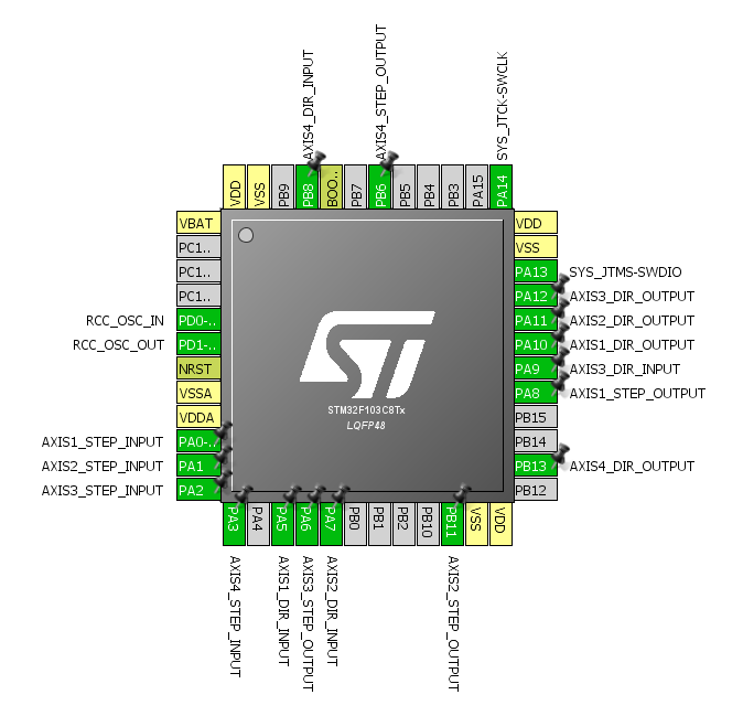

Иногда встречается необходимость увеличить микрошаг драйвера шаговика. Чтобы сделать работу мотора более плавной и тихой. Для этой задачи нужно сделать так, чтоб ваше ЧПУ и контроллер выдавали наружу больше шагов (импульсов). Для более дорогих контроллеров с этим нет проблем. А вот в бюджетных решениях увеличить частоту шагов проблемно.
Например, вы используете Mach3 или LinuxCNC + программный вывод шагов через LPT порт. Для таких систем вывести на драйвер шаговика больше 50 КГц шагов будет нереально. Тем не менее, сам драйвер поддерживает частоту до 200 КГц. Для более плавной работы мотора нужно хотя бы 150 КГц на выходе. Как раз для таких случаев и нужен умножитель частоты шагов. Он получает на вход STEP/DIR сигналы от контроллера, умножает их на указанное число и выводит наружу. К примеру, если на входе была частота шагов 36.21 КГц, то на выходе будет ровно 108.63 КГц. Думаю, принцип понятен.
В начале я сделал прошивку для STM32F407VET6. Такие макетки продаются на АЛИ по 10$. Но в природе есть и более бюджетные модели. Например, синяя пилюля с STM32F103C8T6. Всего 2$, зато сколько удовольствия ;D Окончательный вариант прошивки заточен именно под синюю пилюлю (см. фотки).
Максимальное кол-во осей step/dir - 4.
Максимальная частоты вывода шагов - 1 МГц.

2017-06-13_083959 (1).png (3815 просмотров) <a class='original' href='./download/file.php?id=189751&mode=view' target=_blank>Загрузить оригинал (54.85 КБ)</a>
