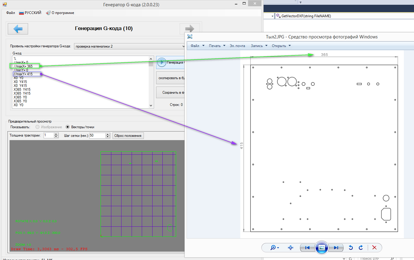

Сообщения: 4605
Re: Программа генерации G-кода, из текста, рисунка, PLT файл
Rom327 писал(а):
selenur писал(а): Можешь выложить DXF файлы, которые ты хотел-бы преобразовывать в G-код?
и желательно, исходное изображение, название софта из которого сформирован файл, что-бы удостовериться в правильности парсинга.
Приветствую! Вот файл и картинки реальной детали. Файл был создан в программе Solidworks 2014. Она была вырезана на плазморезе по этому DXF файлу. Так что файл без ошибок. Так же в архиве 3D-Pdf и габаритный Jpeg.
Могу создать любой тестовый файл DXF, содержащий круг, треугольник, квадрат, текст... Все,что понадобится.
Тут такой вопрос возник, сейчас пока только объекты с типом линия отображаются (дуги пока ещё не сделал), получается имеем контуры, но фрезой ведь нужно проходить не по этим контурам, а по внешней или внутренней стороне, так? в зависимости от толщины фрезы?
2016-12-03_221517.jpg (2813 просмотров) <a class='original' href='./download/file.php?id=96527&mode=view' target=_blank>Загрузить оригинал (370.27 КБ)</a>
