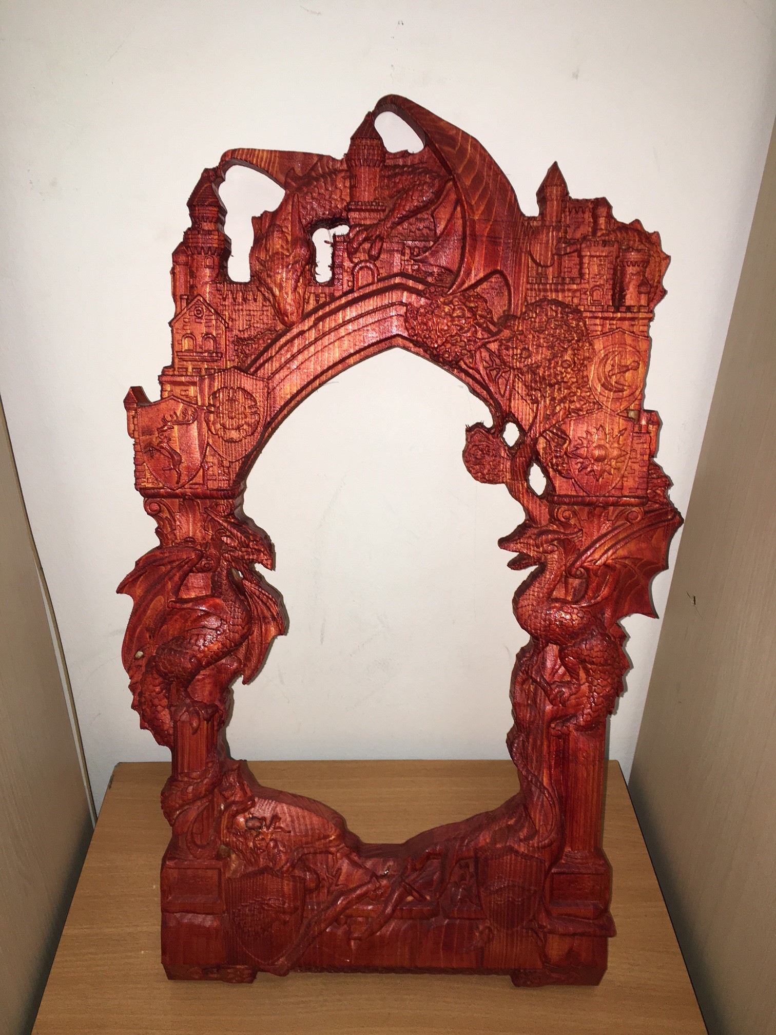

Вот сегодня и мебельного щита вырезал, материальчик конечно мягко говоря фуфловый, первый проход прорезал вдоль волокон с припуском 0.3 смотреть было страшно, второй проход поперек волокон 0.3мм зачистил конечно, но мелкий ворс остался, хотя не видно было, а после морилки где ворс намного темнее стало.

Сосна совершенно не подходит под такие вещи :) Только в качестве тестового прогона, убедиться, что программа составлена верно :)

Ну типа того, хотя щас после морилки прошелся щеткой и покрыл лаком стало поприличней

вот с лаком

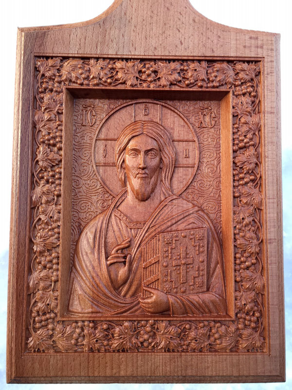

Вот на буке красиво получается
IMG_1314.JPG (16863 просмотра) <a class='original' href='./download/file.php?id=97402&mode=view' target=_blank>Загрузить оригинал (200.18 КБ)</a>
AndyBig
Сообщения: 3876
Репутация: 1121
Откуда: юг России
Re: поделки выходного дня
Сообщение AndyBig »
Совсем другое дело :)

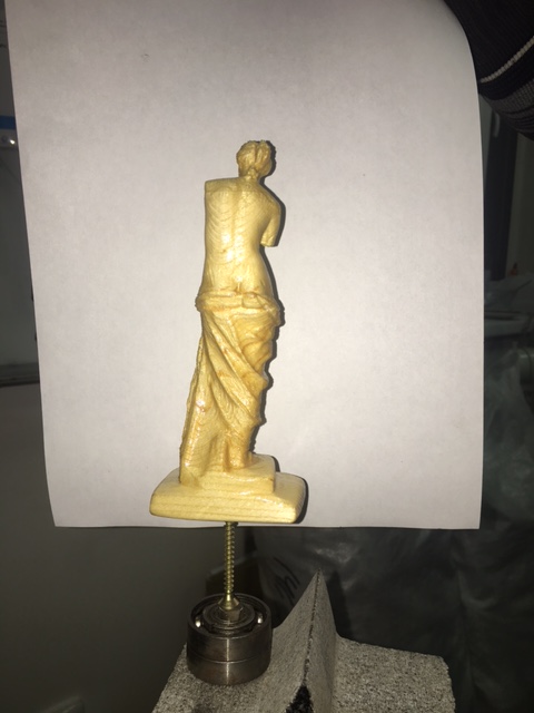

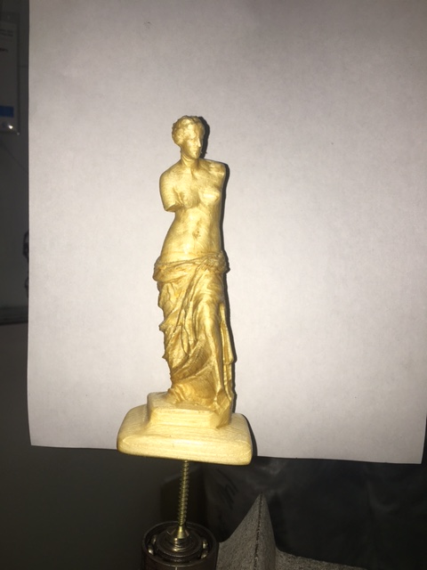

Вот сегодня статуэтку отлаживал
IMG_1320.JPG (16800 просмотров) <a class='original' href='./download/file.php?id=97567&mode=view' target=_blank>Загрузить оригинал (134.09 КБ)</a>
IMG_1323.JPG (16800 просмотров) <a class='original' href='./download/file.php?id=97568&mode=view' target=_blank>Загрузить оригинал (82.54 КБ)</a>
IMG_1324.JPG (16800 просмотров) <a class='original' href='./download/file.php?id=97569&mode=view' target=_blank>Загрузить оригинал (83.44 КБ)</a>
IMG_1325.JPG (16800 просмотров) <a class='original' href='./download/file.php?id=97570&mode=view' target=_blank>Загрузить оригинал (84.22 КБ)</a>
IMG_1326.JPG (16800 просмотров) <a class='original' href='./download/file.php?id=97571&mode=view' target=_blank>Загрузить оригинал (85.01 КБ)</a>
lirefiron
Сообщения: 3
Зарегистрирован: 14 дек 2016, 17:57
Настоящее имя: Василий
Сообщение lirefiron »
Статуэтка получилась ну просто бомбезной! Не знаю, меня античность манила всегда.

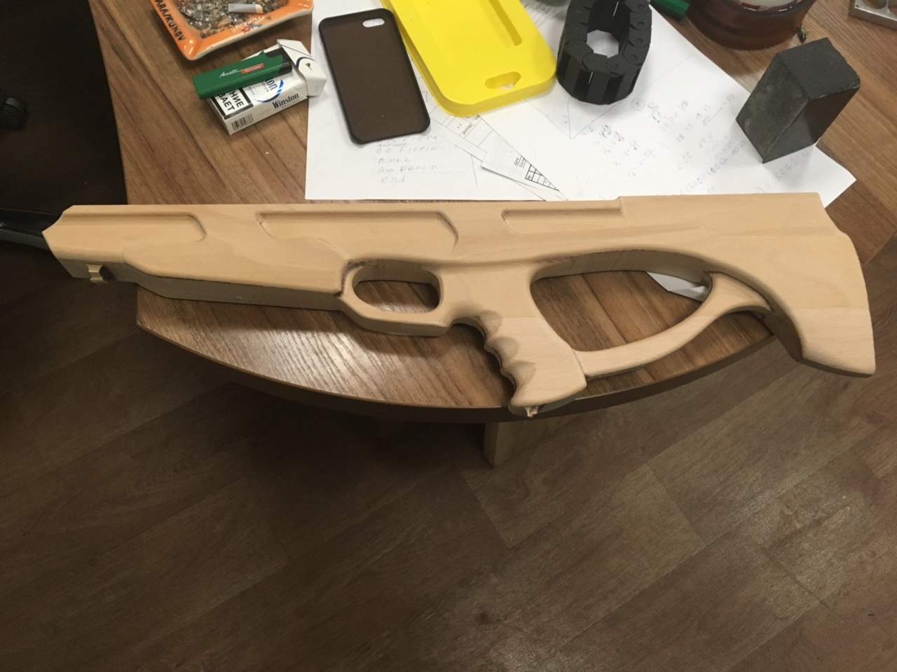

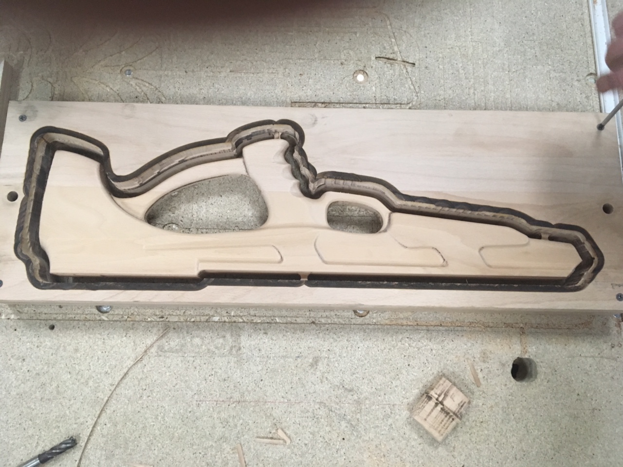

Давно хотел приклад вырезать, сегодня руки дошли
IMG_1009.JPG.jpeg (16096 просмотров) <a class='original' href='./download/file.php?id=102257&mode=view' target=_blank>Загрузить оригинал (373.49 КБ)</a>
IMG_1012.JPG.jpeg (16096 просмотров) <a class='original' href='./download/file.php?id=102258&mode=view' target=_blank>Загрузить оригинал (293 КБ)</a>
Правда из за торопежки, забыл проверить длину фрезы при обрезке, в итоге припалил цангу
