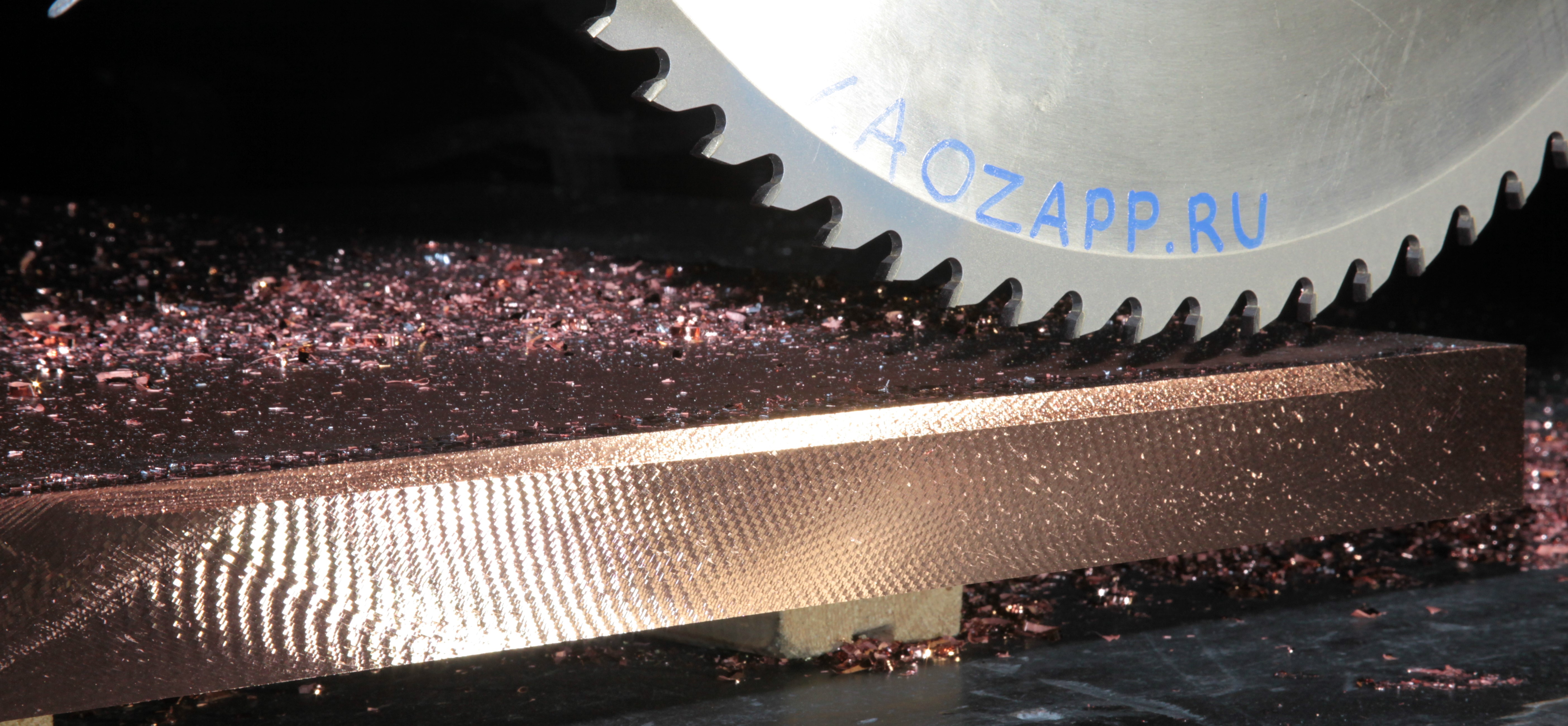

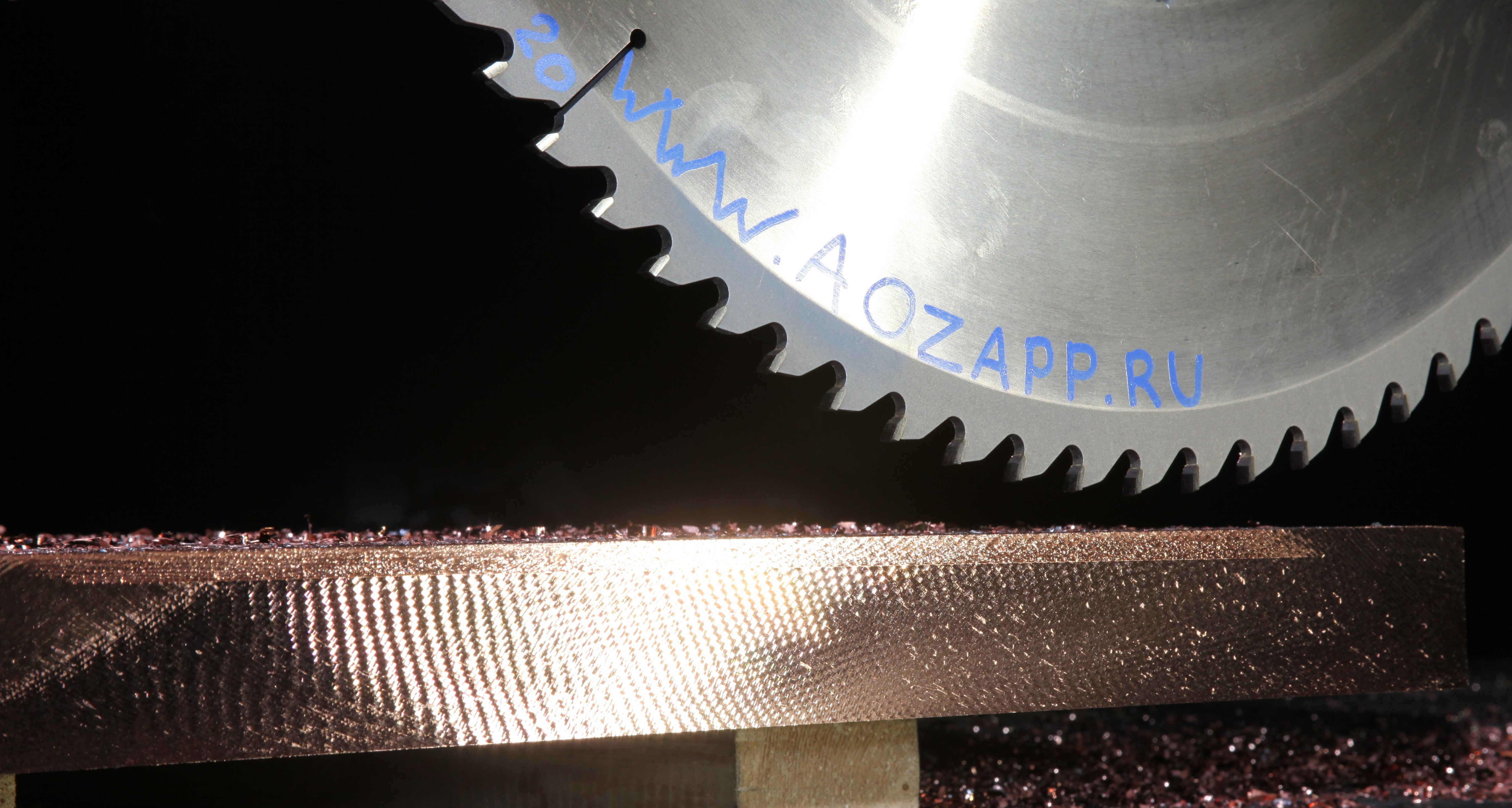

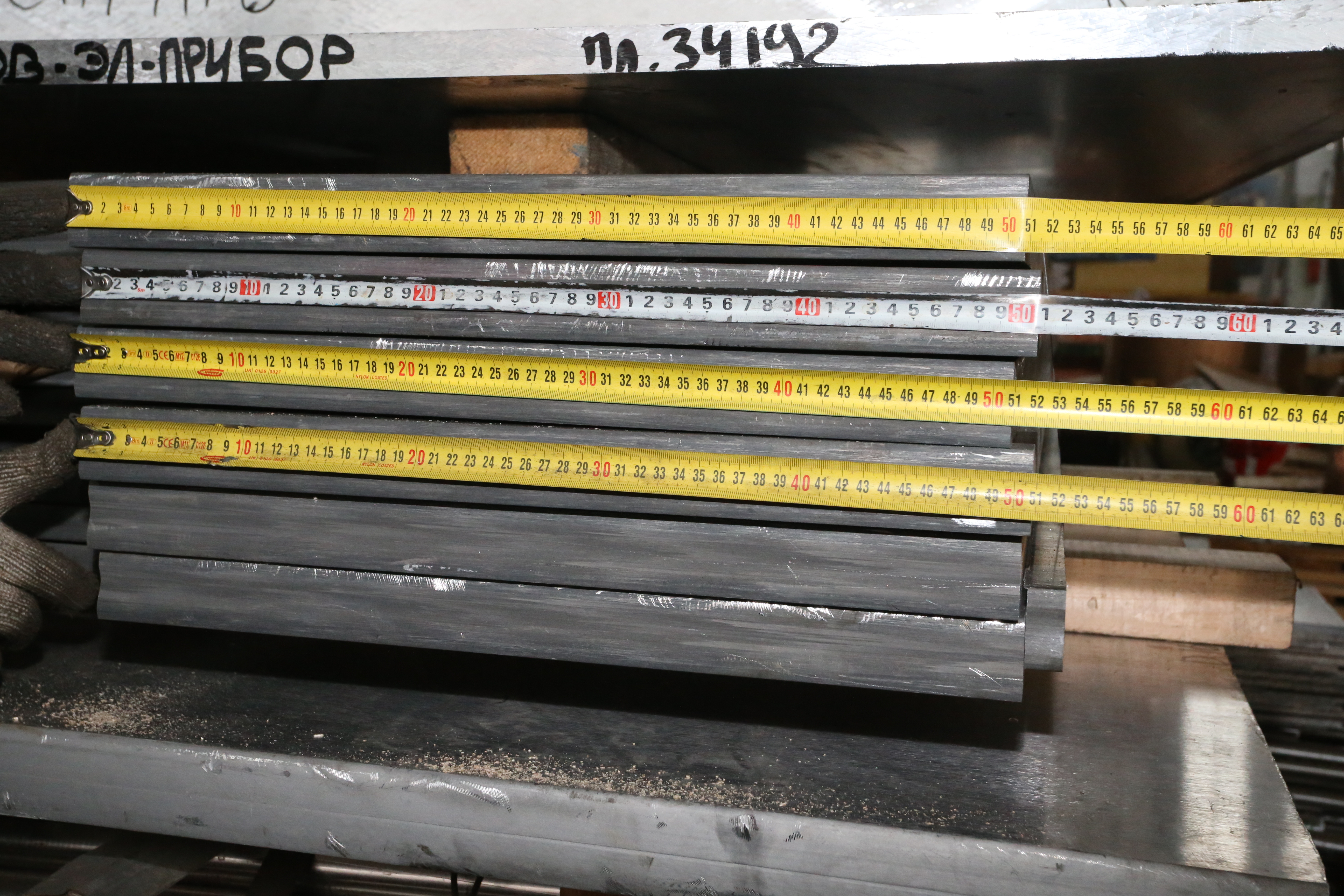

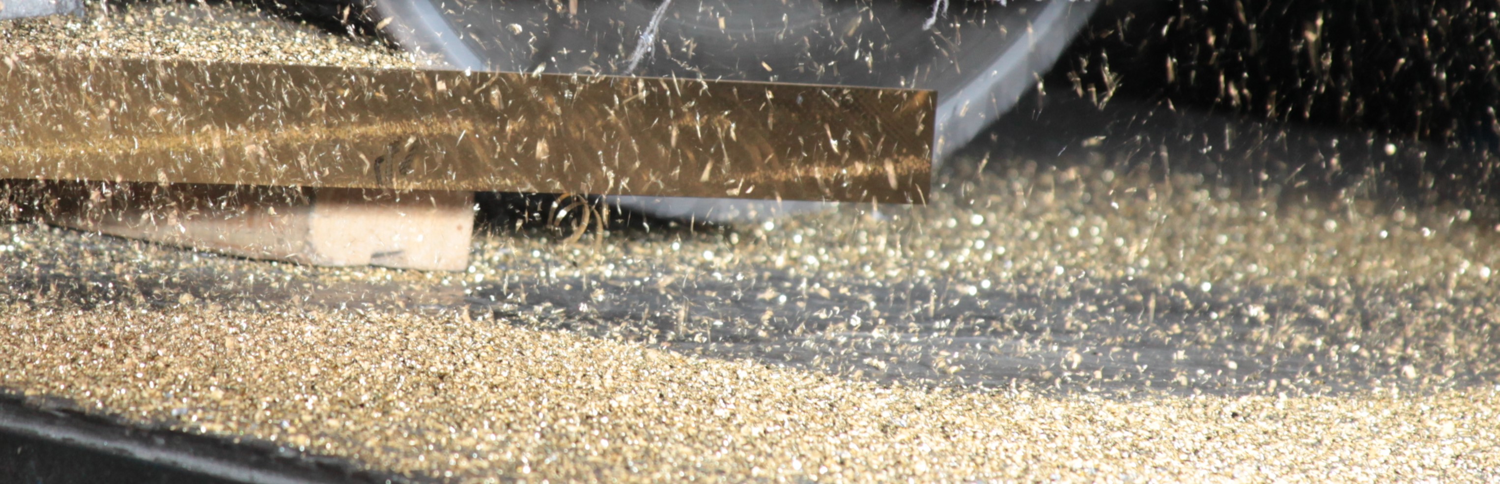

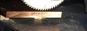

Недавно мы проводили (у нас на производстве в "Красково") съёмку https://youtu.be/IbpUKzScg58
https://youtu.be/_cDsbTQ3DfI
процесса резки плит из латуни

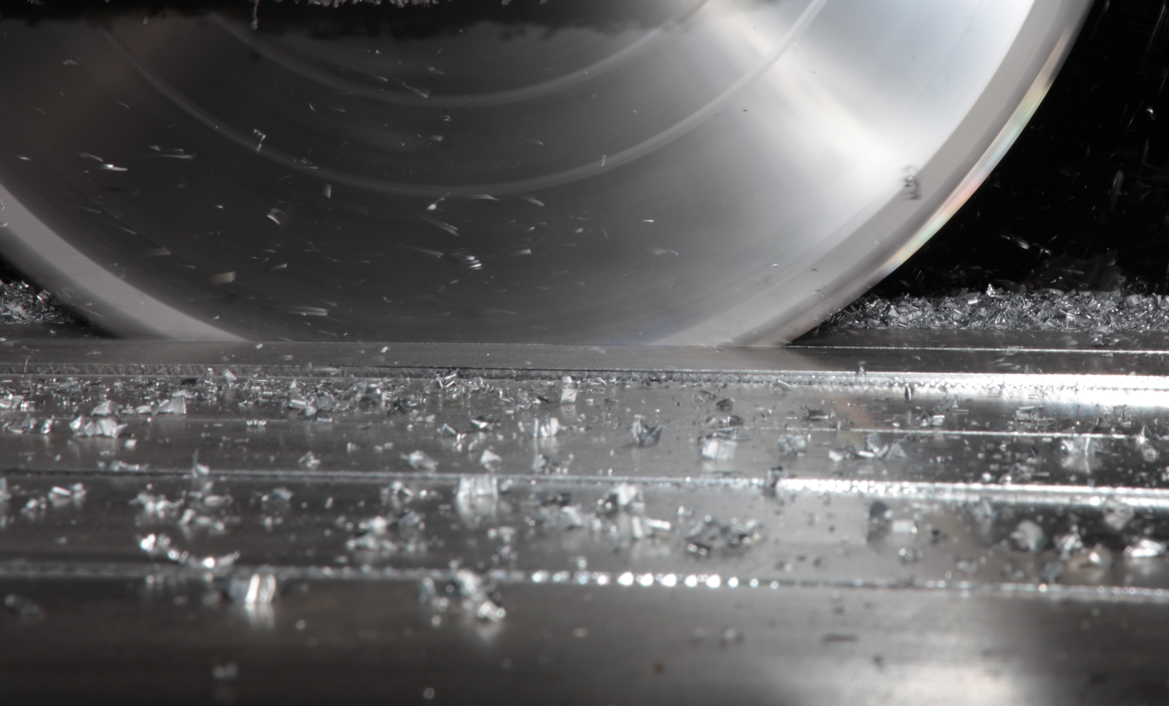

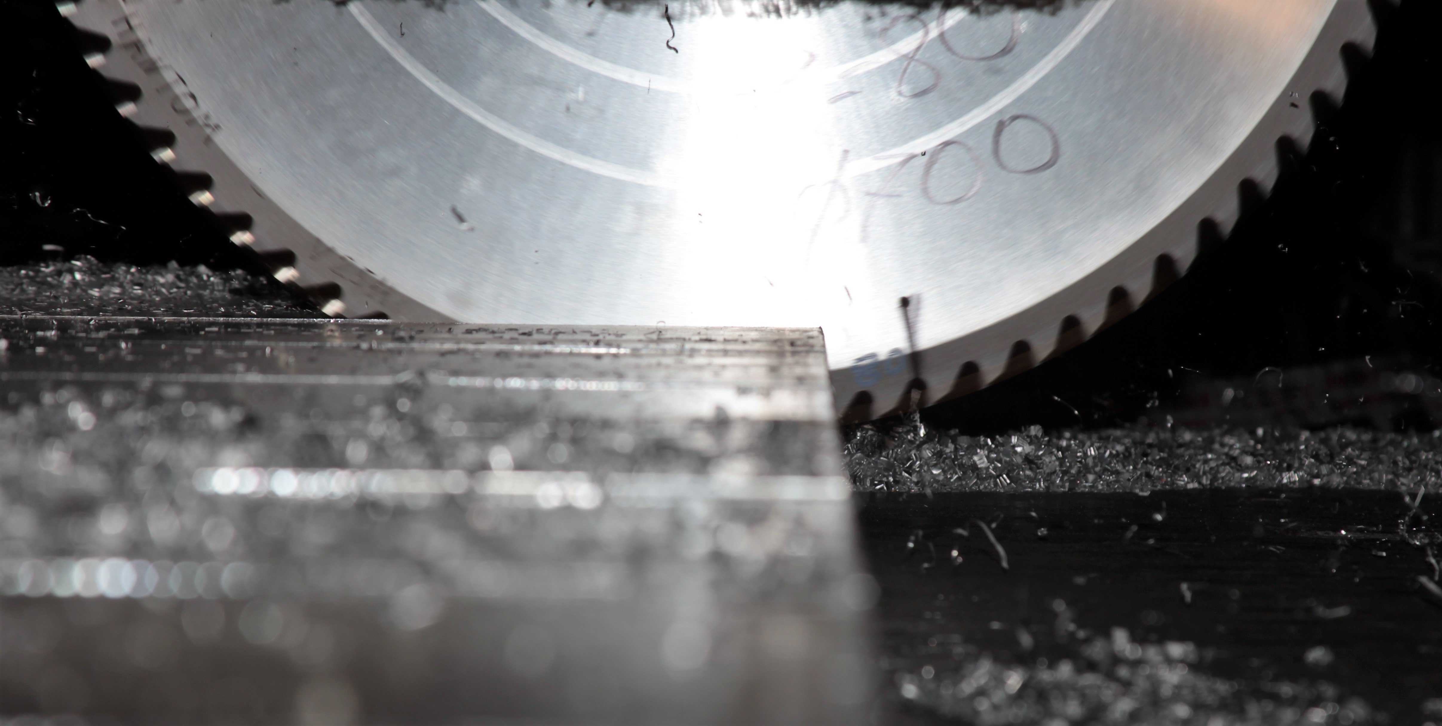

Фреза Ø500мм. Торцовка латунной плиты ЛС59-1г/к ≠50мм (2615 просмотров) <a class='original' href='./download/file.php?id=96445&mode=view' target=_blank>Загрузить оригинал (197.59 КБ)</a>
IMG_9713_ОБРЕЗ.jpg (2614 просмотров) <a class='original' href='./download/file.php?id=96447&mode=view' target=_blank>Загрузить оригинал (210.51 КБ)</a>

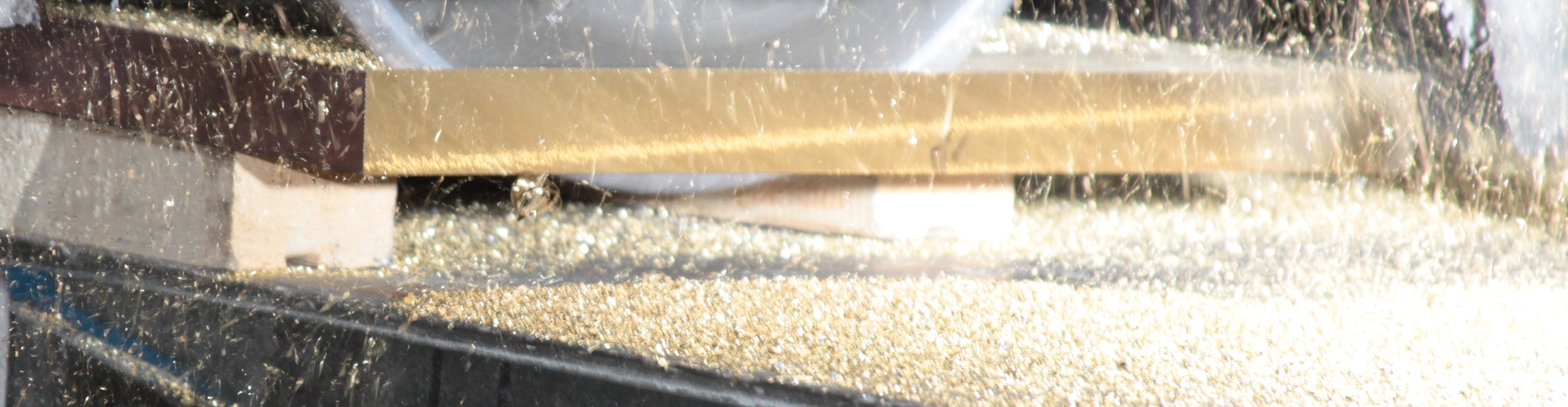

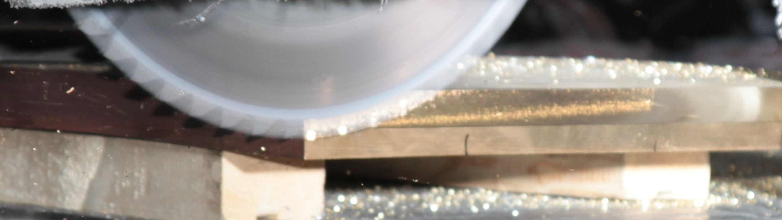

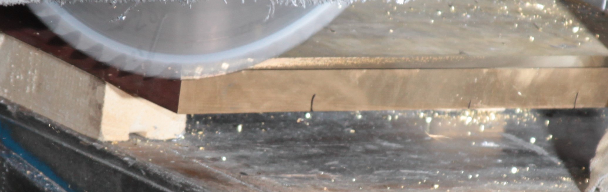

Ø500мм. Тоже торцовка латунной плиты ЛС59-1г/к ≠50мм--срезанием 5-50мм мяса. Применяем на боковых, продольных кромках. (2614 просмотров) <a class='original' href='./download/file.php?id=96448&mode=view' target=_blank>Загрузить оригинал (693.74 КБ)</a>
IMG_9743_ОБРЕЗ.jpg (2614 просмотров) <a class='original' href='./download/file.php?id=96449&mode=view' target=_blank>Загрузить оригинал (601.11 КБ)</a>
IMG_9746_ОБРЕЗ.jpg (2614 просмотров) <a class='original' href='./download/file.php?id=96450&mode=view' target=_blank>Загрузить оригинал (398.99 КБ)</a>
Диск Ø500мм. Латунная плита ЛС59-1г/к ≠50мм (2614 просмотров) <a class='original' href='./download/file.php?id=96451&mode=view' target=_blank>Загрузить оригинал (454.87 КБ)</a>
, меди
IMG_9751_ОБРЕЗ.jpg (2614 просмотров) <a class='original' href='./download/file.php?id=96452&mode=view' target=_blank>Загрузить оригинал (664.16 КБ)</a>
IMG_9754_ОБРЕЗ.jpg (2614 просмотров) <a class='original' href='./download/file.php?id=96453&mode=view' target=_blank>Загрузить оригинал (2.16 МБ)</a>

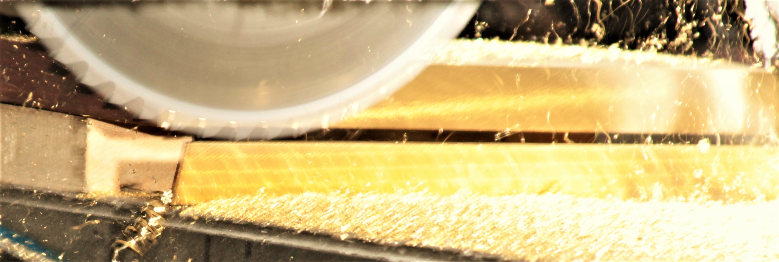

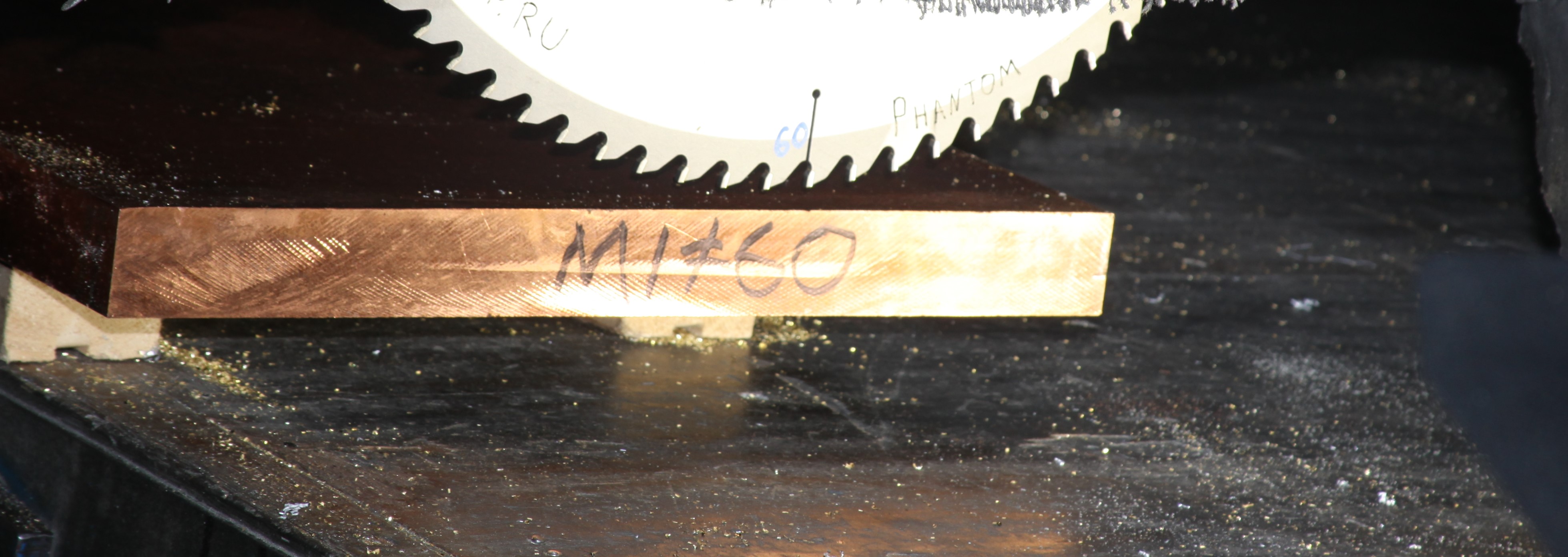

Медная плита М1. Фреза Ø500мм. М1г/к ≠60мм (2614 просмотров) <a class='original' href='./download/file.php?id=96454&mode=view' target=_blank>Загрузить оригинал (2.08 МБ)</a>
и алюминиевых сплавов Д16Т, АМГ6
IMG_9773__ОБРЕЗ.jpg (2614 просмотров) <a class='original' href='./download/file.php?id=96455&mode=view' target=_blank>Загрузить оригинал (1.57 МБ)</a>
IMG_9775_ОБРЕЗ.jpg (2614 просмотров) <a class='original' href='./download/file.php?id=96456&mode=view' target=_blank>Загрузить оригинал (2.12 МБ)</a>
, Д16

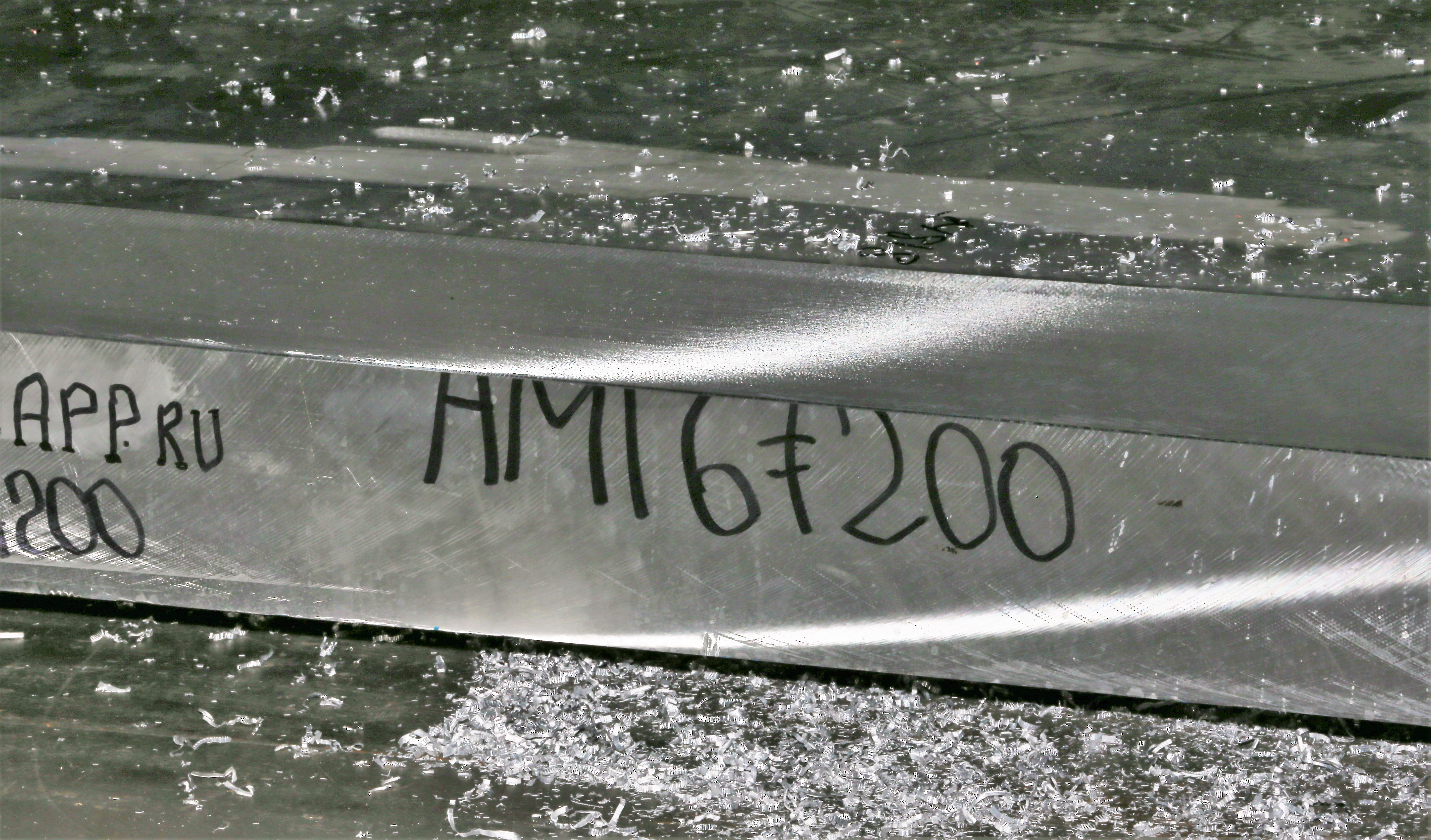

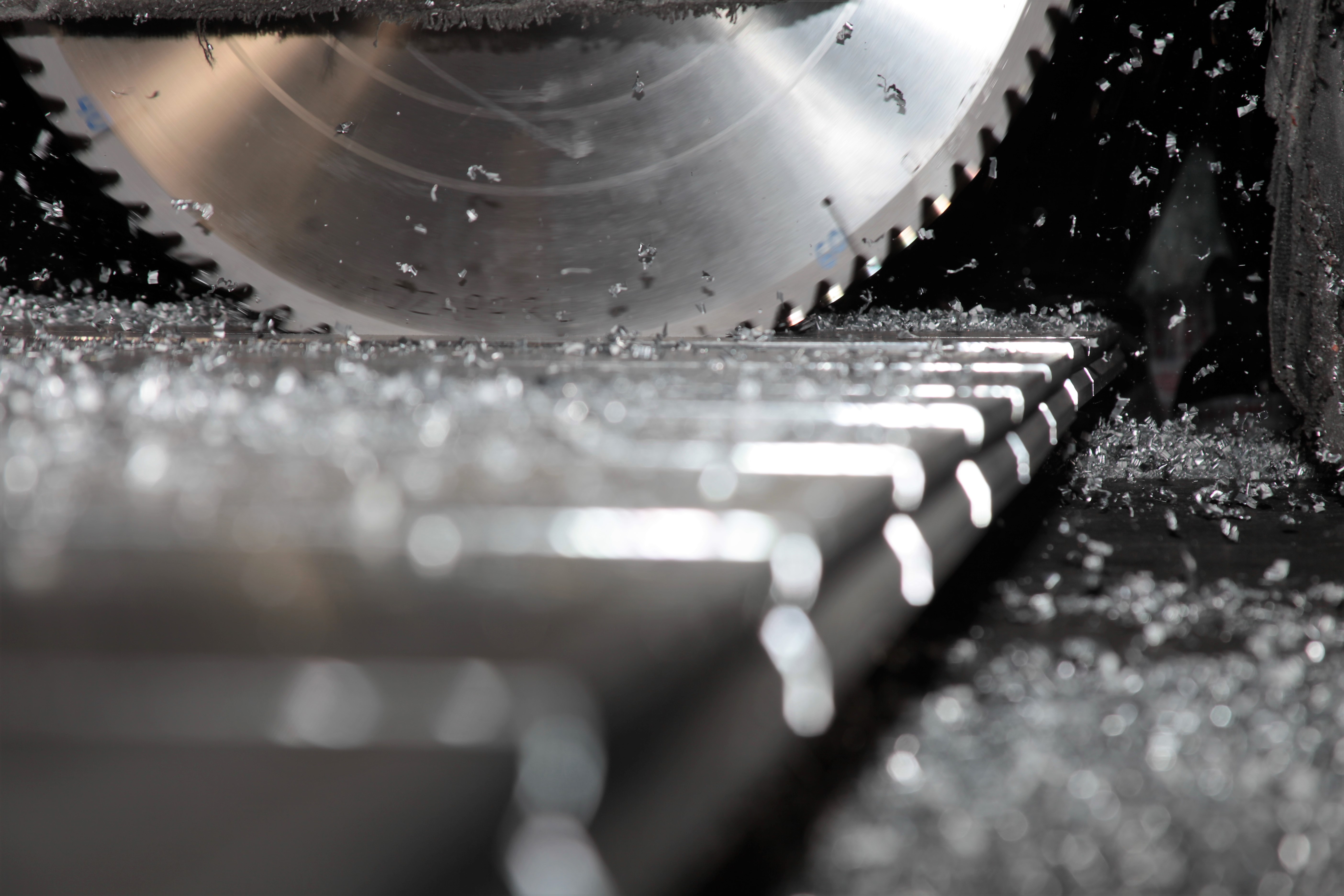

Резка плиты АМГ5. Фреза Ø700мм Плита ≠35мм (2614 просмотров) <a class='original' href='./download/file.php?id=96459&mode=view' target=_blank>Загрузить оригинал (983.21 КБ)</a>
IMG_9814_ОБРЕЗ.jpg (2614 просмотров) <a class='original' href='./download/file.php?id=96460&mode=view' target=_blank>Загрузить оригинал (1.37 МБ)</a>
IMG_9816_ОБРЕЗ.jpg (2614 просмотров) <a class='original' href='./download/file.php?id=96461&mode=view' target=_blank>Загрузить оригинал (1.64 МБ)</a>
IMG_9820_ОБРЕЗ.jpg (2614 просмотров) <a class='original' href='./download/file.php?id=96462&mode=view' target=_blank>Загрузить оригинал (935.12 КБ)</a>
IMG_9835_ОБРЕЗ.jpg (2614 просмотров) <a class='original' href='./download/file.php?id=96464&mode=view' target=_blank>Загрузить оригинал (962.89 КБ)</a>
на высокоскоростную камеру фантом PHANTOM V2511. Совместно с ООО «Сириус», поставщиком данных высокоскоростных камер. Личное спасибо Николаю Киселеву. http://www.rusrs.ru

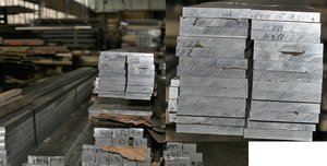

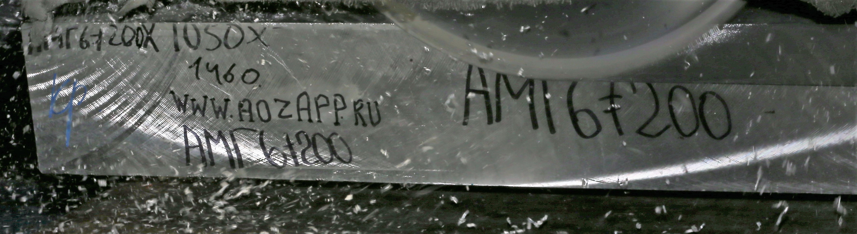

Что в роликах: Резка-торцовка плиты АМГ6 толщиной 200мм, встречное фрезерование, затвор 1/25.000с, 8.000кадр/с.
Ролик "как есть", всего три оборота фрезы, 2 минуты. Другой- с торцовкой плиты ЛС59-1 г/к, =50мм

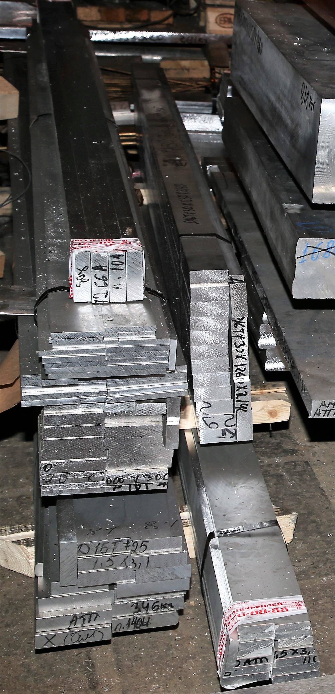

Позже выложу ещё ролики, с резкой плит. Все плиты на фотографиях.

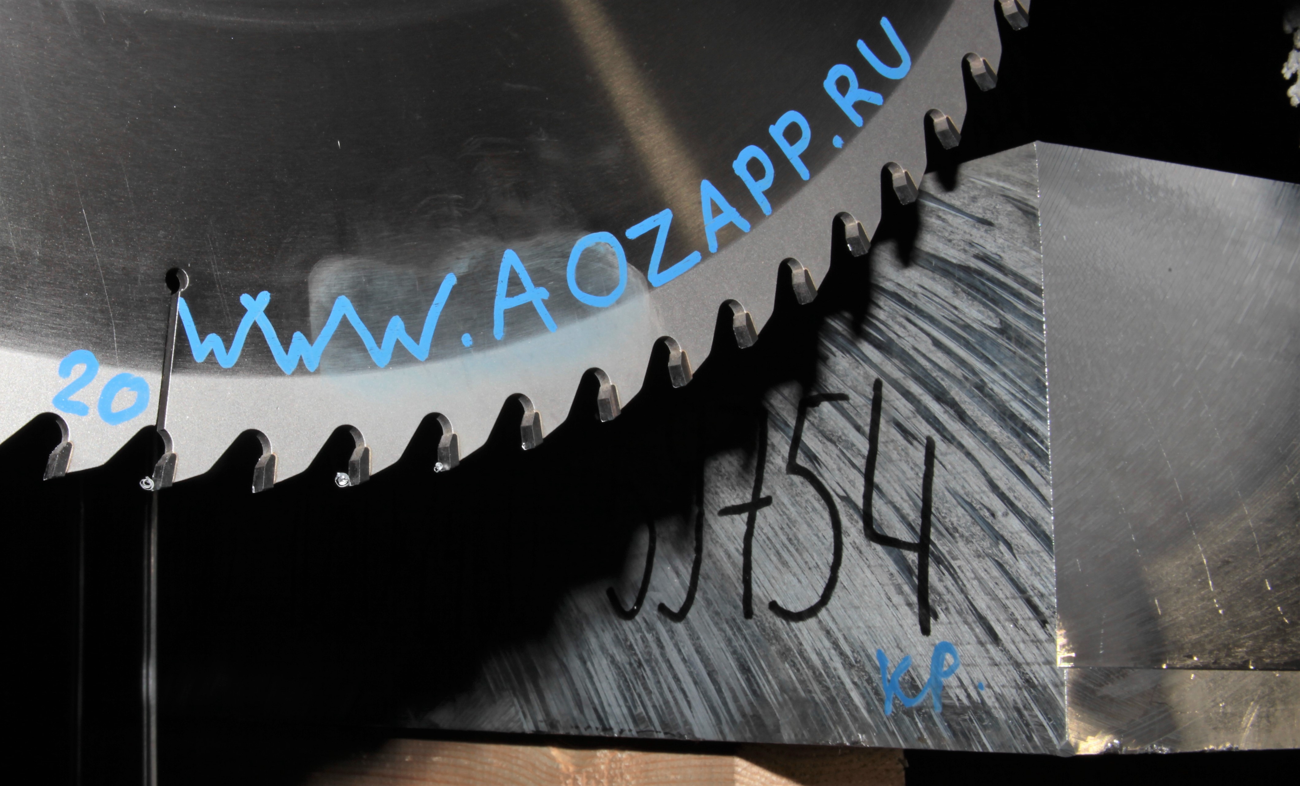

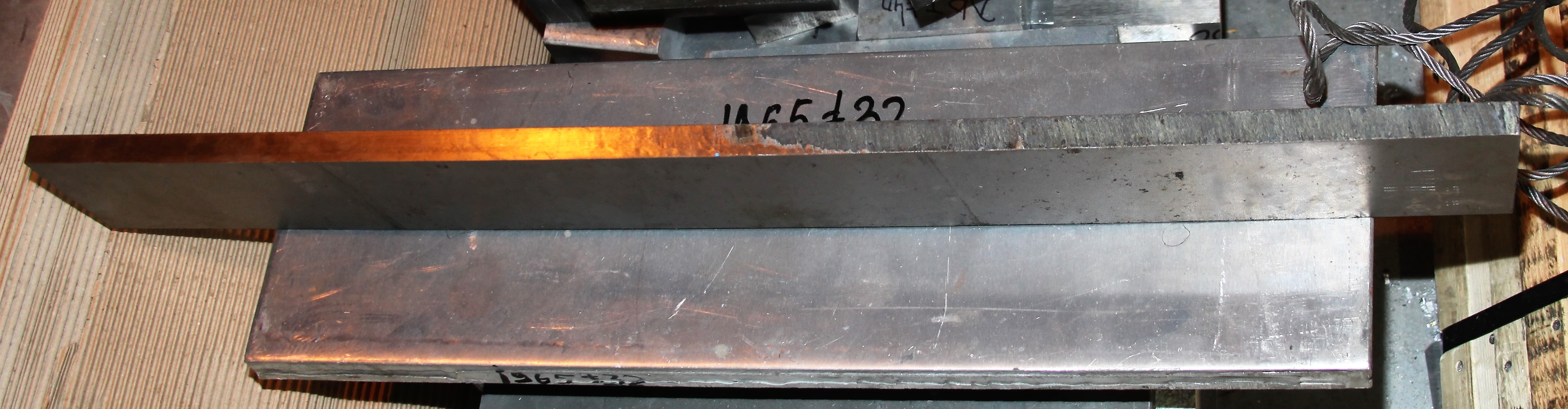

Торцовка плит. Если заводская кромка-торец кривая, для точности заготовок мы обязательно торцуем. Срезаем 2-5мм. (2615 просмотров) <a class='original' href='./download/file.php?id=96439&mode=view' target=_blank>Загрузить оригинал (725.93 КБ)</a>
После прохода фрезы образуется ступенька. На нашем оборудовании все &quot;кривулины&quot; и ступеньки срезаются. На ленточке такое затруднительно. (2615 просмотров) <a class='original' href='./download/file.php?id=96440&mode=view' target=_blank>Загрузить оригинал (3.36 МБ)</a>
После прохода фрезы образуется ступенька. На нашем оборудовании все "кривулины" и ступеньки срезаются. На ленточке такое затруднительно.

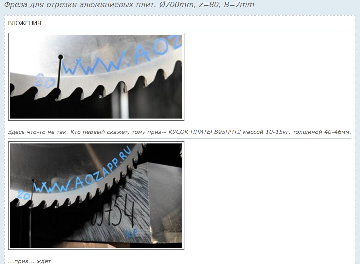

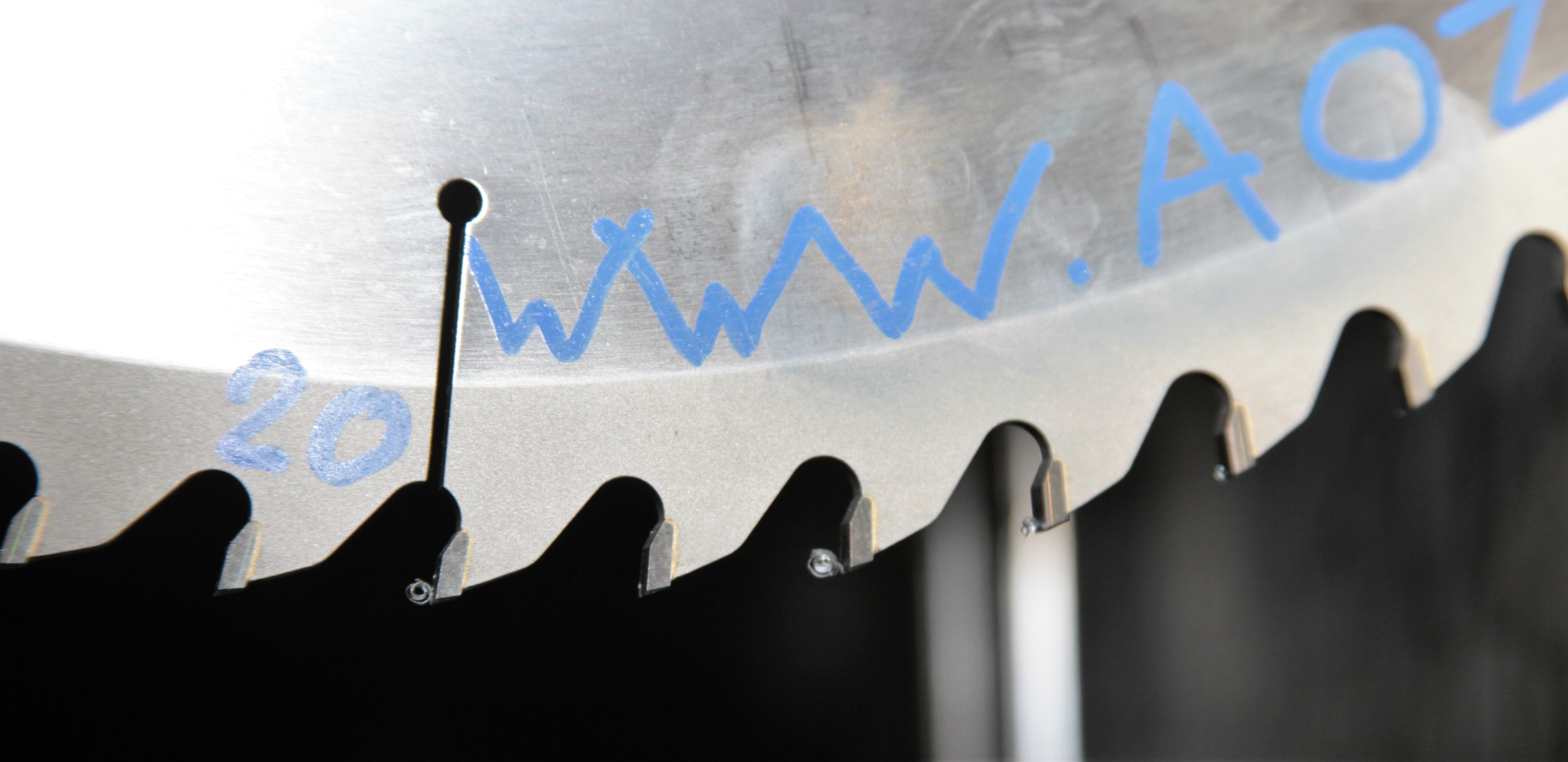

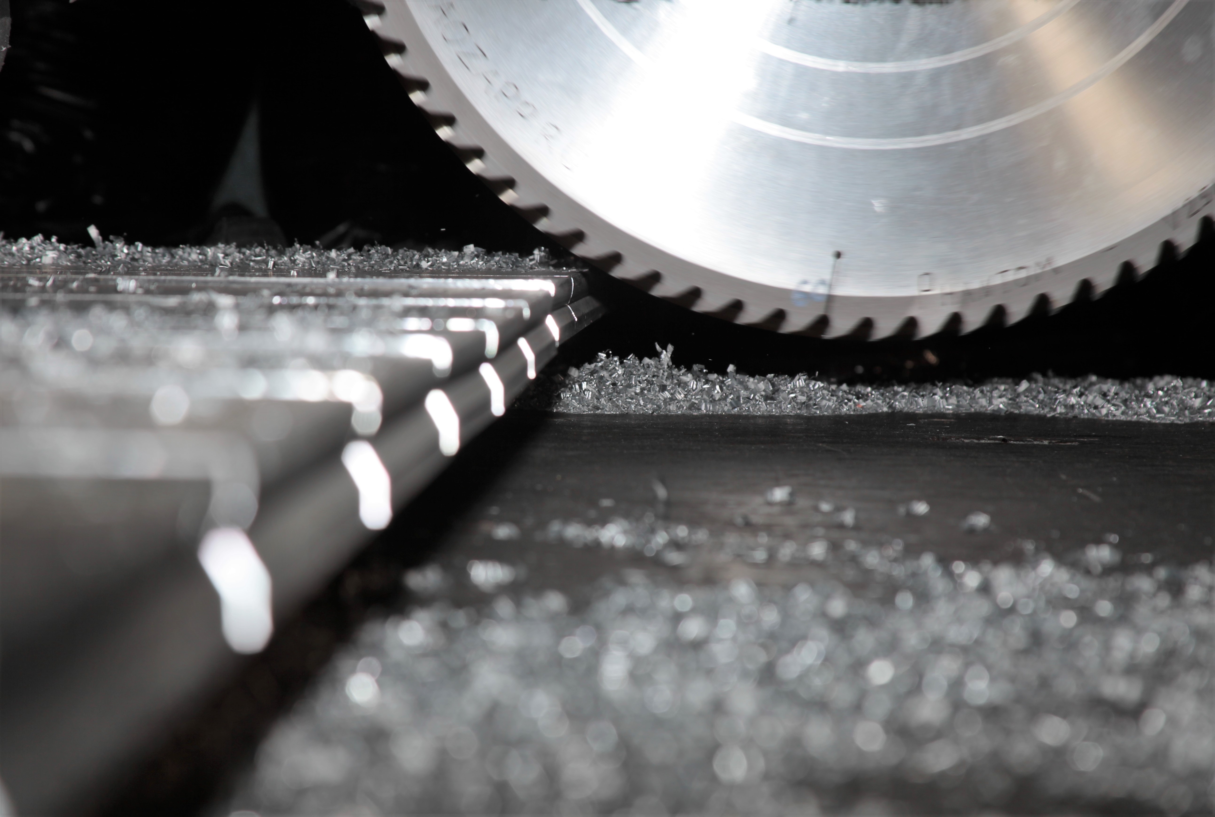

Фреза для отрезки алюминиевых плит. Ø700mm, z=80, B=7mm (2615 просмотров) <a class='original' href='./download/file.php?id=96438&mode=view' target=_blank>Загрузить оригинал (171.78 КБ)</a>

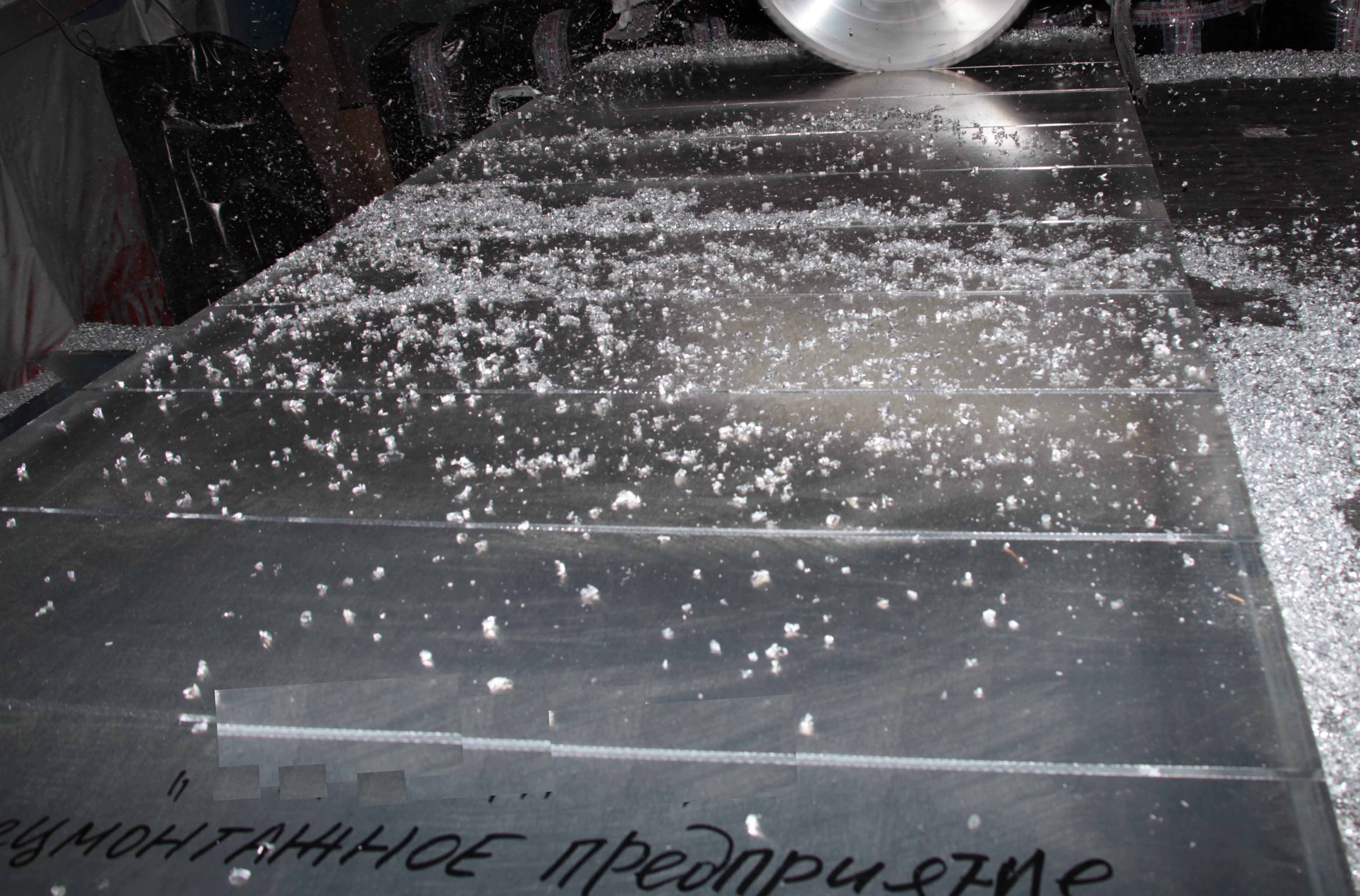

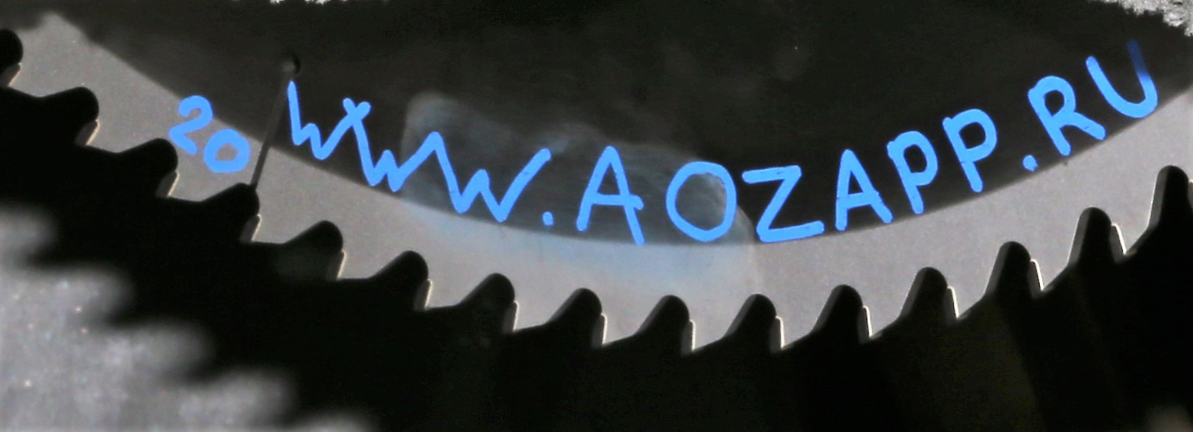

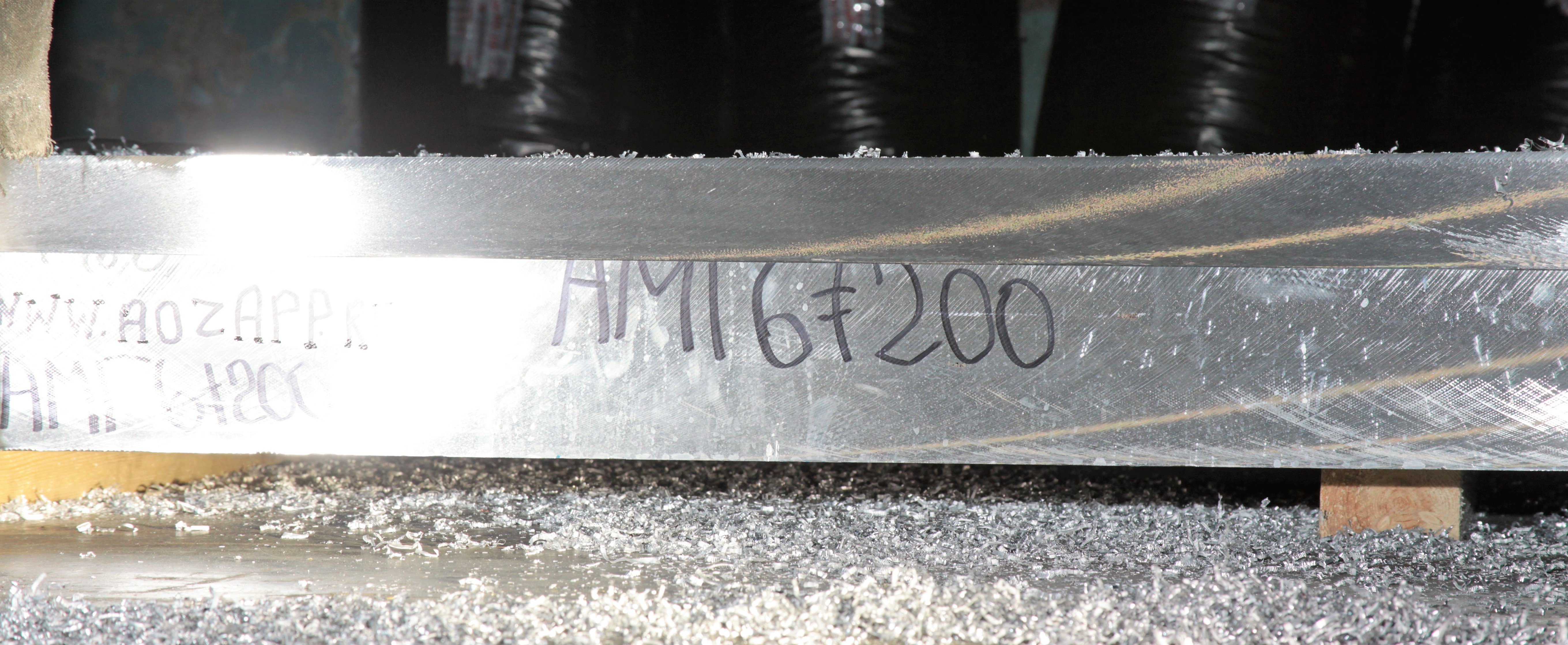

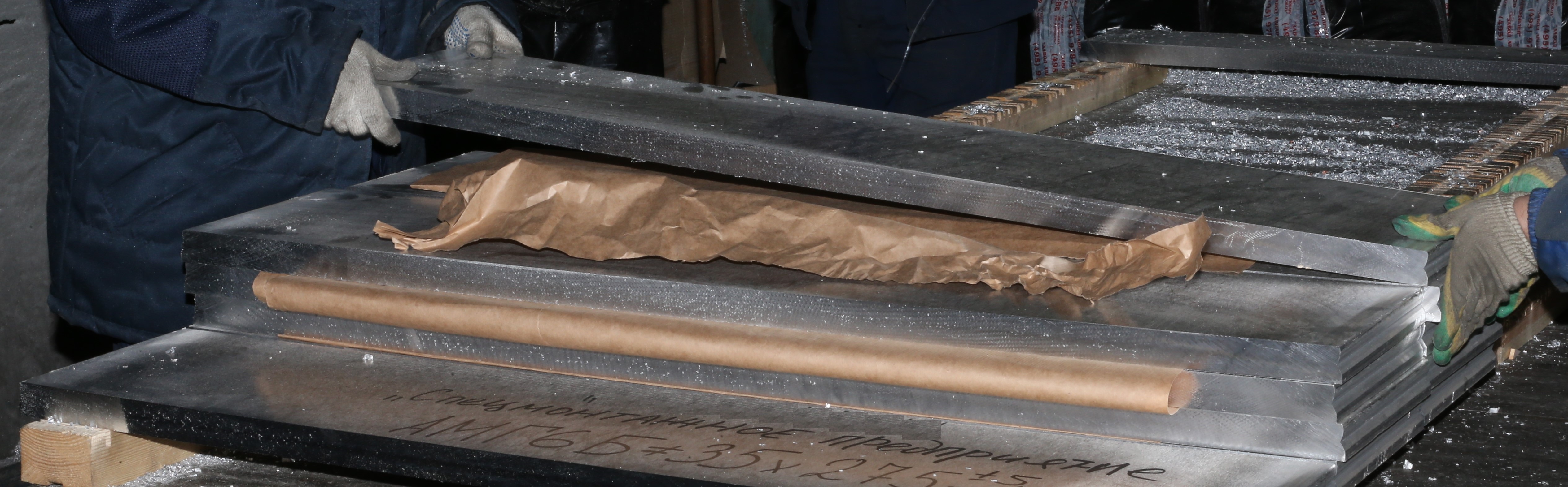

Здесь что-то не так. Кто первый скажет, тому приз-- КУСОК ПЛИТЫ В95ПЧТ2 массой 10-15кг, толщиной 40-46мм. (2614 просмотров) <a class='original' href='./download/file.php?id=96457&mode=view' target=_blank>Загрузить оригинал (1.44 МБ)</a>
...приз... ждёт (2614 просмотров) <a class='original' href='./download/file.php?id=96458&mode=view' target=_blank>Загрузить оригинал (1.24 МБ)</a>
...приз... ждёт

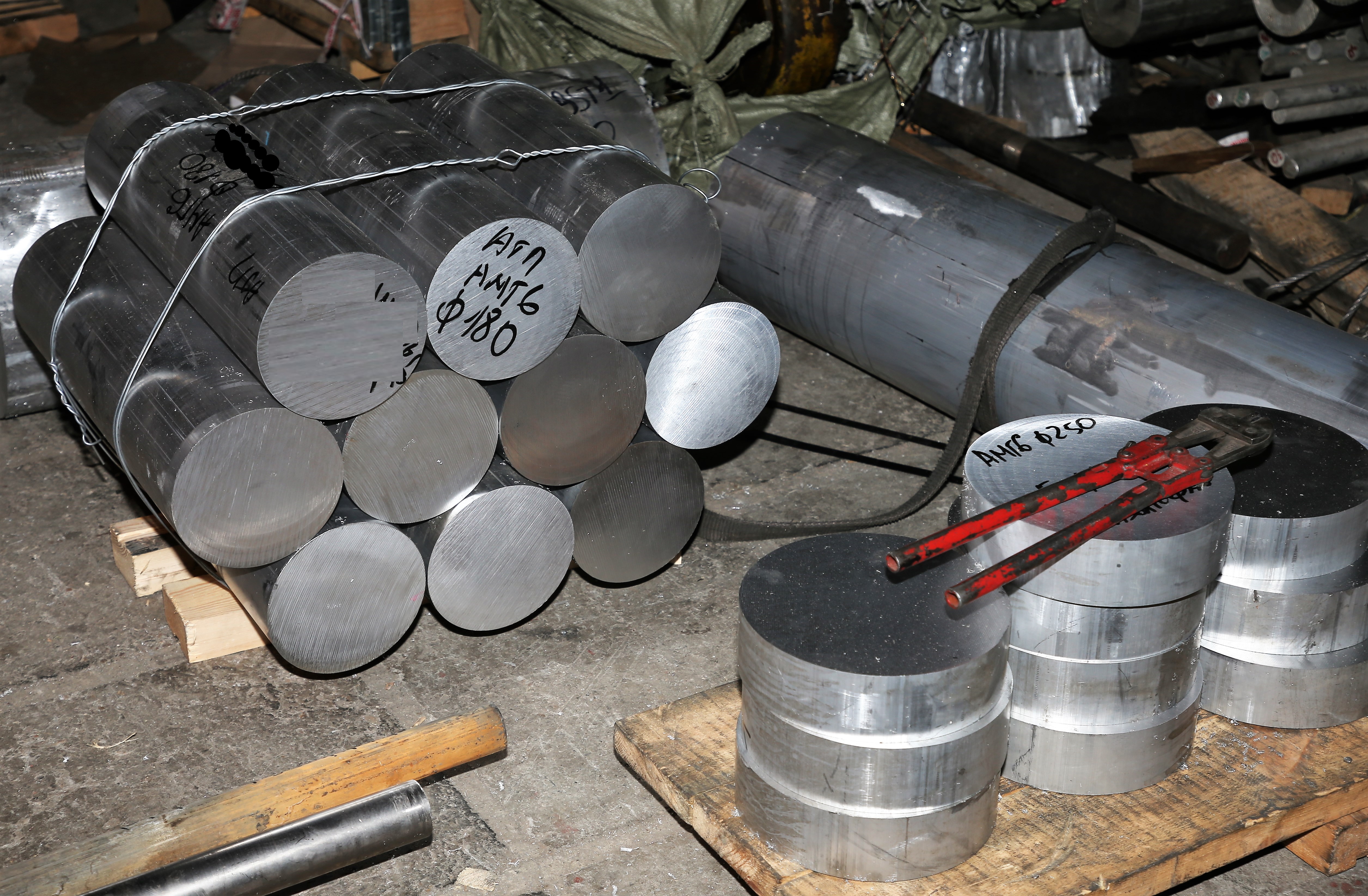

Фреза Ø700мм, z=80. Нарезка заготовок из плиты АМГ6 ≠35мм. Хотя мы предлагали порезать вдоль. (2607 просмотров) <a class='original' href='./download/file.php?id=96466&mode=view' target=_blank>Загрузить оригинал (1.78 МБ)</a>

Про что-то не так. Может конечно глупость скажу, но вроде на тех напайках, на которых стружка осталась на фото, режущая кромка не перпендикулярна плоскости диска, на других перпендикулярна. Затупились обо что-то?
На дисковых пилах Бош для аллюминия вроде заточка напаек чередующаяся, поэтому может быть так и должно быть.

Нет. Заточка не причем. Цвет маркера, его стойкость тоже не то. Фотка в целом.
Здесь тоже чередующиеся углы.

Вроде ничего необычного, заметно лишь что фреза поднята а торец заготовки недопилен. Похоже на постановочный кадр, типа рез не с этой установки был сделан. Ну и походу трещины в заготовке. Не особо разглядеть но вроде как слоистость имеет место быть.

Нет. Пока не буду подсказвать. Кадр не постановочный. И даже если бы постановочный. ..

чуточку погнутый диск фрезы?

1. Покупателя "DemonRyb" предполагаю. Дмитрий! Когда выставляем счета, примерные сроки всегда оговариваем. Мы ценами на наши услуги не регулируем очередь. Типа заказов много--поднимаем, мало--опускаем. Это Вы нас с кем-то путаете.
Если заказчик чётко ставит задачу, то получает заготовки с плюс 1мм, ну два. Если торцовка заказывается. Если Ваш сотрудник при заказе не может сообщить какой номинальный размер детали, и какой ему припуск желателен, то мы всегда будем делать "исправимый брак". Готова ли Ваша компания нести неоправданные расходы за стабильную точность ±0,1мм на операции "резка плит на полосы". Нужна ли точность ±0,00001мм на заготовительных операциях, когда запил может быть 0,5мм, а шероховатость 0,12±0,1 в среднем?
Ленточка: Вам показать, какой классный пруток бывает В95Т1 Ø500mm, когда он режется блюдцем, мениск 15-20мм? А то и на две половинки раскалывается?
DemonRyb писал(а): факту имеем от вас заготовки всегда в плюс 5-10 мм, это сотни кг на выброс
При размере заготовок 200х300мм, чтобы получить перерасход 100кг, надо купить примерно 2000кг. Неужели при таких заказах, Ваши технологи не могут по-русски сформулировать задание, и получать заготовки с припуском 1,0-1,5мм? И на выставке Армия-2016 я говорил про "повторяемость" ±0,1мм, а про точность на дисковой фрезе? Всегда? С чем сравнивать? На каких толщинах? Очень жаль, что я Вас где-то подвёл! Очень быстро режет куча народа. Почему тогда народ ждёт у нас, вместо точных конкурентов, если у нас так всё плохо?

Chili писал(а):чуточку погнутый диск фрезы?
Нет. Это не имеет никакого значения, и на фотке вряд-ли прогиб диска в 0,1-0,2мм будет виден в такой проекции.

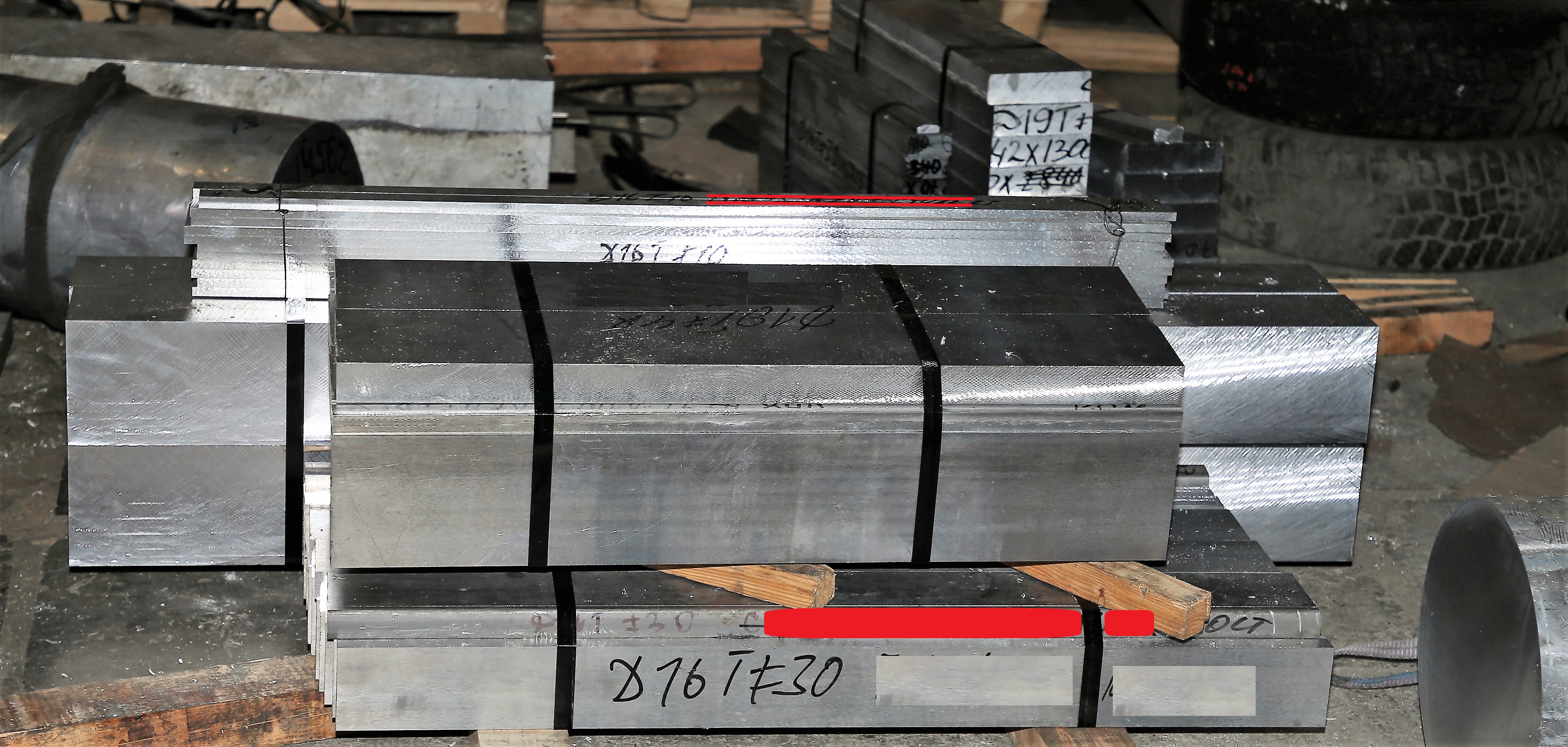

Так режут титан, ВТ1-0 =22мм с АТП ВСМПО-АВИСМА, &quot;специализированные&quot; организации. (2477 просмотров) <a class='original' href='./download/file.php?id=96639&mode=view' target=_blank>Загрузить оригинал (6.26 МБ)</a>
Так режут титан, ВТ1-0 =22мм с АТП ВСМПО-АВИСМА, "специализированные" организации.
. Мы себе такого безобразия не позволяем.

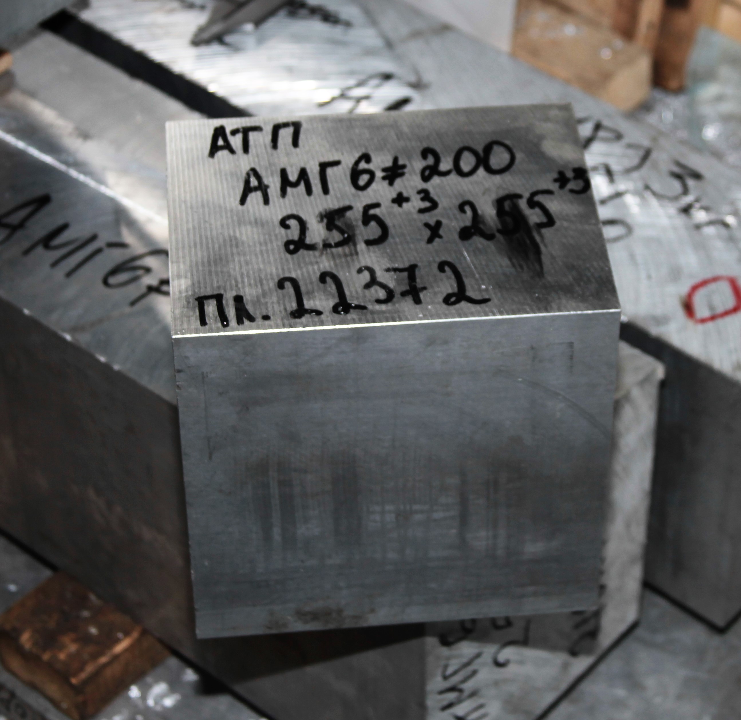

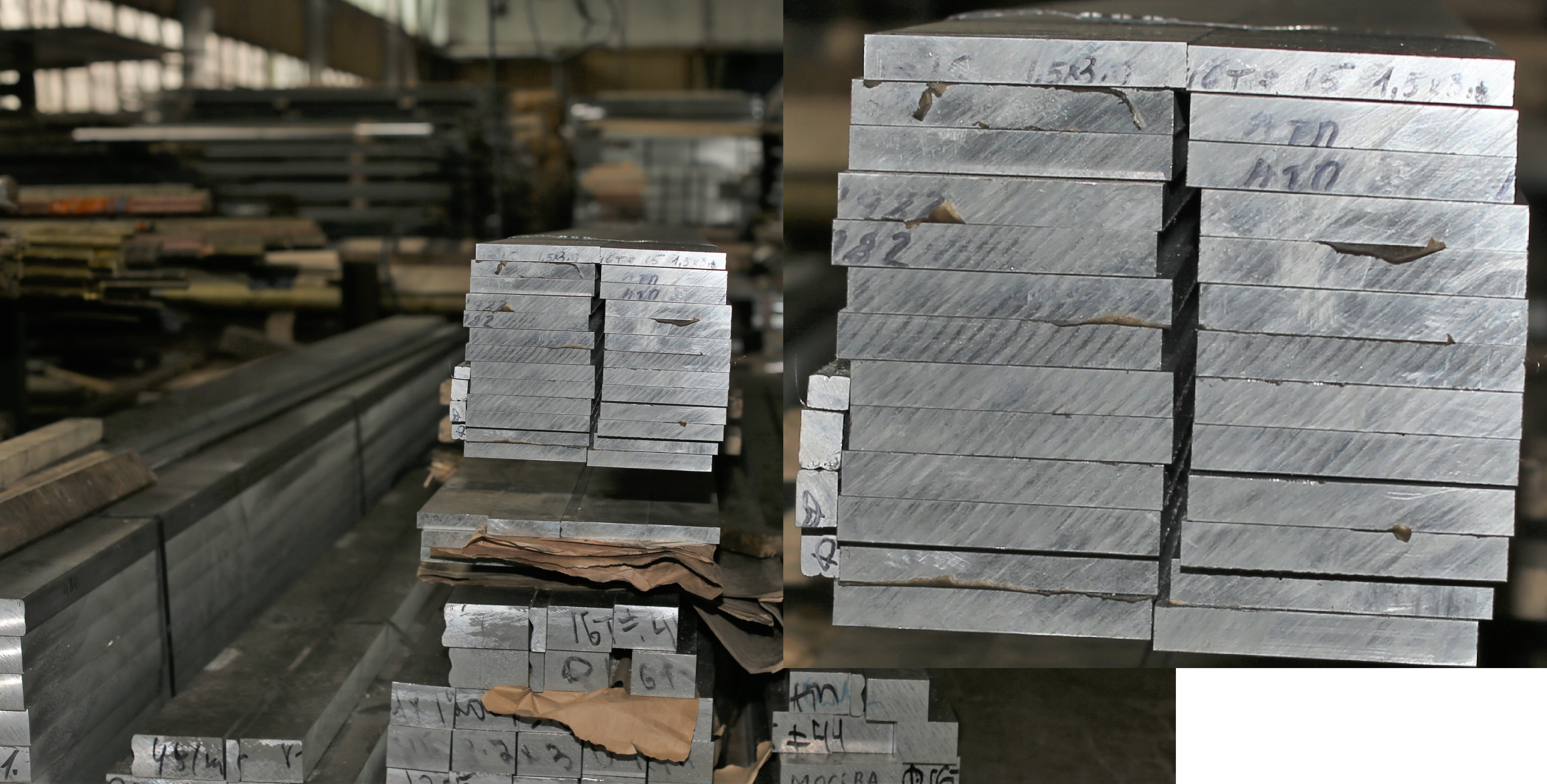

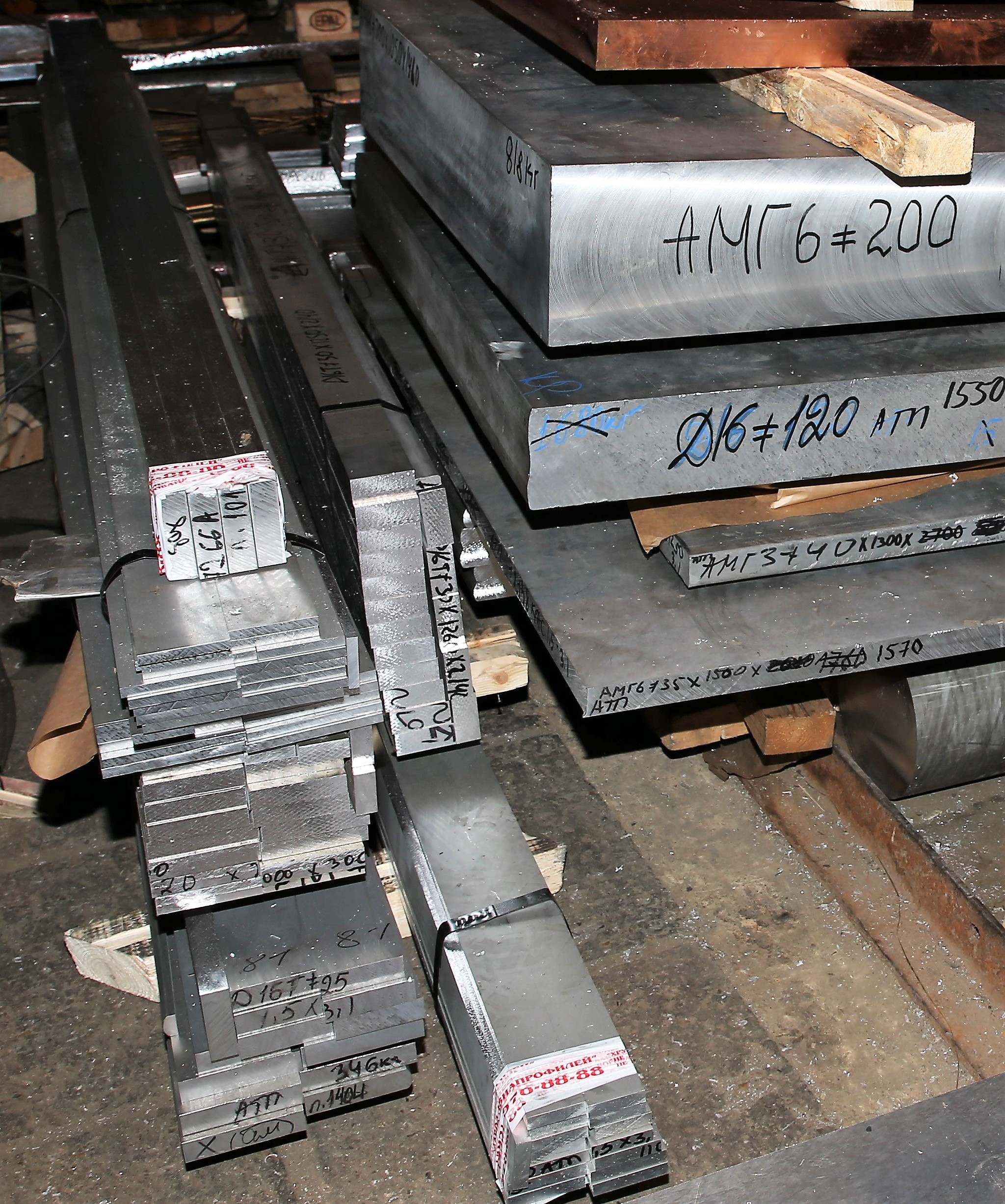

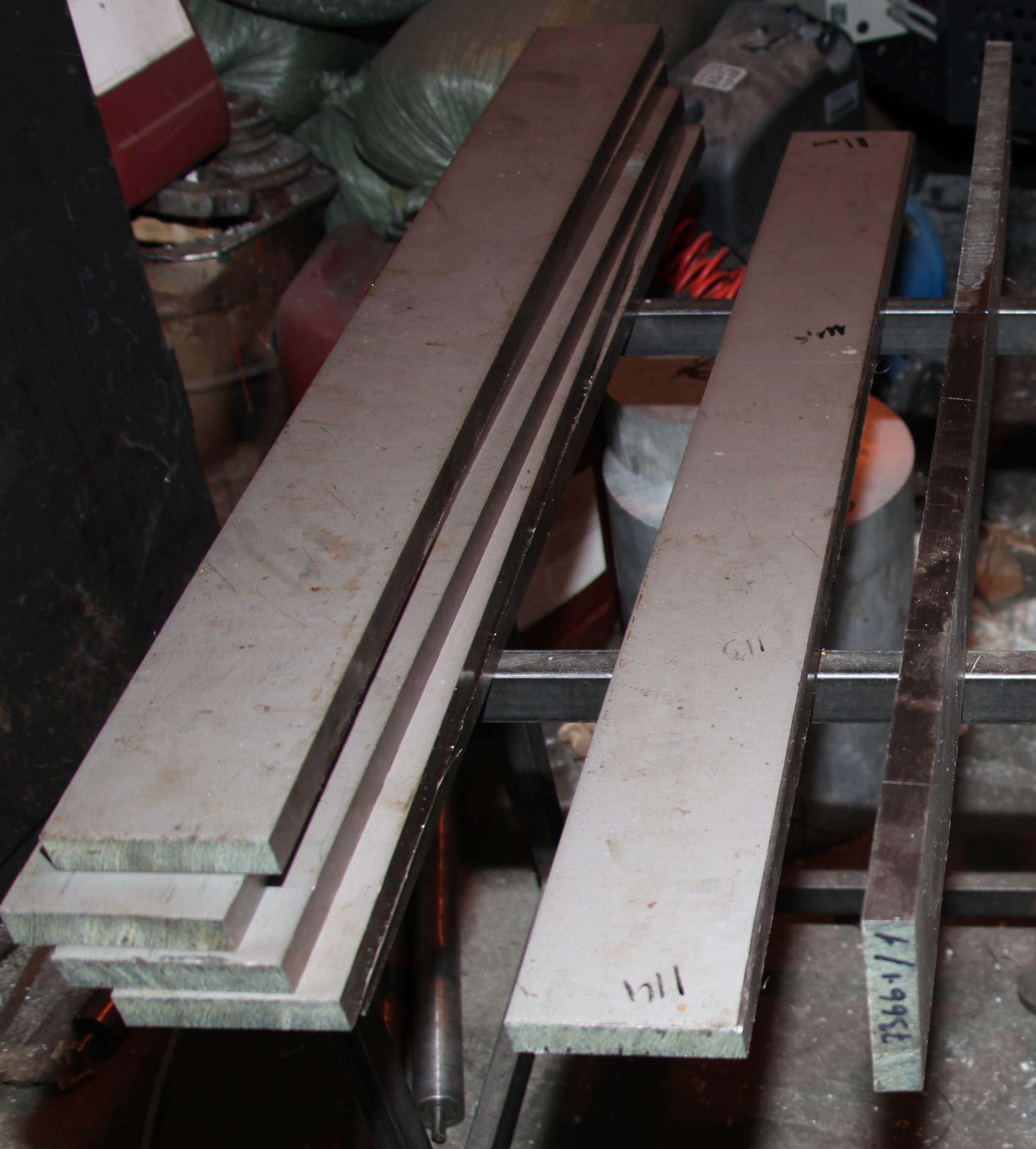

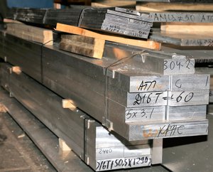

Есть ли смысл на дюральке делать точность 0,1мм на заготовках, если это неоправданно удорожит стоимость услуги?
Разместил фотки, некоторые и раньше были размещены, но давайте посмотрим на результат:
Видно, все заготовки одинаковые (2496 просмотров) <a class='original' href='./download/file.php?id=96619&mode=view' target=_blank>Загрузить оригинал (1.57 МБ)</a>

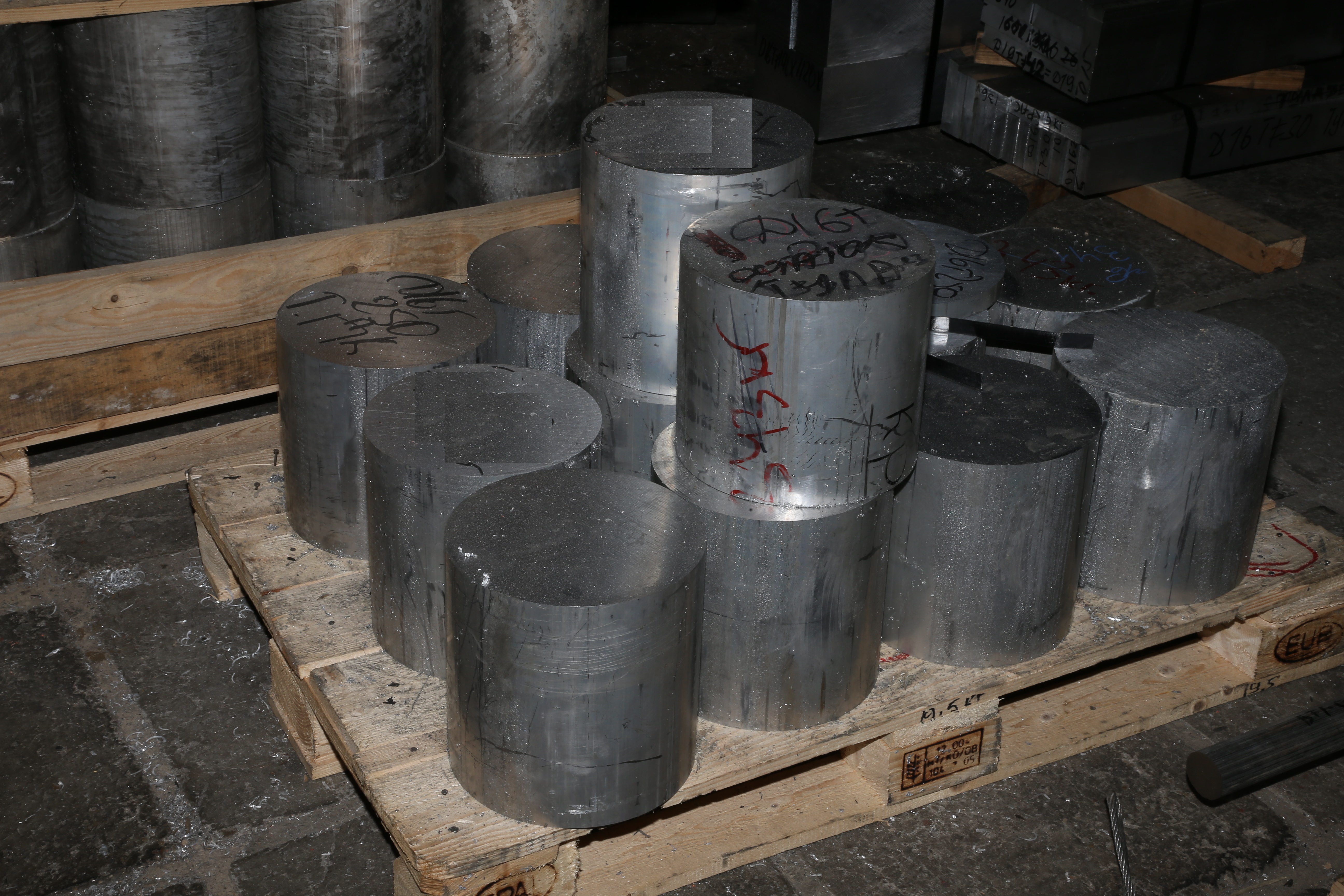

Пеньки из Д16Т (2124Т311) получаются ±0,1. Но заказчик не всегда просит &quot;хвостик&quot; делать в размер (2477 просмотров) <a class='original' href='./download/file.php?id=96620&mode=view' target=_blank>Загрузить оригинал (3.72 МБ)</a>
Пеньки из Д16Т (2124Т311) получаются ±0,1. Но заказчик не всегда просит "хвостик" делать в размер

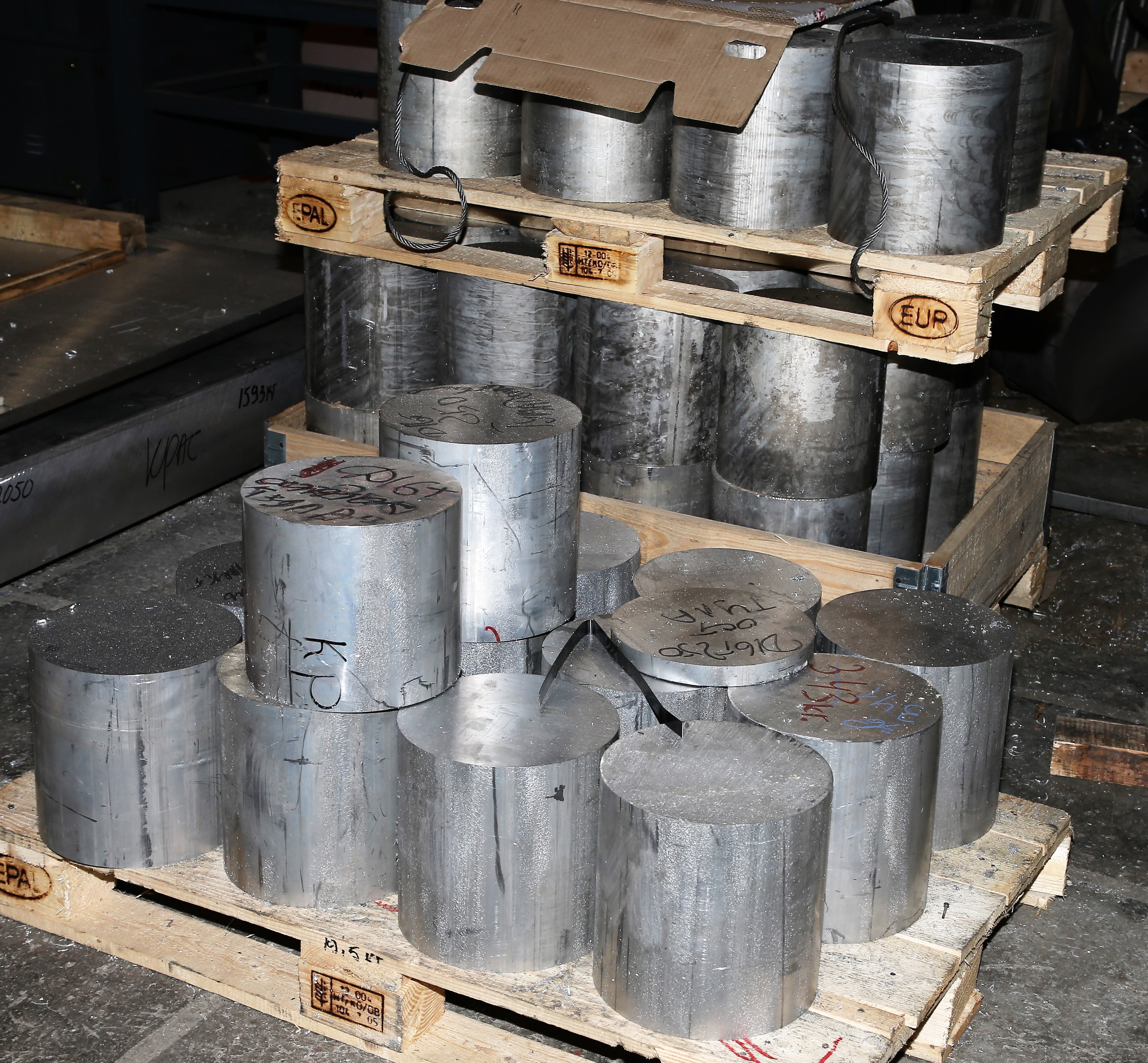

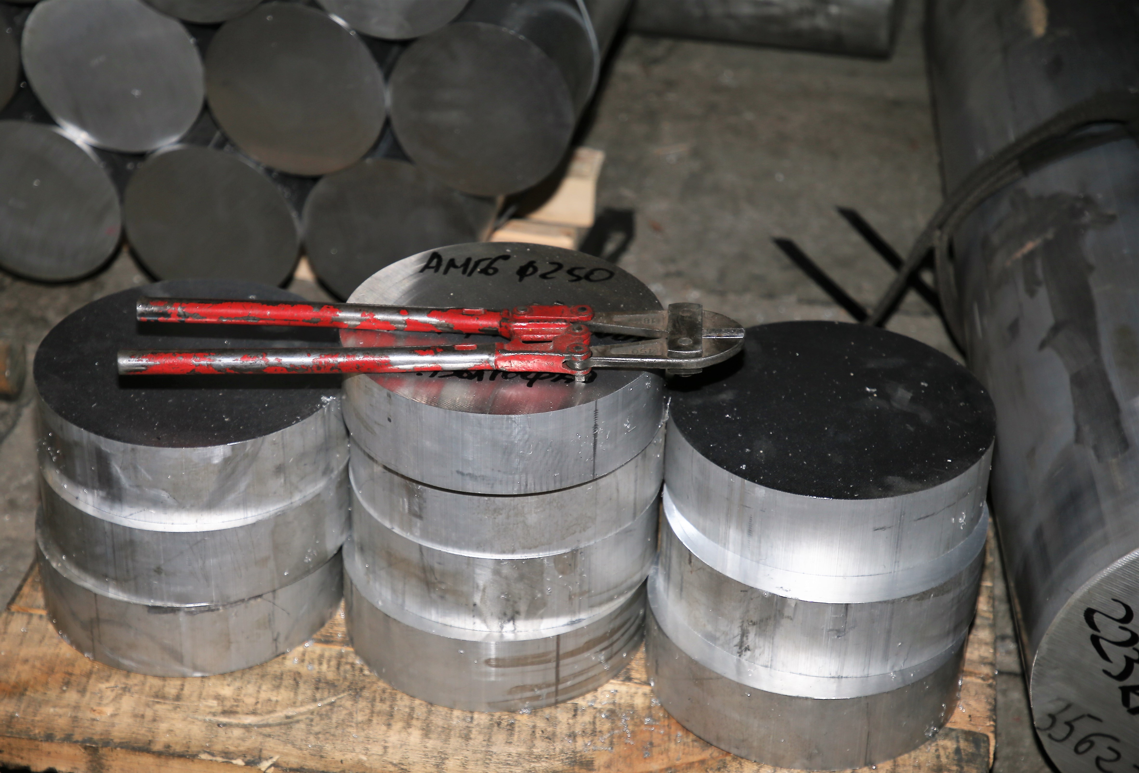

Таблетки из АМГ6 (2477 просмотров) <a class='original' href='./download/file.php?id=96621&mode=view' target=_blank>Загрузить оригинал (1.71 МБ)</a>
Таблетки из АМГ6

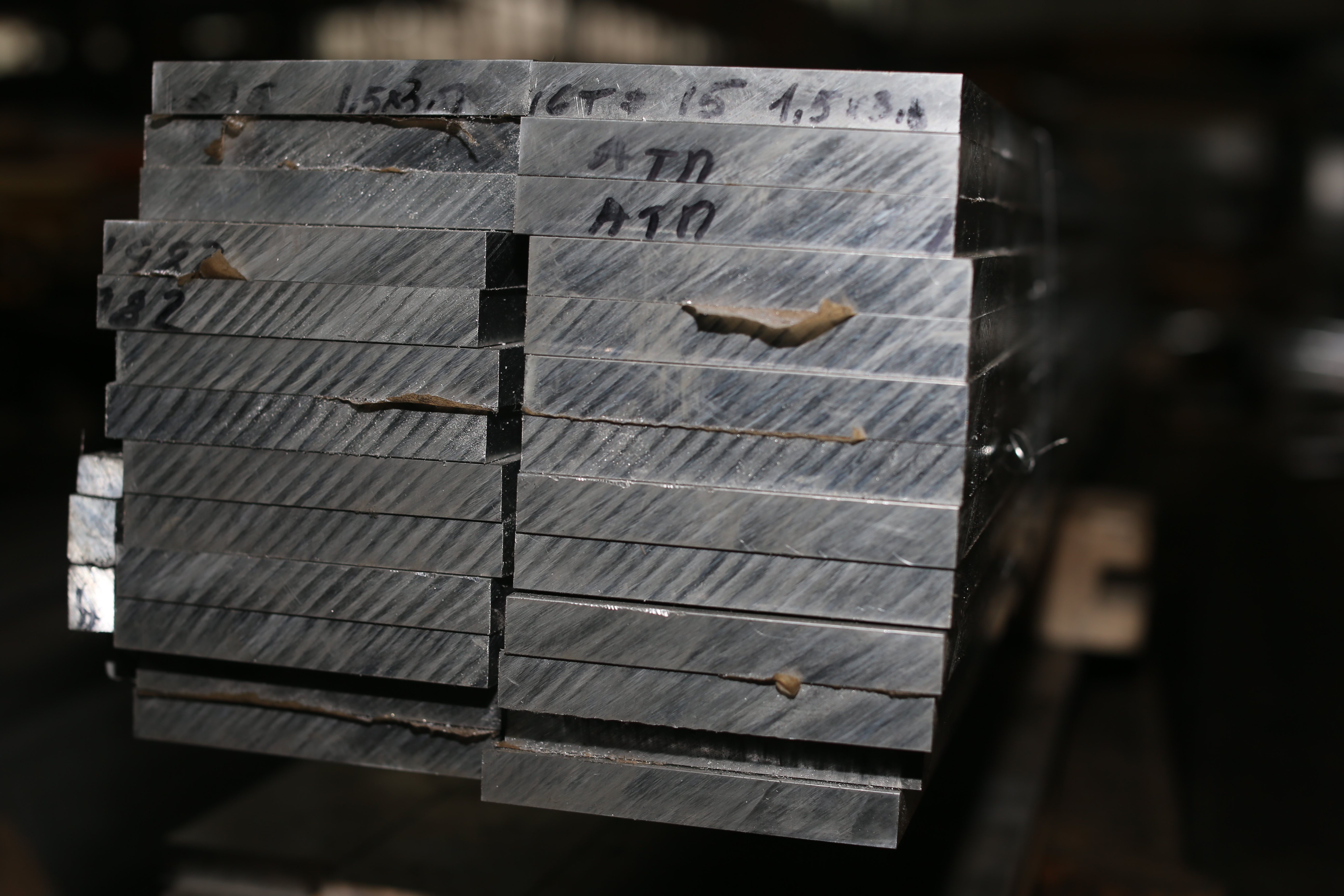

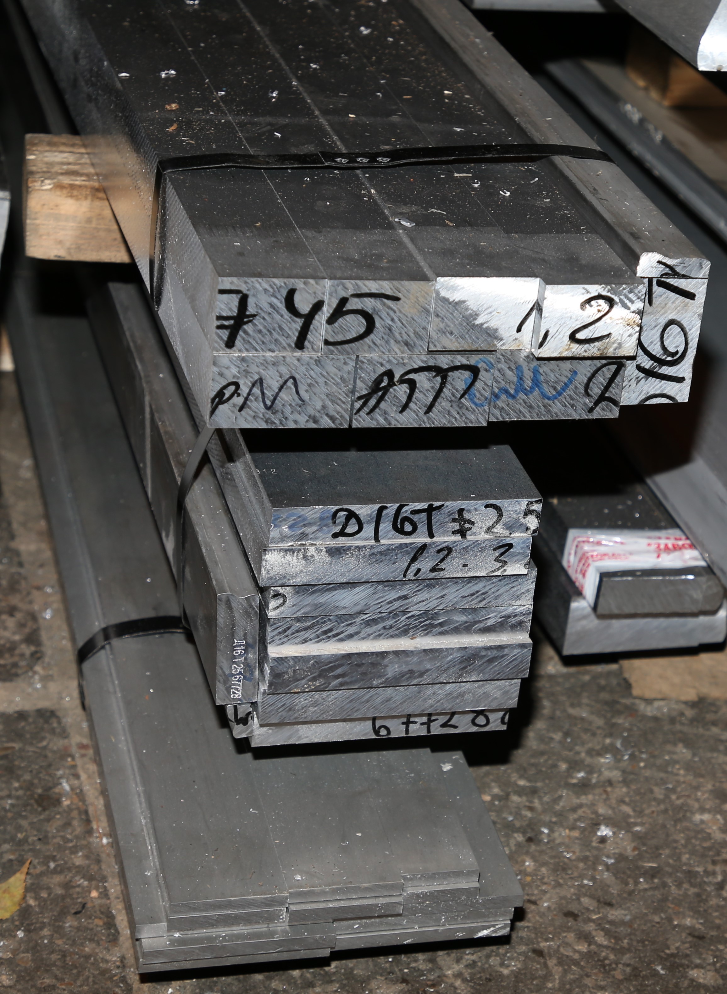

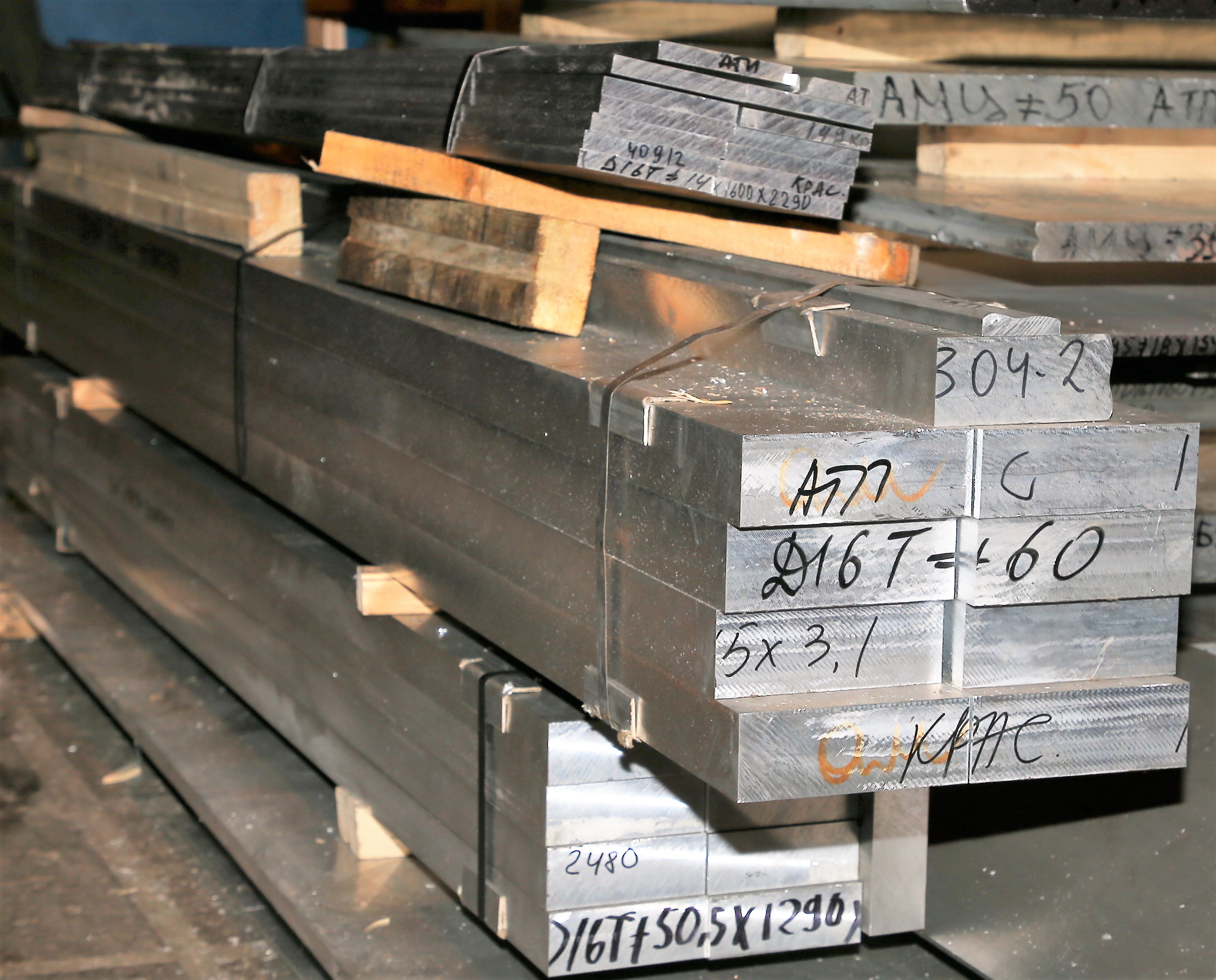

Типовой заказ на резку заготовок из прутков (2477 просмотров) <a class='original' href='./download/file.php?id=96623&mode=view' target=_blank>Загрузить оригинал (4.18 МБ)</a>
Технологически пеньки получаются одинаковые. Если в материале нет высоких напряжений (2477 просмотров) <a class='original' href='./download/file.php?id=96624&mode=view' target=_blank>Загрузить оригинал (2.27 МБ)</a>

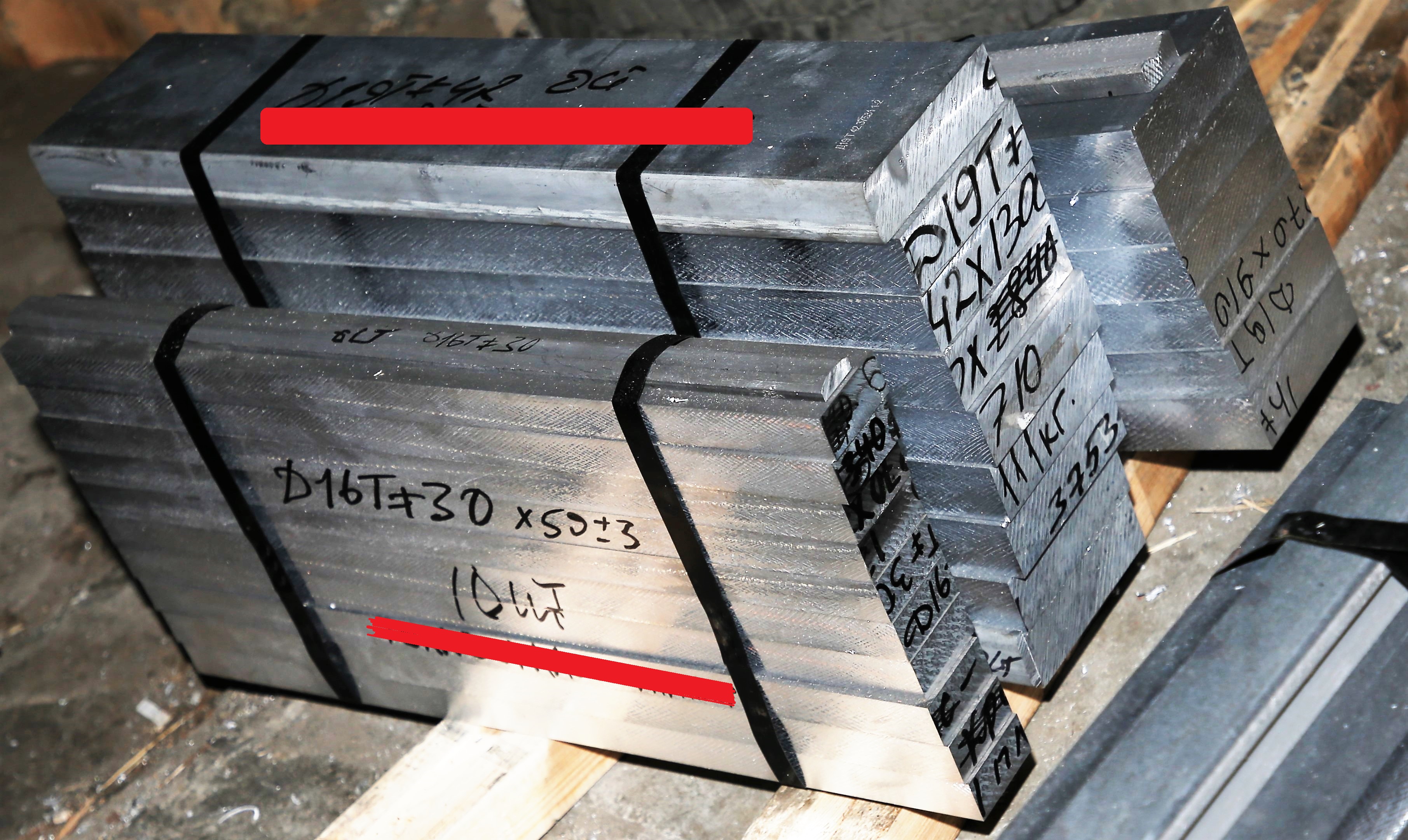

Полосы из Д16Т и Д19Т плит (2477 просмотров) <a class='original' href='./download/file.php?id=96625&mode=view' target=_blank>Загрузить оригинал (2.2 МБ)</a>
Полосы из Д16Т и Д19Т плит, видна &quot;одинаковость&quot; (2477 просмотров) <a class='original' href='./download/file.php?id=96626&mode=view' target=_blank>Загрузить оригинал (1.62 МБ)</a>
Полосы из Д16Т и Д19Т плит, видна "одинаковость"
Одинаковость полос (2477 просмотров) <a class='original' href='./download/file.php?id=96627&mode=view' target=_blank>Загрузить оригинал (2.91 МБ)</a>
Одинаковость полос
H55R0998_ОБРЕЗ.jpg (2477 просмотров) <a class='original' href='./download/file.php?id=96628&mode=view' target=_blank>Загрузить оригинал (1.12 МБ)</a>
H55R1000_ОБРЕЗ_ПОВТОРЯЕМОСТЬ.jpg (2477 просмотров) <a class='original' href='./download/file.php?id=96629&mode=view' target=_blank>Загрузить оригинал (799.39 КБ)</a>
Одинаковость полос видна при увеличении (2477 просмотров) <a class='original' href='./download/file.php?id=96630&mode=view' target=_blank>Загрузить оригинал (1.21 МБ)</a>

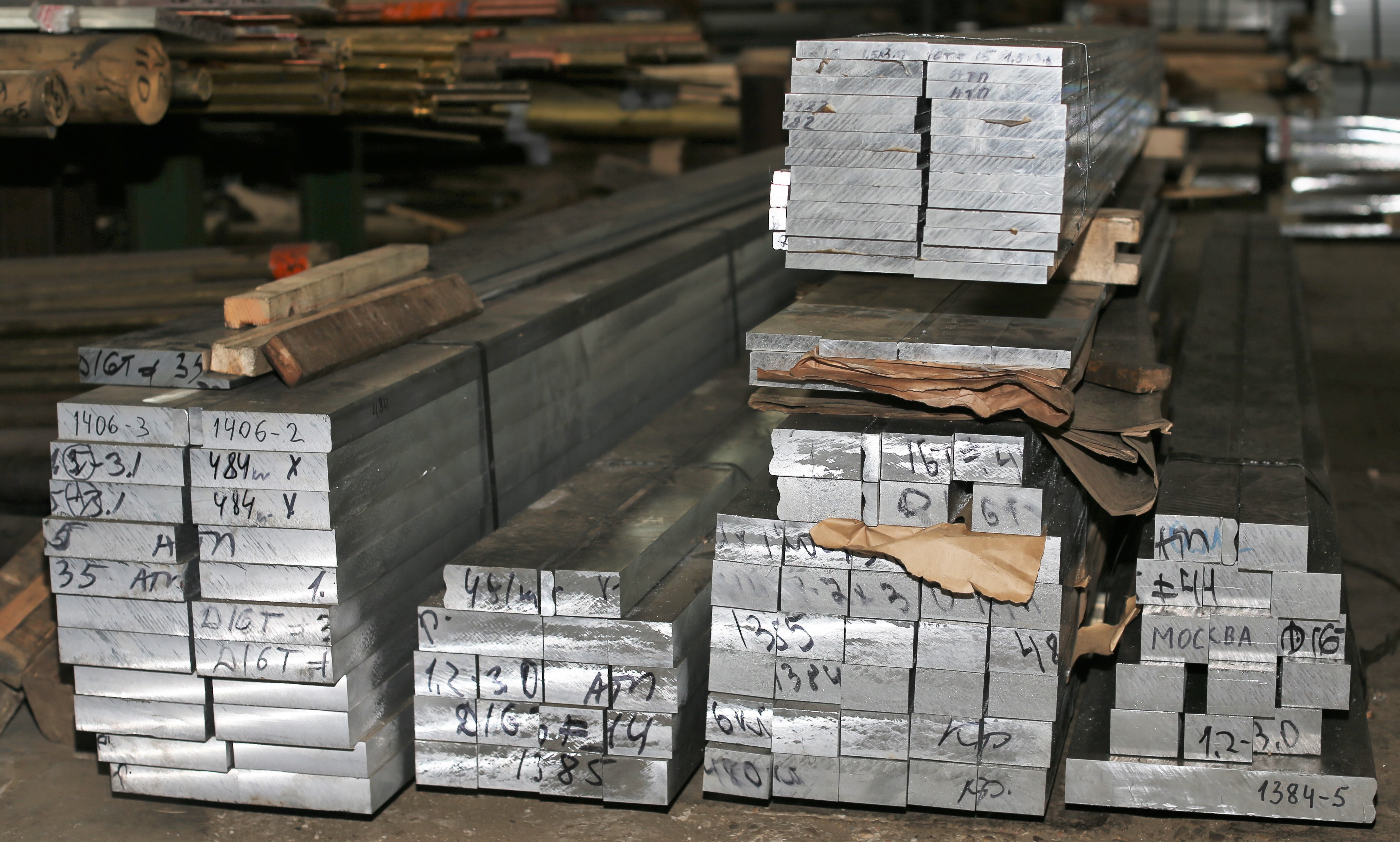

Полосы из алюминиевых плит (2477 просмотров) <a class='original' href='./download/file.php?id=96631&mode=view' target=_blank>Загрузить оригинал (1.12 МБ)</a>
Торцы полос, заготовки заказчик будет резать сам (2477 просмотров) <a class='original' href='./download/file.php?id=96632&mode=view' target=_blank>Загрузить оригинал (4.01 МБ)</a>
H55R7417.JPG (2477 просмотров) <a class='original' href='./download/file.php?id=96633&mode=view' target=_blank>Загрузить оригинал (2.04 МБ)</a>
H55R7527.JPG (2477 просмотров) <a class='original' href='./download/file.php?id=96634&mode=view' target=_blank>Загрузить оригинал (6.93 МБ)</a>

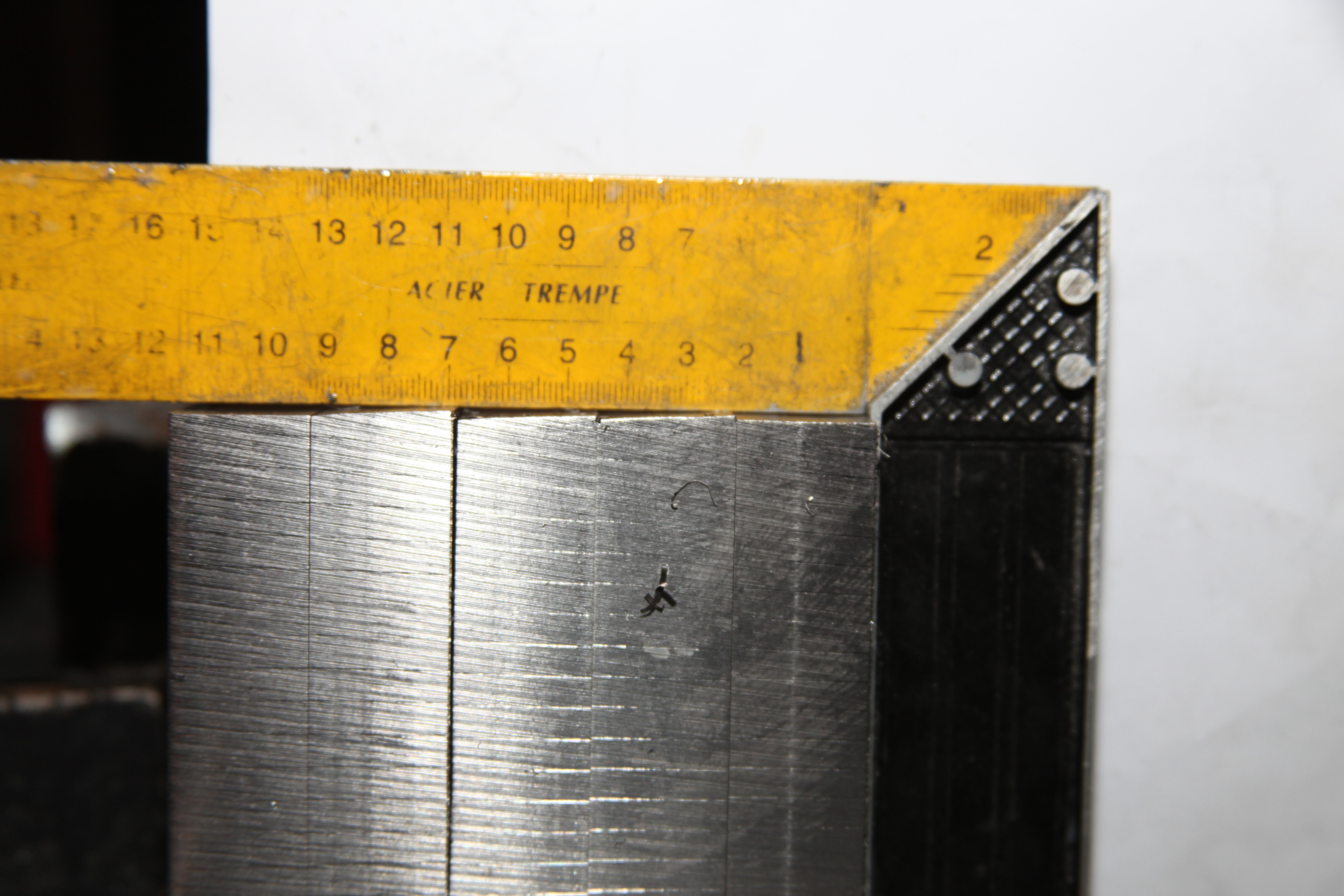

Рулетки, как известно, не самые точные измерительный инструменты (2477 просмотров) <a class='original' href='./download/file.php?id=96635&mode=view' target=_blank>Загрузить оригинал (9.96 МБ)</a>
Пример, устраивающий предприятие росатома:
Точность &quot;кубика&quot; написана на нём (2477 просмотров) <a class='original' href='./download/file.php?id=96637&mode=view' target=_blank>Загрузить оригинал (748.78 КБ)</a>
Точность "кубика" написана на нём
О каких 0,1мм есть смысл говорить, когда накопленная кривизна на плите может быть 5-7мм на 200мм толщине?
Обработка алюминия высокоэфективна, и излишняя точность в ущерб себестоимости--не всегда оправдана, но исключение операции "обквадрачивание" точно экономит сроки и деньги.

Leonid Vs писал(а):Здесь что-то не так. Кто первый скажет, тому приз-- КУСОК ПЛИТЫ В95ПЧТ2 массой 10-15кг, толщиной 40-46мм.
Так никто и не увидел свой "приз"?
Lunatic
Сообщения: 460
Репутация: 75
Re: Заготовки из плит/кругов Ti AL (алюминия) Cu Mg для ЧПУ/
Сообщение Lunatic »
До конца не понятно, на какой фотке искать? Только с фрезой, или на следующей с заготовкой? На заготовке видно, что продольный (вдоль направления фрезы) и поперечный резы очень разные. Продольный отличный, поперечный похожий у меня получался на бытовой торцовочной пиле на не толстом ал. профиле когда торопился.
Leonid Vs
Сообщения: 1642
Репутация: 469
Откуда: г. Москва
Сообщение Leonid Vs »
Lunatic писал(а):До конца не понятно, на какой фотке искать? Только с фрезой, или на следующей с заготовкой? На заготовке видно, что продольный (вдоль направления фрезы) и поперечный резы очень разные. Продольный отличный, поперечный похожий у меня получался на бытовой торцовочной пиле на не толстом ал. профиле когда торопился.
ФРЕЗА_ЧТО-ТО НЕ ТАК.jpg (2449 просмотров) <a class='original' href='./download/file.php?id=96652&mode=view' target=_blank>Загрузить оригинал (87.42 КБ)</a>
