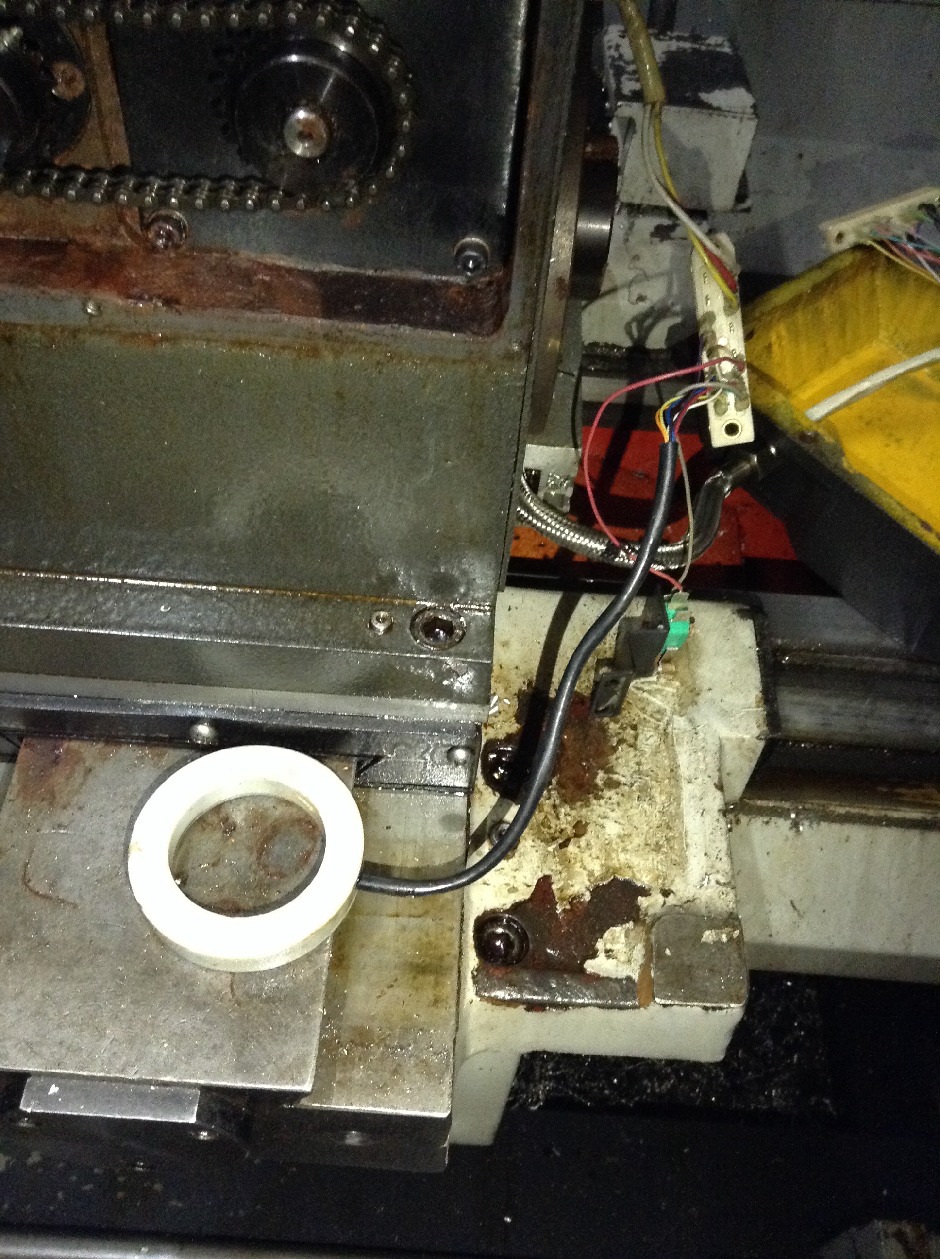

Описание станка, основные характеристики: китайский станок Stmst tk36
Вопросы: сломался выбор инструмента. При смене инструмента вращался бесконечно. Где купить это кольцо определения инструмента и как оно называется?
image.jpg (3358 просмотров) <a class='original' href='./download/file.php?id=95034&mode=view' target=_blank>Загрузить оригинал (1.52 МБ)</a>
Что пробовал: разобрал бошку, нашел причину, в белом кольце 6 датчиков хола, у кольца 8 проводов. Так вот на одном проводе постоянно напряжение ниже порогового и он думал что инструмент первый выбран.
Что плучилось: отпаял провод все заработало кроме естественно первого зависшего инструмента
Что не получилось: найти как называется эта фигня с датчиками хола и вообще найти
Ориентировочный бюджет: 5000р

Проблемно разобрать датчик и посмотреть что там? Скорее всего несколько герконов. Покупаются они в радиомагазине и меняются.

проблемно, он залит чемто твердым, там датчики холла. Если разберу и не смогу собрать хреново будет =)

Датчики хола можно купить как деталь. Или выдрать из кулера компа (там и выход ирямой и инверсный) качественно сориентировать и залить кампаундом как в оригинале. Или селать печатнуб плату в виде кольца и впаять туда ДХ. Защитив от стружки жмдкостей.

Конечно можно, а еще можно будет посчитать сколько станок будет простаивать пока будет все это делаться. И посчитать сколько просрано денег за простой =)
Re: Китайский Токарный ЧПУ станок по металлу. Как найти запч
zombie47 писал(а):Конечно можно, а еще можно будет посчитать сколько станок будет простаивать пока будет все это делаться.
С 17 ноября тема, прошло две недели. Еще месяц будет ползти с китаю. За это время можно было раз 10 этот датчик собрать самому ;)

aftaev писал(а): За это время можно было раз 10 этот датчик собрать самому
Да вот только все это время станок работает на 4 инструментах а не стоит без дела.
zombie47 писал(а):Да вот только все это время станок работает на 4 инструментах а не стоит без дела.
Вот пока он работает, на нем как раз и можно выточить корпус под этот датчик ;)
