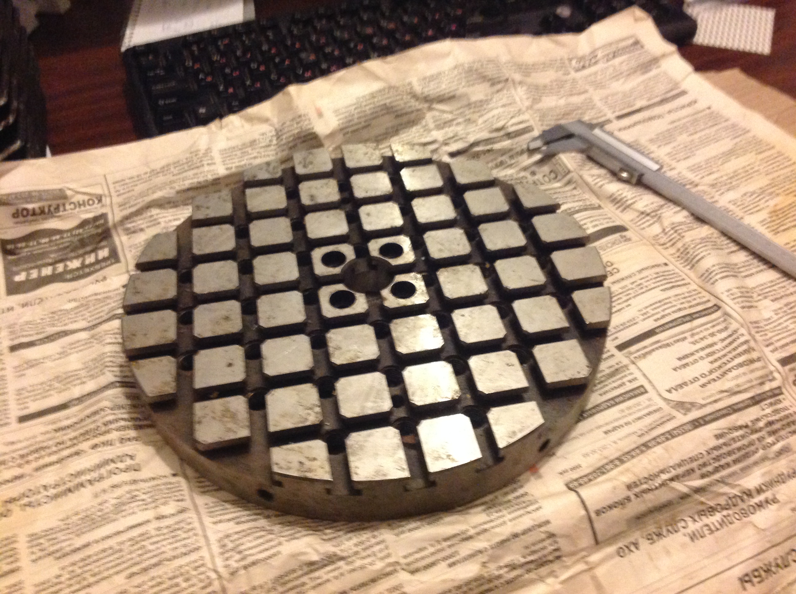

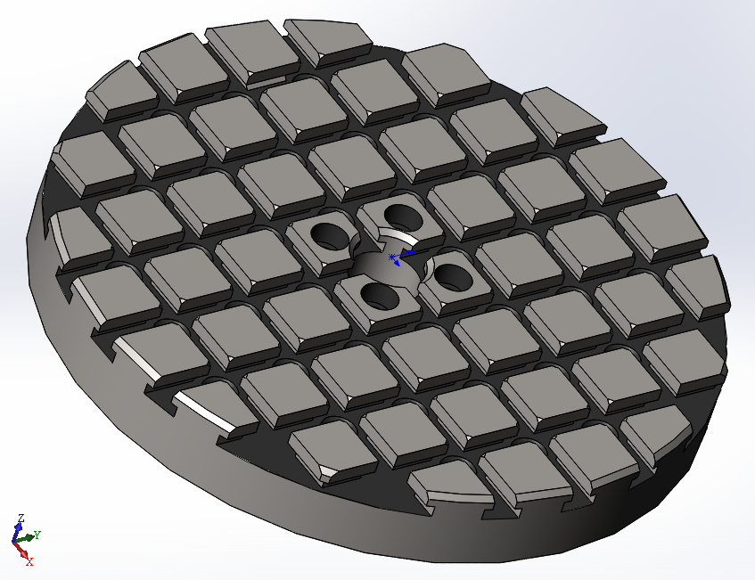

приехала плита для будущей 5 оси ) УСП8 d240
IMG_0819.JPG (5350 просмотров) <a class='original' href='./download/file.php?id=95843&mode=view' target=_blank>Загрузить оригинал (1.14 МБ)</a>

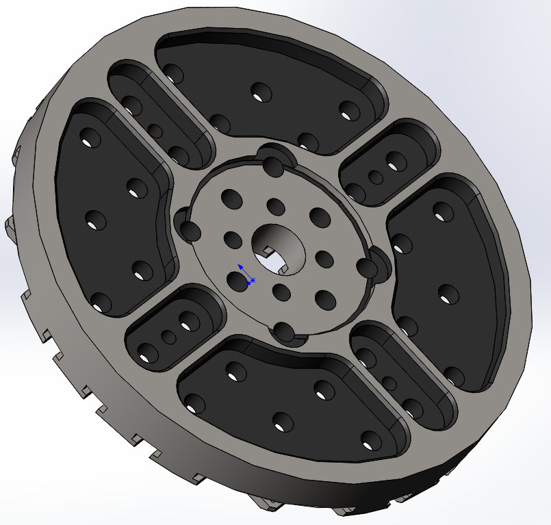

полчаса час и моделька готова.
planshaiba_240_8_top.png (5350 просмотров) <a class='original' href='./download/file.php?id=95845&mode=view' target=_blank>Загрузить оригинал (199.05 КБ)</a>
planshaiba_240_8_bot.png (5350 просмотров) <a class='original' href='./download/file.php?id=95844&mode=view' target=_blank>Загрузить оригинал (218.76 КБ)</a>

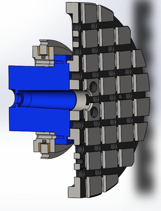

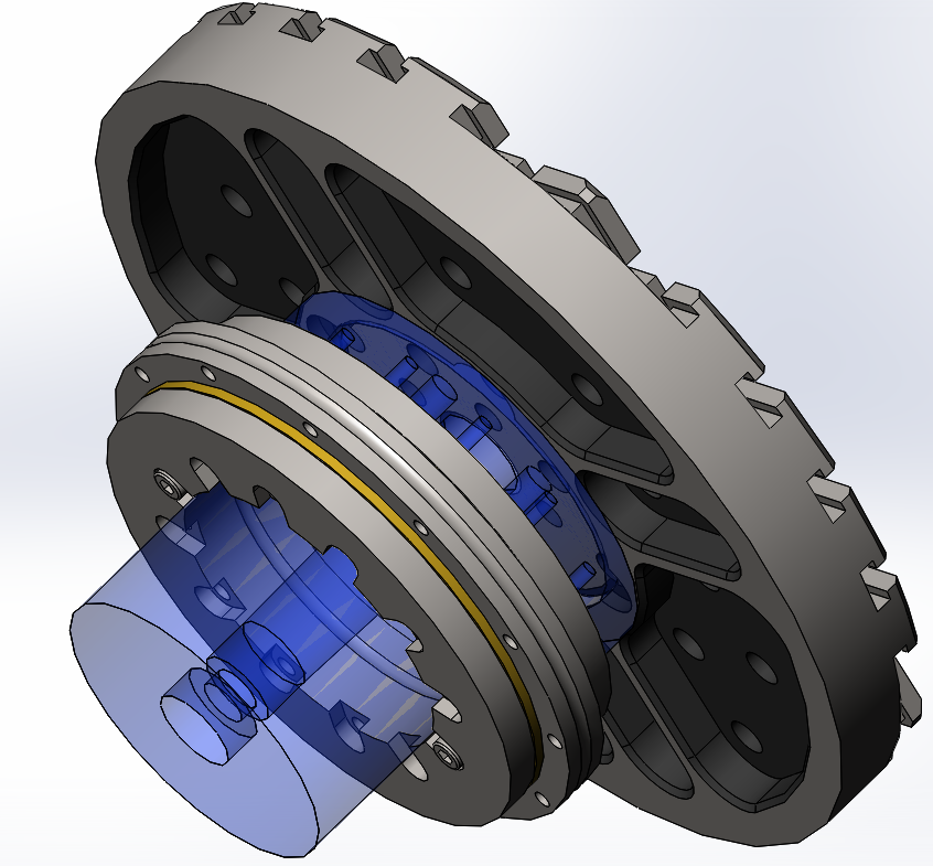

потихоньку рожаю 5 ось, пока что прикидываю как оно будет с подшипником YRT80, в центр планшайбы хотелось бы иметь возможность воткнуть КМ3, но само отверстие в планшайбе скорее всего не позволит втыкать на всю глубину, пока еще толком не проверял..

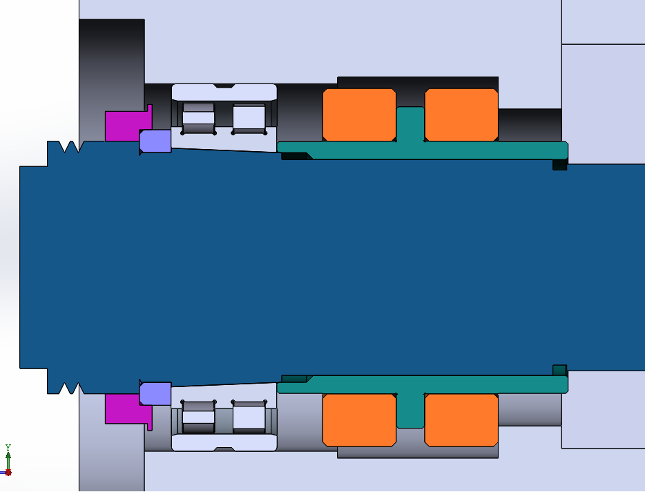

Duhas
Сообщения: 1961
Репутация: 285
Откуда: Красноярск
Re: МС 12-250 остатки былого могущества
Сообщение Duhas »

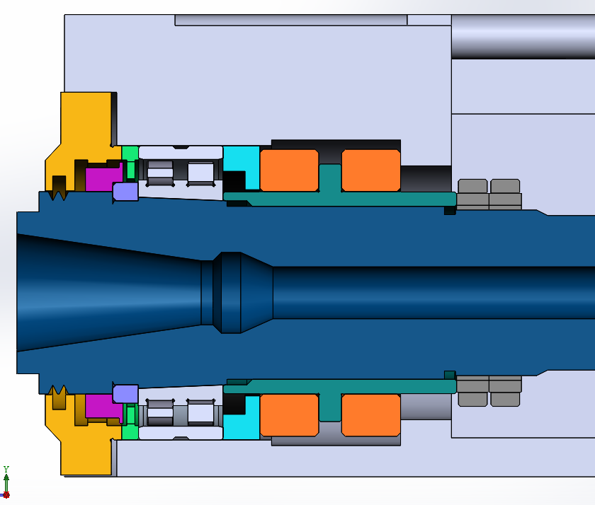

да, я в курсе, спасибо, зацепили блин, сижу шпиндель рисую..
вот так на данный момент, вроде бы еще 2 детальки тут потеряно из того как оно было в оригинале..
Spind1.png (5045 просмотров) <a class='original' href='./download/file.php?id=96810&mode=view' target=_blank>Загрузить оригинал (29.63 КБ)</a>

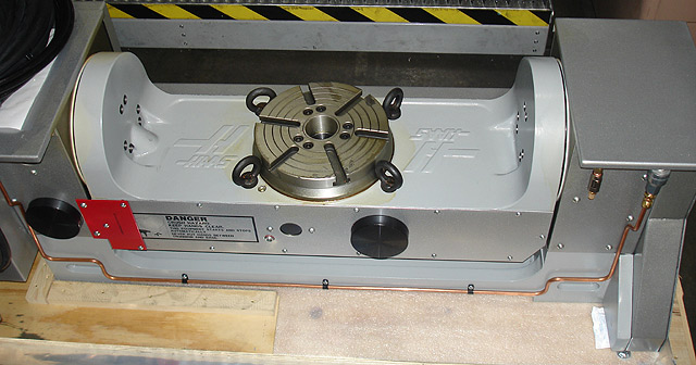

DSP1 писал(а):
Duhas писал(а):потихоньку рожаю 5 ось
А как она будет выглядеть в сборе с 4 осью ?
4 ось будет "коромыслом", собственно как 2-х осевой стол, по такого
5-Axis-CNC-_Mill_Turn_Table.jpg (5028 просмотров) <a class='original' href='./download/file.php?id=96816&mode=view' target=_blank>Загрузить оригинал (75.88 КБ)</a>
все это добро хочу замастырить вместо родного индексного стола, смущает пока что некоторая консольность получаемой конструкции + ее итоговая масса.
Сообщение Duhas »
итого - так оно было собрано в оригинале
Spind2.png (4977 просмотров) <a class='original' href='./download/file.php?id=96902&mode=view' target=_blank>Загрузить оригинал (46.69 КБ)</a>
