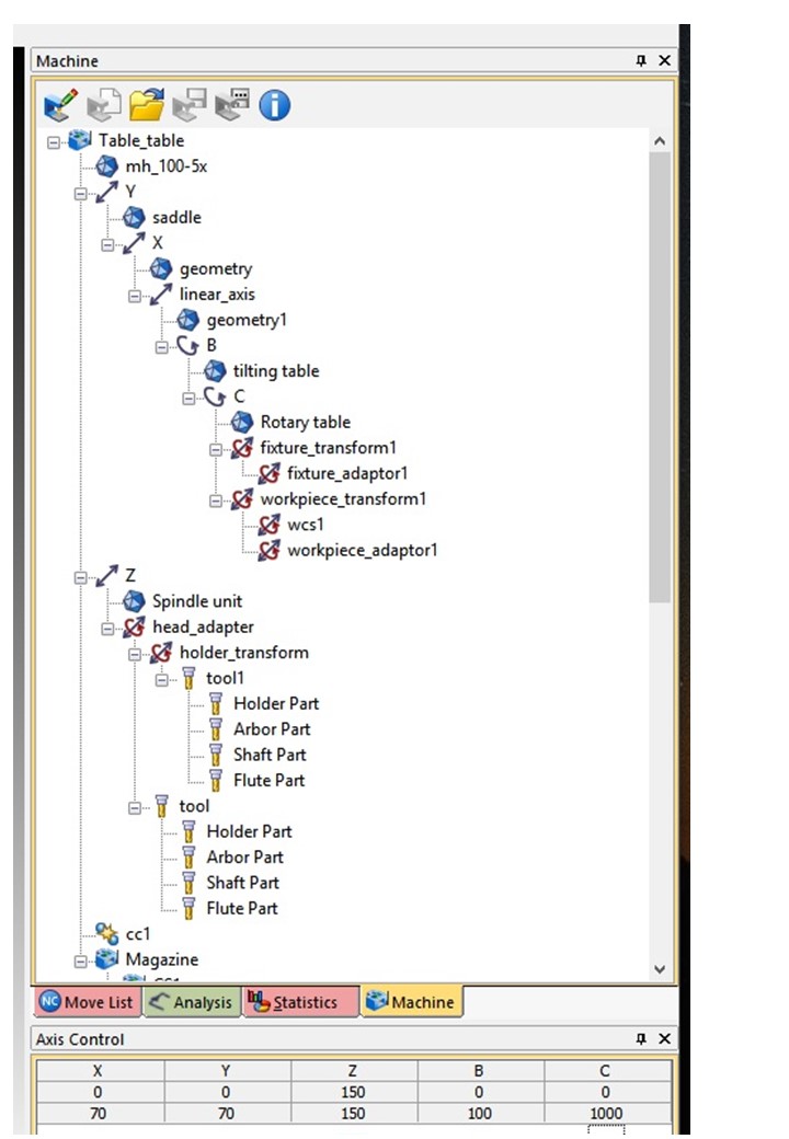

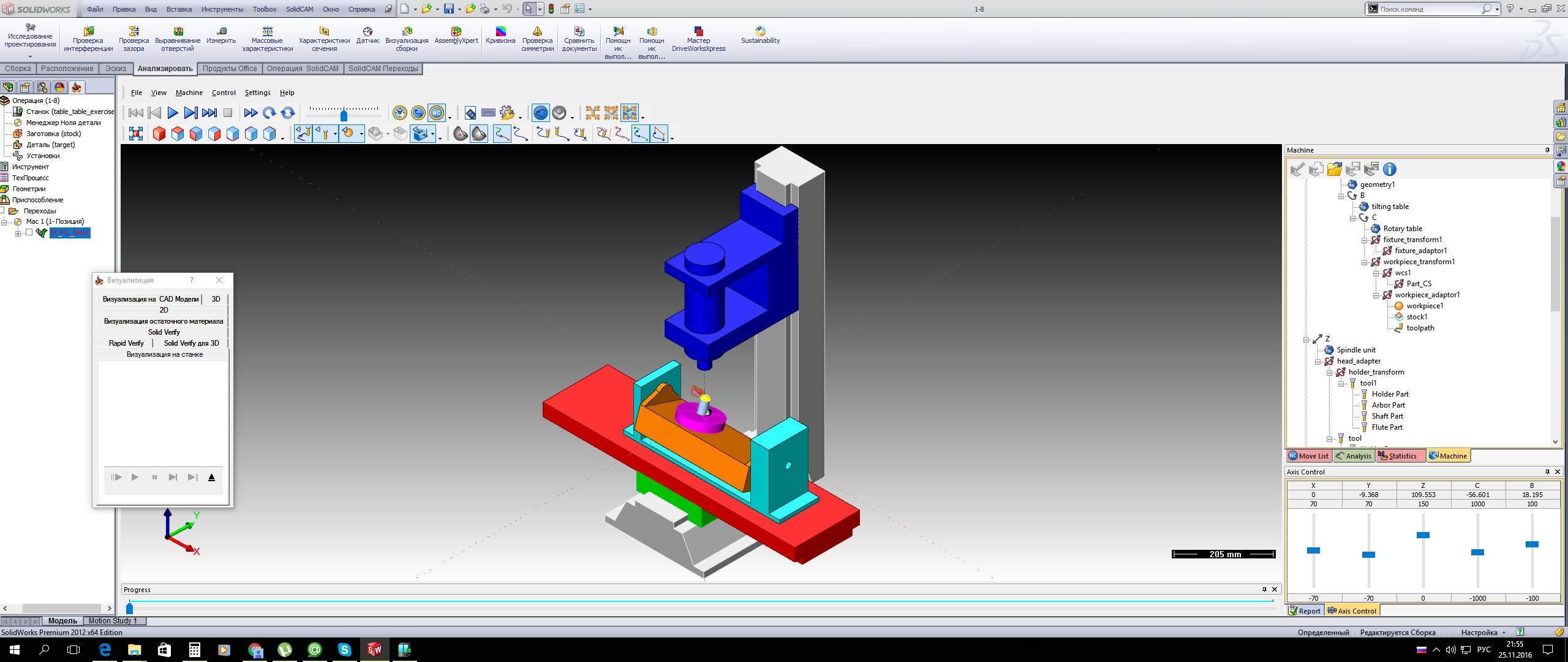

знающие люди подскажите, просьба не пинать, для меня дело новое, в общем решил я к своему станку сделать 5ю ось, решил начать с визуализации, все нарисовал данные засунул в настройки стонка, отладил визуализацию, всё крутится всё вертится, заготовка обрабатывается, но на визуализации не видно патрона и фрезы, где искать ума не приложу вроде всё уже облазил, за основу взял станок table_table_exercise там всё отлично отображается
3.jpg (4864 просмотра) <a class='original' href='./download/file.php?id=95915&mode=view' target=_blank>Загрузить оригинал (467.37 КБ)</a>
4.jpg (4858 просмотров) <a class='original' href='./download/file.php?id=95917&mode=view' target=_blank>Загрузить оригинал (102.9 КБ)</a>
