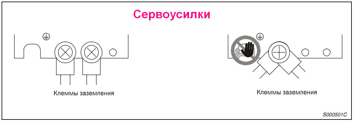

Міtsubishi сами себе противоречат:
2017-11-26_204719.jpg (6949 просмотров) <a class='original' href='./download/file.php?id=125417&mode=view' target=_blank>Загрузить оригинал (118.17 КБ)</a>
2017-11-26_204800.jpg (6949 просмотров) <a class='original' href='./download/file.php?id=125418&mode=view' target=_blank>Загрузить оригинал (33.08 КБ)</a>

На первый взгляд - все правильно.

Это только на первый взгляд.

Nikomas писал(а):Міtsubishi сами себе противоречат:
это вы придираетесь
на первой картинке "условно принципиальная" схема, она показывает что куда подсоединяется, на второй - инструкция по монтажу этого присоединения.
ПС не совсем понятно по второй картинке они против подключения двух проводов к одному отверстию по заземление или против совмещения прижима самого модуля за неполное отверстие и заземления..
Re: Защита от помех, заземление и экранирование
Металлическая пластина с тремя отверстиями на втором рисунке - это и есть та самая "общая точка" на первом. Второй рисунок показывает, как механически правильно выполнить подключение.
все правильно. первый рисунок - общая схема, второй - конкретный узел. вы просто смотрите "со своей колокольни" не понимая мотивации буржуинов на такие решения. попробуйте взглянуть и "их колокольни" - учитывая что они все решения принимают исходя из "целесообразности-надежности-безопасности". нам это не всегда понятно, но это так - на вопросах надежности и безопасности у них "пунктик". по этому каждая точка заземления обычно имеет свою клему и часто еще и свою маркировку - типа этот провод тока сюда и никуда иначе.. Зато потом разбираться с их подключениями очень просто..
В этом отношении мазак в свое время больше всего удивил: на станке (не только в шкафу, а на всем станке) на КАЖДОМ винтике - штрих маркером с головки винта на деталь, которую он крепит. Видимо контроль какой-то у них :)
По теме выше верно сказано, добавлю: заземление на разные болты во-первых для надежности: отвалится/расслабится только одна клемма, а не пачка, а во-вторых идет лучшее растекание тока по шасси. Т.е. взаимное влияние токов утечек и помех уменьшается.
