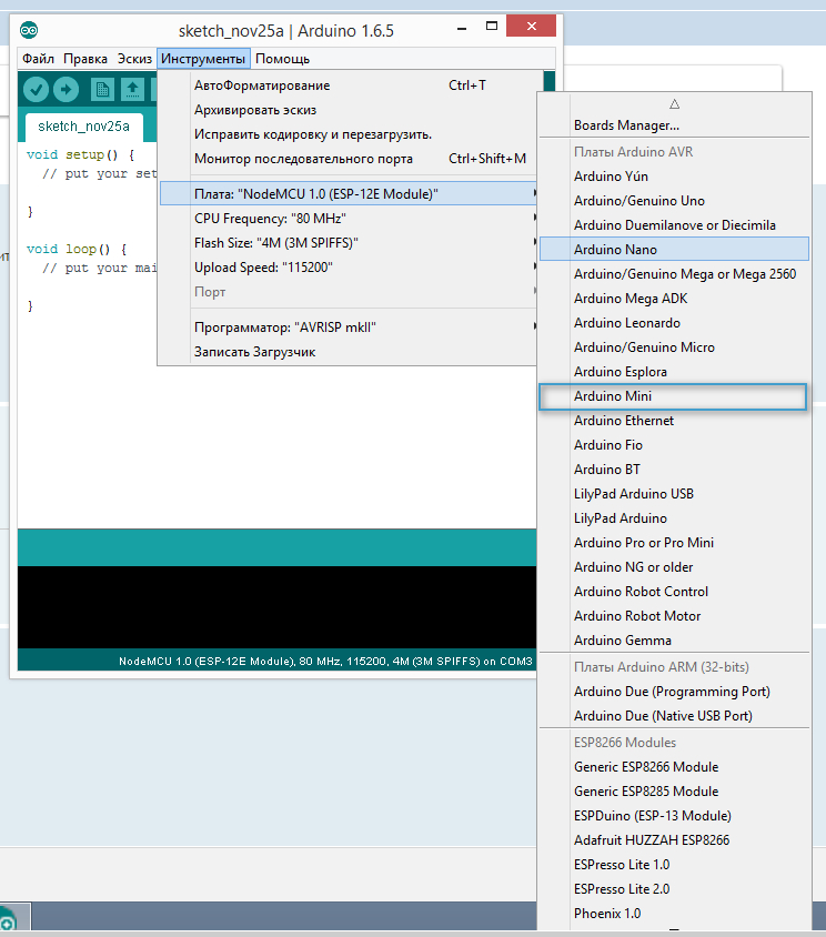

по этой инструкции пробовал,не шьёт-пишет ошибка компиляции.Плата у меня такая же как и у тпикстартера
mihazloy1 писал(а):по этой инструкции пробовал,не шьёт-пишет ошибка компиляции.Плата у меня такая же как и у тпикстартера
Вот тут у тебя что выбрано:
2016-11-25_002534.jpg (7749 просмотров) <a class='original' href='./download/file.php?id=95832&mode=view' target=_blank>Загрузить оригинал (340.9 КБ)</a>
arduino uno Выбрано

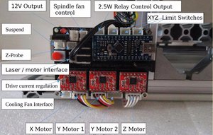

Сообщение Niferman »
Помогите советом. Пришел данный станок, собрал, пытаюсь управлять осями - молчит. Хотя состояние написано подключен, порт 115200, драйвера ch340 стоят, плату видит, ком порт определяет.
Перепрошивать пробовал, плата шьется нормально, но осями управлять никак.
Заметил такое: после включения, через 3-5 минут очень сильно нагревается катушка индуктивности (на которой написано 470) Рука еле терпит. В чем может быть проблема?
Проблему решил - оказался пробитый диод D4, заменил - все заработало.

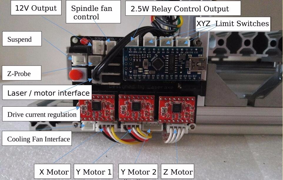

Добрый вечер станок 2417
плата управления такая
HTB1NRk7OVXXXXbJapXXq6xXFXXXh.jpg (7013 просмотров) <a class='original' href='./download/file.php?id=105656&mode=view' target=_blank>Загрузить оригинал (148.81 КБ)</a>
управление по всем осям работает нормально , но не включается шпиндель / лазер
попробовал залить разные прошивки - результат везде одинаковый, на разъёме подключения появляется 12 в после включения шпинделя в программе и моторчик издаёт слабый писк, который меняется по мере увеличения оборотов в программе, Лазер на этом же разъёме никак не реагирует.
При подаче питания на прямую (без платы управления - от блока питания) - лазер светит, шпиндель -крутит
подскажите КУДА КОПАТЬ ?

Теперь вопрос возник как у Sanek59 Помогите с настройкой, на двигателях нет никаких опознавательных знаков. Какие значения ставить по скорости и ускорению?
И еще вопрос, на станке плата управления такая как на картинке
Надпись на ней WOODPECKER CNC GRBL 0.9
Можно ли установить концевики, а то упирается до конца а двигатели не останавливаются.
