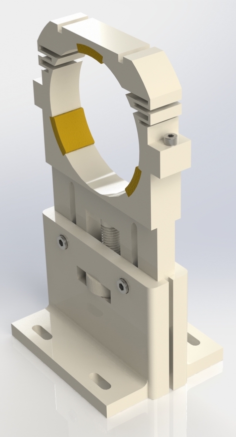

Хвастаюсь :)
Начал пробивать механизм закупки на таобао. В качестве тестового продукта заказал держатель трубы. На удивление всё пришло быстро, чётко и за те деньги, которые рассчитывал.
Держатель трубы на Алиэкспресс стоит от 20$ плюс доставка 11$.
Такой же держатель на taobao обошёлся мне в 6,5$ плюс доставка 4$.
Получил, всё понравилось. Очень впечатляет размер, ведь он для трубы 80 мм, одно дело про это читать, другое дело крутить в руках.
Я не стал терять время и тут же его отрисовал в солиде:
Laser_Tube_Holder.JPG (3109 просмотров) <a class='original' href='./download/file.php?id=95924&mode=view' target=_blank>Загрузить оригинал (166.89 КБ)</a>
Кому нужны файлы с моделью, можно забрать тут.

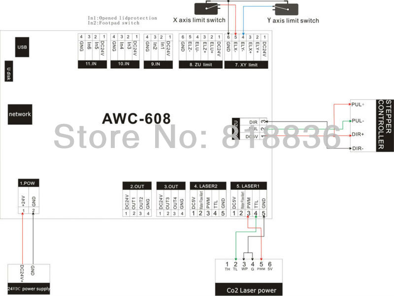

Что то утро не задалось :(
Никак не могу подключить драйвер DM556 к контроллеру AWC708C Lite.
Вроде всё сделал как надо, по инструкции.
1. Подал на драйвер 24В;
2. Подключил к драйверу двигатель;
3. Подключил сигнал управления:
- PUL с контроллера на вход PUL+ драйвера;
- DIR с контроллера на вход DIR+ драйвера;
- GND с контроллера на входы PUL- и DIR-.
На драйвере выставил ток 1,9А и делитель 3200.
При подаче питания на драйвере загорается зелёный индикатор и тишина. Мотор не реагирует на команды, не гудит, не греется. То есть воообще ничего.
Что я сделал не так? Как я читал, драйвер надо обучить... но как я понял, даже без обучения двигатель должен работать, да, криво, но всё же работать. А у меня вообще тишина.

Разобрался, подключил по этой схеме - поехали :)
