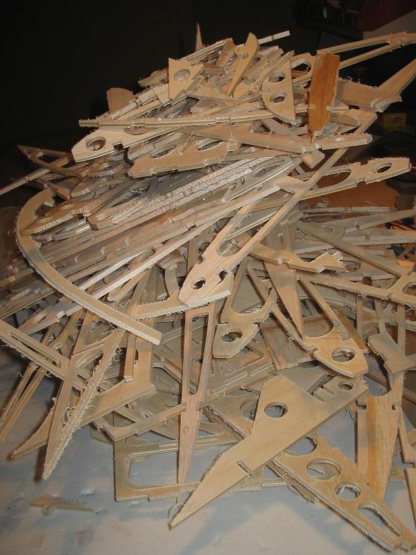

Практически всю жизнь занимаюсь различным хоббийным моделизмом и когда лет 5-6 назад на форумах увидел станки ЧПУ, то сразу понял чего мне всю жизнь не хватало. Решил попробовать и вот что получилось:
IMG_3363.jpg (43007 просмотров) <a class='original' href='./download/file.php?id=94903&mode=view' target=_blank>Загрузить оригинал (81.88 КБ)</a>
Теперь мое хобби (авиамоделизм) значительно упростилось - сначало все рисуешь на компьютере, а затем все это просто "сбрасываешь" на станок!

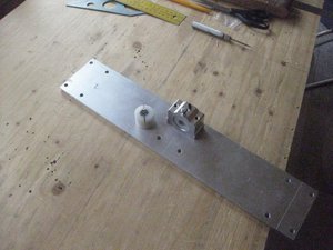

Продолжим дальше об отдельных узлах. Не секрет, что самым важным узлом в любом станке ЧПУ является пара "ходовой винт - гайка". В настоящее время наиболее оптимальным решением является применение ШВП, однако они еще достаточно дороги. Поэтому для хоббийного станка, предназначенного для преимущественной обработки дерева и пластмассы, вполне достаточно применения и пары "трапециидальный винт-капролоновая гайка" с регулируемым люфтом. Посмотрите на фото, там разрезная капролоновая гайка, черный винт контрящий, а белый регулирует люфт. На всех осях станка стоят подобные, первоначально ходовой винт смазывается графитной смазкой(продается в автомагазинах), ось "гоняется" туда-сюда, затем регулируется необходимый люфт.
IMG_1148.jpg (42484 просмотра) <a class='original' href='./download/file.php?id=95154&mode=view' target=_blank>Загрузить оригинал (60.46 КБ)</a>
С одной стороны ходового винта в качестве упора стоит обычный фланцевый подшипник 8х22х7мм, с другой стороны соединительная муфта прямо на ШД. Несколько сомневался в прочности этих подшипников, однако у меня они стоят уже почти 3года и никакого "люфтения" не наблюдается.
IMG_2901.jpg (42484 просмотра) <a class='original' href='./download/file.php?id=95156&mode=view' target=_blank>Загрузить оригинал (74.92 КБ)</a>
Пренебрегать ручками на осях Х и У тоже не стоит, они нужны для ручного подвода фрезы к нужному месту, а также ими можно при случае вручную пофрезеровать, не запуская станок в автоматический режим.
Последний раз редактировалось Питерский 19 ноя 2016, 00:59, всего редактировалось 1 раз.
Re: Хоббийный станок ЧПУ
Питерский писал(а):С одной стороны ходового винта в качестве упора стоит обычным фланцевый подшипник 8х22х7мм, с другой стороны соединительная муфта прямо на ШД. Несколько сомневался в прочности этих подшипников, однако у меня они стоят уже почти 3года и никакого "люфтения" не наблюдается.
Только вот у таких подшипников всегда есть осевой люфт, прям с рождения...
