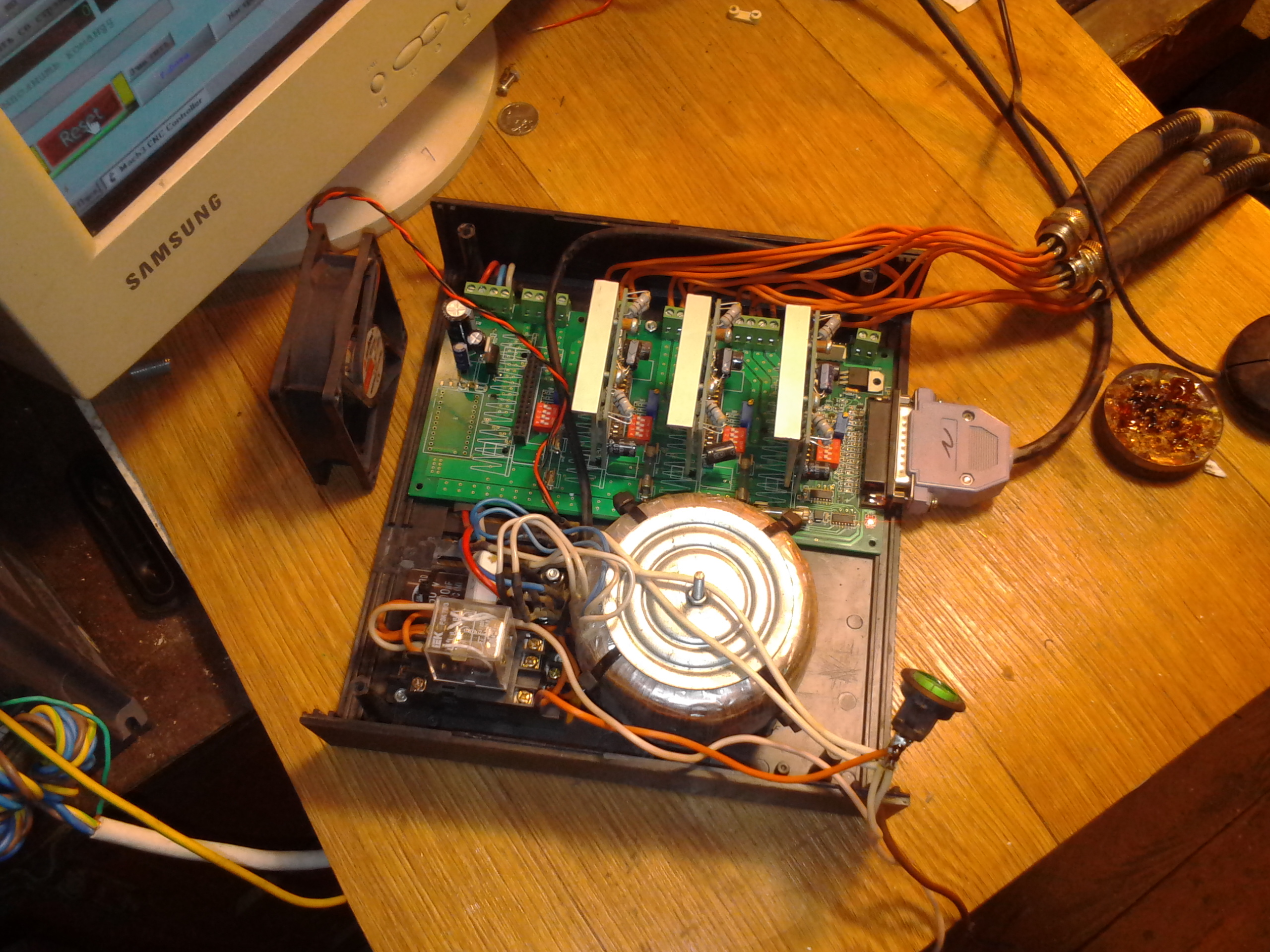

lkbyysq писал(а):Если этим же напряжением питается реле управления шпинделем, можно ждать беды. Старый шпиндель мог и не земечать кратковременного размыкания контактов реле.
Я в схемотехнике не силен, чтобы делать выводы, но кажется проблем с питанием не должно быть. Вот ключ и вывод под реле, а само реле вынесено в другую часть корпуса.
Новый точечный рисунок.jpg (3250 просмотров) <a class='original' href='./download/file.php?id=95885&mode=view' target=_blank>Загрузить оригинал (381.02 КБ)</a>
IMG_20161125_224547.jpg (3250 просмотров) <a class='original' href='./download/file.php?id=95910&mode=view' target=_blank>Загрузить оригинал (1.25 МБ)</a>
Схемы нет вот назначение выводов:
Новый точечный рисунок2.jpg (3250 просмотров) <a class='original' href='./download/file.php?id=95886&mode=view' target=_blank>Загрузить оригинал (317.89 КБ)</a>
Катушка реле на 220В. Два нормально открытых контакта я планировал задействовать для помпы(раньше туда фиолент был подключен) и один (свободный) под FOR-DCM. Концевики, Е-стоп и выход на частотник буду подключать кабелем с экраном(уже купил).
Побаиваюсь я кардинально менять питание драйверов. На свой страх и риск попробую обойтись экранировкой платы(до недавнего времени лютых глюков не наблюдал).
Да и самое главное: по советам на форуме (ссылка в 72 посте) намотал косичку (из трех жил идущих на шпиндель без экрана) на феррит типа от строчника 10 витков (в месте подключения к частотнику) и все заработало как надо.
Фото "проверочного стенда" как все подключено:
IMG_20161125_224524.jpg (3250 просмотров) <a class='original' href='./download/file.php?id=95908&mode=view' target=_blank>Загрузить оригинал (1.37 МБ)</a>
IMG_20161125_224726.jpg (3250 просмотров) <a class='original' href='./download/file.php?id=95913&mode=view' target=_blank>Загрузить оригинал (963.34 КБ)</a>
IMG_20161125_224534.jpg (3250 просмотров) <a class='original' href='./download/file.php?id=95909&mode=view' target=_blank>Загрузить оригинал (1.34 МБ)</a>
IMG_20161125_224559.jpg (3250 просмотров) <a class='original' href='./download/file.php?id=95912&mode=view' target=_blank>Загрузить оригинал (1.07 МБ)</a>
Планирую экранировать плату управления отдельно от блока питания, и доделаю наконец заземление. По темам пишут, что не лишним будет воткнуть частотный фильтр по входу частотника. Пока про кинул петлю сетевого кабеля (без земли) через колечко (из порошкового железа, другого не нашел).
Земля не приходит с трех полюсной вилки поэтому подкинул отдельно(последнее фото). В дальнейшем постараюсь разнести блок управления от частотника или упрятать в железную коробку с перегородкой. :thinking:

Проф писал(а):Побаиваюсь я кардинально менять питание драйверов. На свой страх и риск попробую обойтись экранировкой платы.
Экранирование платы - лекарство от болезней с иными симптомами. Не стоит заморачиваться.
Проф писал(а):Да и самое главное: по советам на форуме (ссылка в 72 посте) намотал косичку (из трех жил идущих на шпиндель без экрана) на феррит типа от строчника 10 витков (в месте подключения к частотнику) и все заработало как надо.
Если "как надо" означает что проблема с нестабильной работой шпинделя ушла, то СТОП! ХВАТИТ МОДЕРНИЗАЦИЙ!
Работайте. Если свербит там, где шило - проведите серию тестов.

Последний раз редактировалось lkbyysq 26 ноя 2016, 13:21, всего редактировалось 2 раза.
lkbyysq
Сообщения: 1723
Репутация: 346
Re: Станок Twitte 707-2. Апгрейд станка!
Сообщение lkbyysq »
Вот разве что.
Посмотрите внимательно на эту знакомую Вам картинку http://www.cnc-club.ru/forum/download/f ... mode=view/
Вы видите, что все входы заключены в экран? Так и делайте. Два провода на контакты реле должны идти внутри экрана, который подключен только одним концом со стороны инвертора на общий провод.
