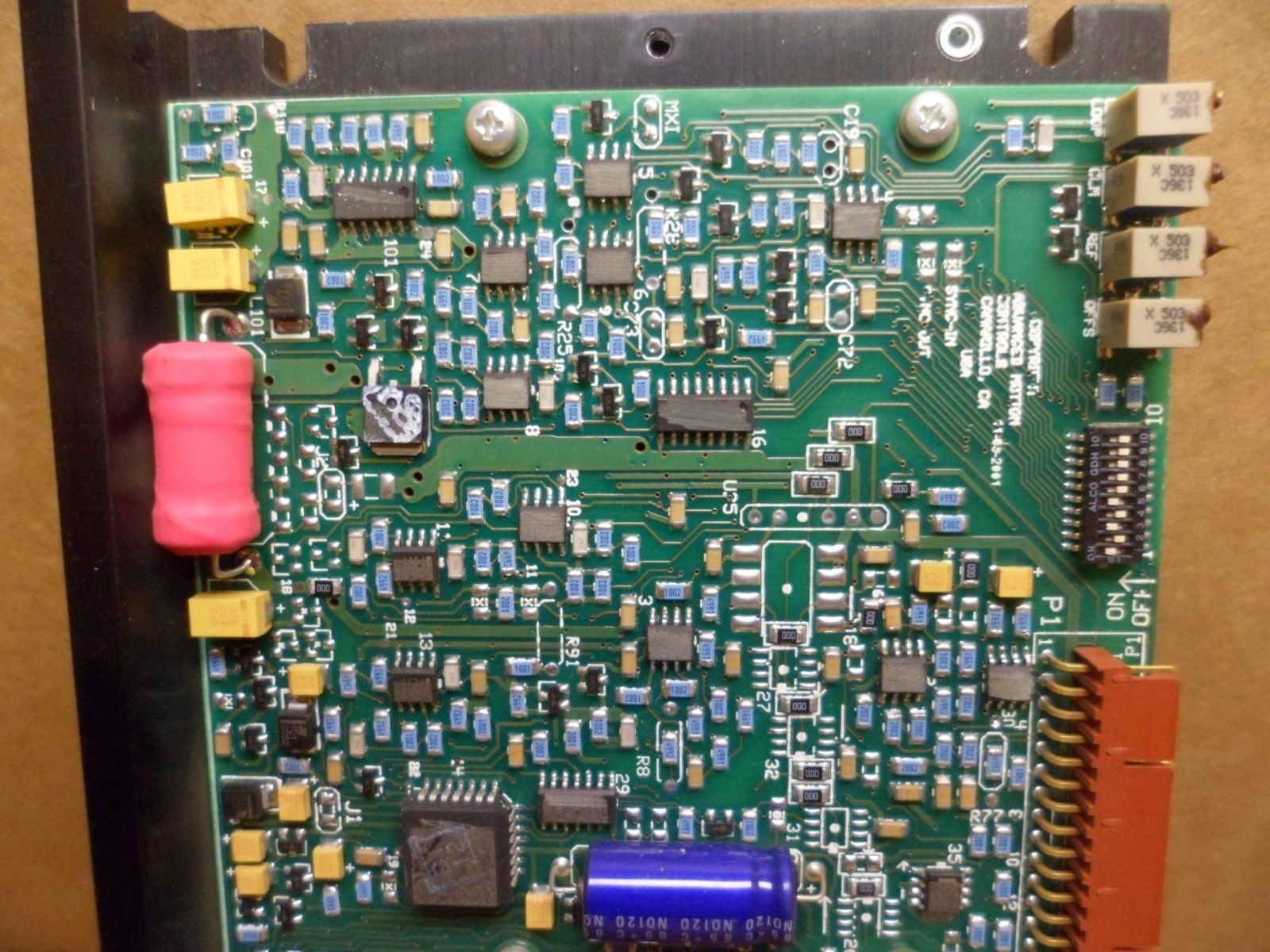

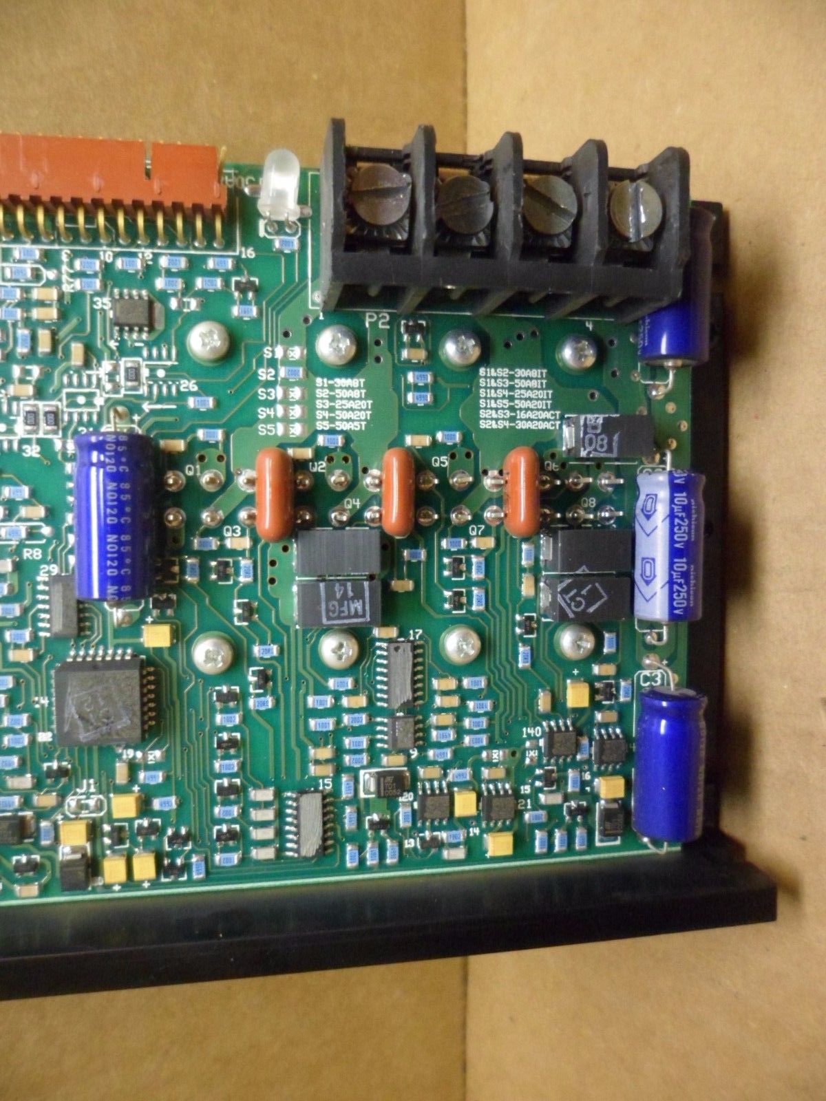

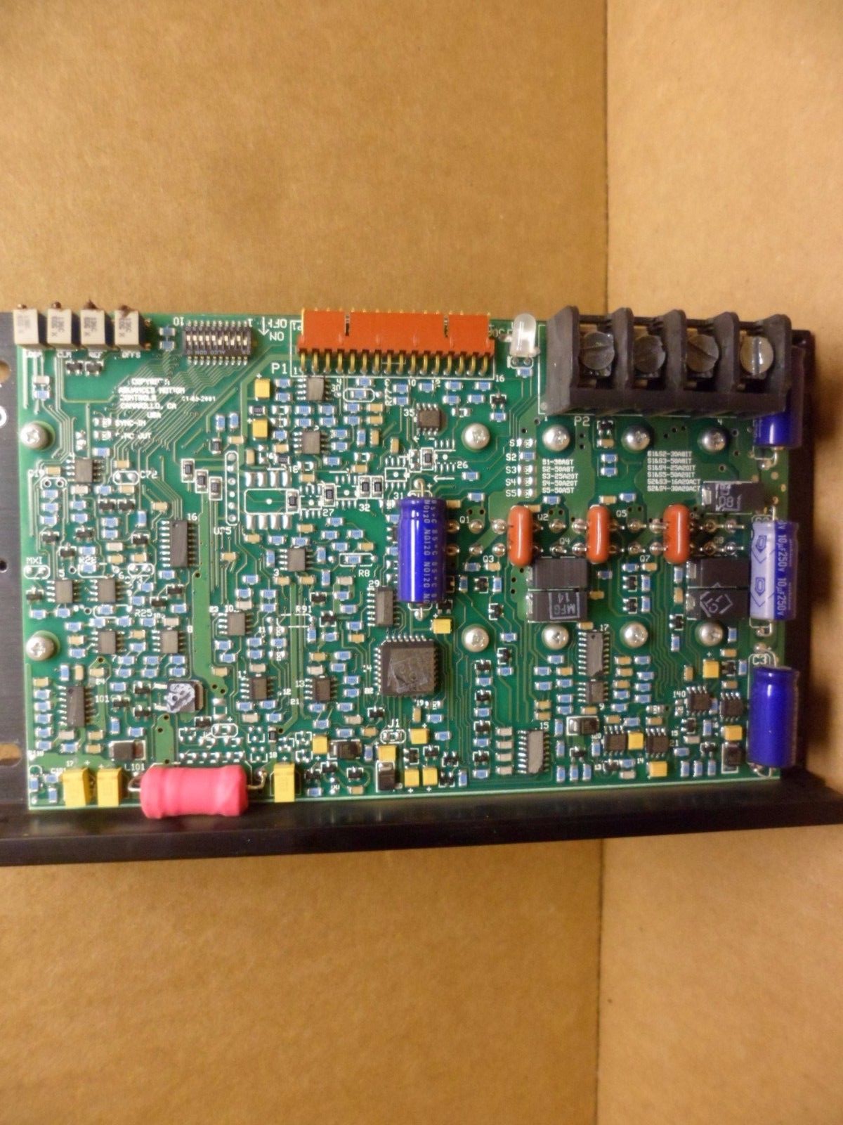

Сегодня удалось на ебее намутить фото платы 50A8T. Написал челу мол возможно куплю сделай фото дабы оценить состояние платы. он ее на разбор продает. Вот смотрю я на эти фотки и чтото мне подсказывает что черные прямоугольники стоящие по парно и есть шунты. и кстати я замерил у себя на нем сопротивление. он звонится в обе стороны
elephant007 писал(а):те черные блямбы - диоды в обвязке полевиков.
0,02 ома пока не нашел, завтра вскрою свой усилок, гляну.
завтро попробую выпаять один черный прямоугольничек и померят сопротивление.
Я надеюсь для диодов все еще действует правило что он звонится только в одну сторону???

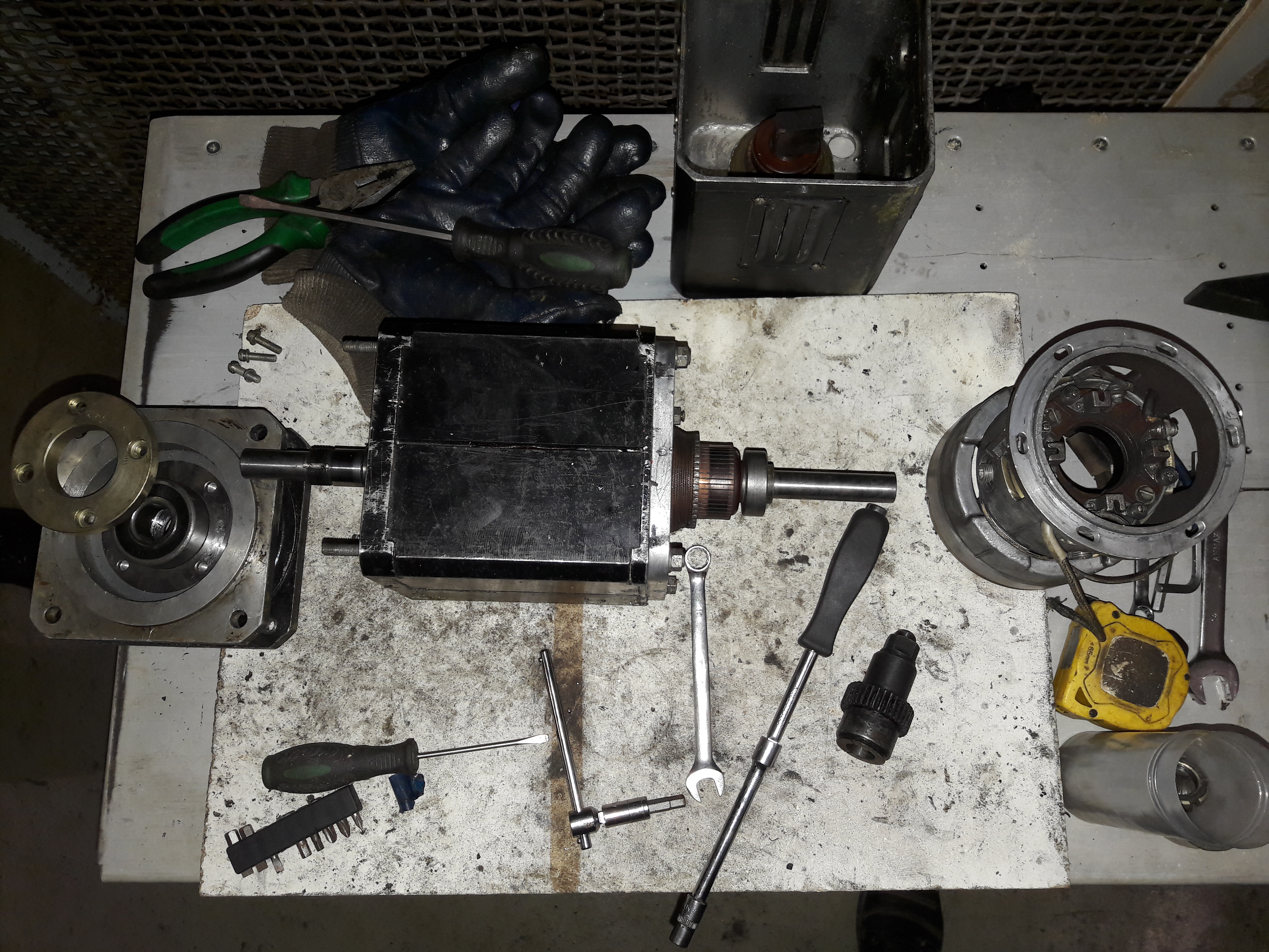

Сегодня разобрал движок упс-6.
Подшипники можно снять без ивлечения статора. Сначала извлекаем все щетки. Потом извлекаем тахогенератор. Ставим метку - как установлен щеткодержатель. В немже держится задний подшипник. Потом снимаем шеткодержатель. Идем в переднию часть. Откручиваем стопорную гайку. Откручиваем кольцо которое держит подщипник. Откручиваем переднию крышку, где стоит подшипгик. Снимаем подшипник вместе с крышкой. При этом ротор остовляем в статоре. Можно сьемником упереться в вал и тянуть крышку на себя. Мне съемник не понадобился. Не забываем смотреть состояние шеток.

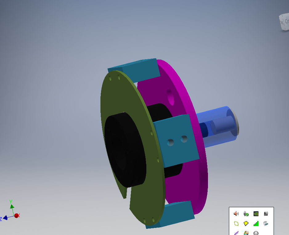

У меня задумка несколько другая поэтому и спросил можно ли вытащить якорь.
Смысл задумки выкинуть тахо и магнитики и вставить энкодер. т.к. у енкодера нет диф выхода то туда же вставить платку(зелёная на эскизе). Сточить лишнее на валу(практически до подшипника). Часть вала видна в "прозрачной" муфте. И всё это к Япсу.
Screenshot_4.png (4693 просмотра) <a class='original' href='./download/file.php?id=95854&sid=5040f3cd1af76a22a1dd330c1df3c919&mode=view' target=_blank>Загрузить оригинал (383.23 КБ)</a>
