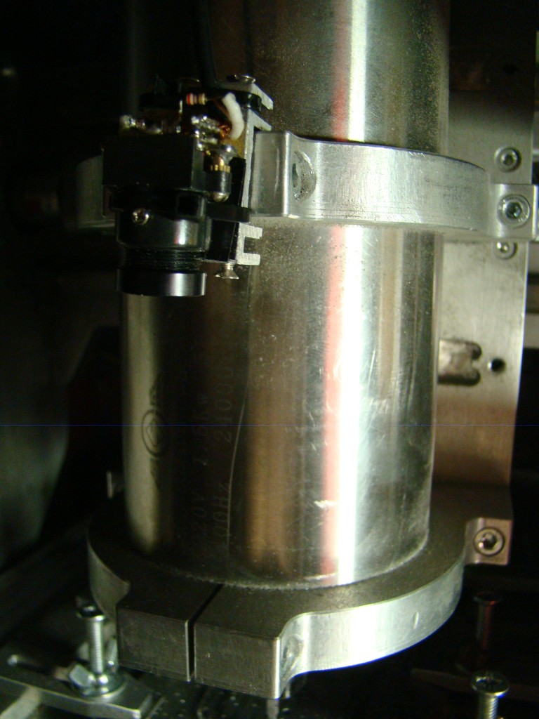

Станок работает. По сути, тема себя исчерпала уже давно. Если что-то и будет добавляться, то по мелочам.
Сделал лазерный указатель : к лазеру от DVD-ROMа прикрутил объектив от миниатюрной видеокамеры (из тех, что используются в видеонаблюдении).
Получилось не очень точно, поэтому на шпинделе он закреплен также криво, чтоб компенсировать этот баг (на фото он еще без крышки).
Но есть и фича - на выходе, кроме яркой точки диаметром примерно 0,3мм, есть и более тонкая горизонтальная линия, которая дополнительно облегчает "наводку". Скрипт для управления "переместить шпиндель в позицию лазера" я прописал в русскоязычный скринсет для Mach3, там для этого есть специальная кнопка.
DSC00583sm.jpg (2867 просмотров) <a class='original' href='./download/file.php?id=104705&sid=0f460724b688d0ac70bfccb7af78fac4&mode=view' target=_blank>Загрузить оригинал (140.37 КБ)</a>
