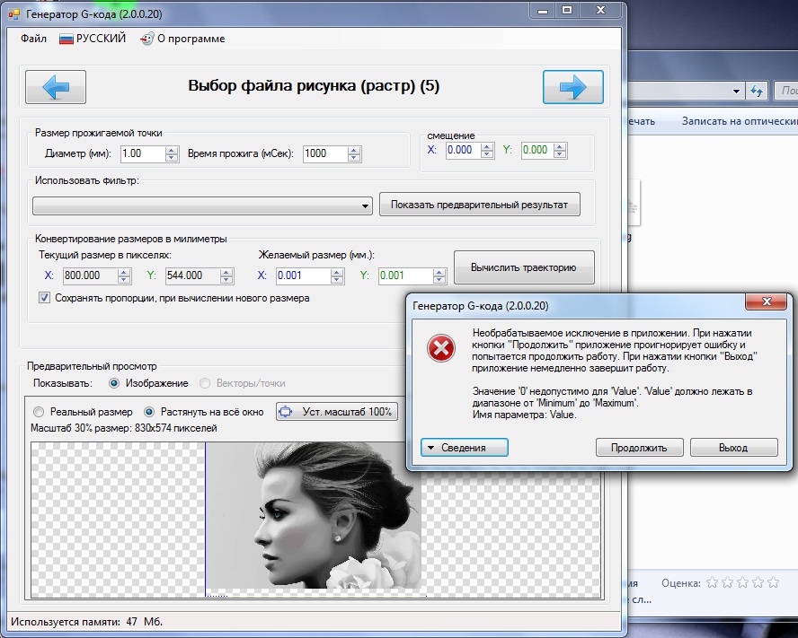

Уважаемый Selenur, а можно в програмку добавить (как было в старый версиях) - выбор: фрезеровка/прожиг. А то в Г-коде при фрезеровке отсутствует напрочь Z координата и весь текст идет "слитно" без подъема фрезы. Прога получается ориентирована чисто на лазер... :cry:
И 'косячок' выскакивает при работе с растром
Gkod.jpg (5942 просмотра) <a class='original' href='./download/file.php?id=94732&mode=view' target=_blank>Загрузить оригинал (351.35 КБ)</a>
Error.jpg (5935 просмотров) <a class='original' href='./download/file.php?id=94733&mode=view' target=_blank>Загрузить оригинал (203.26 КБ)</a>

А при работе с растром что за косяк?
Re: Программа генерации G-кода, из текста, рисунка, PLT файл
А понял, проблема в незаполненных некоторых параметрах, перед генерацией, добавлю ещё проверки, на заполненность полей.
