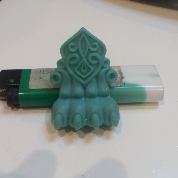

А что это за лабиринт в медном воске? :) Для чего сия деталь?

Да так для декоративных целей.
Savo, гравер бывший.

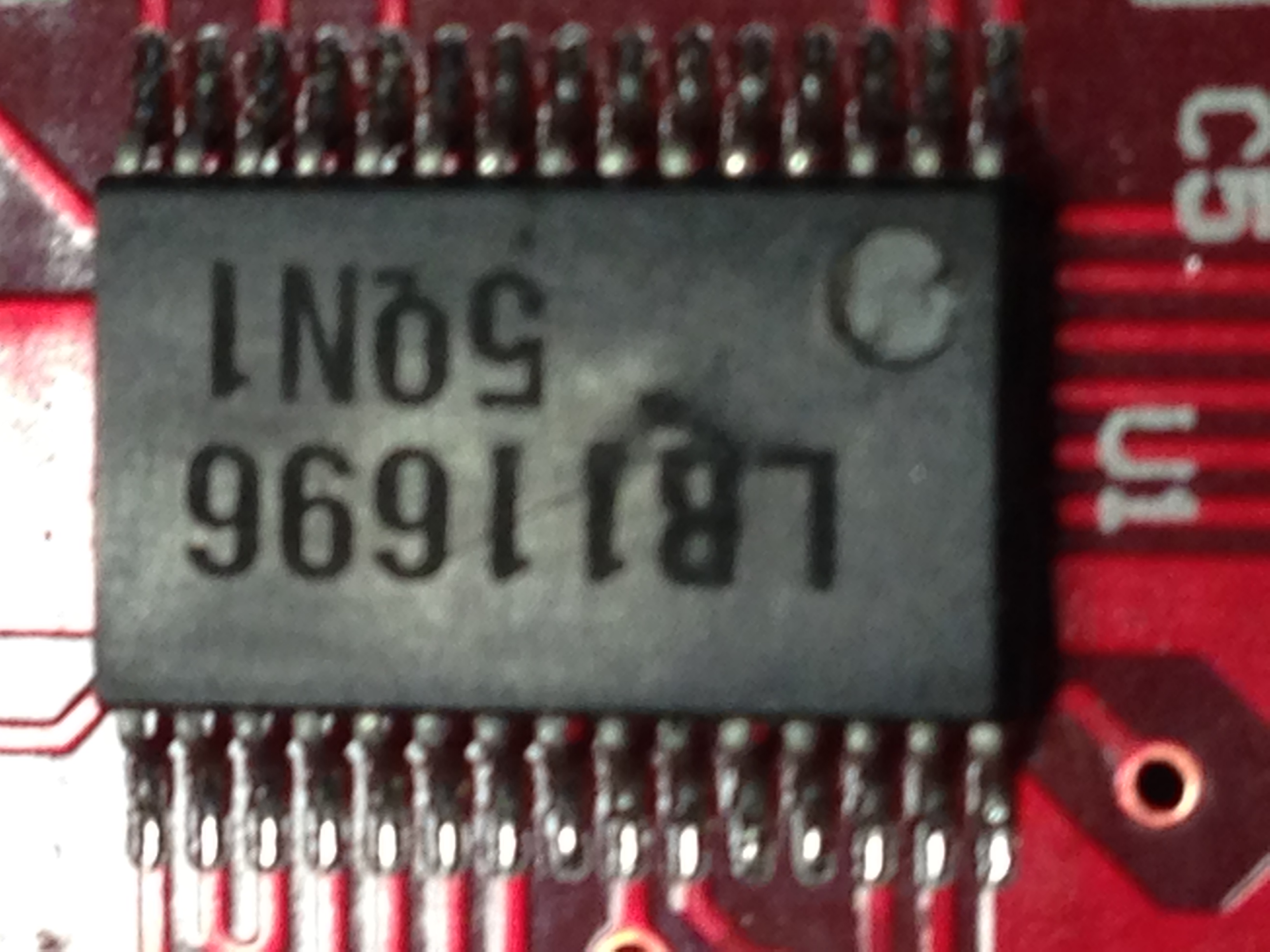

Во время обработки нержавейки шпиндель потух.
вскрытие показало вздутый кондер - замена которого не помогла.
Недоверие вызвала еще одна микруха - но так как опыта в этом деле мало....
IMG_0087.JPG (4350 просмотров) <a class='original' href='./download/file.php?id=105321&mode=view' target=_blank>Загрузить оригинал (2.27 МБ)</a>
IMG_0088.JPG (4350 просмотров) <a class='original' href='./download/file.php?id=105322&mode=view' target=_blank>Загрузить оригинал (1.7 МБ)</a>
IMG_0089.JPG (4350 просмотров) <a class='original' href='./download/file.php?id=105323&mode=view' target=_blank>Загрузить оригинал (932.8 КБ)</a>
Taganrog
Сообщения: 1238
Репутация: 284
Откуда: Брянск
Re: Классический станок по воску на балконе
Сообщение Taganrog »
У приходилось ремонтировать два таких драйвера шпинделя.(в 1 случае человек сам виноват во втором шпиндель зажало в заготовке и он некоторое время не мог вращаться.Сам 400ватный шпиндель выжил а вот микруха нет.) В обоих случаях трупом оказалась SCM1243MF . Вот она:
Силовые ключи были пробиты (в ней находятся).
Стоит около 650р.
но на фото у вас черточка похожая на трещину. Если там действительно треснуло-то под замену.
