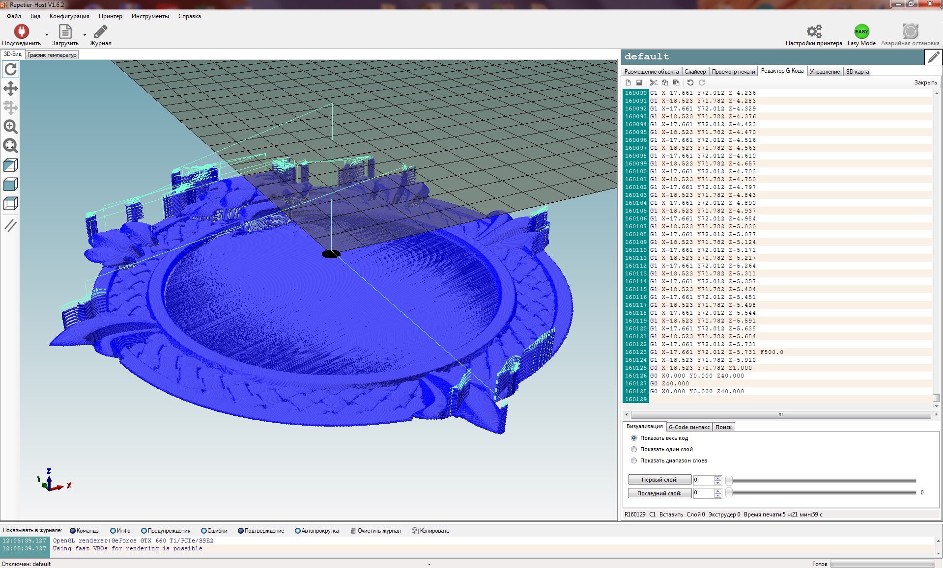

nevkon писал(а):Имитацию обработки прогоняли, как инструмент по мнению арткама идет?
На втором скриншоте видно, что дает имитация. Голубое - врезание.
Я визуализацию всех траекторий делал. Но оно слишком быстро всё делает.
Потом включил траектории.
Ложная тревога.
Новые файлы не туда сохраняло, и я открывал предыдущий - старый файл постоянно.
Теперь всё норм.

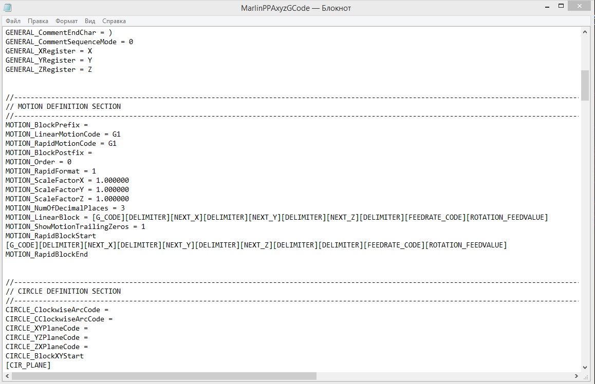

Я пользуюсь Visualmill 6.0, для генерации управляющей программы, а с помощью Repetier-Host отправляю на печать.
в Visualmill использую постпроцессор для марлин ( файл во вложении).
Для поворота 4 оси на заданный угол, использую этот пост, а для постоянного вращения 4й оси использую другие постпроцессоры.
Попробуй в этом направлении развиваться, хотя на мой взгляд не важно в какой связке программ ты работаешь, не заморачивайся пока. вот реально с генерацией постпрецессоров нужно разбираться, поскольку синтаксис Gcodе для марлина очень ограничен....

ссылку на пост выложу позже, пока фото основной части постпроцессора
1ПП.jpg (4233 просмотра) <a class='original' href='./download/file.php?id=95592&mode=view' target=_blank>Загрузить оригинал (190.01 КБ)</a>

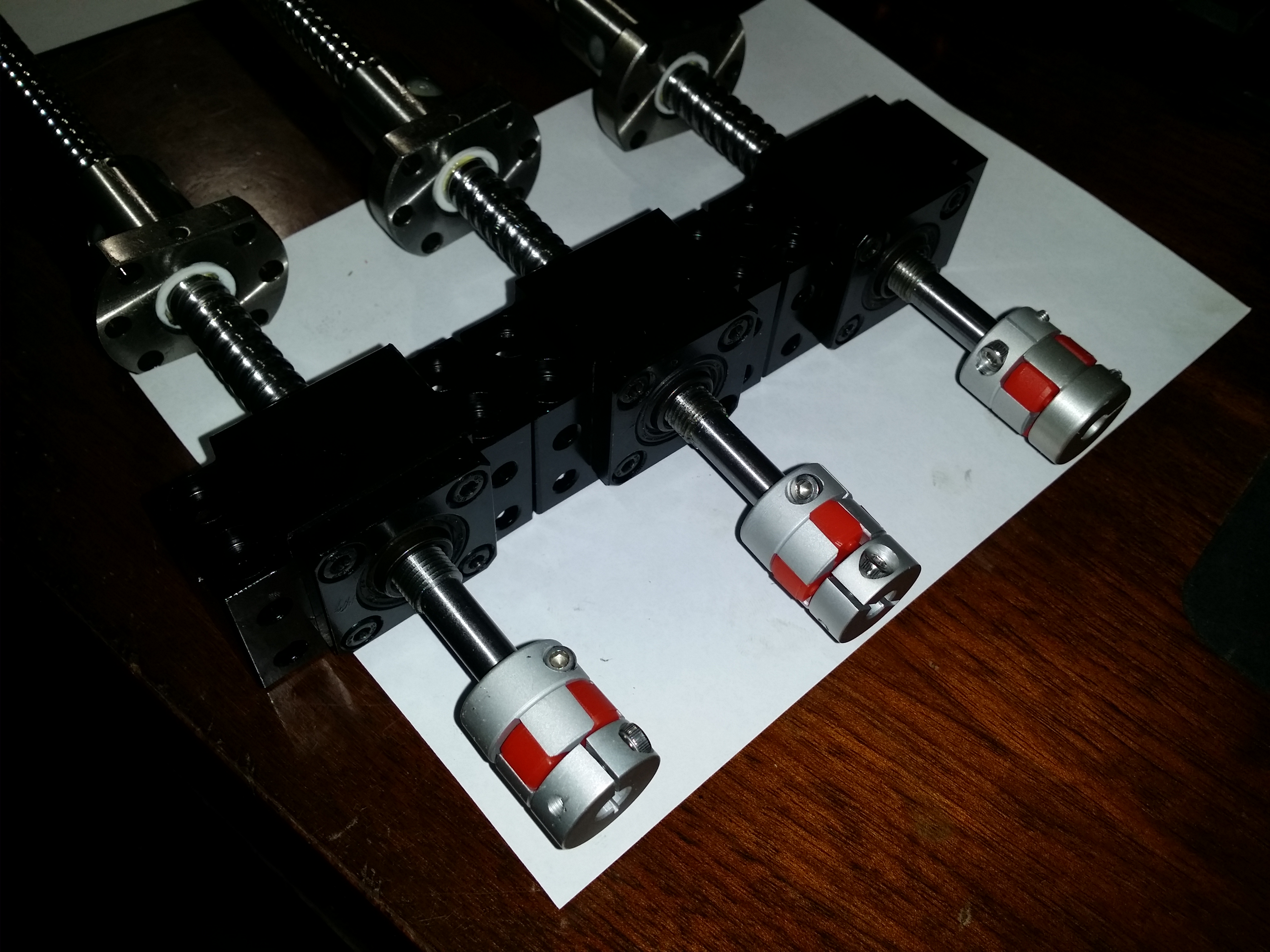

Ну что ж...
Приехало сегодня и мое добро. (пришлось ехать в Ужгород за посылкой, так как в моем городе нету DHL)
20161125_192055.jpg (4133 просмотра) <a class='original' href='./download/file.php?id=95879&mode=view' target=_blank>Загрузить оригинал (3.84 МБ)</a>
1pcs x SFU1204 L-300mm length with end machining with nut for BK/BF10 - recomended, but motor mount not 15 mm, it is F = 30 mm =$12
1pcs x SFU1204 L-500mm length with end machining with nut for BK/BF10 - recomended, but motor mount not 15 mm, it is F = 30 mm=$14
1pcs x SFU1204 L-650mm length with end machining with nut for BK/BF10 - recomended, but motor mount not 15 mm, it is F = 30 mm=$15.5
3pcs x nut housing=$3.9
3pcs x BK10 with 3pcs x BF10 angular contact bearing=$30
3pcs x XB coupler 6.35x8=$6.51
Всё это обошлось 142$ с доставкой (60$ доставка.)
Позже дополню ещё пару фоток.
Видимо продавец учел опыт с ScrewDriver-ом и относительно не плохое качество получилось. (не смотря на то, что мне тоже голову морочил и не отвечал)
На ШВП немного резьба повреждена + заметил, что немного виляют концы с муфтами. Ну и одного болта нет на ВК10-ке.
Более детально проверю завтра.

Как уже заметили, приехали мои китайские ШВП1204. (ещё так и не проверил боле детально)
И я вот задумался... Стоит ли их ставить на мой фанерный станок, или начать собирать на этих ШВП что-то боле "серьезней", что бы можно было и дюральку грызть понемногу. (хотя и на фанерном получается понемногу)
Рабочее перемещение этих ШВП получается 170 мм, 370 мм и 520 мм примерно.
Направляющие уже хотелось бы профильные 15-ки поставить. (если собирать новый)
Хотя, на данный момент лишних финансов нет строить новый станок.
Может укрепить как-то этот и ставить на него?
Что посоветуете?
