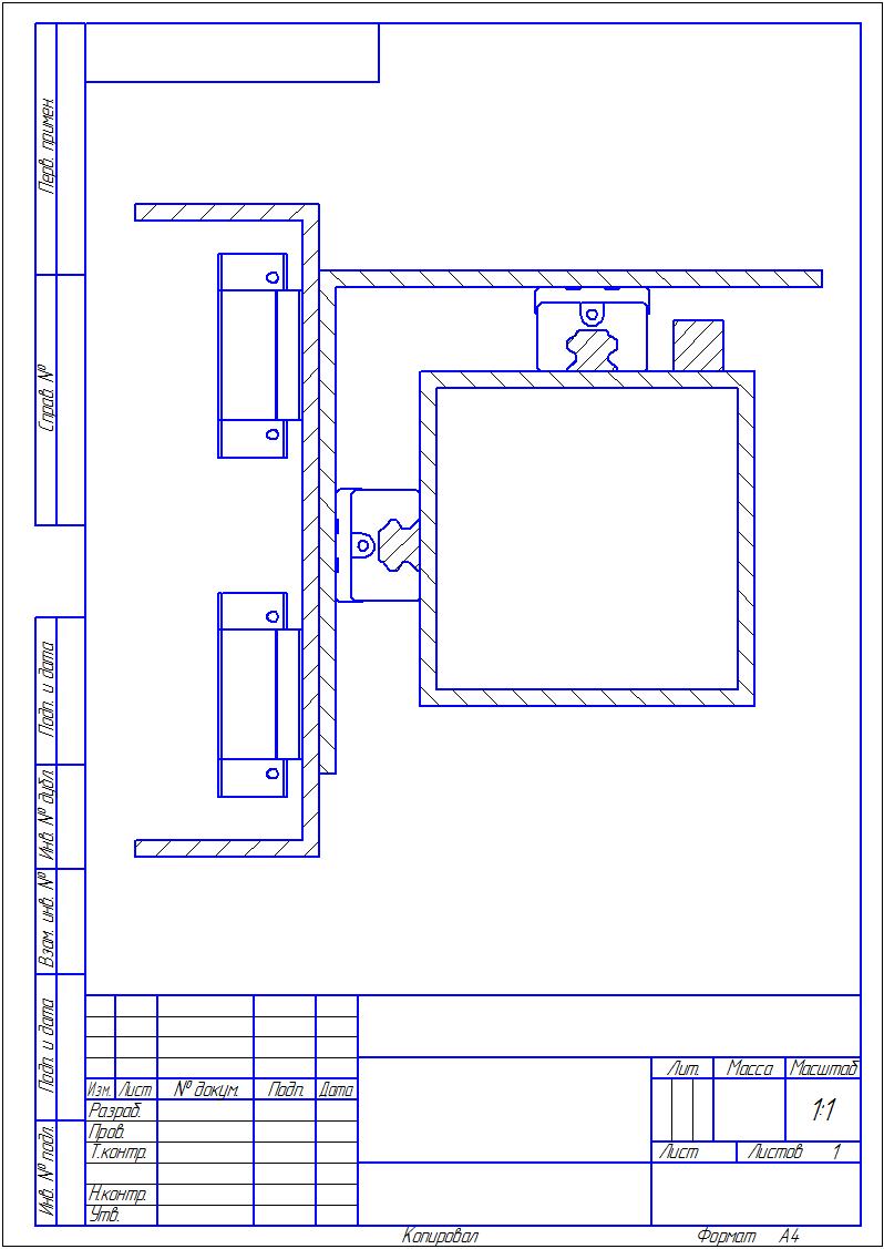

Вот как-то так ось Z пока вижу.
Неподвижная часть с каретками Y (2282 просмотра) <a class='original' href='./download/file.php?id=6887&mode=view' target=_blank>Загрузить оригинал (102.34 КБ)</a>

Хрень какая-то. Калькулятор металлопроката показывает вес 1.1 м трубы 120х120х6 23,63 кг, а простые обычные человечьи расчеты дают чуть больше 12 кг ))) где правда? Сегодня привезу весы, взвешу портал, успокоюсь и продолжу рельсы крутить ))))))))) И двиги мои оставлю - пусть работают ))))

Re: Мой первый станок
при стенке 6.3мм
Масса.JPG (2245 просмотров) <a class='original' href='./download/file.php?id=6915&mode=view' target=_blank>Загрузить оригинал (80.43 КБ)</a>
