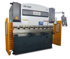

Доброго времени суток.
Есть идея переделать оси станка. :thinking:
HPJ2563.jpg (5569 просмотров) <a class='original' href='./download/file.php?id=94262&sid=2123c90763ef1c5253f0d79c34fcc43c&mode=view' target=_blank>Загрузить оригинал (135.62 КБ)</a>
Сейчас выставляются в ручную.
Пока интересует осьХ
HPJ2563 осьХ.jpg (17.13 КБ) 5569 просмотров
В дальнейшем планируется переделка осиА и осиY
Понимаю, что проще сделать все сразу, но пока в процессе производства нужно только перемещение осиХ по заданным координатам.
Буду признателен за любую идею.

Стоят обычные винты с люфтами. Люфты нужно убирать и ставить что то безлюфтовое. Вместо асинхронного мотора ставить шаговик(будет медленно ездить) или серву если нужна скорость перемещения упора как было на асинхроннике.
ЧПУ можно Mach3 поставить и перерисовать его как нравится.
Re: Установка ЧПУ на гибочный пресс
Оставить родные винты с люфтами. Оставить родные асинхронные моторы. Добавить энкодеры/линейки и сервоусилители для асинхронников (например соотв. частотники). Для выборки люфтов "объяснить" софту, что на окончательную позицию подъезжать надо всегда с одной стороны.

Скорость не важна. Главное как заставить двигаться осьХ после того как верхний инструмент вернется в ВМТ.

Потому и хочу поставить ЧПУ и детали прописать в памяти. Сами понимаете операторы не вечны и по утрам не всегда "довольны женой" :hehehe: . За месяц скапливаться столько "косяков" что забор городить можно.

В Delema-x(иже подобных) указывается материал (предел прочности, модуль юнга) толщина, радиус матрицы в зависимости от этого рассчитывается усилие гибки. САМ систем подобного вида не видел потому не знаю. Посему думаю в маче всё будет методом проб и ошибок и тоже всё ручками имхо, т.е. небольшой НИОКР обеспечен.

Здравствуйте!
Я делал именно из такого станка ЧПУ. Могу подарить документацию, программу и все, что есть. Можете потом отблагодарить. Когда заработает.
Коротко: появится возможность управления осями Х и Y. Режимы - ручной и автоматический. Программы можно сохранять в памяти.
Сделано на PLC Delta DVP28 и панели оператора 7 дюймовой Weintek.
Панелька вставляется в существующий пульт. Управление , ввод программ через панельку.
Нужно докупить PLC, панельку, 2 частотника , 2 энкодера 24 вольт (Родные были на 12 вольт).
Выкидываете все релюшки с электрошкафа. Кроме запуска гидравлики и управления клапанами.
Производительность выросла (по словам оператора) раза в четыре.
Если есть интерес - пишите. Все отдам. тел.+79276801044 Это Поволжье, Йошкар-Ола
