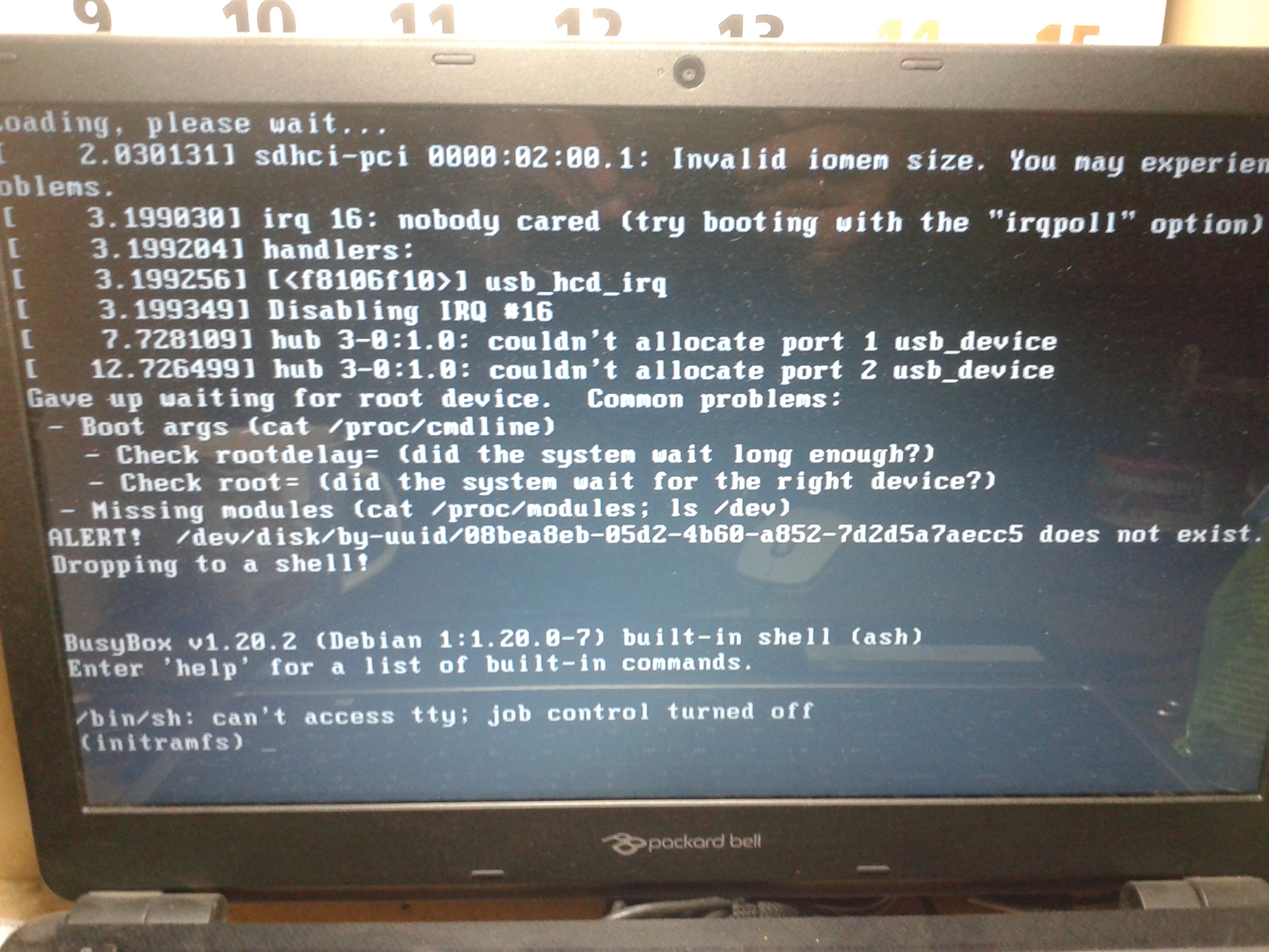

В общем установил, пришлось установить GRUB на жесткий диск, ни куда больше не получилось, теперь без флешки ошибка - загрука системы не возможна, а с флешкой экран выбора операционки, причем моя семерка не в начале, только выбрав семерку она загружается.
Что то можно с этими проблемами сделать?
Пошел гугл трясти.
20161116_210415.jpg (4365 просмотров) <a class='original' href='./download/file.php?id=95001&sid=312991563065851b1475714cfdd44890&mode=view' target=_blank>Загрузить оригинал (1.71 МБ)</a>

arkhnchul
Сообщения: 1754
Репутация: 339
Откуда: москва
Re: Установка LinuxCNC EMC2
Сообщение arkhnchul »
загрузиться с флешки, там от рута grub-install /dev/sd-чототам, устройство флешки короче. Будет ругаться - вывод сюда. "Не получилось" - "что-то сломалось".
как принято восстанавливать загрузчик винды уже не вспомню.

Сейчас то что ему нужно, разобрался куда надо было поставить этот GRUB, вернее как поставить на флешку, написал /dev/sdb/ , установилось. Теперь когда загрузку из биоса переводишь сначала с флешки, то все появляется как надо, выбираю первую строчку как на фото в 847 посте, а он в итоге что то требует от меня. подскажите люди добрые, что сделать?
20161117_152507.jpg (4320 просмотров) <a class='original' href='./download/file.php?id=95049&sid=312991563065851b1475714cfdd44890&mode=view' target=_blank>Загрузить оригинал (1.77 МБ)</a>
Не находит rootfs и/или свои файлы.
при инсталляции GRUB записывает в бутсектор диска только маленький кусочек себя с указанием в каком месте диска брать всё остальное. Это "всё остальное" должно лежать в доступном месте, а не, например, на диске, лежащем на полочке. Советую почитать про устройство GRUB - сэкономишь много времени... :)
Сообщение den_sibirskiy »
так я ж его специально и сохранил на флешку, вся система на флешке, в том и суть
я ж пишу, что когда груб установил на флешку написал адрес /dev/sdb/.
Означает ли это, что при таком запросе что он мне выдает, мне нужно написать /dev/sdb/rootfs???

arkhnchul
Сообщения: 1754
Репутация: 339
Откуда: москва
как будто с виндой в первый раз было бы проще)
на флешке что в файле /boot/grub/grub.cfg?
Дома не проверял, решил попробовать, видать рано я паникую, спокойно загрузилось.
Завтра на работе еще раз проверю.
а как открыть если винда флешку не понимает, даже тоталкомандер. Завтра видно будет. Но блин, так хоть можно делом каким не каким заняться, когда грузится.
