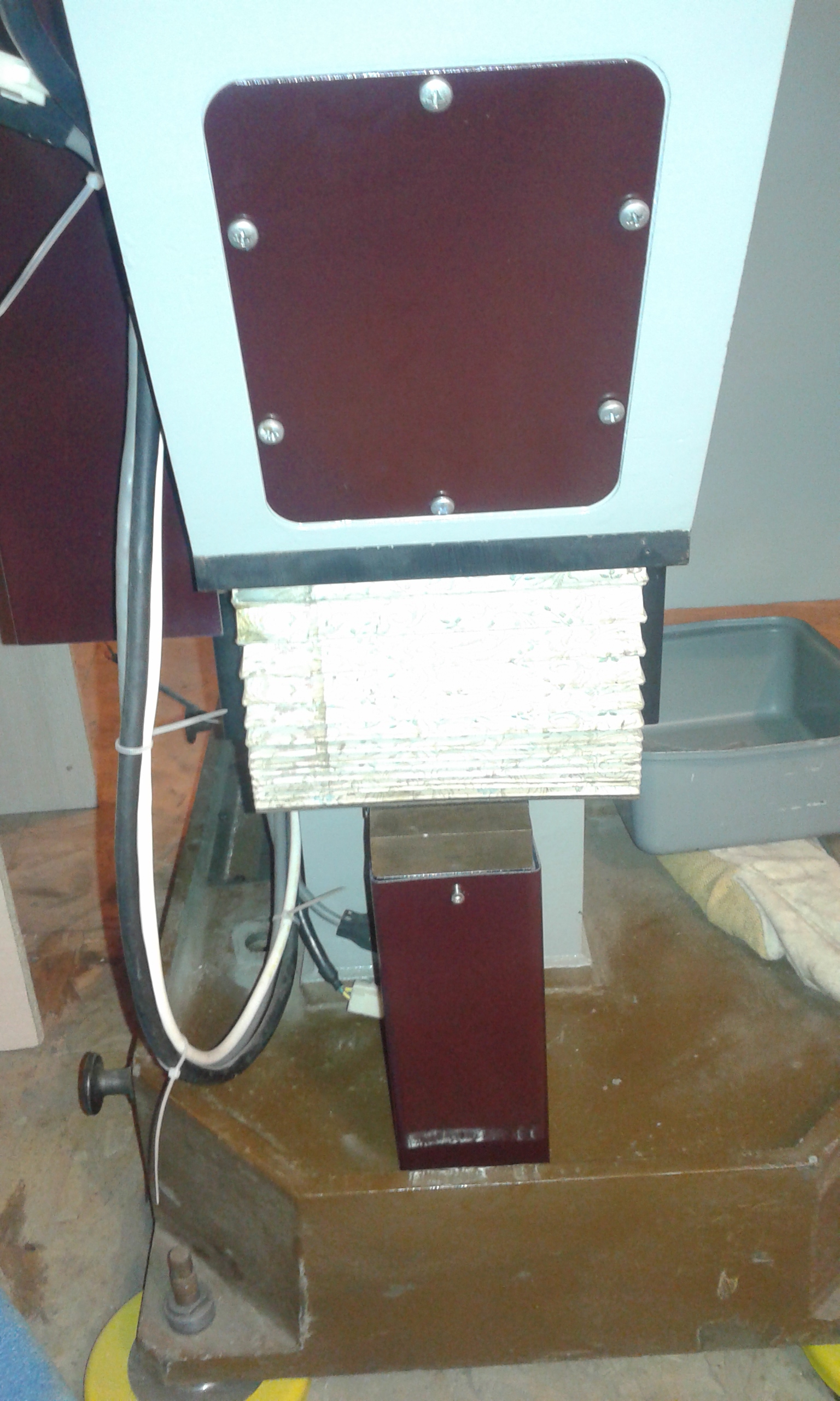

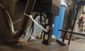

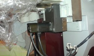

по такому же принципу сделал моторы осей YZ

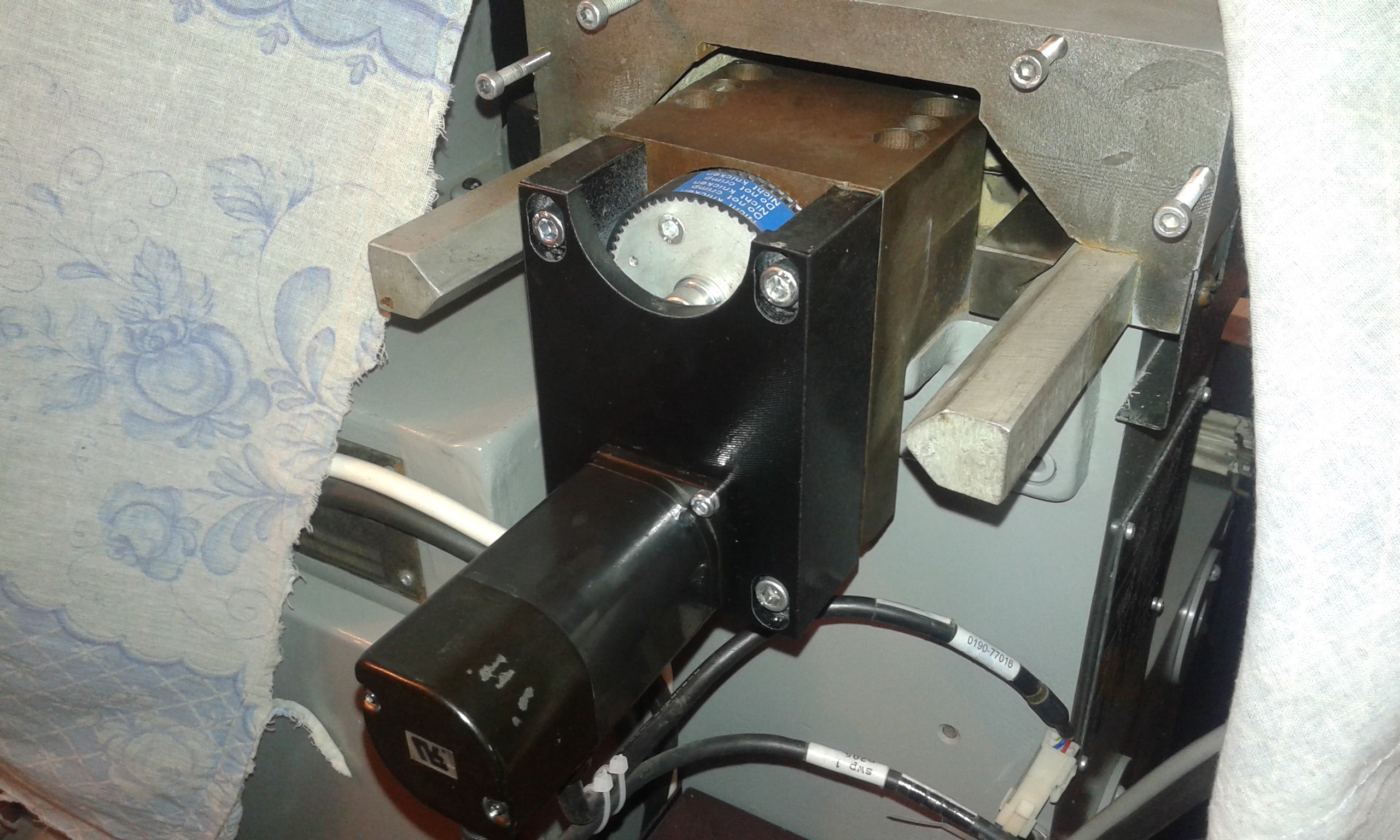

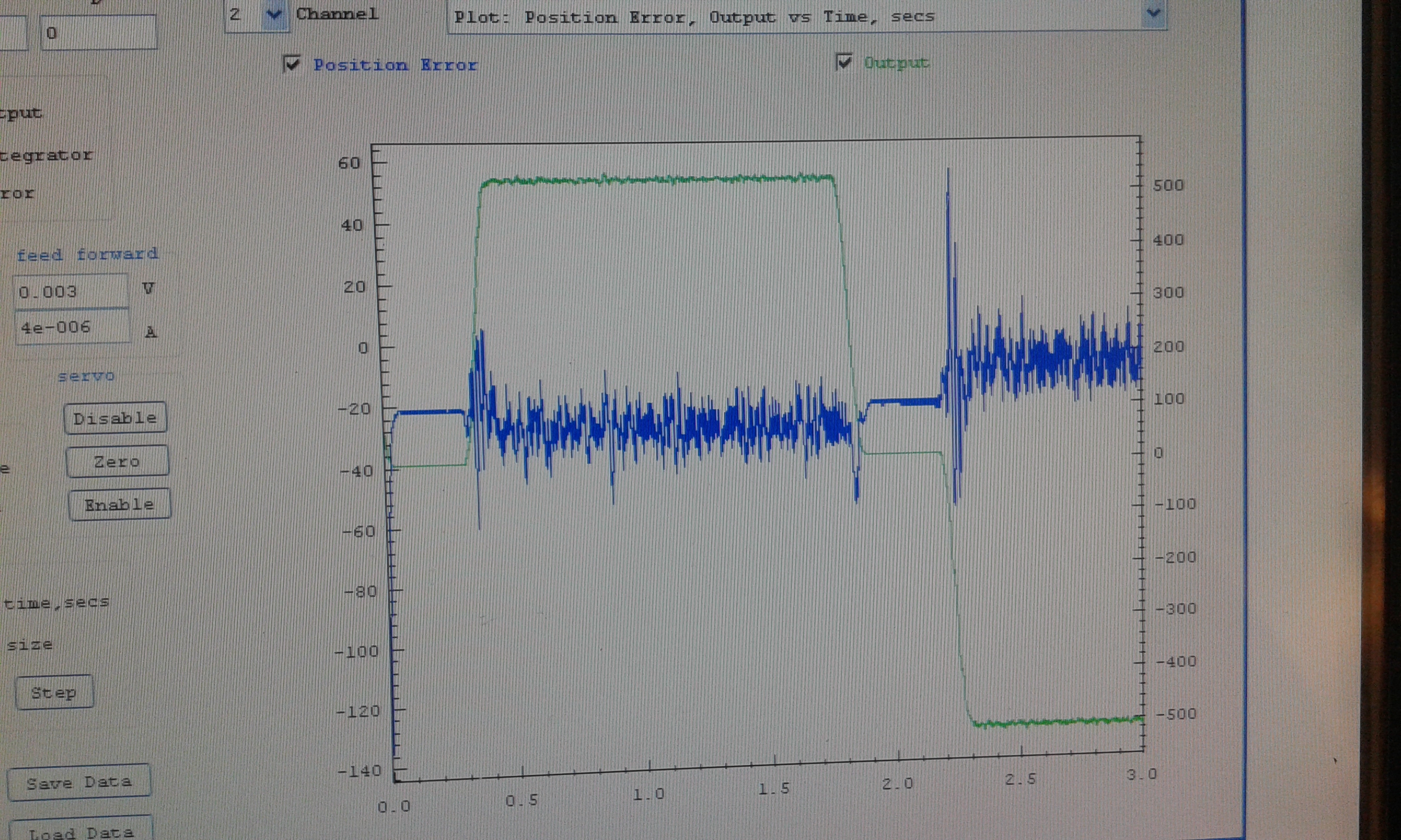

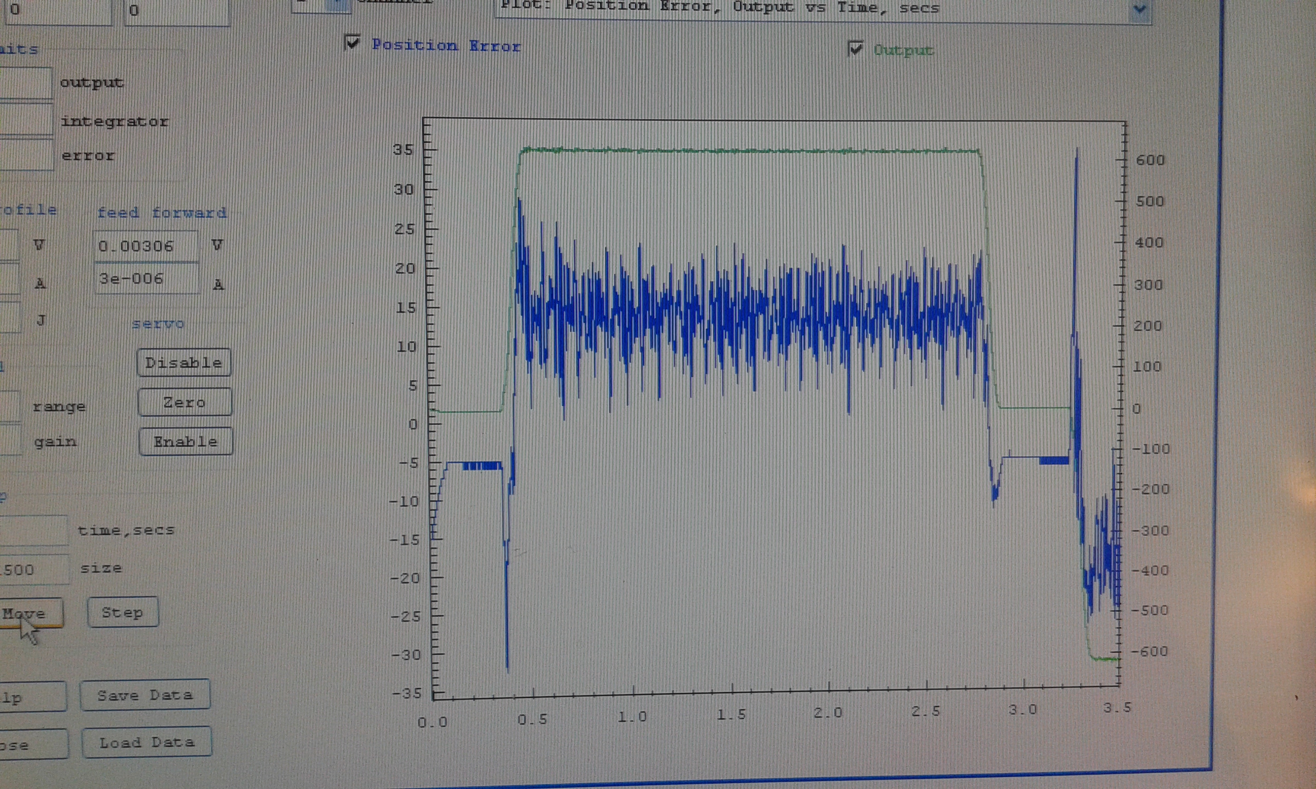

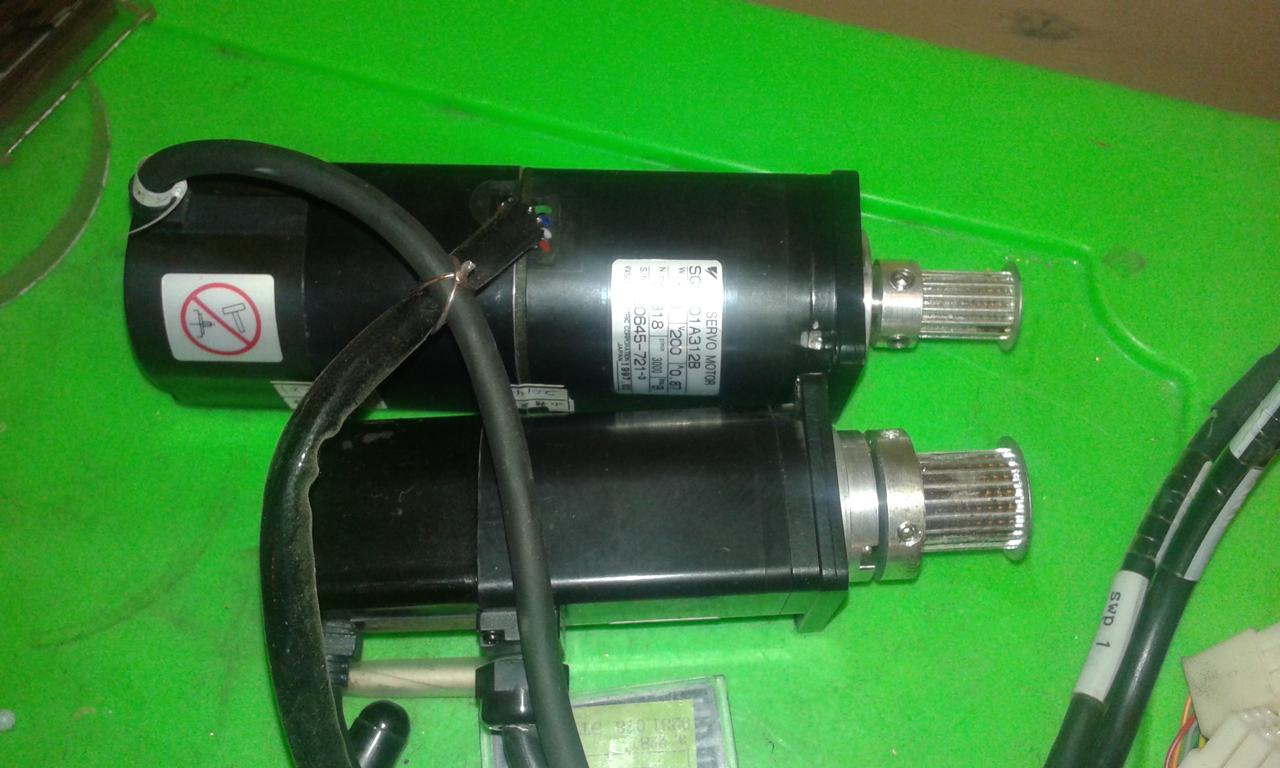

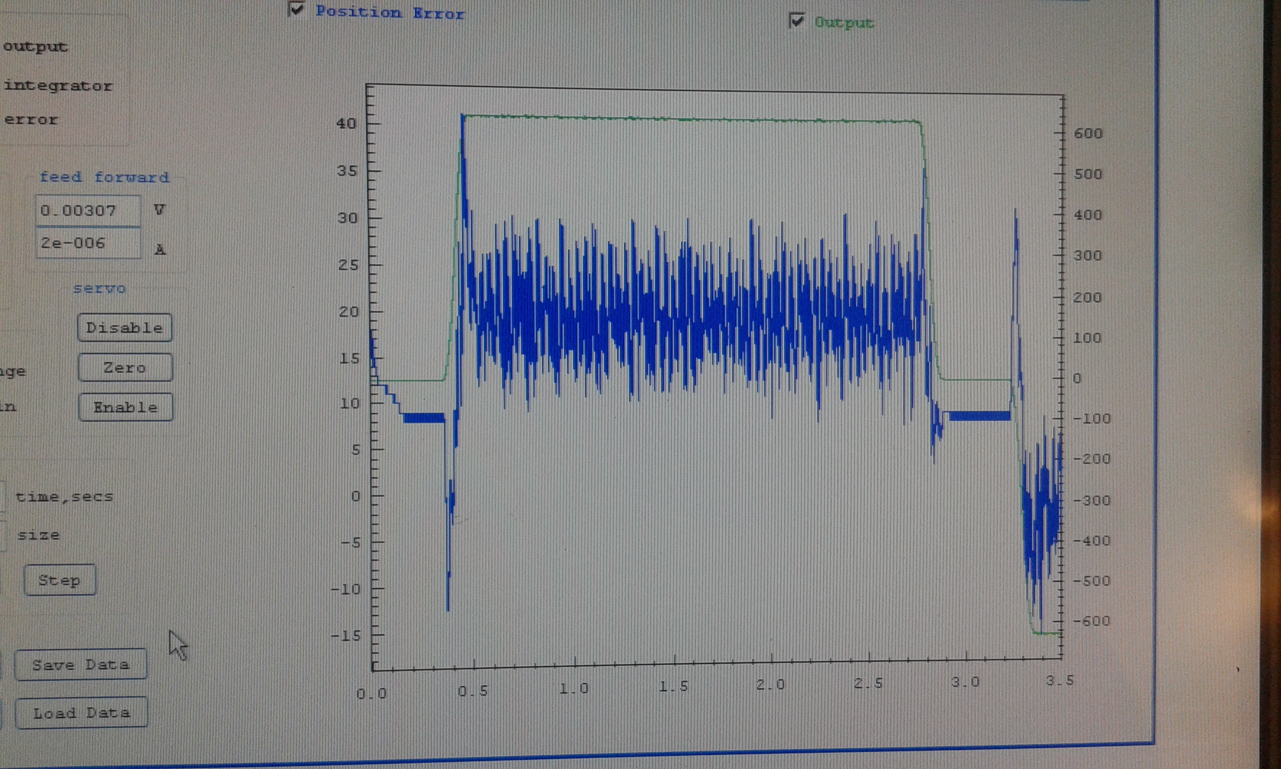

завершил (я надеюсь) переделку станка на ремни. рутинная, казалось бы задача обернулась кучей инженерных заморочек. мало того что купить шкивы нужного размера, с нужным числом зубов оказалось не так просто так и задача по монтажу на конусный вал швп и особенно на валы сервомоторов с удерживанием за счет теплового расширения при посадке оказалась не такой простой как можно было ожидать.

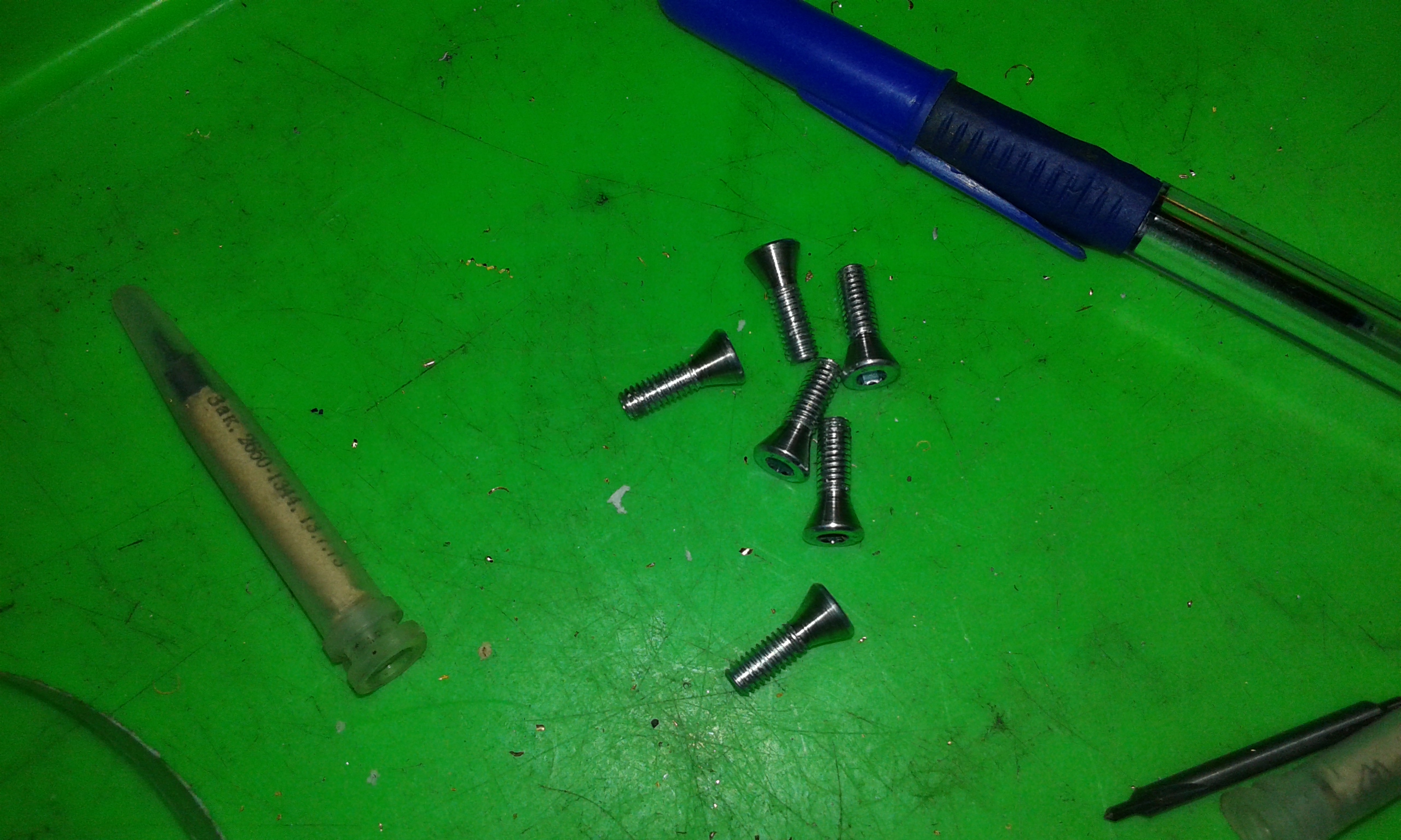

даже винты и те пришлось точить. отверстие в моторе 4,3мм, а винт стандартный М4. Пришлось шляпку на конуст стачивать на токарном. о чем японцы думали - непонятно.

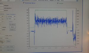

лейбмотивом переделки было желание уйти от жуткого дребезга шестерен в редукторе. на шаговиках было терпимо, но на 3000обсервы это тяжко. плюс ось y как-то вообще была нестабильна. ну и какой-никакой люфт в шестеренчатом редукторе присутствовал. приятным бонусом переделки стало увеличение максимальной скорости перемещений на осях XY с 3.6 до 5м/мин.
на скорости 204800 имп при настройке ПИД отклонения осей XYZ от траектории в пределах 0,01мм, только ось Z на старте отклюняется в пределах 0,02мм.

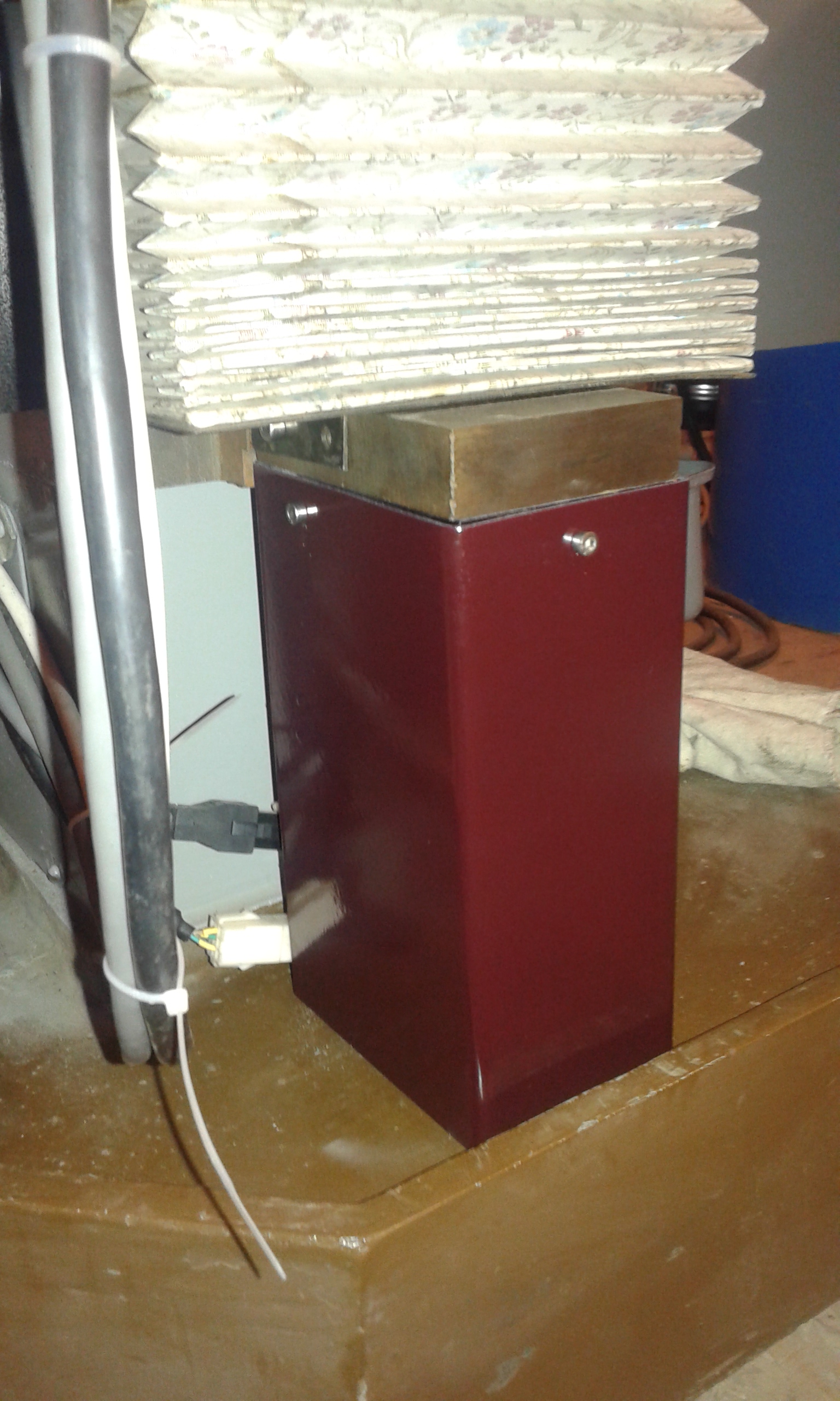

Добавил еще один щиток, не предусмотренный изначальной конструкцией станка для защиты мотора оси Z. а то стремно будет случайно отломить ему энкодер.

Re: Yaskawa SGDA-01AS+kflop+kanalog освоение, настройка
Александр_ писал(а):даже винты и те пришлось точить. отверстие в моторе 4,3мм, а винт стандартный М4. Пришлось шляпку на конуст стачивать на токарном. о чем японцы думали - непонятно.
Вообще-то они умной головой думали - отверстия сделаны специально чуть больше, чтобы за счёт получившегося люфта мотор сам установился соосно ШВП, и в этом положении винты затягиваются.

Сообщение Александр_ »
а на кой тогда шейка у мотора по которой он сажается? винты в моем понимании от проворота, а посадка по шейке. хотите сказать что шейка должна свободно висеть чтобы не мешать соосно ШВП встать, посадка на винты с люфтом для того же и вся эта конструкция удержится от проворота силой трения в двух несчастных винтах М4 с головкой под шестигранник? и это при том, что моторы несмотря на размер довольно злые? может и так, я не инженер. я по другому сделал. посадка мотора в отверстие куда шейка влезает по скользящей, винты на конус удерживают от проворота.

Александр_ писал(а): я не инженер. я по другому сделал
Дело в том, что не каждый сможет просверлить отверстия с точностью до сотки. Допустим ушло у вас сверление в сторону на десятку, получается 3 винта держат конусами, а 4ый держит только одной точкой в конусе. Вообще то делать крепежные отверстия больше винтов - это общая практика. А для точного позиционирования и защиты от сдвига - штифтование.
И... Попробуйте затянуть мотор винтами через шайбу и гравер, а потом попробуйте его провернуть... Уверен что не получится. Даже если винты М4.
Nikomas писал(а):Вообще то делать крепежные отверстия больше винтов - это общая практика.
Вообще-то, существует такой ГОСТ 11284-75 Отверстия сквозные под крепежные детали на это дело, а не то, чтобы прикинуть на глазок и сделать отверстие больше ;)

отверстия под винты в фланце мотора - литые, без мехобработки...

да я и не пытаюсь представить японцев дураками - наверняка все продумано. но что там куда штифтовать? и крепежных отверстий всего два а не четыре как обычно. я говорю только о том как мне представилась ситуация и как я из нее вышел. теперь я знаю что под нагрузкой ничего никуда не уедет. а то ищи потом под всеми защитными щитками когда не видать уже ничего отчего вдруг люфт вылезать начал иногда.
Александр_ писал(а):посадка по шейке.
Если есть шейка, то смысл немного другой: Посадку можно делать по шейке, тогда чуть большие отверстия позволят не заморачиваться с точностью сверления крепёжных отверстий.
Александр_ писал(а):вся эта конструкция удержится от проворота силой трения в двух несчастных винтах М4 с головкой под шестигранник? и это при том, что моторы несмотря на размер довольно злые?
200-ваттные моторы легко удерживаются двумя M4, в инструкции рассмотрены все допустимые варианты креплений. Для сравнения: мотор на 800 Вт штатно крепится четырьмя винтами М4. :)
Александр_ писал(а):но что там куда штифтовать?
Не надо ничего штифтовать! Прочтите наконец инструкцию по монтажу.
Несоосность вала мотора и ШВП всего на пару соток и гарантированы поломка муфты и/или вала мотора и/или подшипников мотора...
