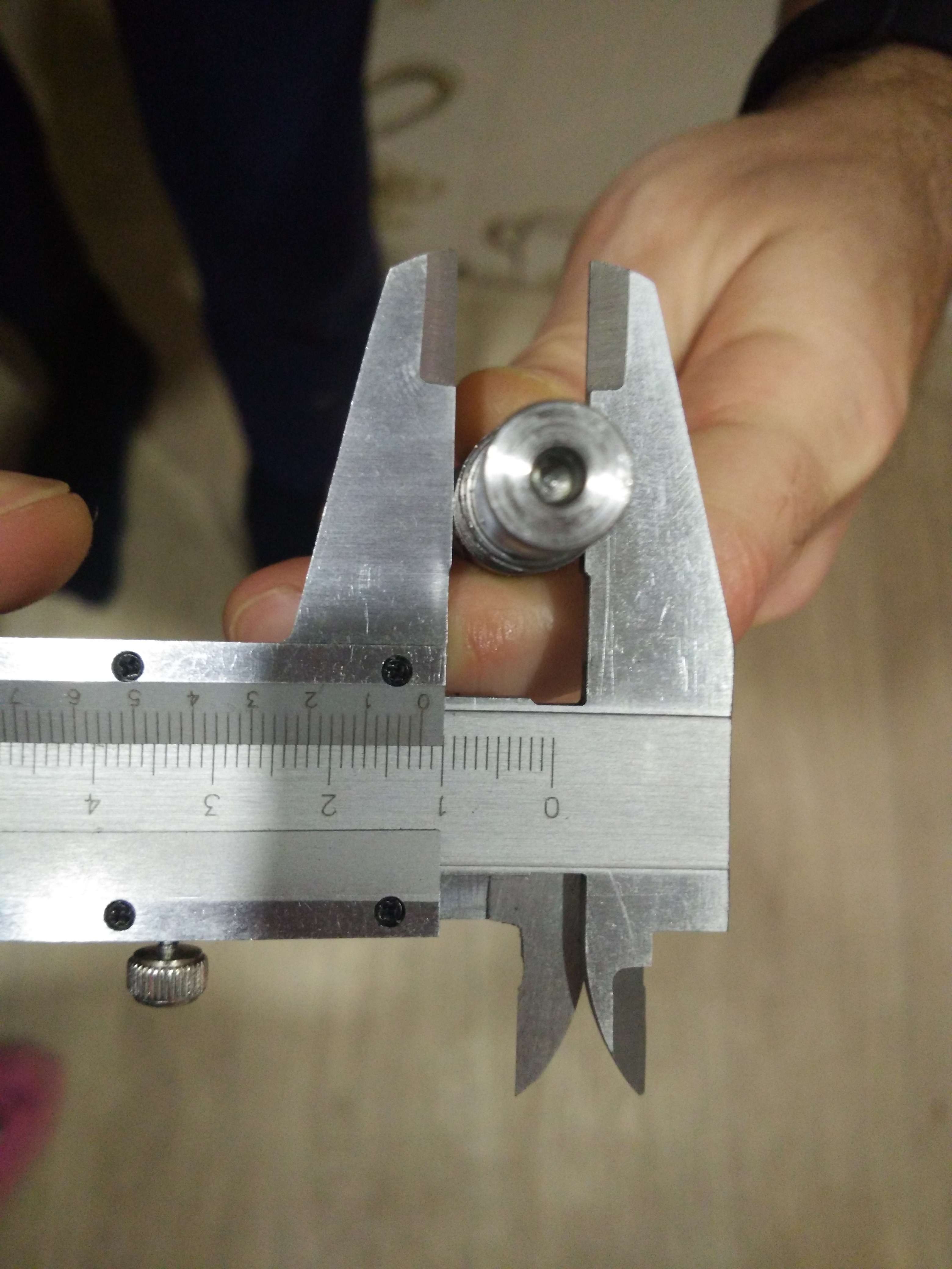

Re: Нужна помощь по проекту фрезера по дереву.
Сообщение ScrewDriver »
ultrus писал(а):"Эх, неправильно ты бутерброд ешь дядя Фёдор!"
Я же тебе писал как надо профили скручивать: http://www.cnc-club.ru/forum/viewtopic. ... 60#p304371
ScrewDriver писал(а):Уфф за выходные усобирался
Так, как ты собрал, жёсткости не будет. Кто тебе такие муфты порекомендовал?
Ну нахрена мы тут изгаляемся, если вы всё равно делаете посвоему?
Юр, да куда он денется? Если за паз цеплять там 5 мм на зацеп всего остается. По 2.5мм с каждой стороны болта. Как-то не комильфо.
У меня же с шайбой перекрывается весь паз и ребра под ним. Резьбы в ответке 3 см. Мне кажется так лучше будет. Дороже конечно.
1479087009201-726071889.jpg (3629 просмотров) <a class='original' href='./download/file.php?id=94753&mode=view' target=_blank>Загрузить оригинал (4.57 МБ)</a>
А муфты... Все просто - такие валялись. Умрут - поставлю краненькие :hehehe:

Здравствуйте. Тоже из китая пришел комплект вот такой у меня пришли не те опоры .Заказывал EK/EF пришли BK/BF.
Но вопрос в другом. Я не одну опору не могу надеть на ШВП. Только на один налазит с трудом миллиметра на 3-4 с одной стороны. Это не правильная обработка? ШВП была в пакете синем запаянном. Я просто впервые собираю и в комплектующих не сильно сведущий. Понимаю что люфтов не должно быть. Или конец винта ШВП нужно запрессовывать в подшипник?
фото на всякий случай того как оно выглядит и замеров у меня:
