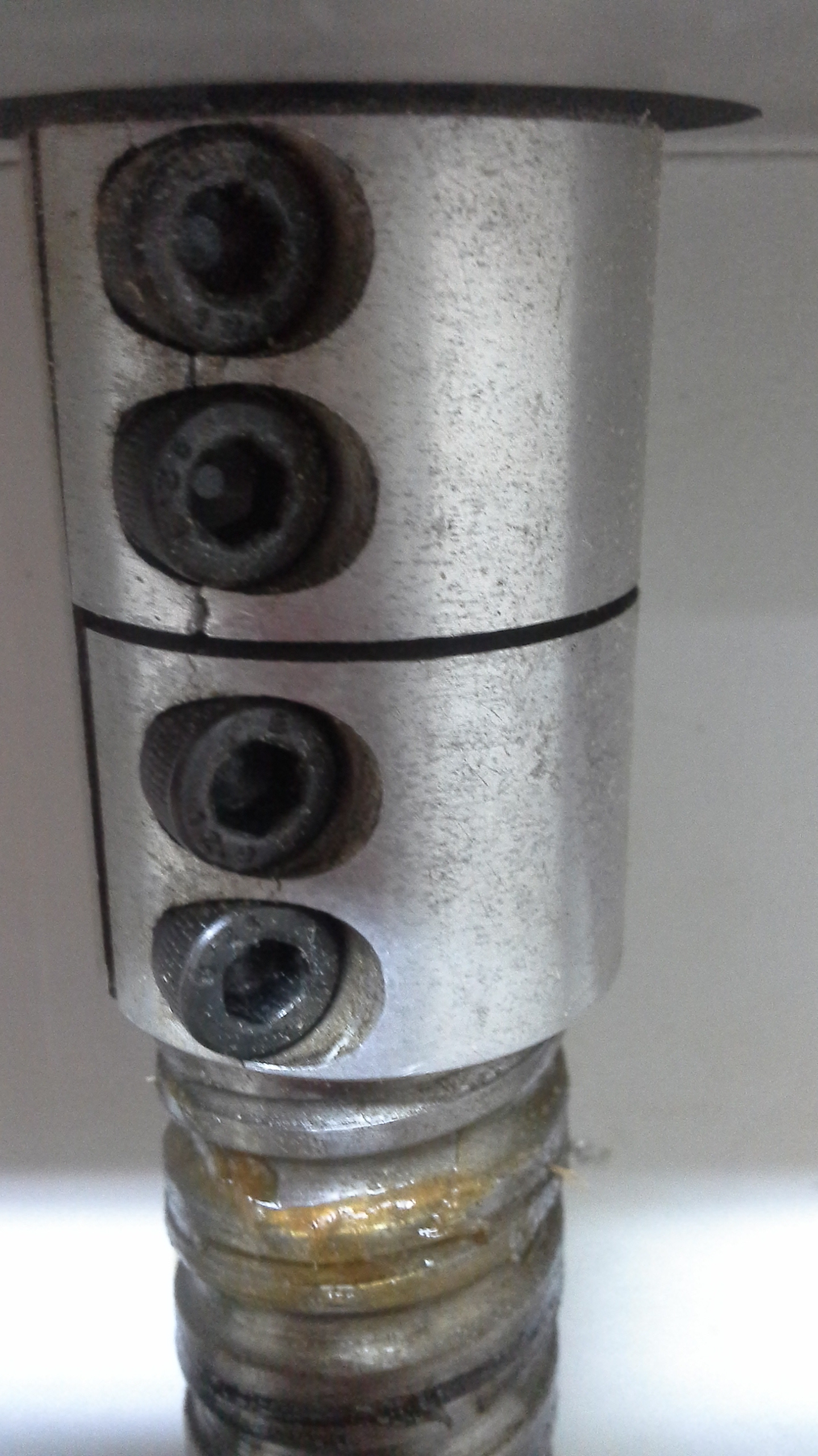

Добрый день.
У нас проблема со станком. Имеется 4-х шпиндельный китайский станок, вроде рабочий, программа под него настроена и все хорошо, кроме одного...
Поставили его на фрезеровку рамки (надеюсь правильно назвал сам процесс) и по-программе он режет все правильно, параллельно столу, а на деле фреза по мере продвижения опускается вниз по оси Z.
Дали совет подзатянуть все гайки на станке, так как возможно, что что-то разболталось со временем (станок почти год стоял без дела, а что с ним было до этого - загадка) и в процессе подкручивания видимых болтов и гаек обнаружили трещину на одном хомуте (на фотографии видно) или, как его правильно назвать, как я понял, этот хомут как-то влияет на подъем и опускание шпинделей.
Вот хотел спросить Ваше мнение из-за чего может быть такая проблема с опусканием резца во время работы (уточню еще раз, по программе весь процесс идет параллельно столу)?
Заранее спасибо за помощь.

мало данных. Вы бы хоть сфотографировали его что ли - может у кого есть такой же. Равно как и основные узлы.
по теме - возможно довольно много чего. Опишите подробнее "фреза по мере продвижения опускается вниз по оси Z" - хотя бы опускается она с каждым проходом, сползает по чуть-чуть или прямо таки двигатель оси ее гонит вниз?
трещина на муфте в том месте - под шляпками винтов - навскидку опасной не представляется, но попробуйте ее совсем раскрутить, разобрать, посмотреть внимательно и в случае отсутствия явного криминала собрать снова.

psygods писал(а):а на деле фреза по мере продвижения опускается вниз по оси Z.
Так фреза опускается или сам шпиндель?
Пробовали вернуть программу в начало и померить расстояние до стола?

Муфту поменять. На резких ускорениях может проскальзывать.Вверх-то тяжелее быстро поднять.
Re: Товарищи станковеды, очень нужна Ваша помощь.
Выверните два верхних (на фото) винта. Возможно, отвалится кусочек муфты.
В вашем станке китайцы, похоже, сэкономили - поставили цельную муфту вместо составной с эластичной вставкой.
Сфотографируйте, как смонтирован нижний конец ходового винта - в подшипниковой опоре, или просто болтается.
И хорошо бы фото станка в целом.

Шпиндель опускается. По программе все вообще идеально. все режет как надо.

plotik писал(а):Муфту поменять. На резких ускорениях может проскальзывать.Вверх-то тяжелее быстро поднять.
Попробую предложить, только ее же надо новую будет покупать, а как она правильно называется я не знаю.

Сергей Саныч писал(а):Выверните два верхних (на фото) винта. Возможно, отвалится кусочек муфты.
Завтра попрошу сфотографировать, а то станок у нас в Климовске, а я в Москве. :)

http://darxton.ru/catalog_section/mufty-soedinitelnye/ так и называются) Не сочтите за рекламу, приобрести можете там где удобнее. Нужно померить диаметр вала двигателя и конца винта.

Редко, но бывает возбуд в шаговом драйвере или наведённая помеха по каналу "step"- шаговый мотор при такой бяке может ползти в последнем указанном по каналу "dir" направлении, хотя система управления никаких импульсов не даёт.
С таким бороться можно экранированием кабеля и/или его переукладкой подальше от силовых и тех, что уходят на двигатели и шпиндель.
