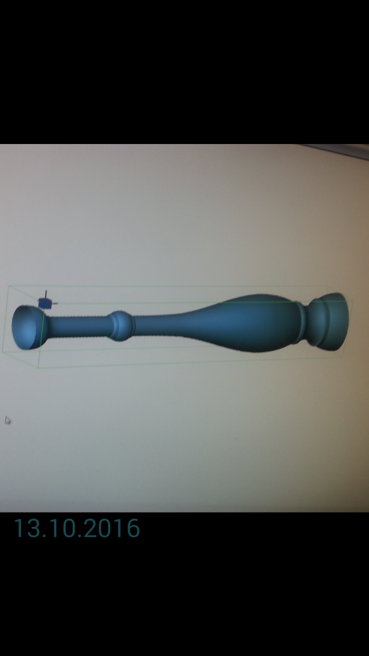

Ребята! такой вопрос, нужно из заготовки 90х 14х13 проточить балясину 70х12. какую стратегию обработки применить, какую фрезу использовать, работаю на дескпрото.

скрин балясины (1886 просмотров) <a class='original' href='./download/file.php?id=92643&mode=view' target=_blank>Загрузить оригинал (456.55 КБ)</a>

верх80мм.шейка 60 мм

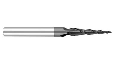

я для поворотки люблю пользоваться такими спиральными конусными с носиком R1 R 1.5
