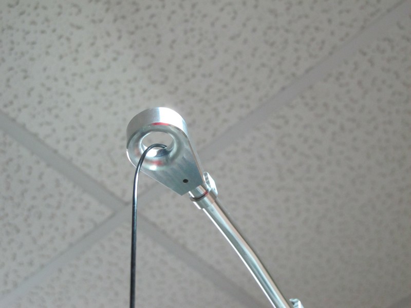

еще немного про принтер
заказали стекла и нержу на стенки, по идее уже скоро приедет
доделываю по мелочам и настраиваю экструдер
катушку решил повесить сбоку, затягивает леску вроде нормально
сверху ставить не захотел , мне кажется там лишний вес не нужен, будет качаться при страгиваниях
сделал ножки , в них твердая резина, стоит крепко :)

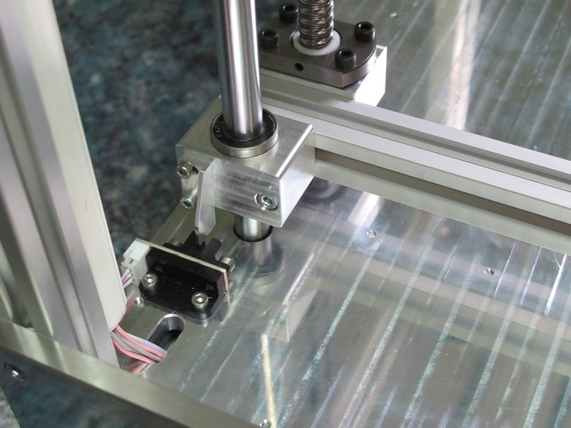

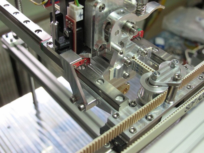

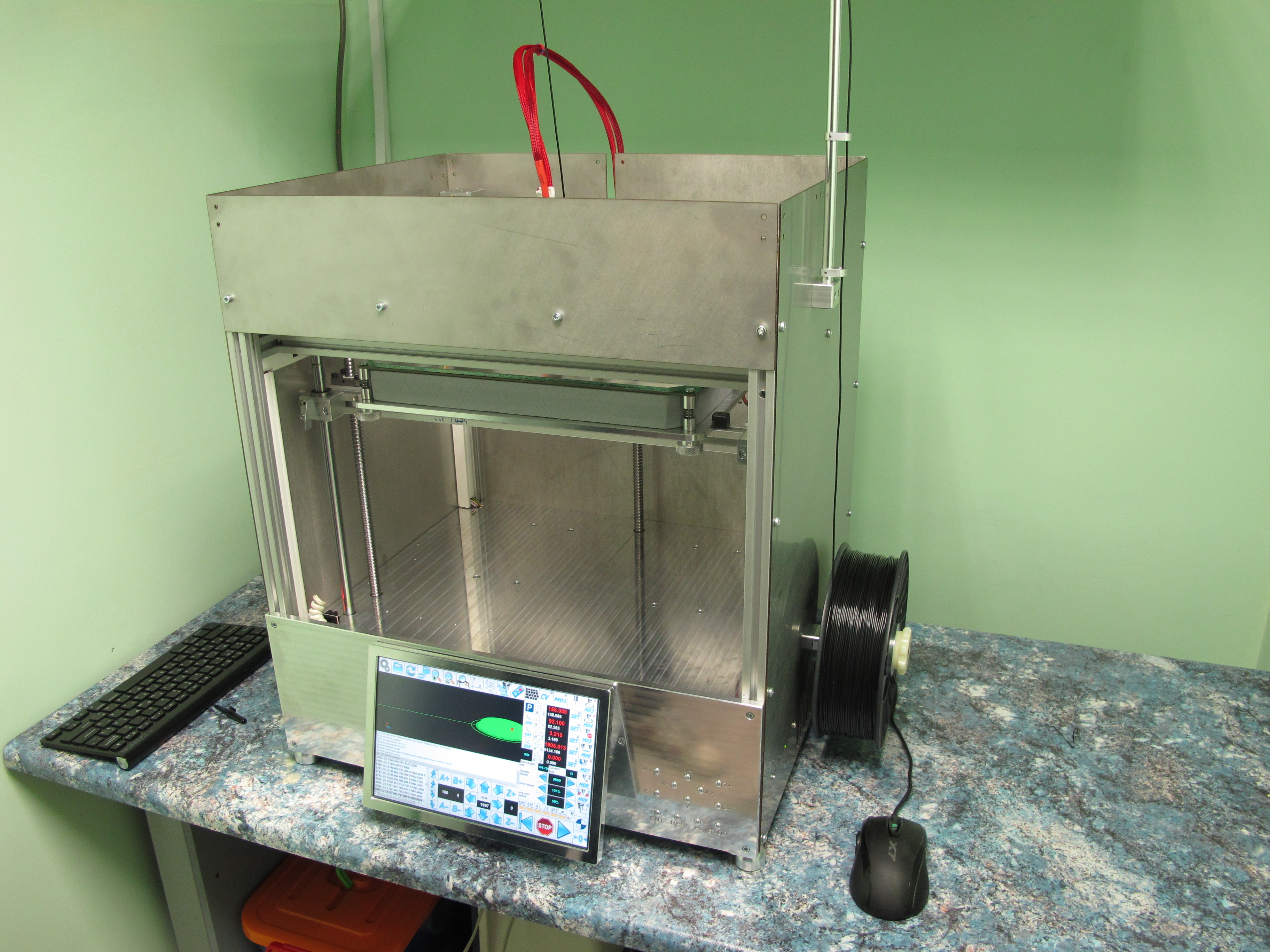

Проект практически готов :)
остались дверки , нарисовать экран на основное меню и мож еще какие то мелочи

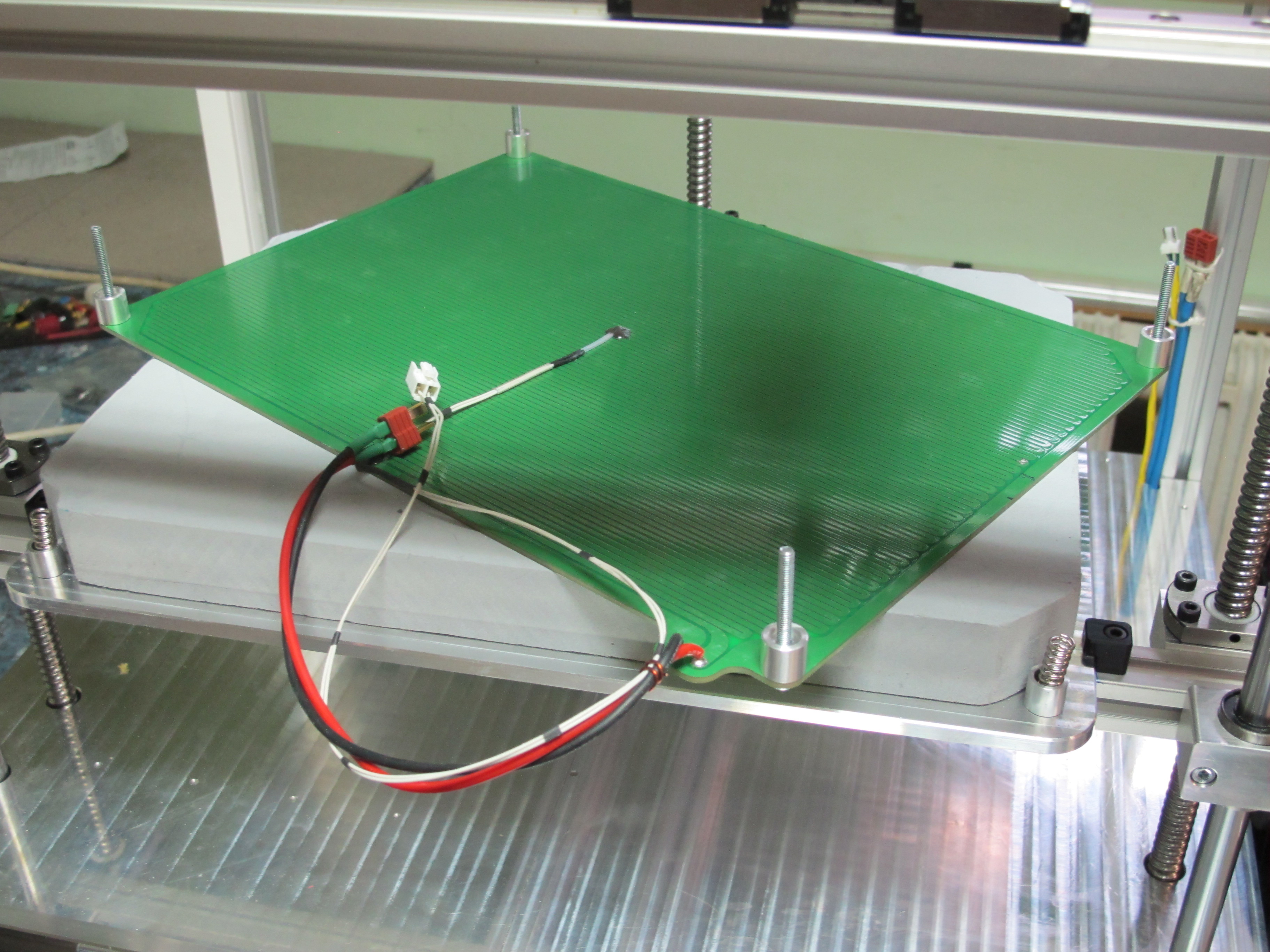

Доделал регулировку стола
Работает очень хорошо, настраивается легко и довольно точно
датчик настройки сопла поставили , с ним побыстрее выставляться
Немного фоток чего было доделано и первое видео первой детальки :)
Режимы еще естесно надо настраивать , но это все впереди, надо подъучиться азам
