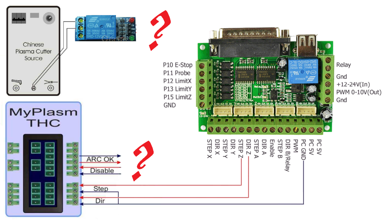

Приветствую
Помогите пожалуйста разобраться с подключением MyPlasm THC и настройками в MACH3
хотя бы на базе BL-MACH-V1.1

THC.png (3334 просмотра) <a class='original' href='./download/file.php?id=93892&mode=view' target=_blank>Загрузить оригинал (836.83 КБ)</a>

C твоей схемой что то не так.
Arc OK - это что плазма горит этот сигнал идет в Mach3. Можно работать без него. Но не видно двух главных сигналов Up и Down которые должны идти в Mach3
Re: Контроллер высоты плазмы MyPlasm THC
Step/dir скорее всего в обратную сторону идут - он наверно может напрямую шаговиком управлять.

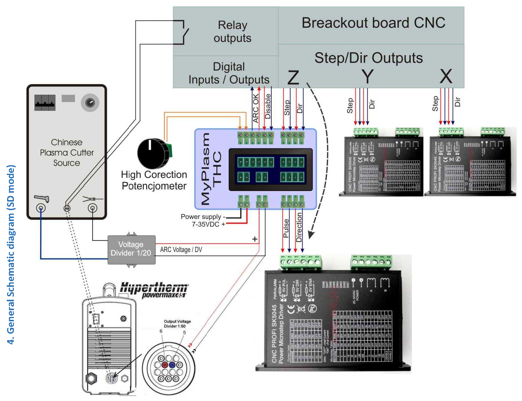

а можно про подключение и настройку по подробнее... с иллюстрациями.... специально для чайников :freak:
(было бы не плохо собрать все в одном месте а не выискивать куски по всему форуму)
вообще схема подключения контроллера выглядит вот так:
(выше в ПДФнике можно посмотреть)
MyPlasmTHC_4.png (3378 просмотров) <a class='original' href='./download/file.php?id=93867&mode=view' target=_blank>Загрузить оригинал (1.25 МБ)</a>

Я так понимаю что никто не знает как и куда подключается и настраивается Disable у данной THC
И как управлять включением плазмореза? :?
