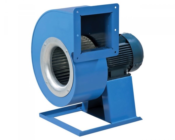

По вытяжке думал внедрить улитку (стоит без надобности такая, как на картинке), а вот по чиллеру планировал забрать у товарища 3000, т.к. его станок с трубкой 130 вт базово комплектовался 3000 и тот его поменял на 5000.
sertix вопрос: почему на 80-ти ватную трубку не пойдет 3000, если он шел к 130-ватной трубке и даже работал с ней?
