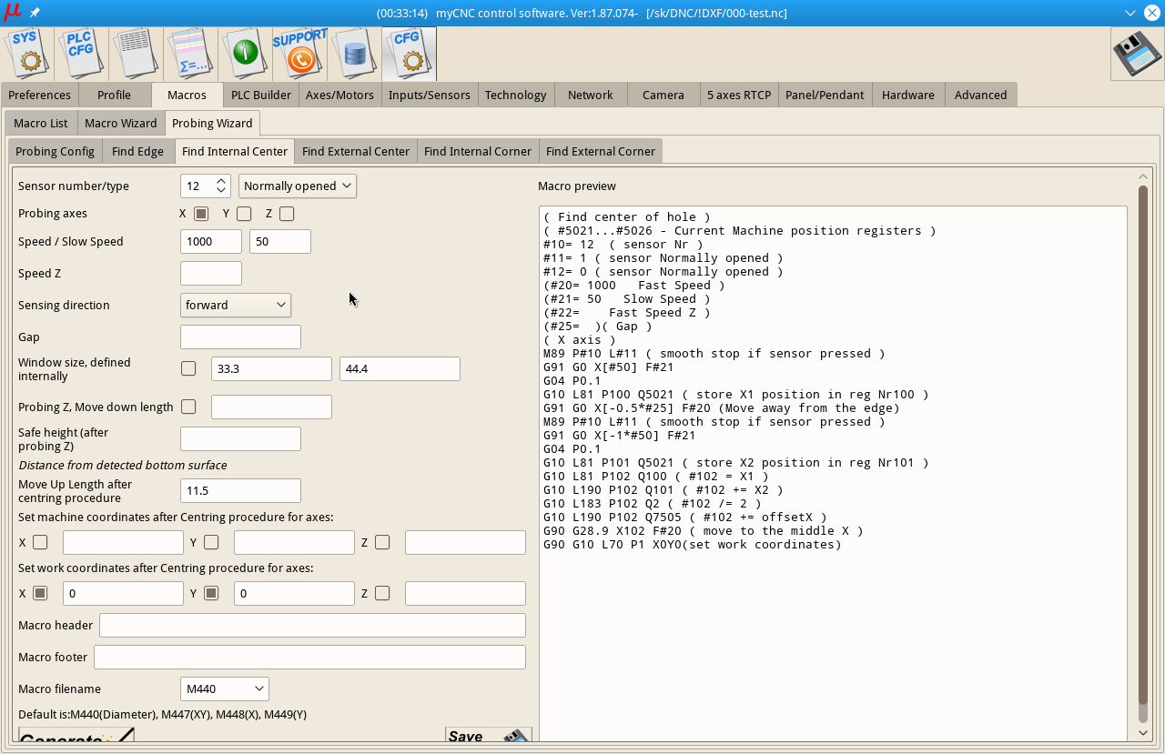

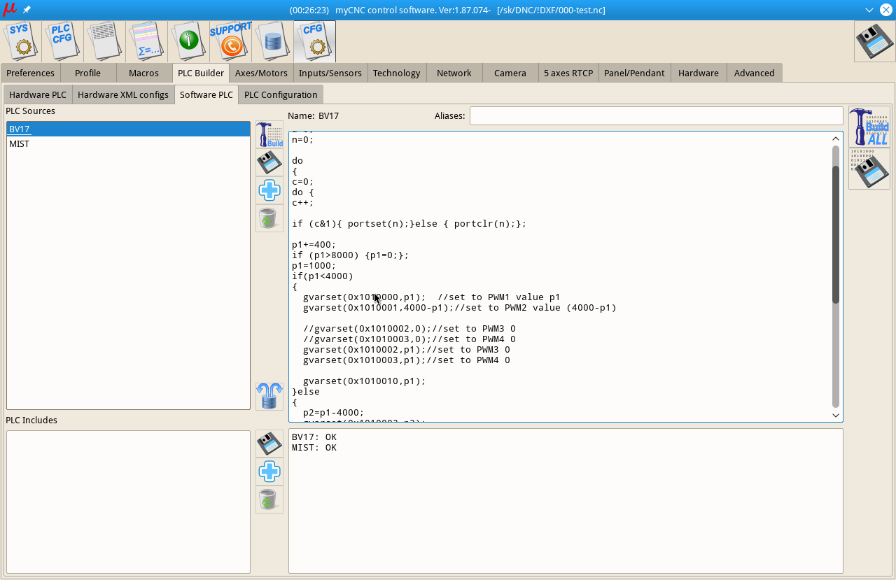

philip писал(а): И в догонку , есть возможность программирования доп. функций на уровне Юзера или нужно менять и перекомпилировать саму программу ? К примеру, перед запуском УП для Панч-Пресса нужно проверить где находятся захваты листа (их координаты вложены в УП), а так же проверить не "вмажет" ли какой инструмент в захват. Подобное относительно легко, реализуется на Фануках и Сименсах на уровне PLC.

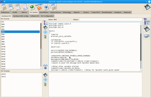

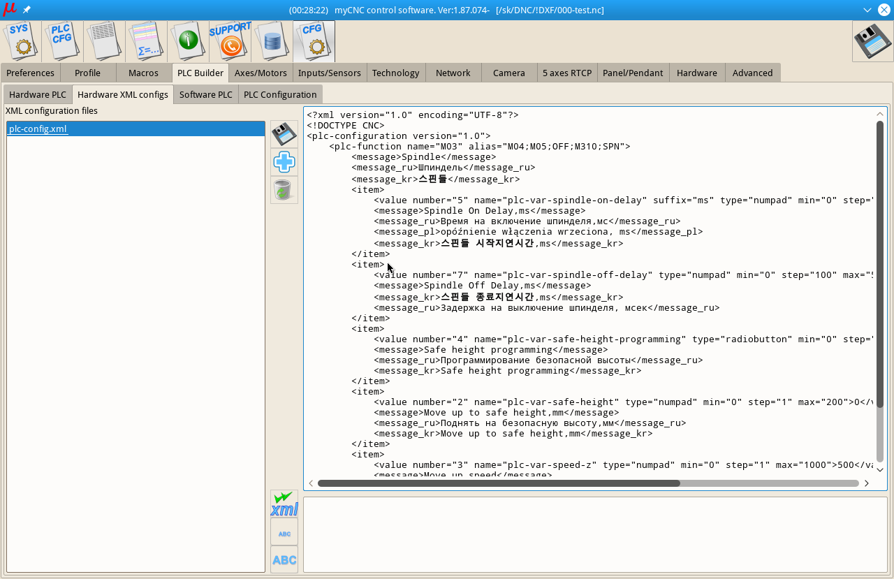

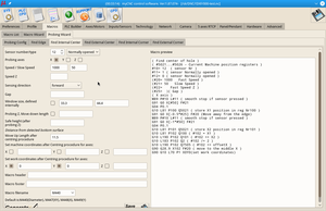

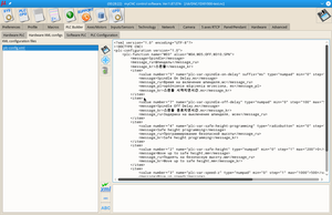

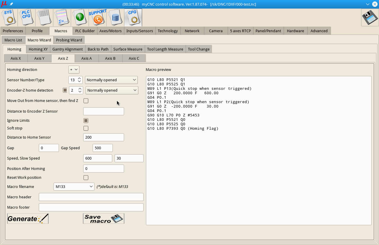

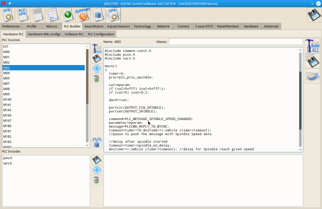

не очень понял алгоритм, как проверить где находятся захваты листа, но общая идея такова -
Система поддерживает расширение G-кодов - язык макро-программирования (схожий с Фануком). Также в системе есть 2 PLC. Один Hardware (время цикла 1мс), который крутится внутри контроллера, другой софтовый, крутится внутри ПО myCNC (время цикла 100мс). Оба PLC могут выполнять команды позиционирования и имеют доступ ко всей периферии контроллера (входы, выходы, ЦАП, АЦП, ШИМ и тд). На связке макро+PLC можно сотворить все, что требуется.
Макросы и Хард. PLC процедуры привязываются к M-кодам, можно выбрать М-код и назначить последовательность действий, которые будет по нему выполняться.
Софт PLC процедуры работают как параллельные процессы, на них удобно реализовывать контроль доп. датчиков или, например, систему управления смазкой.
Написание PLC процедур, компиляция и просылка в контроллер осуществляется из самой оболочки myCNC (закладки называются PLC Builder). Скрины PLC Builder и редактора макросов приведены ниже. Для макросов также есть набор визардов для создания макросов для хоуминга, центроискателя, измерения длины инструмента, автосмены и тд. Визарды можно использовать как для получения реальных макросов, так и с целью изучения системы или получения "рыбы" для дальнейшего ручного редактирования.
myCNC-1.87.001.png (4789 просмотров) <a class='original' href='./download/file.php?id=88227&mode=view' target=_blank>Загрузить оригинал (107.67 КБ)</a>
myCNC-1.87.002.png (4789 просмотров) <a class='original' href='./download/file.php?id=88228&mode=view' target=_blank>Загрузить оригинал (125.8 КБ)</a>
myCNC-1.87.003.png (4789 просмотров) <a class='original' href='./download/file.php?id=88229&mode=view' target=_blank>Загрузить оригинал (141.02 КБ)</a>
myCNC-1.87.004.png (4789 просмотров) <a class='original' href='./download/file.php?id=88230&mode=view' target=_blank>Загрузить оригинал (150.05 КБ)</a>
myCNC-1.87.005.png (4789 просмотров) <a class='original' href='./download/file.php?id=88231&mode=view' target=_blank>Загрузить оригинал (115.19 КБ)</a>

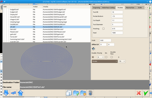

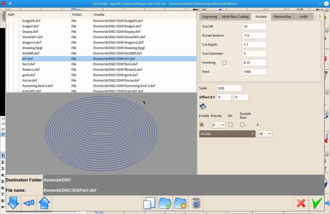

Спасибо selenur за наводку на интересную библиотеку.
В результате, надеюcь, скоро появится возможность делать карманы при импорте DXF.
myCNC.1.87.001_20160906_212750.png (4589 просмотров) <a class='original' href='./download/file.php?id=89473&mode=view' target=_blank>Загрузить оригинал (190.65 КБ)</a>

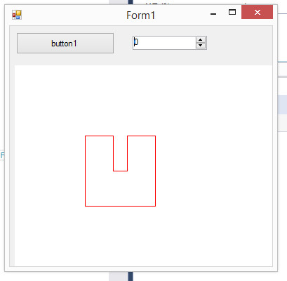

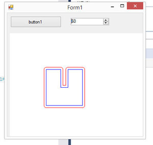

mycnc писал(а):Спасибо selenur за наводку на интересную библиотеку.
а что за библиотека?(если не секрет :) ) полистал назад несколько страниц темы - не увидел ;)
Сообщения: 4605
Re: Контроллеры myCNC

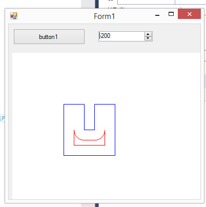

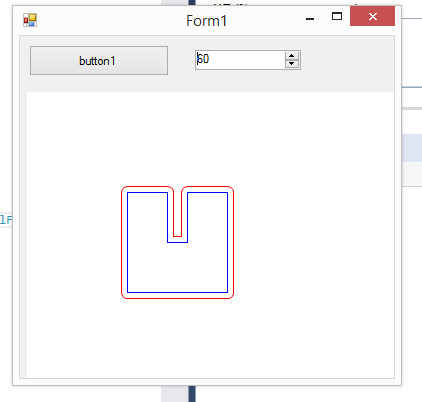

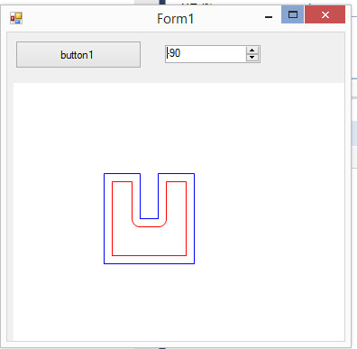

Библиотека позволяет получать новый контур из имеющегося, с нужным отступом, как вовнутрь фигуры, так и снаружи, а если это ещё и зациклить, то получается как раз траектория фрезеровки для выборки материала.
Сообщения: 4605
Вот пример:
2016-09-07_103811.jpg (4545 просмотров) <a class='original' href='./download/file.php?id=89476&mode=view' target=_blank>Загрузить оригинал (14.5 КБ)</a>
Имеем такой контур, если увеличиваем параметр:
2016-09-07_103826.jpg (4545 просмотров) <a class='original' href='./download/file.php?id=89477&mode=view' target=_blank>Загрузить оригинал (17.41 КБ)</a>
И если уменьшаем
2016-09-07_103840.jpg (4545 просмотров) <a class='original' href='./download/file.php?id=89478&mode=view' target=_blank>Загрузить оригинал (16.27 КБ)</a>
И сильно уменьшаем
2016-09-07_104008.jpg (4545 просмотров) <a class='original' href='./download/file.php?id=89479&mode=view' target=_blank>Загрузить оригинал (16.49 КБ)</a>
Вот примерно так работает алгоритм

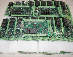

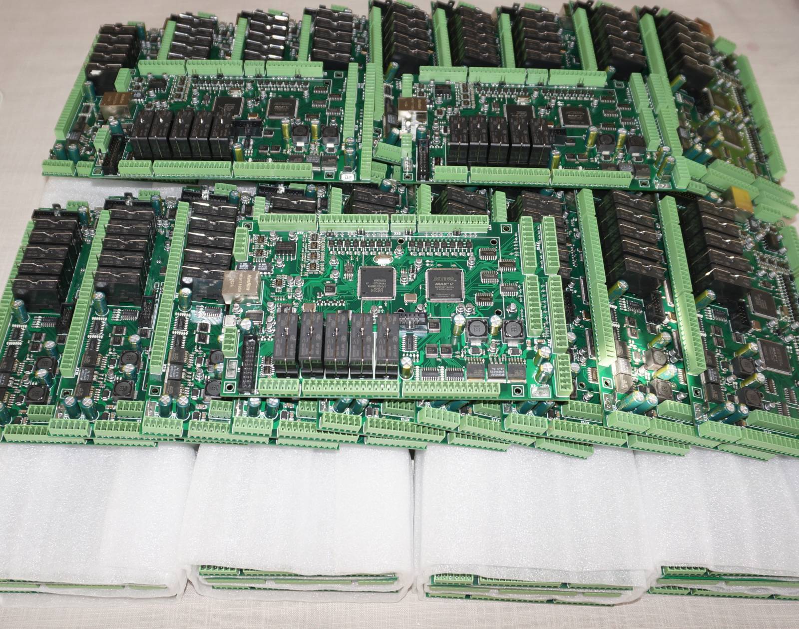

Приехала посылка (платы ЕТ7).

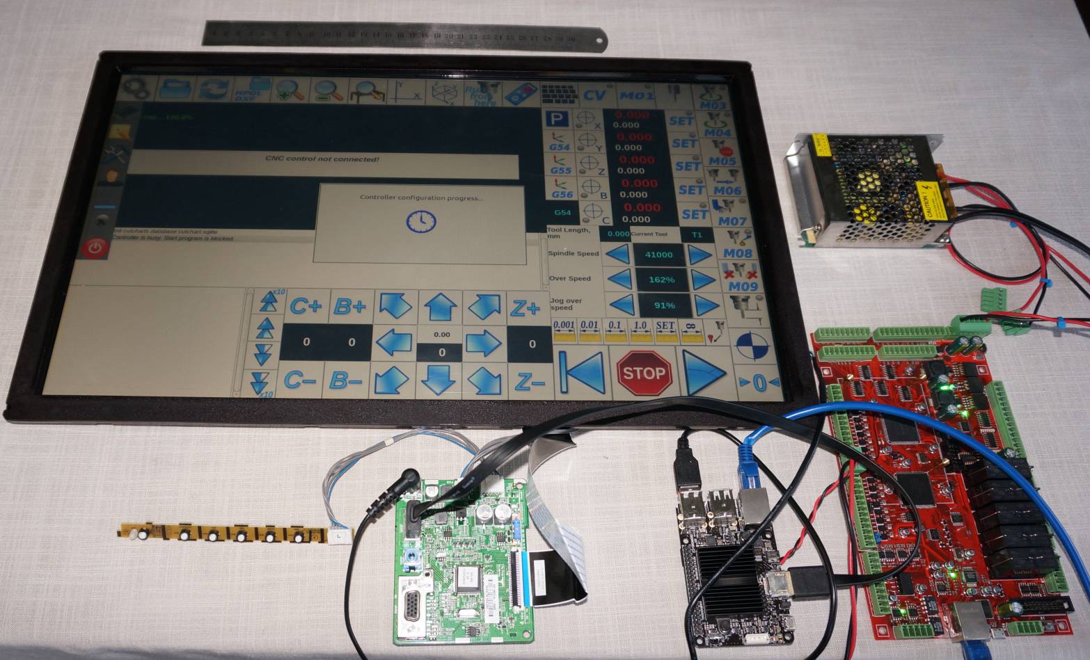

Для тех, кому 10" мало, получился такой комплект
et7-22pc-001.jpg (4245 просмотров) <a class='original' href='./download/file.php?id=91117&mode=view' target=_blank>Загрузить оригинал (238.12 КБ)</a>
22 дюйма + IR touch screen.
Вариант подобрали для клиента с плазменной резкой.
Они хотели экран побольше и отказались от резистивного тач (пластиковая пленка приходит в негодность от искр).
Посмотрим как будет работать ИК, впечатления от первого включения положительные.

Сообщение philip »

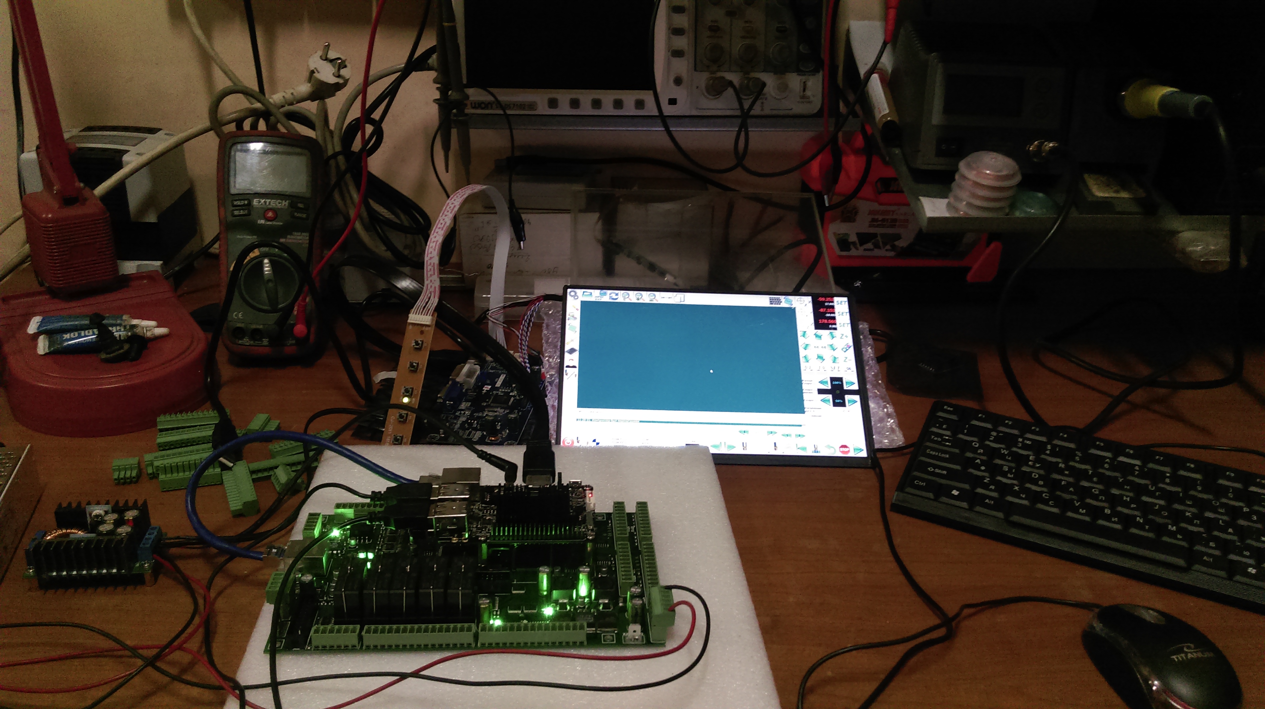

ET-7 в ките с ODROID-C2, честно говоря - неплохо, даже хорошо !
Да, конечно навыки программиста нужны, но не очень сильно. :)
Разобрался, за 4 дня, причём день потерял, на то, чтобы Линукс вспомнить.
PS Осталось, поставить на железо, тамА всё всплывёт ...
ET-7 (3936 просмотров) <a class='original' href='./download/file.php?id=93459&mode=view' target=_blank>Загрузить оригинал (2.07 МБ)</a>
ET-7

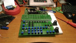

Сообщение philip »

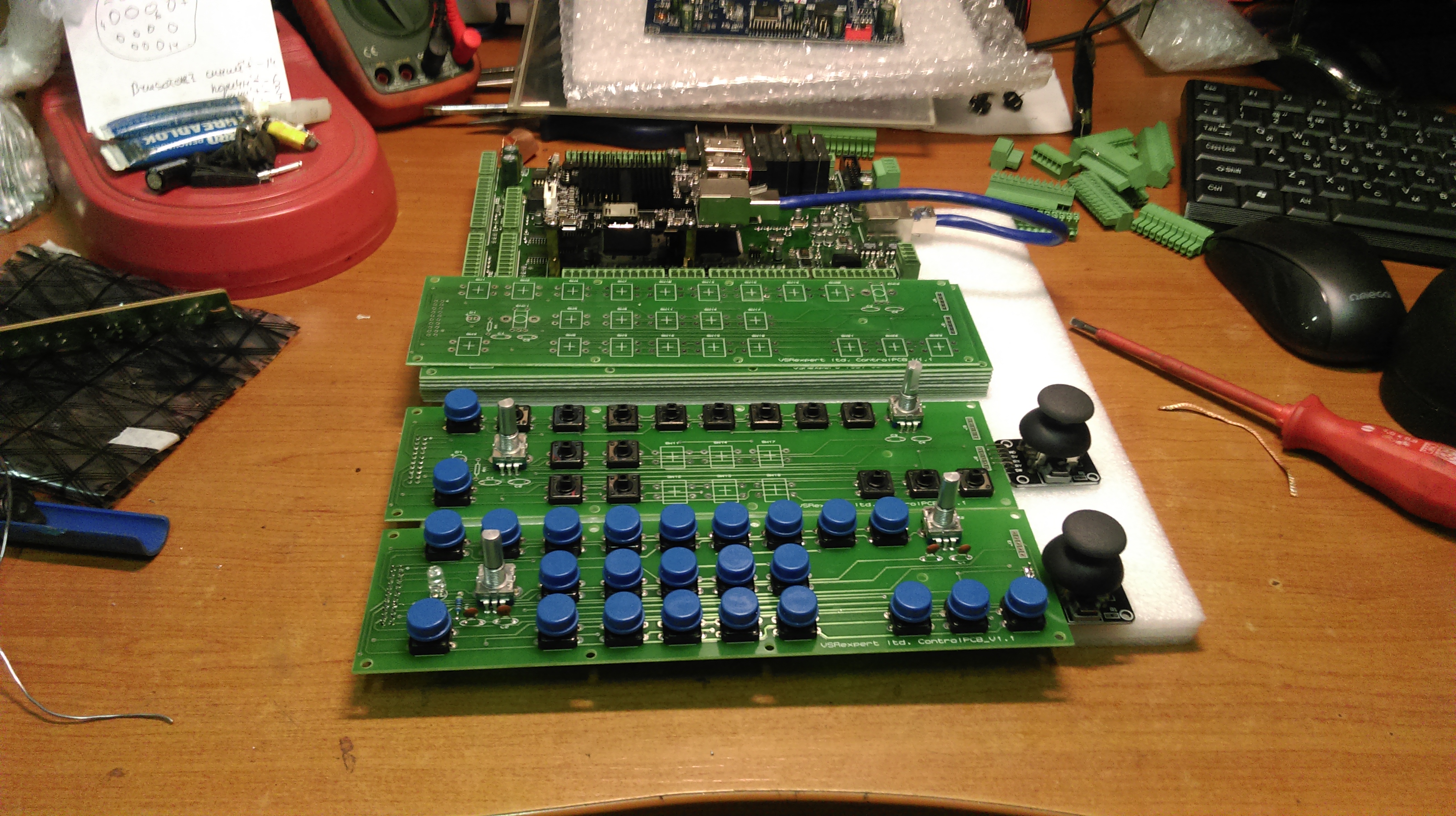

Разработал кнопочки, с энкодерами и джойстиком для плазмы и водорезки под ET-7 .
Пульт (3711 просмотров) <a class='original' href='./download/file.php?id=94476&mode=view' target=_blank>Загрузить оригинал (2.81 МБ)</a>
Пульт
