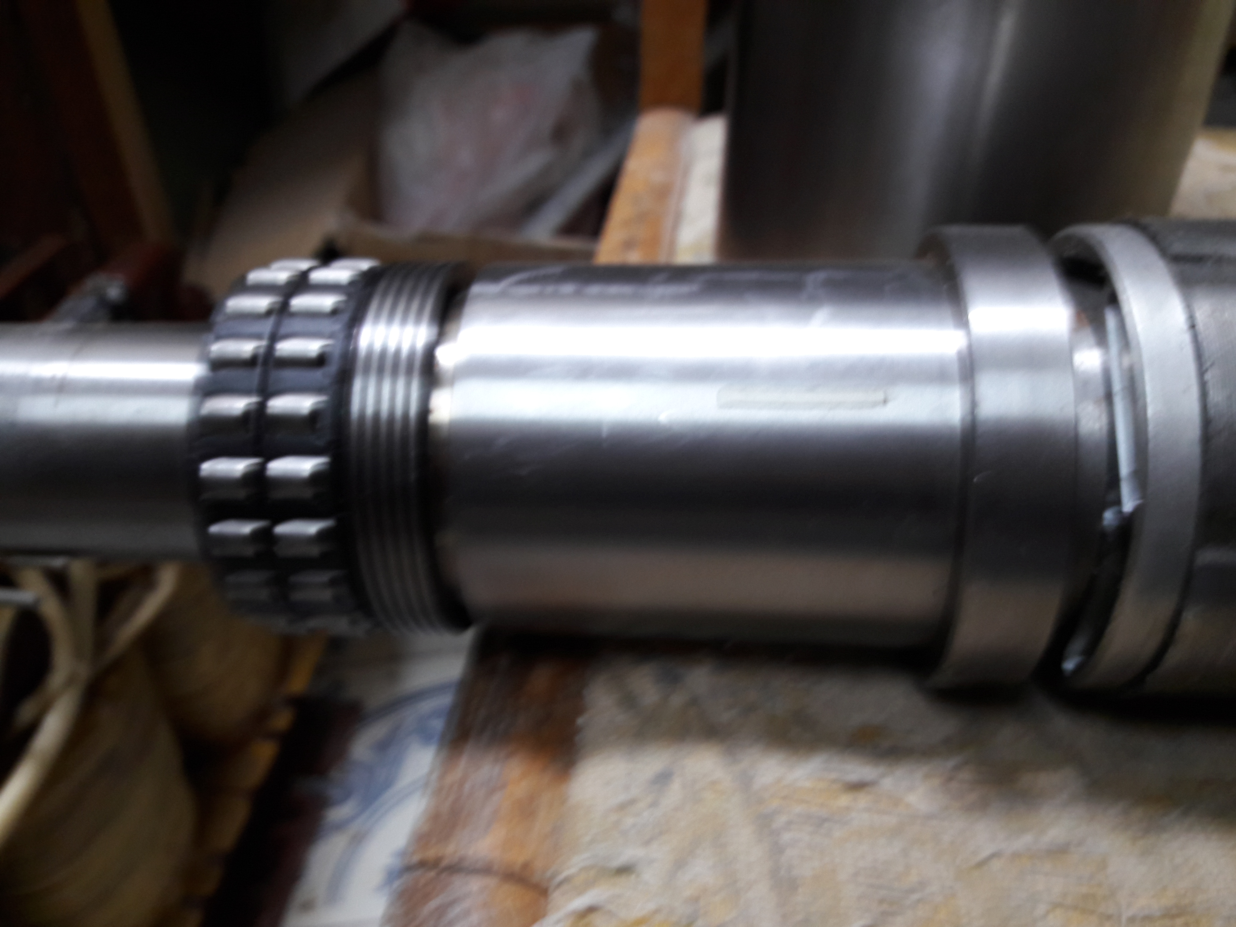

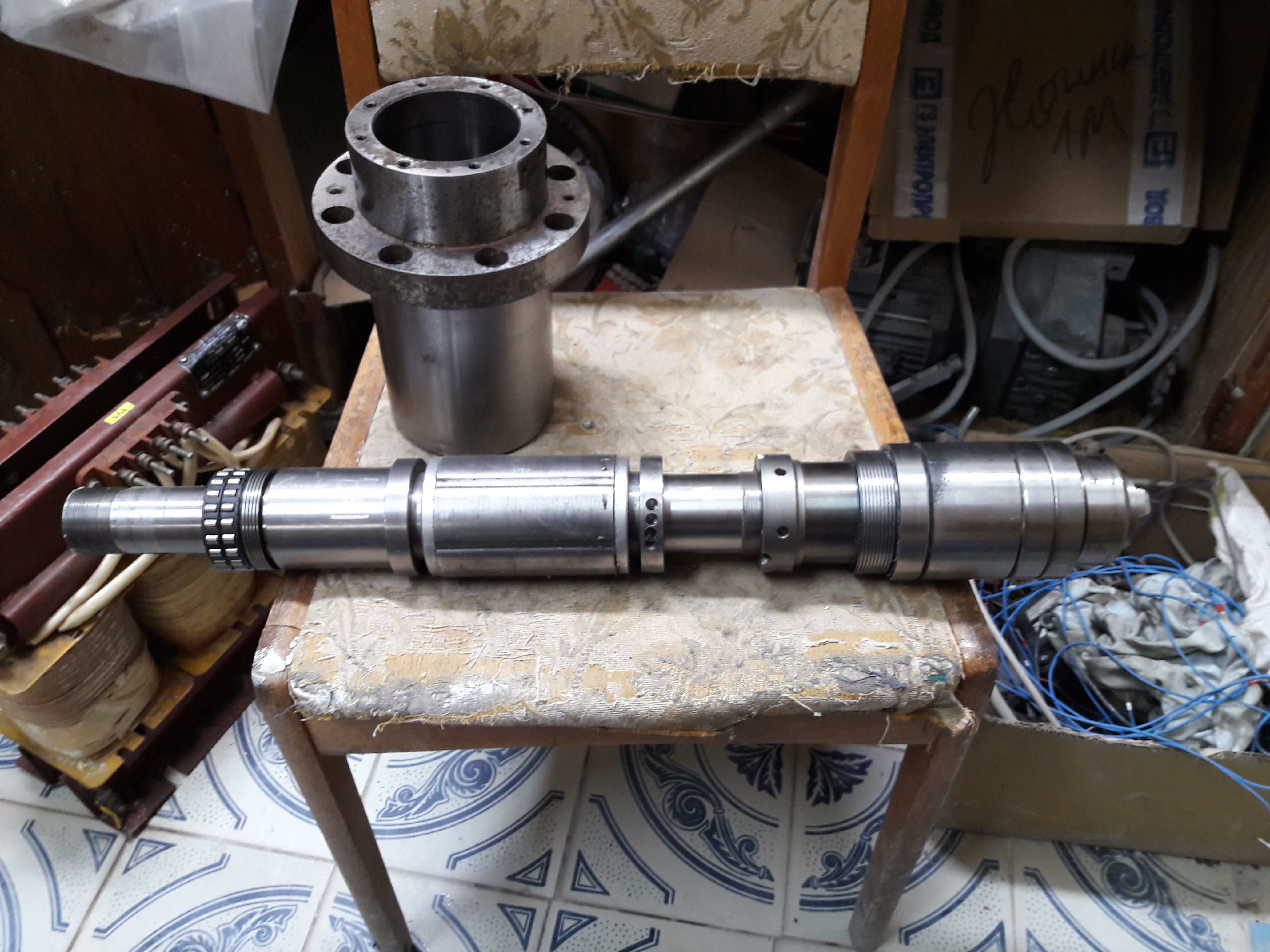

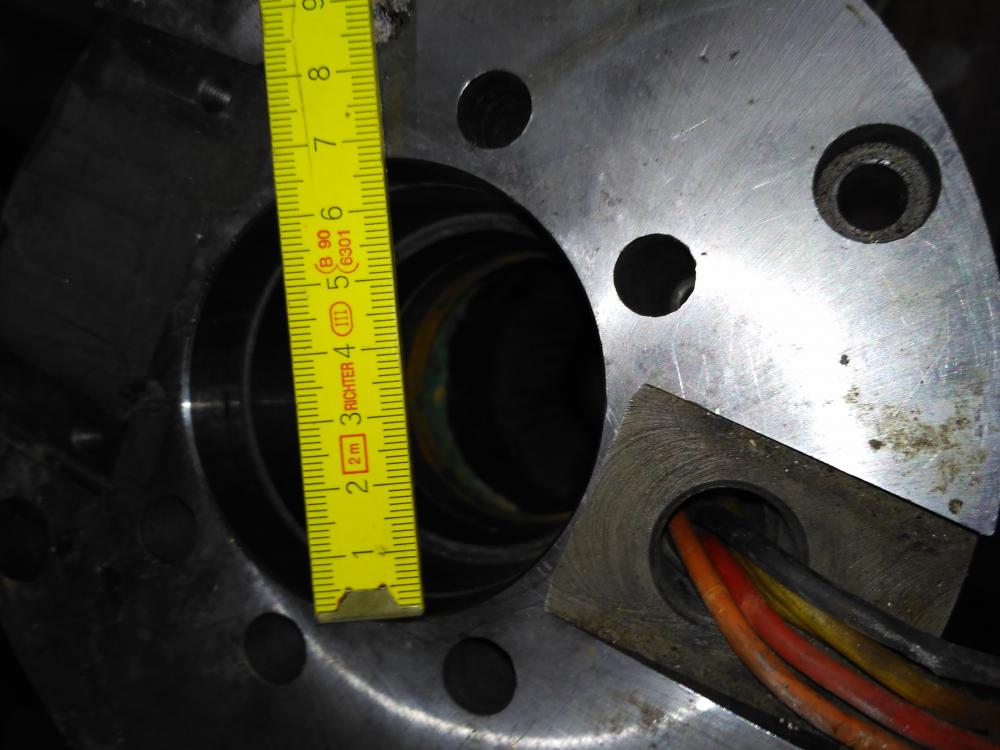

Сам шпиндель состоит из двух частей. Часть где стоят упорные подшипники - это нижняя часть. И часть где установлен Статор шпинделя - это верхняя часть. Они устанавливаются в усь Z. В результате чего получается шпиндель =))
Вот сам шпиндель
Статор сгоревший. От накипи, которая образовалась между корпусом статора и корпусом верхней части шпинделя, извлечь статор не удается.... Либо это будут делать те кто готов перемотать либо буду пробовать вымывать накипь\ржавчину уксусом или еще чем нибуть.. Ротор шпинделя имеет 4 подшипника 3 радиально упорных 7010 CD/P4A TBTB и один радиальный NN 3008 TN/SP и собственно сам шпиндель и нижняя часть. Теперь о главном.
3 радиально упорных подшипника под замену. На радиальном люфтов нет. Думаю он нормальный. Да и стоимость у него 18т.р примерно... Радиально упорные по 12т.р. на вскидку, пока не уточнял.
Задиров на нижней части шпинделя нету. Подшипники из нижней части выходили туго. На шпинделе сядет еще туже. Все остальное тоже в норме. конус под установку патрона без задиров , но имеет пару пятнышек коррозии.
Поговорил с человеком из фирмы которая готова перемотать шпиндель, он утверждает что при замене таких подшипников вариантов на ошибку 0. Мол ставятся один раз, и если выбил\вынул\разобрал то все под замену.
за диагностику шпинделя и замену подшипников хотят 25т.р. + цена подшипников.
Не ужели на столько все сложно?
Почитал о ремонтах шпинделя. Люди меняют подшипники примерно из таких же серий точности. Так по мне видеться следующая картина - покупаю подшипники. грею их в масле, пшикаю на вал шпинделя из огнетушителя :think:
одеваю подшипники. закручиваю гайку фиксации подшипников. разогреваю нижнюю часть шпинделя в масле, вставляю шпиндель в нижнию часть и собираю ее. потом ставлю собранную нижнюю часть в голову Z с низу =))
На сколько адекватен такой способ.
На радиально упорных подшипниках есть риски их установки. на фото видно на одном. На других тоже есть. Подшипники должны продаваться в "Трипликсе" =)) ну то есть 3 сразу. или можно брать по отдельности. И что означают последние 4 буквы на подшипнике . а то с именно такой маркировкой найти не удается.

rehden писал(а):От накип
силит бэнг
rehden писал(а):3 радиально упорных подшипника под замену
это вы с чего взяли ? кстати первый дуплекс как стоит - бэк то бэк или там тандем с проставкой между вторым и третьим радиальным ?
я бы не спешил отслюнявливать за новые Р4 , подождал бы ремонта с перемоткой . потом уже по часикам бы и делал выводы, а то может быть у вас уже изначально на руках металолом а вы тут кидаетесь искать новые дуплексы.

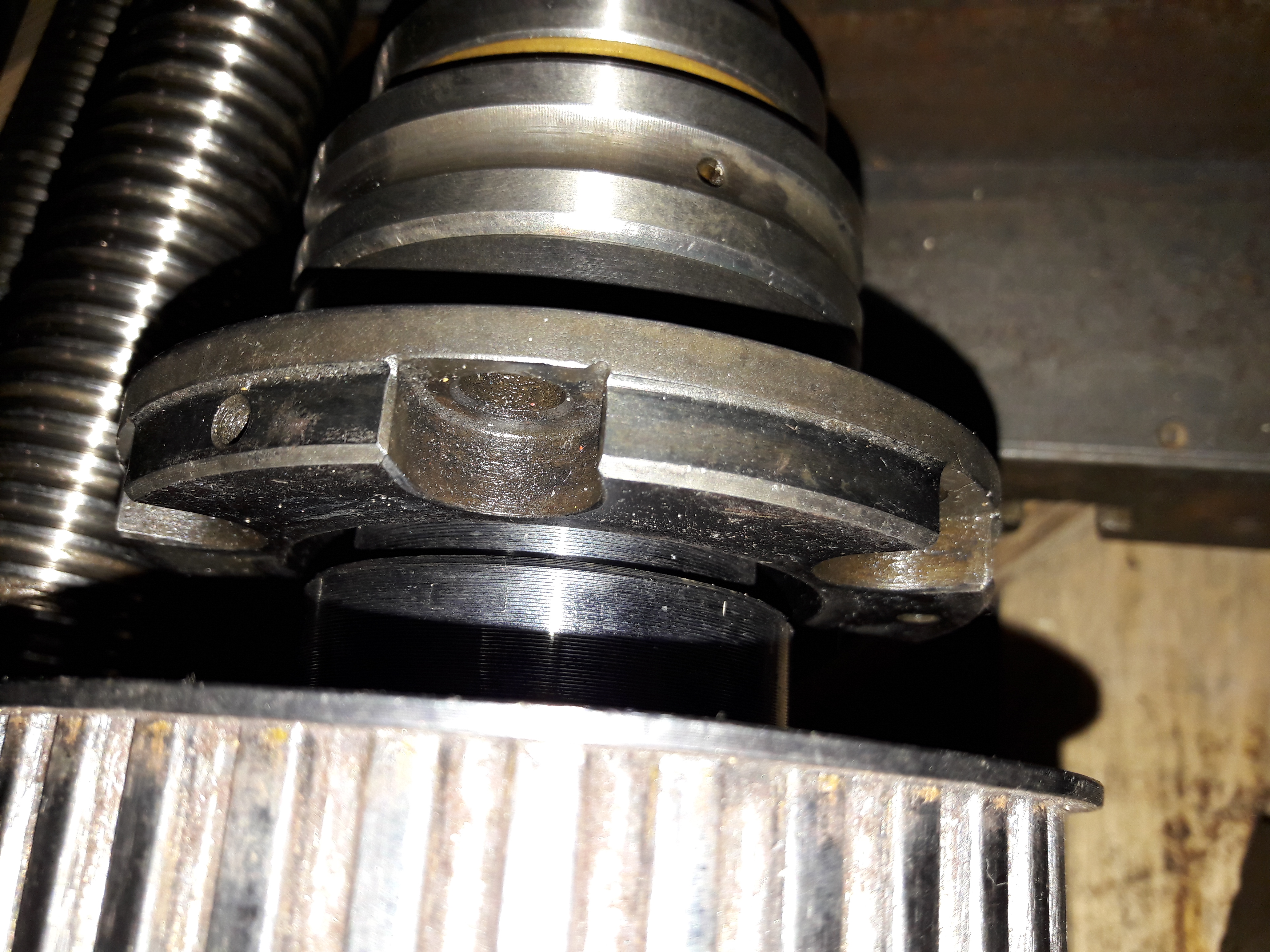

Вот фото
Последоватольность токая
На швп опорная плащадка. В эту площадку уперается комбинированный подшипник(4-504707). На подшипник одето распорное кольцо. Следом стоит фиксируюшее кольцо, которое прижимает "серединную" обойму подшипника(через распорное кольцо) к противоположному фиксирующему кольцу (на фото нет этого кольца оно такое же как возле шкива)(2 кольца фиксируют подшипник в опоре осей). Дальше шкив (сажается на горячию, шпонки нету от проворачивания поедотвращает сила натяга посадки) далее стоит проставочная втулка потом подшипник и все ито дело прижимается к шкиву гайкой. На которую потом вешается энкодер. Натяг комбинированного подшипника задается задавливанием шкива.
Вот такая вот конструкция мать ее ети...
Dmaster
Сообщения: 1252
Репутация: 476
Re: Восстановление станка ВМ12-500
Сообщение Dmaster »
Шкив с торца сфотографируйте.. может реально проще до тапербуша доработать шкив.? просто одного раза накосячить на станке хватит, что-б натяг подшипника ушел.

rehden
Сообщения: 193
Зарегистрирован: 06 мар 2012, 12:31
Репутация: 33
Настоящее имя: Денис
Откуда: Павловский Посад
Сообщение rehden »
Dmaster писал(а):Шкив с торца сфотографируйте.. может реально проще до тапербуша доработать шкив.? просто одного раза накосячить на станке хватит, что-б натяг подшипника ушел.
думал уже об этом. шкив доработать сложно. у него внутренняя стенка\ребро 5-8 мм. буду думать что можно сделать.
