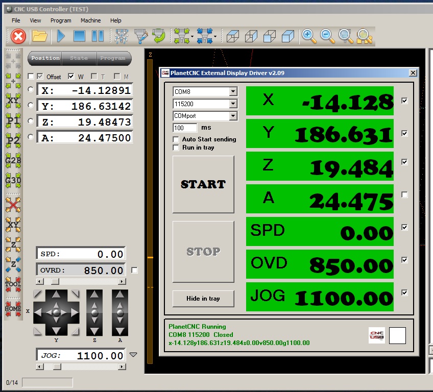

Программа визуализации координат на внешнем дисплее для
"Planet CNC USB Contriller" (http://planet-cnc.com/)
Представляю на общее рассмотрение и обсуждение
скрин пограммы (3576 просмотров) <a class='original' href='./download/file.php?id=92033&mode=view' target=_blank>Загрузить оригинал (218.93 КБ)</a>
скрин пограммы
Программа
Программа представляет собой драйвер связи программы Planet CNC и внешним дисплеем.
Связь с дисплеем осуществляется по стандартному СОМ-порту или RS-485(ModBus RTU).
Передача данных в одну сторону, от программы к дисплею
Тип подключенного контроллера не имеет значения. (тестировался на MK1)
Выводятся данные:
X,Y,Z,A-координаты,
скорость движения шпинделя,
установленная скорость "OVRD" и "JOG"
Набор данных которые будут отправлены в порт может быть изменен на ходу
установкой соответствующих "галочек".
Возможности:
- определение доступных СОМ-портов
- установка номера СОМ-порта
- установка скорости СОМ-порта
- изменение времени между передачей пакетов
- выбор интерфейса СОМ-порт или RS-485(ModBus RTU)
- конфигурация фрмата отправляемого пакета
- сохранение установленных параметров в текстовом файле "settings.ini"
- запуск передачи пакетов при старте программы или вручную
- запуск программы в трее или в развернутом виде

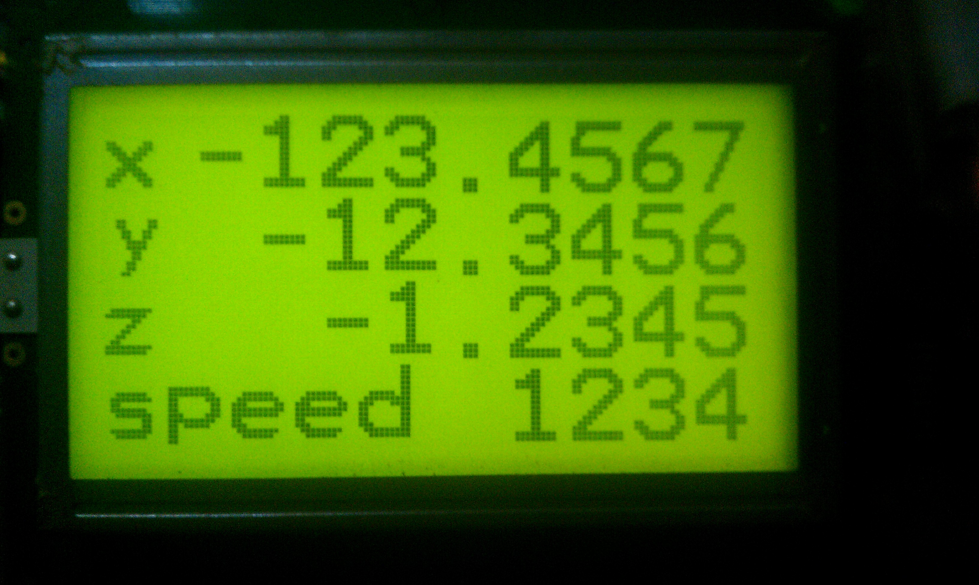

Внешний дисплей.
На данный момент дисплейный я написан на
ATMega16 и графическом дисплее 64х128.
Еще проще будет сделать на строчных индикаторе типа 16х2,4х20 и тому подобных
Так как протокол обмена между программой и дисплеем полностью открытый
и конфигурируемый, не составит труда написать простейшую программу для любого
микроконтроллера и типа дисплея на свое усмотрение и требования.
lcd.jpg (3576 просмотров) <a class='original' href='./download/file.php?id=92034&mode=view' target=_blank>Загрузить оригинал (1.13 МБ)</a>
Недоделки.
На сегодняшний день протокол RS-485(ModBus RTU) еще не отлажен.
Обоснованная критика, пожелания и коммерческие предложения
принимаются с большим интересом !!
Re: Внешний дисплей "Planet CNC USB Contriller"
Добавь в случае пропажи в системе ком-порта, исключение. Что-бы программа с ошибкой не завершалась,а в остальном работает нормально ;-)
А программа-то где?
Скоро появиться, ей от роду пару дней всего... ;-)
Сообщение KrisKelvin »
selenur писал(а):Добавь в случае пропажи в системе ком-порта, исключение. Что-бы программа с ошибкой не завершалась,а в остальном работает нормально ;-)
ок! пофиксим этот баг ! :)
Сообщение Moonglow »
Почему бы не расширить возможности внешнего дисплея на ATMega16 для того, что бы забирать данные сразу с контроллера? МК1 выдает данные через I2C ( во время выполнения УП не выдает ), а МК2/MK3 выдает уже всегда и по I2C и по UART ( сигнал инвертирован ).
Moonglow писал(а):Почему бы не расширить возможности внешнего дисплея на ATMega16 для того, что бы забирать данные сразу с контроллера? МК1 выдает данные через I2C ( во время выполнения УП не выдает ), а МК2/MK3 выдает уже всегда и по I2C и по UART ( сигнал инвертирован ).
да не проблема нарисовать.... только вот в наличии отсутствует МК2, не смогу отладить.
