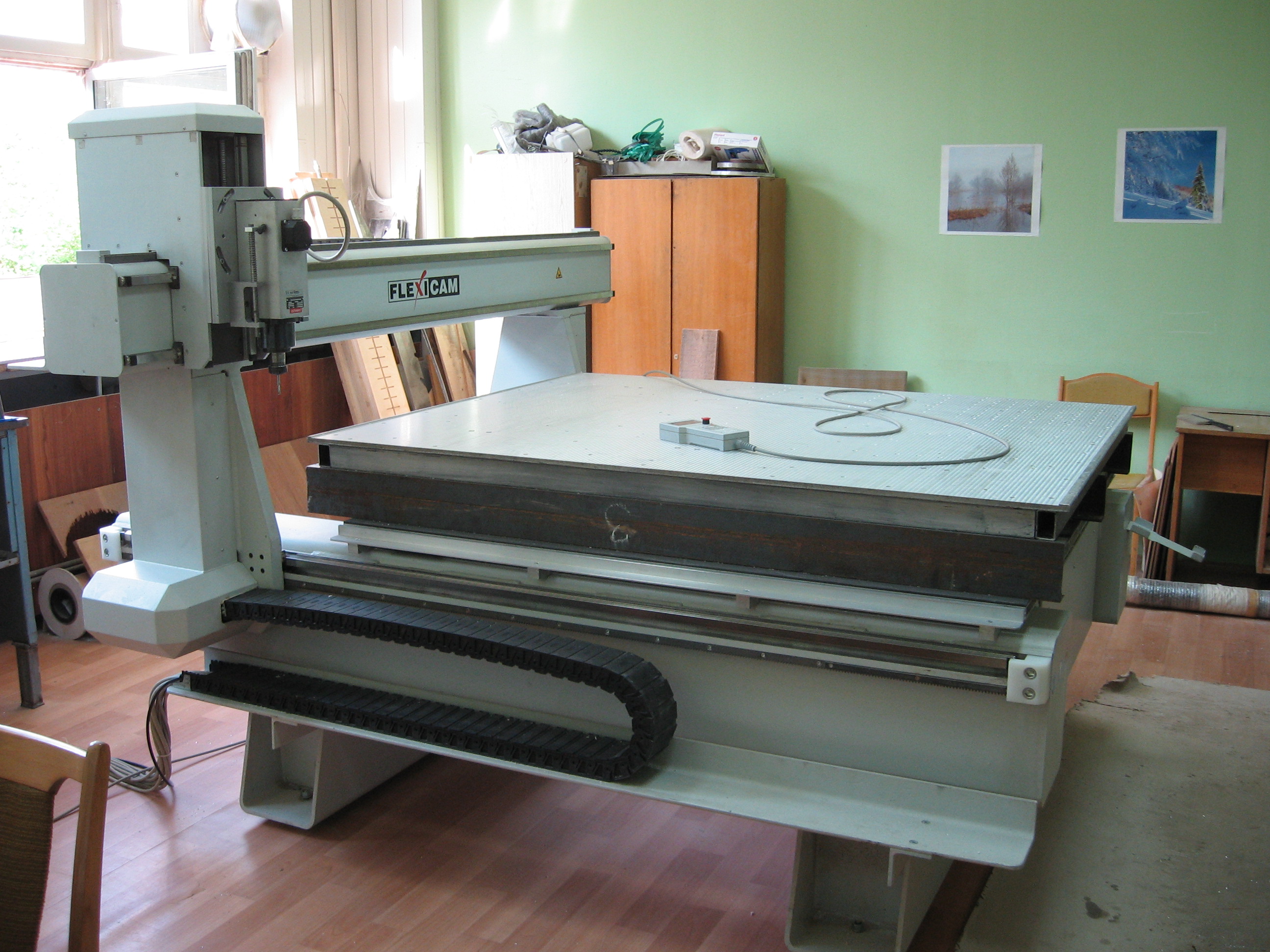

frezeryga писал(а):Труба со стенкой 6мм несерьезно. Для таких сечений и длинны нужно хотябы 8-10мм стенку.
имхо для деревяшки вполне прокатит. там больше портал будет изгибаться.
если нужно больше мяса то буржуи делаютТ образной из толстых 20+15мм полос и дальше фрезеруют. ставят короткой стороной к раме, сверху рельса , снизу рейка.
Сообщения: 13713
Re: фрезерок по люминю 800х400х170 из профиля
деревяшки понятие растяжимое. на FLEXICAM и MULTICAM труба стоит со стенкой 10мм
