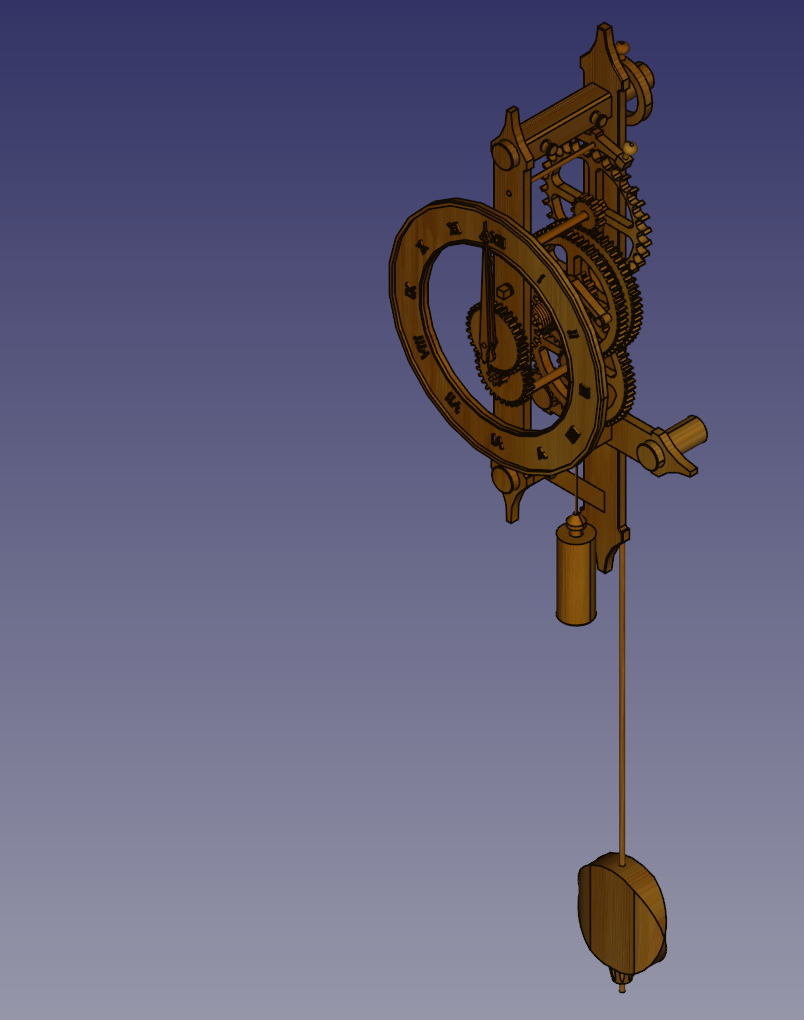

В данной версии FreeCAD-а обнаружен глюк экспорта svg файла. Суть в том, что прямые линии из svg почему-то импортируются как BSplineCurve. Соответственно, при выдавливании этих линий получаются SurfaceOfExtrusion, а не Plane, и не дает строить на полученной плоскости эскиз.
Решением является конвертация svg файла в формат dxf.

тут имхо в самом svg проблемы. Импорт давно сколь-нибудь серьезно не менялся.

arkhnchul писал(а):тут имхо в самом svg проблемы. Импорт давно сколь-нибудь серьезно не менялся.
Такие проблемы были не только у меня. На фрикадовском форуме были аналогичные замечания.
Выдалась свободная минутка и вот результат. "Чертежи" с сайта www.woodenclocks.co.uk
Теперь бы время найти их сдеать :(
wooden clock.fcstd.zip
(1.11 МБ) 777 скачиваний
wooden clock.jpg (12656 просмотров) <a class='original' href='./download/file.php?id=93265&mode=view' target=_blank>Загрузить оригинал (179.73 КБ)</a>

0.16 по друкой нет, воспроизвести не могу - а если из файла убрать все, что побуждает его к трансформации получивсшейся фигуры?
