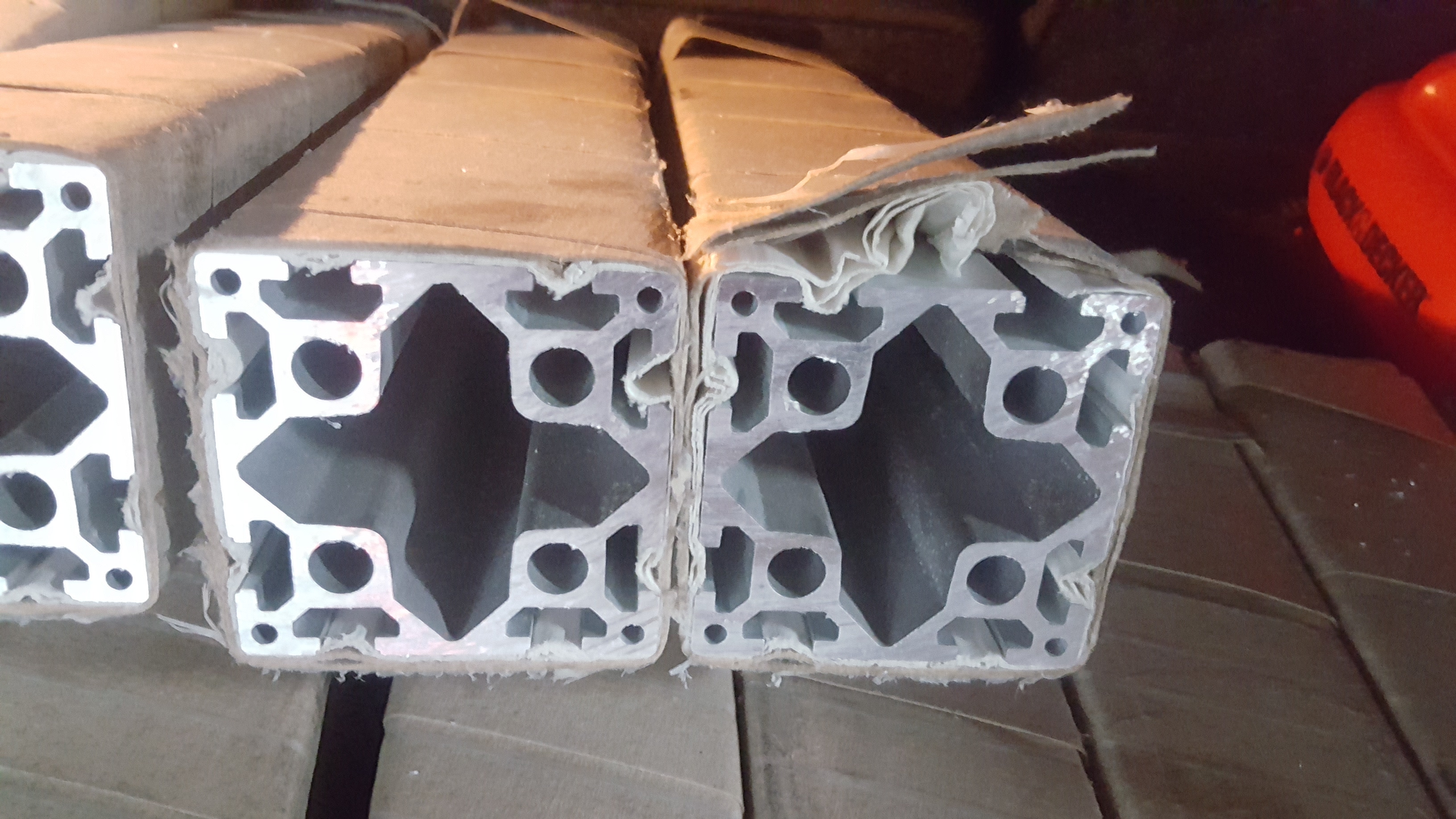

Добрый день, уважаемые форумчане!
Не так давно передо мной встал вопрос выбора алюминиевого конструкционного профиля для применения в качестве продольного элемента стола для станка портального типа.
Чтобы выбор профиля был обоснованным мне потребовалось свести актуальную информацию по доступным на рынке предложениям и сравнить их по однаковым параметрам.
Как результат предлагаю Вашему вниманию сводку по трем производителям и трем типоразмерам (80, 90 и 100 мм).
Сразу отмечу, что профили типа Item рассматривать не стал после обзора КП (но возможно для чьих-то задумок подобные профили будут нужны), в моем же случае речь идет о подборе продольного элемента стола для обработки изделий с точностью до 8 квалитета, т.е. допуском на длине 100 мм в 54 мкм (0,054мм) из алюминия. Подробности по станку будут опубликованы позже в ветке самоделок.
Если кто-то владеет информацией о более интересных предложениях -> впишите соответствующие строки в таблицу и поделитесь дабы сэкономить время будущих конструкторов станков с ЧПУ.
Также приветствуются комментарии от знатоков :geek:

Зетек добавьте. Я выбрал его. Из недорогих пока самый мясистый. Соберизавод слишком тонкий и кривой.
20160921_144012.jpg (17627 просмотров) <a class='original' href='./download/file.php?id=93130&mode=view' target=_blank>Загрузить оригинал (1.39 МБ)</a>

Действительно, самый мясистый из восмедисяток, которые я видел.
Зетеку запрос кинул - а в ответ тишина.
Скажите какая стоимость на него?
