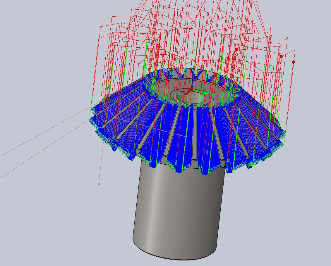

Пытаюсь сделать прогу для конички , перепробовал все стратегии в HSS
Не получается, запиливает зуб или вобще уходит сильно глубже
кто в курсях ,отзовись :)

Снимок.JPG (3715 просмотров) <a class='original' href='./download/file.php?id=93602&mode=view' target=_blank>Загрузить оригинал (62.76 КБ)</a>

Не знаю что не получалось,но вся фишка в том что деталь всего 25 мм в диаметре примерно.
Вот само решение
https://www.youtube.com/watch?v=5qg-oUS ... e=youtu.be

Re: SolidCAM
Да, хочу попробовать сделать из хорошего пластика
Перепробовал много разных и пока есть проблемки в эксплуатации
Re: SolidCAM
Попробовал, часть прошло хорошо , часть не очень :)
в общем запиливает вторую половинку зуба , когда обрабатывается впадина возле основания
еще запил зависит от конуса фрезы, у меня конус 10 гр, на 5 гр найти фрезу пока не выходит
Re: SolidCAM
Вроде выходит с фрезой 10 гр , если пятка диаметром 0.2
куплю фрезку и попробую :)

Николай , попробуй так : http://www.cnc-club.ru/forum/viewtopic. ... &start=220 пост 236 , дисковые радиусные фрезы в продаже есть R0.4 (быстрорез стоят копейки )
поворотная голова у тебя есть . Шестерни нормальные получаются , могу сбросить проект в "Спруте" под свою модель доработаешь.
Поищу проект год назад последний раз коничку делал.
Даешь коллективный разум !

Re: SolidCAM
konyshevk писал(а): Шестерни нормальные получаются
Косые так не сделаешь.
