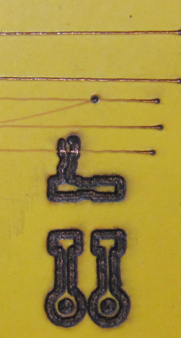

Сегодня пытался изготовит печатную плату. Наклеил пленку и пытался прожечь. Не тут то было! Вот результат: справа оригинал JPEG, слева полученный результат.
Пленка2.jpg (4157 просмотров) <a class='original' href='./download/file.php?id=93636&mode=view' target=_blank>Загрузить оригинал (102.09 КБ)</a>
Попытка увеличить скорость до G1 F20000 ни к чему не привело. Дело в том, что контур, генерируемый программой, состоит из множества отрезков. В начале и в конце каждого отрезка выполняется команда на разгон и на торможение($120-$121, X-Y), а так как отрезки маленькие, то до рабочей скорости G1 дело просто не доходит. Пробовал увеличивать G1 до F25000, ничего не изменялось. У меня стояли следующее значения: $120=$121=2000. Потом увеличил до $120=$121=20000. Станок сразу стал работать резко, рывками. Надо поподбирать значения.
Потом вручную написал программку:
G1 F3000 M3
X50 M5
Получил тонюсенький разрез, шириной 0,1мм с прожигом до самой меди. То, что надо! Верхние две полоски на G1 F3000, нижняя на G1 F5000
Пленка3.jpg (4157 просмотров) <a class='original' href='./download/file.php?id=93637&mode=view' target=_blank>Загрузить оригинал (33.3 КБ)</a>
Стало быть, в моем конкретном случае, появилась необходимость регулировать мощность лазера через S! Ускорение повышать до бесконечности не получится, неизбежно начнутся пропуски шагов.
Вот для сравнения толщина лазерного реза по программе при G1 F20000(внизу) и при прямолинейном проходе при G1 F3000(вверху). А еще хорошо видно переходы при торможении, когда скорость падает до нуля, а лазер еще не отключился и образуется жирная точка. Как оказалось, не такая уж простая задача работать с лазерным оборудованием! :D
Пленка4.jpg (4157 просмотров) <a class='original' href='./download/file.php?id=93638&mode=view' target=_blank>Загрузить оригинал (145.63 КБ)</a>

Rom327 А что у тебя функция управления с выхода PWM не реализована? Лазер постоянно на максимальной мощности?

staltech писал(а): А что у тебя функция управления с выхода PWM не реализована? Лазер постоянно на максимальной мощности?
Пока взял с 6 выхода (spinle enable) твоей схемы. Времени было мало перейти на 7 выход (spindle PWM) и проверить, да и воняет пленка сильно! Сейчас нахожусь в стадии "окультуривания" станка. Надо дособирать ящик и вытяжку с коробом... Я все переживал, что мощности лазера не хватит, а тут наоборот - выше крыши! Появятся результаты - отпишусь!

Еще можно использовать алгоритмы упрощения кривой, чтобы уменьшить количество не нужных отрезков. И погонять вектор через него перед формированием G кода.

В GRBL 1.1 появился новый параметр, ещё пока не успел проверить, который позволяет управлять мощностью лазера в зависимости от скорости движения, что должно избавить от проблем прожига при начале и окончании отрезка, где происходит разгон и торможение.
Данный параметр описан в предпоследнем посте: https://github.com/gnea/grbl/issues/15

Программа из этого форума, уже 18 версия. Обработка изображения рисунок(контурами). Попробовал сгенерить программу контура кружка диаметром 3мм, получил 440 строк программы.

Так-же, чуть позже добавлю алгоритм оптимизации, который будет удалять лишние точки лежащие на одной прямой, т.к. сейчас из рисунка получается контур из множества точек.
Re: Программа генерации G-кода, из текста, рисунка, PLT файл
у меня попиксельный обход траектории, и траектория получается попиксельная.
Для получения контуров печатной платы, позже добавлю поддержку gerber, т.к. в этот формат практически все программы создания радиосхем, могут сохранять схему.

selenur писал(а):Так-же, чуть позже добавлю алгоритм оптимизации, который будет удалять лишние точки лежащие на одной прямой, т.к. сейчас из рисунка получается контур из множества точек.
За это отдельное СПАСИБО! Мне кажется более важная функция, чем смена языка!

Можно вот такой алгоритм попробовать https://ru.wikipedia.org/wiki/%D0%90%D0 ... 1%80%D0%B0 с возможностью настройки.

На удивление раньше не встречал этот алгоритм, его тогда и применю для оптимизации. Огромное спасибо за алгоритм ;-)
