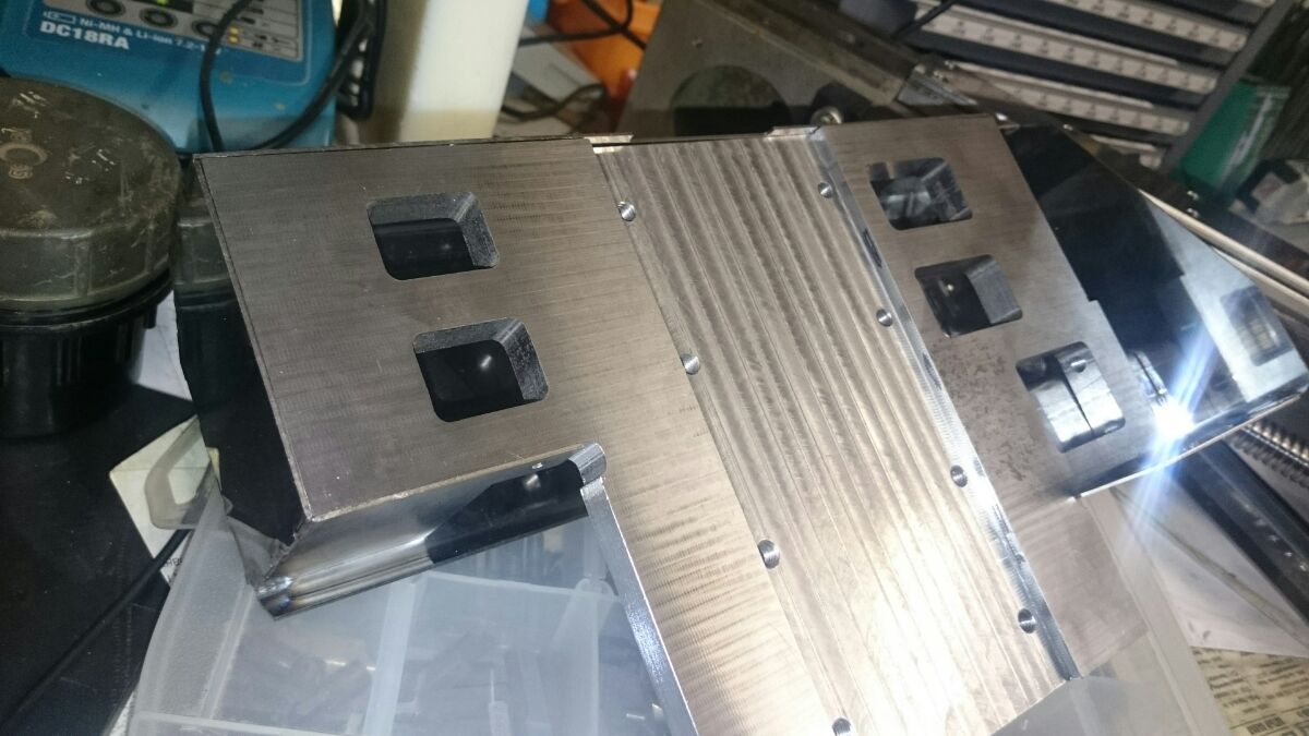

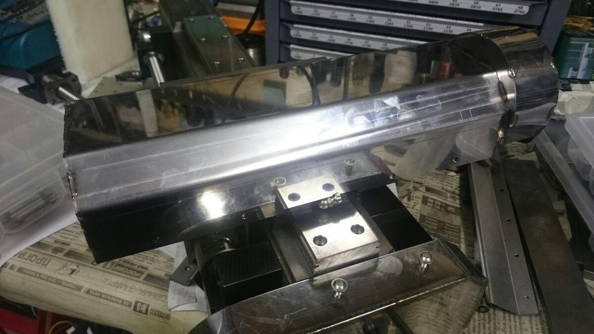

Новые примерки:
Защита на поперечной встала прекрасно:
DSC_1165.jpg (4214 просмотров) <a class='original' href='./download/file.php?id=93403&mode=view' target=_blank>Загрузить оригинал (3.11 МБ)</a>
DSC_1166.jpg (4214 просмотров) <a class='original' href='./download/file.php?id=93404&mode=view' target=_blank>Загрузить оригинал (2.79 МБ)</a>
Примерили плиту поперечной подачи:
DSC_1167.jpg (4214 просмотров) <a class='original' href='./download/file.php?id=93405&mode=view' target=_blank>Загрузить оригинал (2.9 МБ)</a>
DSC_1169.jpg (4214 просмотров) <a class='original' href='./download/file.php?id=93406&mode=view' target=_blank>Загрузить оригинал (3.19 МБ)</a>

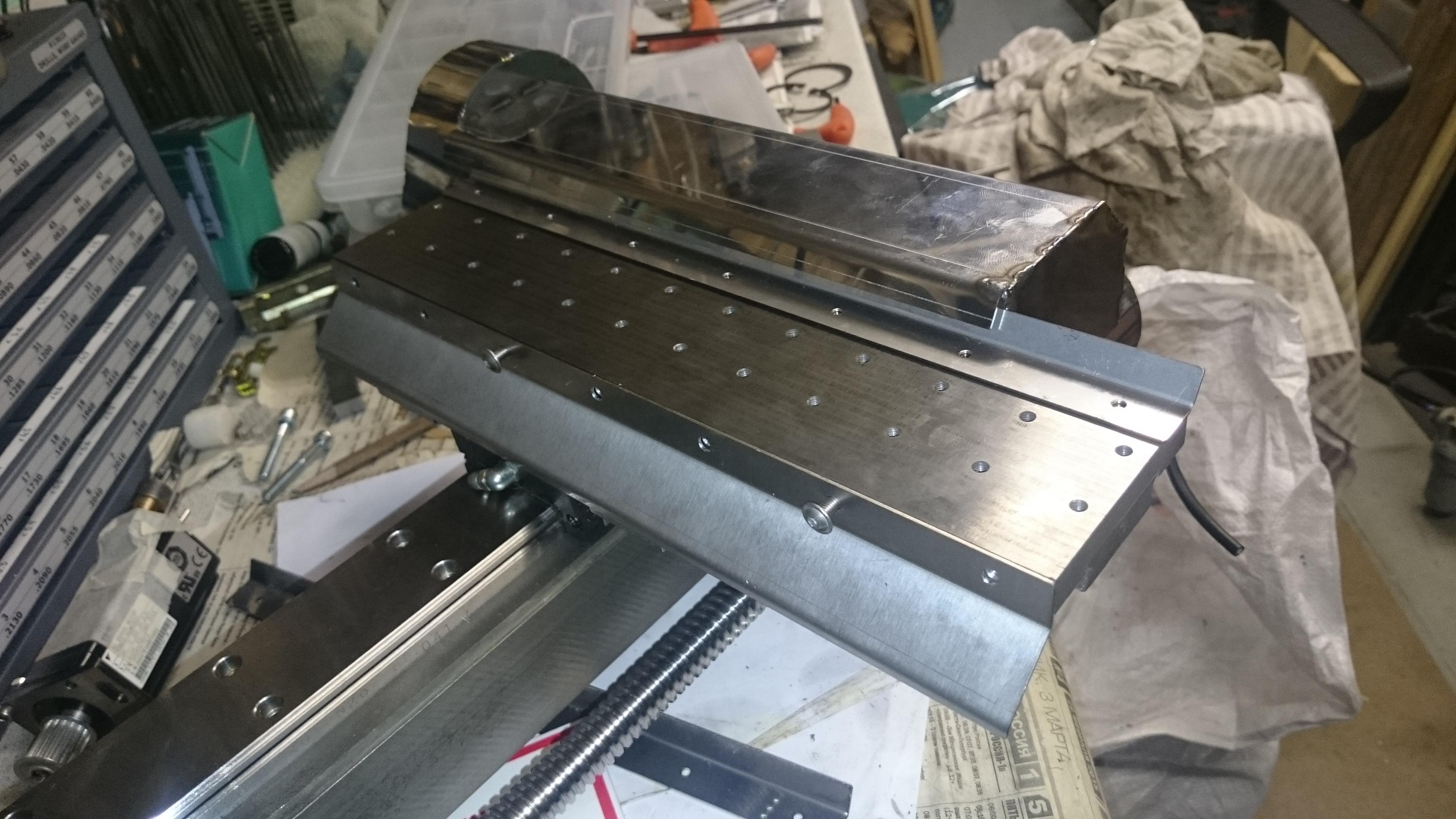

Примерили защиту уже на плиту поперечной подачи:
DSC_1170.jpg (4214 просмотров) <a class='original' href='./download/file.php?id=93407&mode=view' target=_blank>Загрузить оригинал (2.99 МБ)</a>
DSC_1171.jpg (4214 просмотров) <a class='original' href='./download/file.php?id=93408&mode=view' target=_blank>Загрузить оригинал (3.01 МБ)</a>
