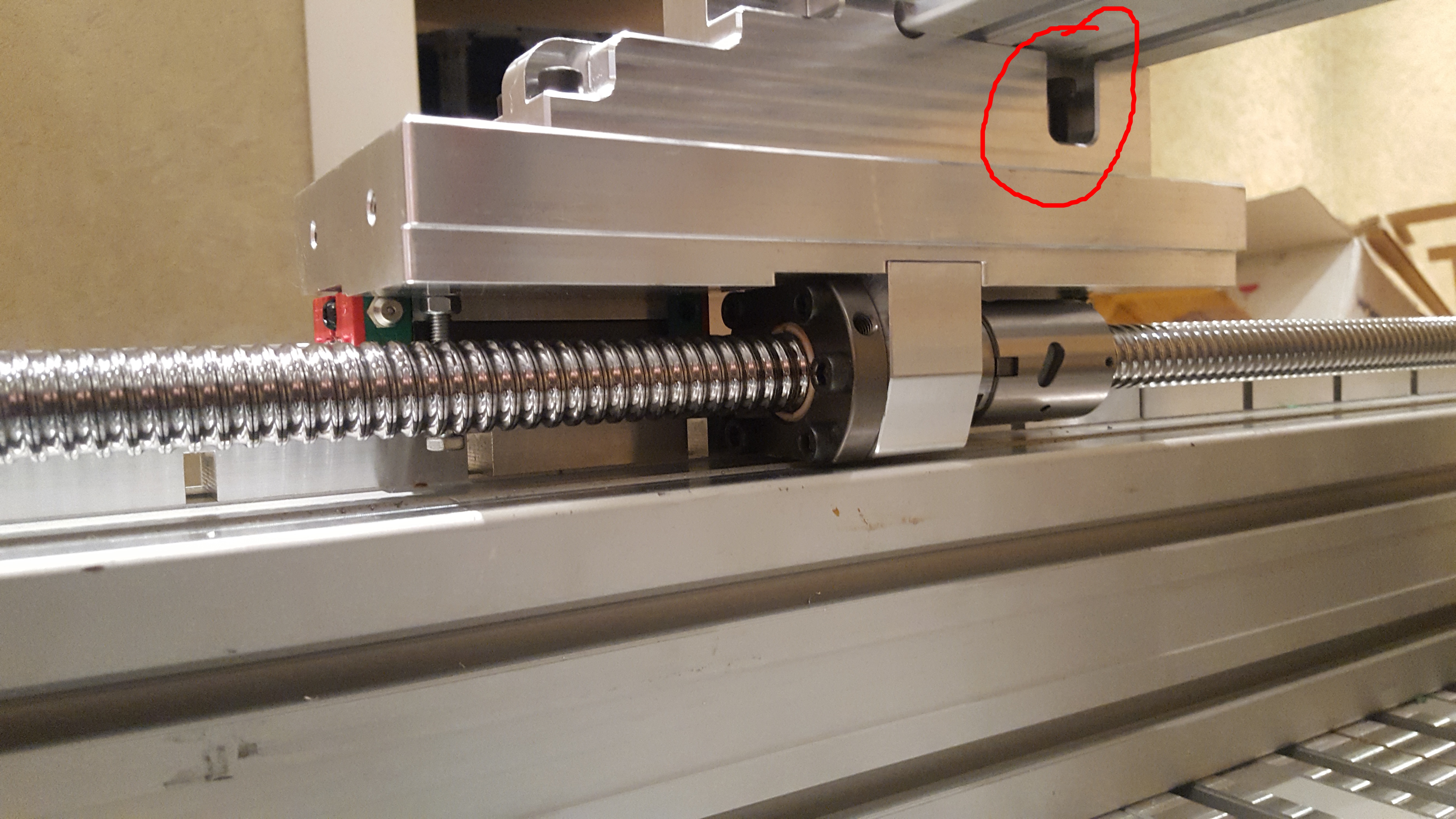

фрезерок по люминю 800х400х170 из профиля
Re: фрезерок по люминю 800х400х170 из профиля
Точно также сверлим все под отвертку. Пихаем болт с широкой шляпкой и сухарем в пазы. Совмещаем с отверстием затягиваем потом следующий профиль также.
Taganrog
Сообщения: 1211
Репутация: 284
Откуда: Брянск
Сообщение Taganrog »
Ясно, центральные не разъединить, пока не открутишь все крайние ? Я то думал есть какой секрет )
Еще вопросик. А сколько болтов идет на такую длинну профиля ? С каким шагом их ставить рационально ?
MGG
Сообщения: 3403
Репутация: 1010
Сообщение MGG »
Тут по 4 винта на профиль, через один профиль, 4 по краям, в след профиле 4 ближе к середине, ну и далее это все хозяйство склеено

Я чой-то пропустил - это профиль между собой склеен ? чем ?

Да, склеено, какой-то эпоксидкой, которая хороша по дюрали, подробности Максим может сказать.
Основная плита и портал склеены смолой вк9

закончил сборку механики. осталась защита.

frezeryga писал(а):закончил сборку механики. осталась защита.
Отлично выглядит! К профилю еще можно придраться (он, видимо, уже приходит с некоторыми дефектами), а фрезерованные детали :good:

А смотри, винт не забыл случаем вкрутить?
10.jpg (7640 просмотров) <a class='original' href='./download/file.php?id=93548&mode=view' target=_blank>Загрузить оригинал (3.48 МБ)</a>
Не забыл а забил. Самый неудобны
й винт закручу при окончательной сборке. Всеравно портал скидывать для переозки. Все мелкие замечания записаны и будут по возможности доработаны на будущее.
