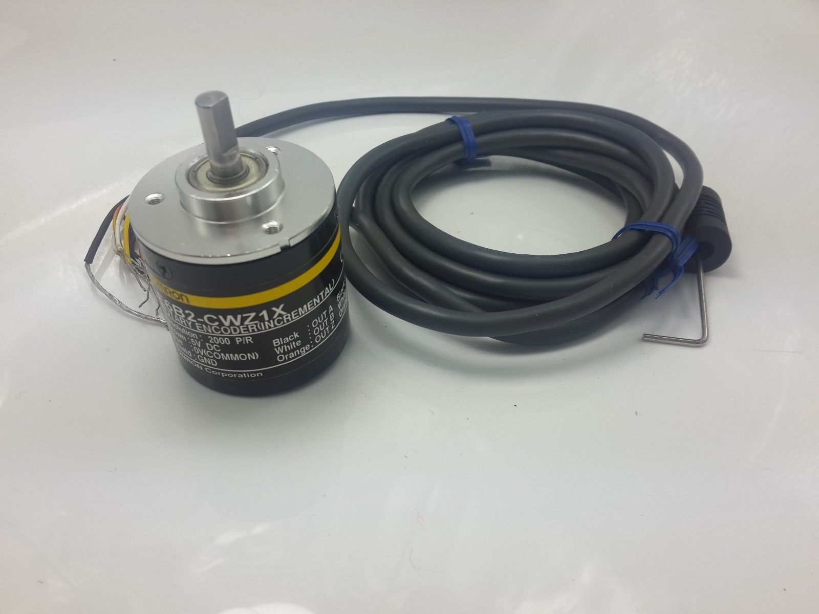

Продам новые энкодеры новые e6b2-cwz1x 2000 имп. 900 грн.
Доставка любой тк. Оплата Наложенный платеж либо карта.
На паре станков в связке с 5i25 7i77 такие работают уже больше года полет нормальный проблем не было.
NEW-Omron-E6B2-CWZ1X-2000P-R-Rotary-Encoder-Incremental.jpg (2005 просмотров) <a class='original' href='./download/file.php?id=93359&mode=view' target=_blank>Загрузить оригинал (112.19 КБ)</a>

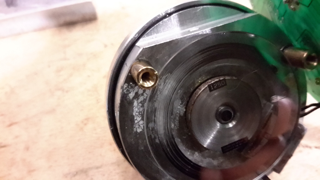

С некоторых пор принципиально перестал покупать энкодеры без сальника на валу...
Re: Энкодеры
У многих закрытый подшипник (RS) всю каку держит, причем неплохо )
Re: Энкодеры
Например СОЖ сквозь него проходит замечательно.
Вот пример энкодера с "закрытым" подшипником:
Re: Энкодеры
Ну если совсем купать... Кстати по кабелю она проходит даже лучше... Достаточно трещинки или пореза стружкой внешней изоляции. Я как то первый раз много думал - все уплотнения живы, следов снаружи и внутри возле них нет, а внутри болото...
Сож кстати в этом плане редкостная дрянь... Сожрала уже кучу разъемов Murrelektronik, которые IP67 ) Пролазит внутрь и все.

Блин, я думал у меня все плохо, энкодеры на скрутках пока сидят, корпуса не доделаны, а вы что ли оставляете к энкодерам доступ СОЖ? порезы от стружки - а гофра где ? )
Re: Энкодеры
СОЖ - это такая хрень, которая везде пролезет как не прикрывайся...
На домашнем станке, который включается раз в полгода у меня тоже всё абы как, но на производстве такое не выживает.
N1X писал(а):Кстати по кабелю она проходит даже лучше... Достаточно трещинки или пореза стружкой внешней изоляции.
Шприц с герметиком тебе поможет... :)
Re: Энкодеры
UAVpilot писал(а):Шприц с герметиком тебе поможет...
Так то оно так, если туда лезешь, а у какого-нибудь иностранца купленного в сборе сам знаешь, где бывает узлы попрятаны...
Собственно упомянутые Cube 67 (распределенный i/o) мы нашли только когда они сдохли. В люнете на дне защиты в луже СОЖ вперемешку с кашицей стружки, которая постепенно таки Пролазит в щели. При замене перенесли на стенку на 50 мм выше (ну е-мое места там вагон) и проблема ушла. Накрылась их штуки 3. Люнетов 8 (4 станка), т.е. это не случайность а косяк производителя. Boehringer, Германия. В общем допиливается то оно в процессе, но сразу весь станок не перетряхнешь.
Вот реально толбко к DMG и Mazak сложно придраться. У последнего на QTN200 тоже правда прикол - провод концевика идет над конвейером стружки в недрах кожухов. Японцы наверное и подумать не могли что у нас стружку витую догадаются тянуть конвейером, но суровый СНГ... В общем уже второй коротыш 24 В с вагоном левых ошибок, а кабель вычисляется поэьапным отключением с клеммника десятка датчиков... Но это реально единственный косяк... А производители попроще такого понаворотят...
