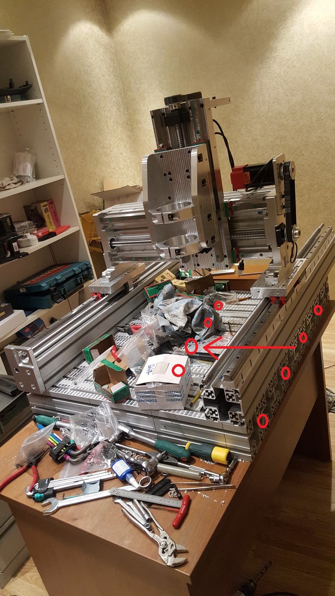

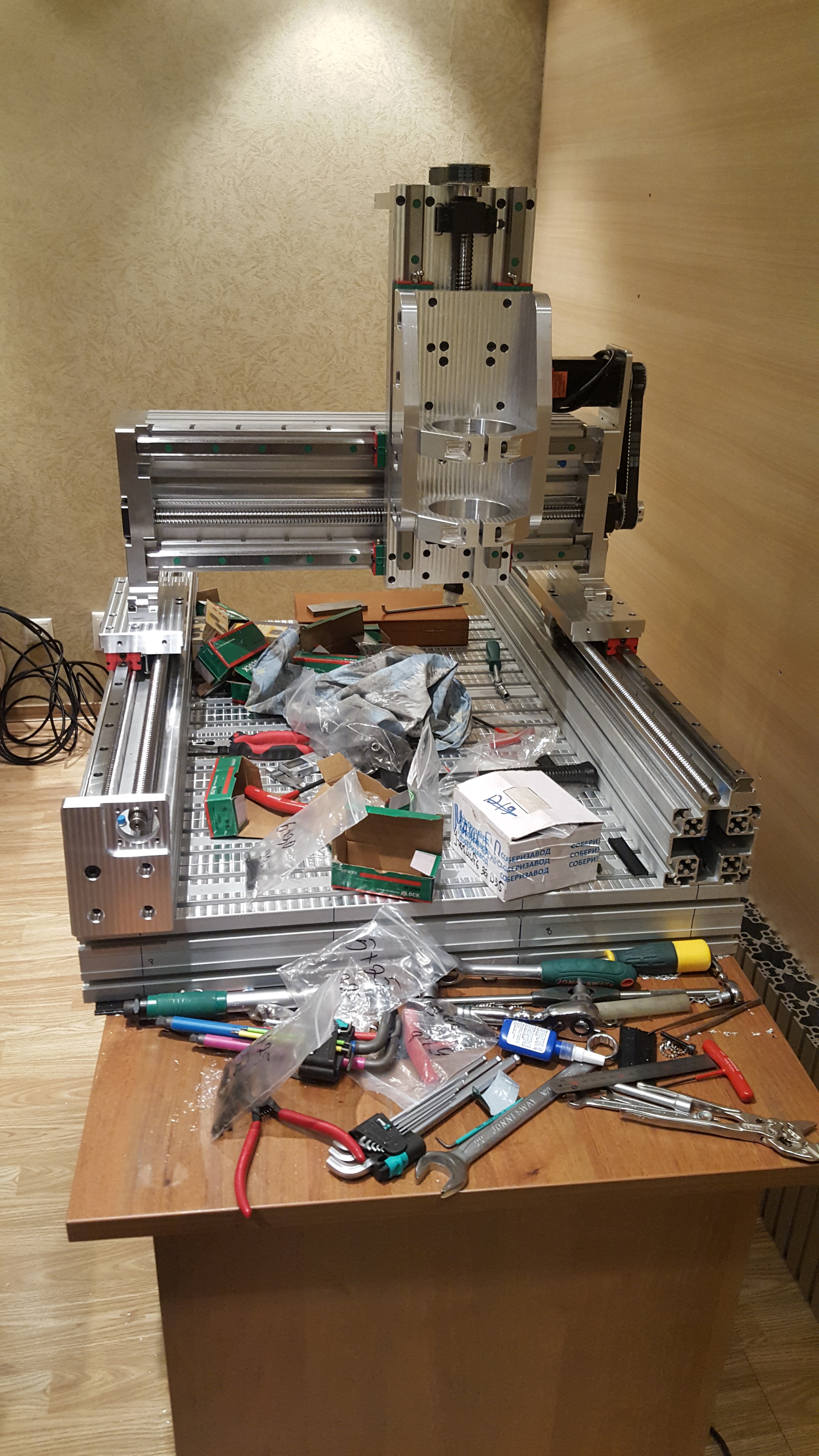

накинул портал. теперь оно приобрело похожие очертания. данный проект задумывался как попытка выжать максимум из конструкции на базе профиля. у большинства проектов и станков которые я изучал щупал мерил имелись выраженные слабые места в конструкции которые и определяли конечную степень жесткости. потому тут я какраз старался максимально усилить именно самые слабые места чтобы приблизится к равножесткой конструкции.

Re: фрезерок по люминю 800х400х170 из профиля
за фото извиняйте. непойму вчем дело. фоткаю на телефон на компе поворачиваю как надо а они всеравно как попало.

Сообщение Portos »
да всё хорошо с фото.
побольше делай и сделай фото.
А так, молодца, что сказать!!
ну я уже просек как повернуть и исправил.
Сообщение Константин23 »
Та не обращай внимание...древние сказали...Собаки лают ,караван идет)
Я тож сопромат не проходил,радиоинженер по образованию,программист по жизни и мой графоподобный сталь грызет по 0.1 п при подаче 200-400мм\мин)))...по мелочи чо торцануть или кармашек выгрыззти хватает
ПОделись про Z...толщины плит и ребер...ну и ширина Z
В.Шекспир "Гамлет", д. 1, сц. 5
неподвижная плита 39мм шпиндельная плита 29мм ребра 18мм но плиты сгрызены разными выборками. ширина конструкции 170мм

Сообщение Taganrog »
Всегда интересно было как соединять профили в нескольких точках по центру "бутерброда". На крайних понятно- можно засверлиться насквозь и закрутить а в центре столешницы?
