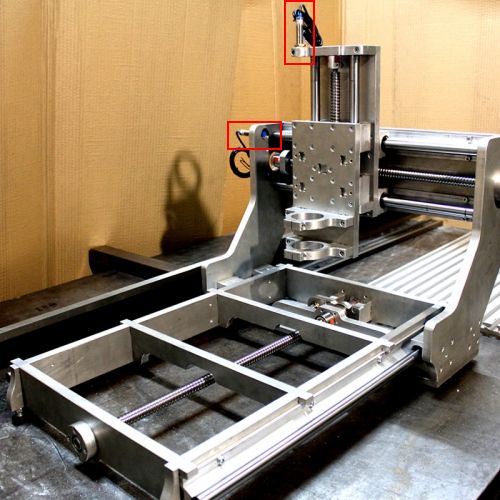

verser писал(а):А почему лучше отверстия без "в потай"? Может мне от потая вообще отказаться?
Потому что потай не с той стороны :)
Вот картинка с вектроником, красным обведены датчики
Датчики вектроник.png (4844 просмотра) <a class='original' href='./download/file.php?id=93398&mode=view' target=_blank>Загрузить оригинал (573.41 КБ)</a>
Установить их нужно будет со стороны где у них "тыл" и провода. Т.к. там двигающаяся часть не оставляет зазора в крайнем положении.
Т.е. для Z датчик будет сверху, контактом вниз через отверстие, через всю толщину плиты 14мм.
Другой обведенный красным (всё время путаюсь, как общепринято, что это Y или X) - точно так-же.
Для датчика внизу, который красным не обвел - можно было бы установить с болтами впотай, но тело датчика не влезет - отверстие лишь 12мм.
Питание 5В - норм, от ардуины и запитаю. Только надо думать, как НЗ в НО превратить...

Andrey@KZN писал(а): Установить их нужно будет со стороны где у них "тыл" и провода.
Понял.
Потай у меня был запланирован с обеих сторон. Получается, что особо не принципиально будет потай или нет, скорее это зависит от шляпок тех болтов, которыми я буду комплектовать датчик :).
