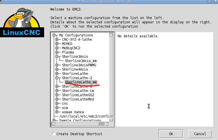

скачай архив http://cnc-club.ru/forum/viewtopic.php? ... =40#p26433
распакуй в папку /xxx/build/configs
при запуске выбери SherlineLathe-2 как на скрине

все установил , при запуске емс никакой менюшке как в скрине нет , прикладываю скрин куда кинул архив. что не так делаю?
