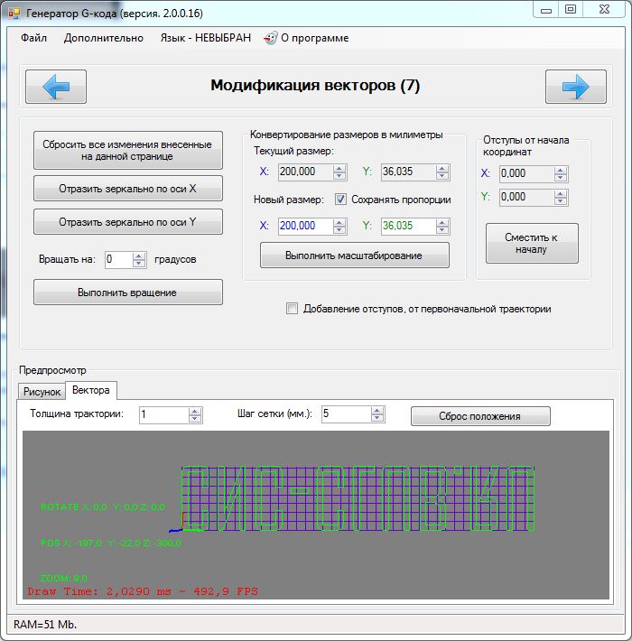

Есть недостаток: изображение зеркалит от первоначального без нажатия каких либо кнопок. На точках и контурах тоже зеркалит.
зерккалит.JPG (3833 просмотра) <a class='original' href='./download/file.php?id=93114&mode=view' target=_blank>Загрузить оригинал (94.51 КБ)</a>
При масштабировании предпросмотра изображения колесом мыши, при масштабе от +1 и больше все нормально. При 0 изображение пропадает, а при отрицательных значениях зеркалит и меняет координату начальной точки. Может избавиться от нулевых и отрицательных значений?
Как пользоваться "тестированием лазера"? Например, у меня мощность не регулируется... Может поставить чекбокс "использовать/не использовать" при составлении программы? И расстояние между точками я полагаю в мм? Так же не хватает кнопочек "сохранить как..."
"Язык" тоже не работает, но это не так актуально.
Еще одно замечание: если начать работать с изображением "в точках", дойти до генерации кода, а потом вернуться стрелками назад и выбрать обработку "контур", то изображение на предпросмотре останется точками. Лечится перезапуском программы.

По поводу зеркалирования, я сейчас переделываю код на первой странице, выбора расположения осей, и немного прокосячил....
Тест лазера пока не доделан, просто забыл скрыть пункт меню, как и переключение языка, пока только меню наполняется динамически, в зависимости от того какие языки прописаны в файле.
Сообщения: 4605
Re: Программа генерации G-кода, из текста, рисунка, PLT файл
По поводу возврата по страницам назад, да есть такая ошибка, думаю скоро исправлю.

Обновил в шапке версию до 17, пока исправил ещё не все косяки, с визуализацией, в зависимости от расположения начала координат на станке...

Проверил работу со шрифтом. Все нормально! Не совсем понятно, как должна работать функция "добавление отступов от...". Если поставить галочку в чекбоксе "добавление отступов от...", то на закладке (10) исчезает изображение в предпросмотре.
При работе с "контурами" и "точками" изображение пока еще зеркалит и не стирается старое изображение. Убраны нулевые и отрицательные значения масштабирования, спасибо! :good:

Обновил до 18-й версии.
Поправил косяки с ориентаций, и переделал окно предварительного просмотра, что-бы было понятно какие данные на текущий момент доступны для просмотра. :-)
Ориентация в порядке! :D Радиокнопки лучше чем закладки. Осталось решить вопрос со стиранием предыдущего изображения. Может просто добавить кнопку ("обновить"), чтобы стирать буфер с картинкой в программе?

У каждой страницы, есть начальные данные, и конечные данные. При манипуляциях на странице, в конечные данные, записываются начальные данные + изменения, и в предварительный просмотр передаются конечные данные.
При переключении на следующую страницу, конечные данные этой страницы, копируются в начальные данные следующей страницы.
На некоторых страницах, есть кнопка копирования начальных данных в конечные, что-бы в предпросмотре увидеть входящие данные, до манипуляций.
При возвращении на предыдущую страницу, сейчас ничего не делается. Но я могу выводить данные предыдущей страницы, либо начальные, либо конечные, какие предпочтительнее?
