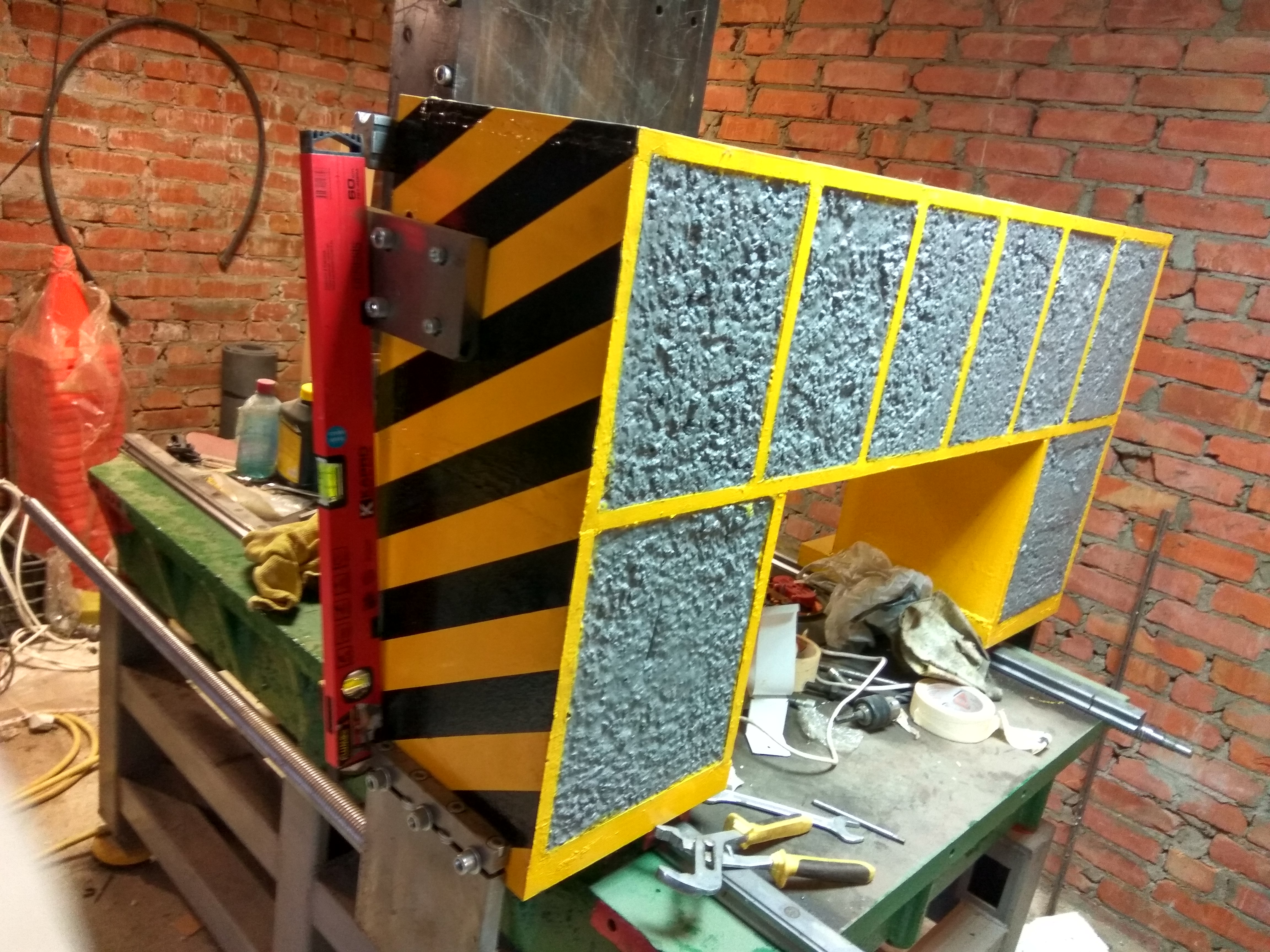

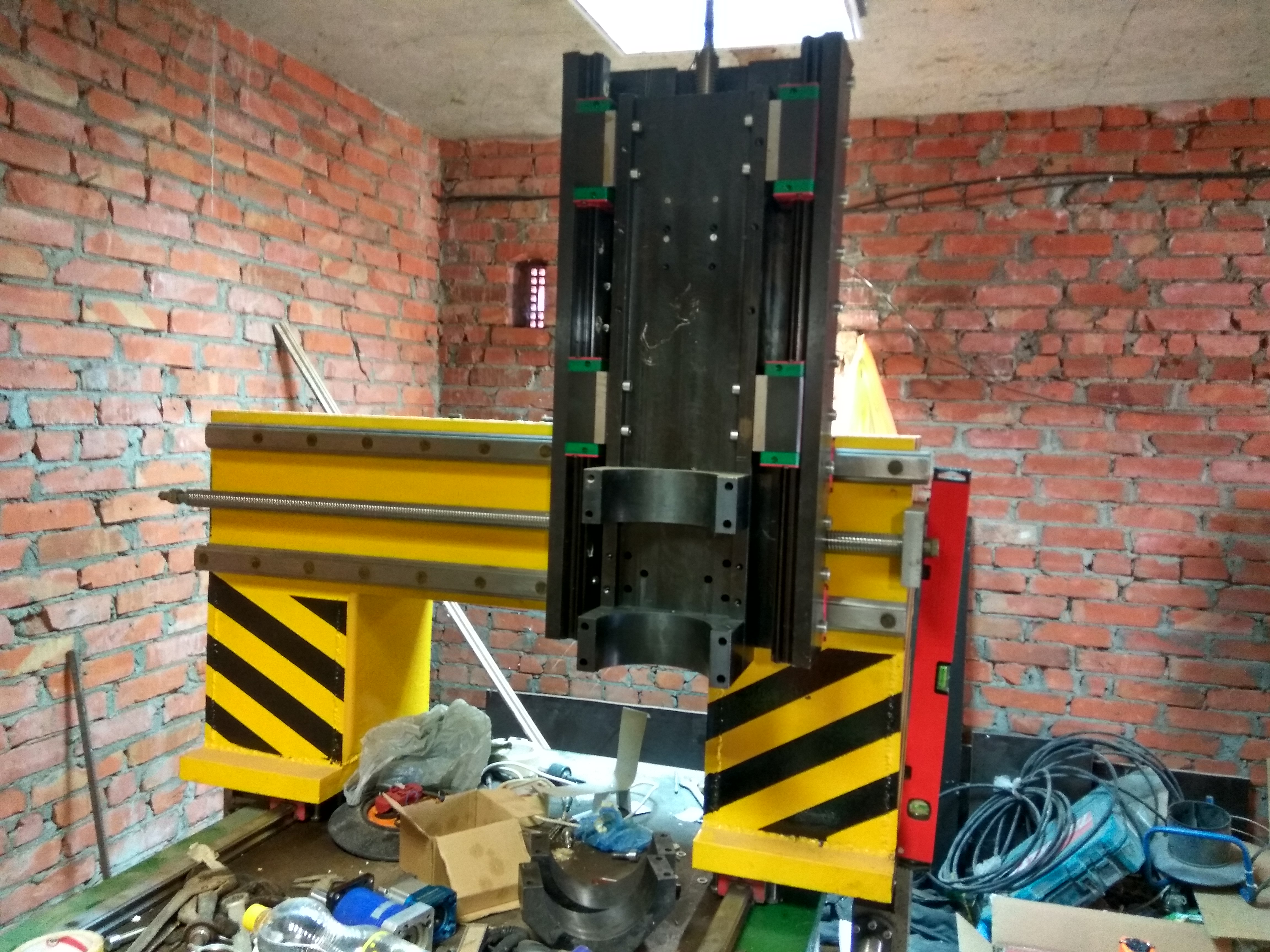

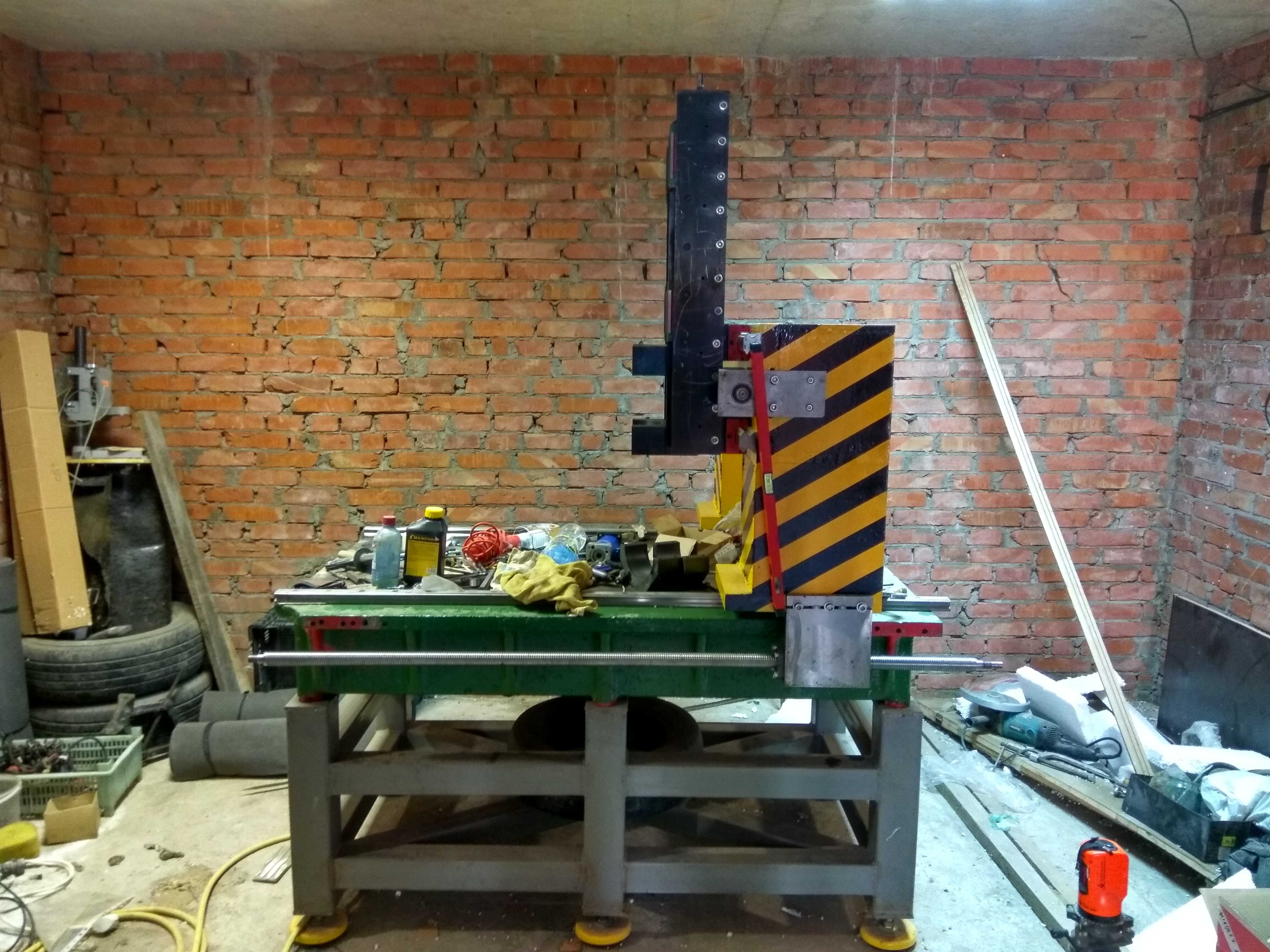

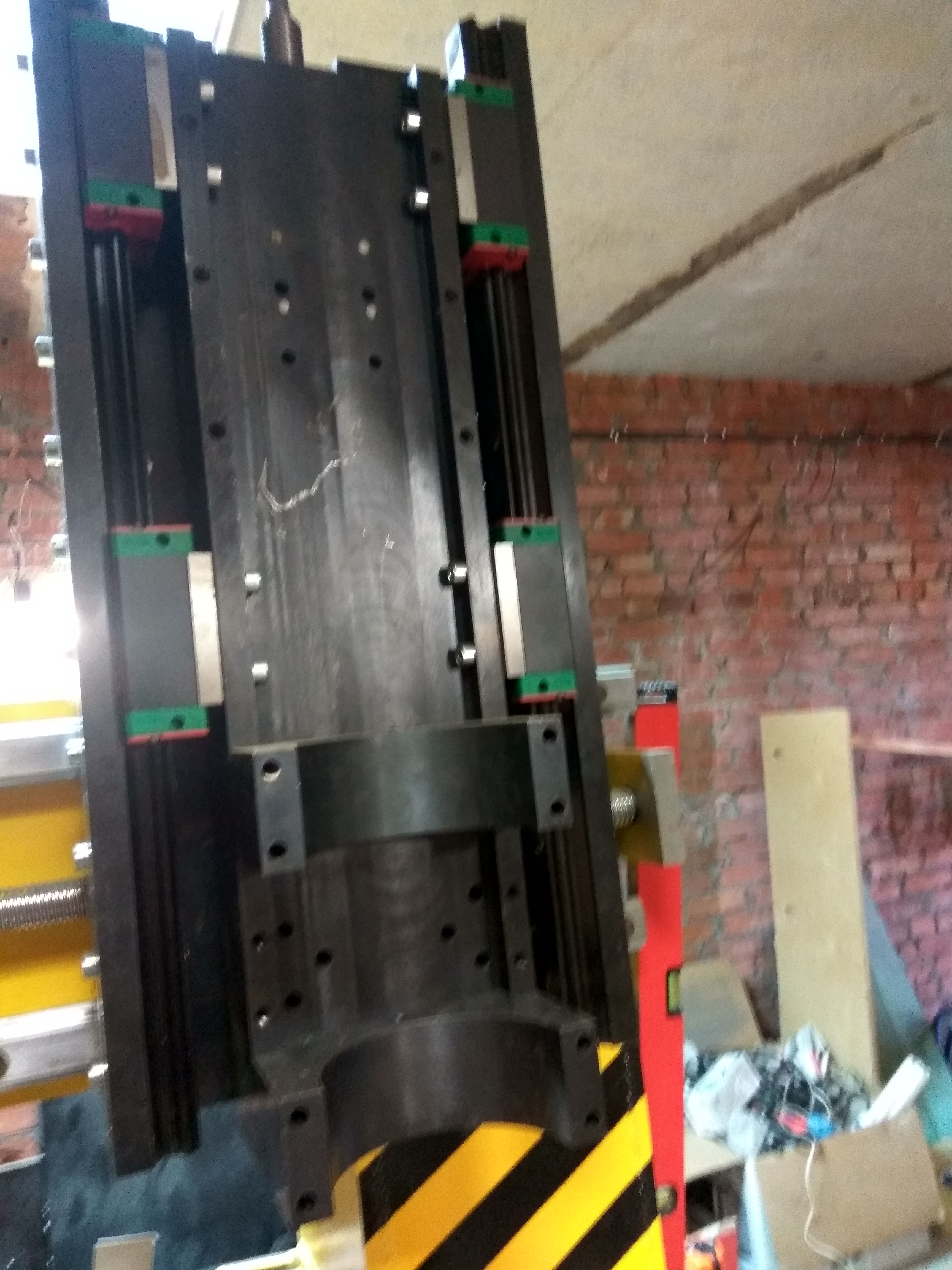

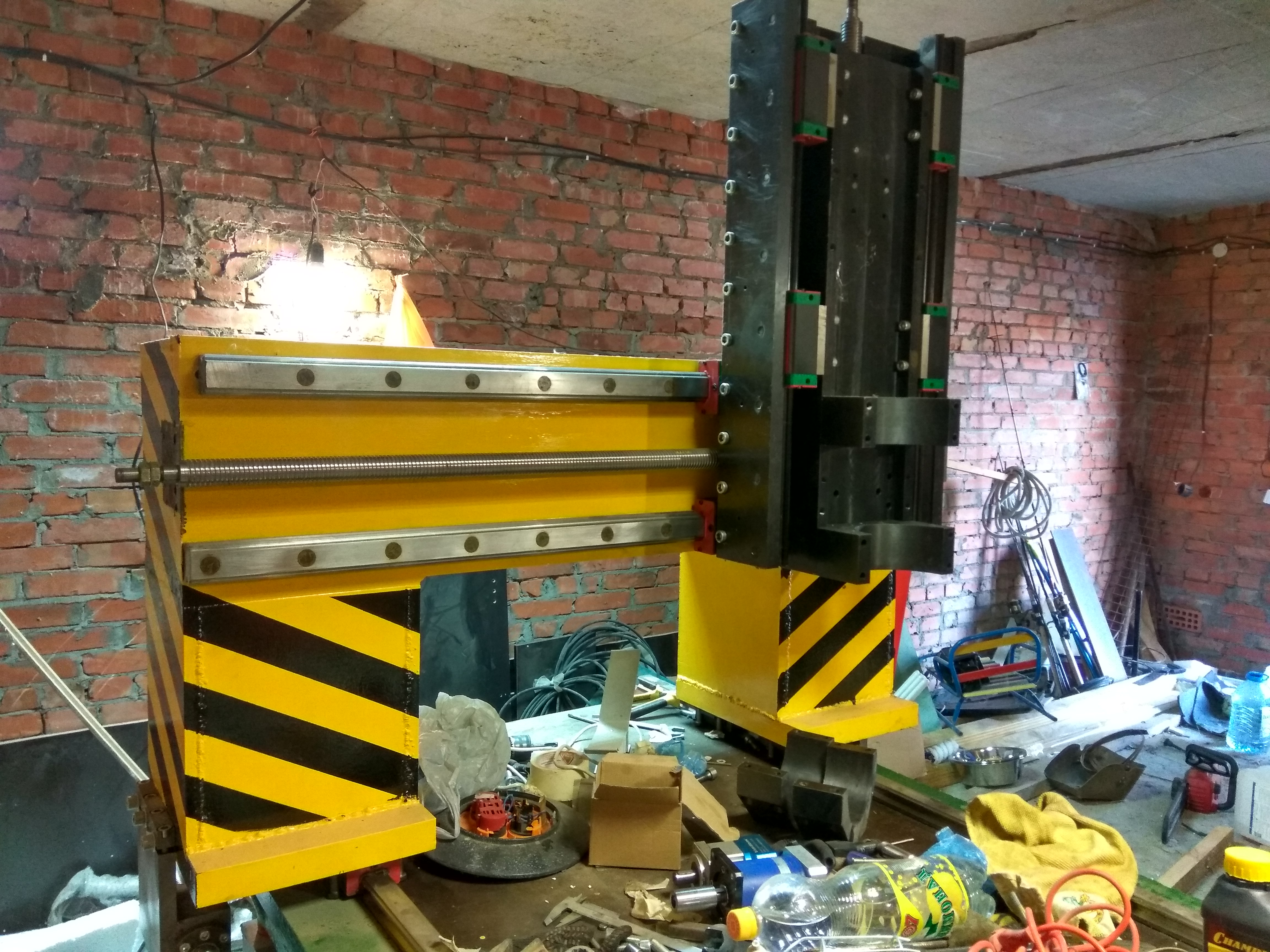

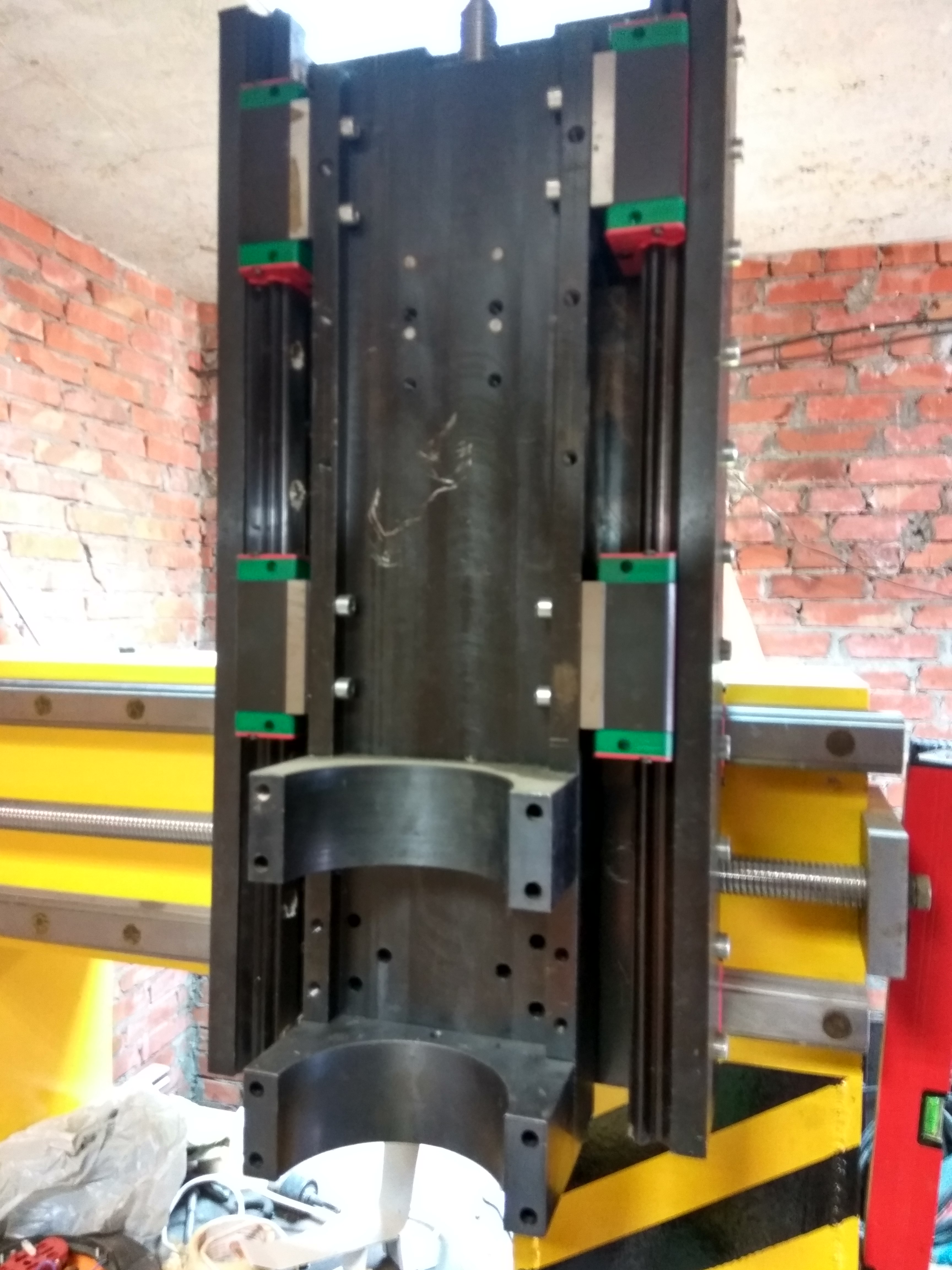

Продам не законченный проект фрезерного станка.
Проект постройки описывался в это теме.
http://www.cnc-club.ru/forum/viewtopic. ... 1%8B%D1%88
Есть кронштейны крепления ШВП и серв.
Под сервопривода Mitsubishi 1 кВт.
ШВП стоят 32 hiwin. Гайка двойная.
Рельсы 45.
Крепление для шпинделя диаметром 150 мм.
Цена пускай будет 150 т.р.
Редуктора 4 т.р. за оба.
Оплата наличные или карта.
Желалательно самовывоз.
Если это невозможно. Договорюсь с грузовым авто.
Оплата доставки за ваш счет.

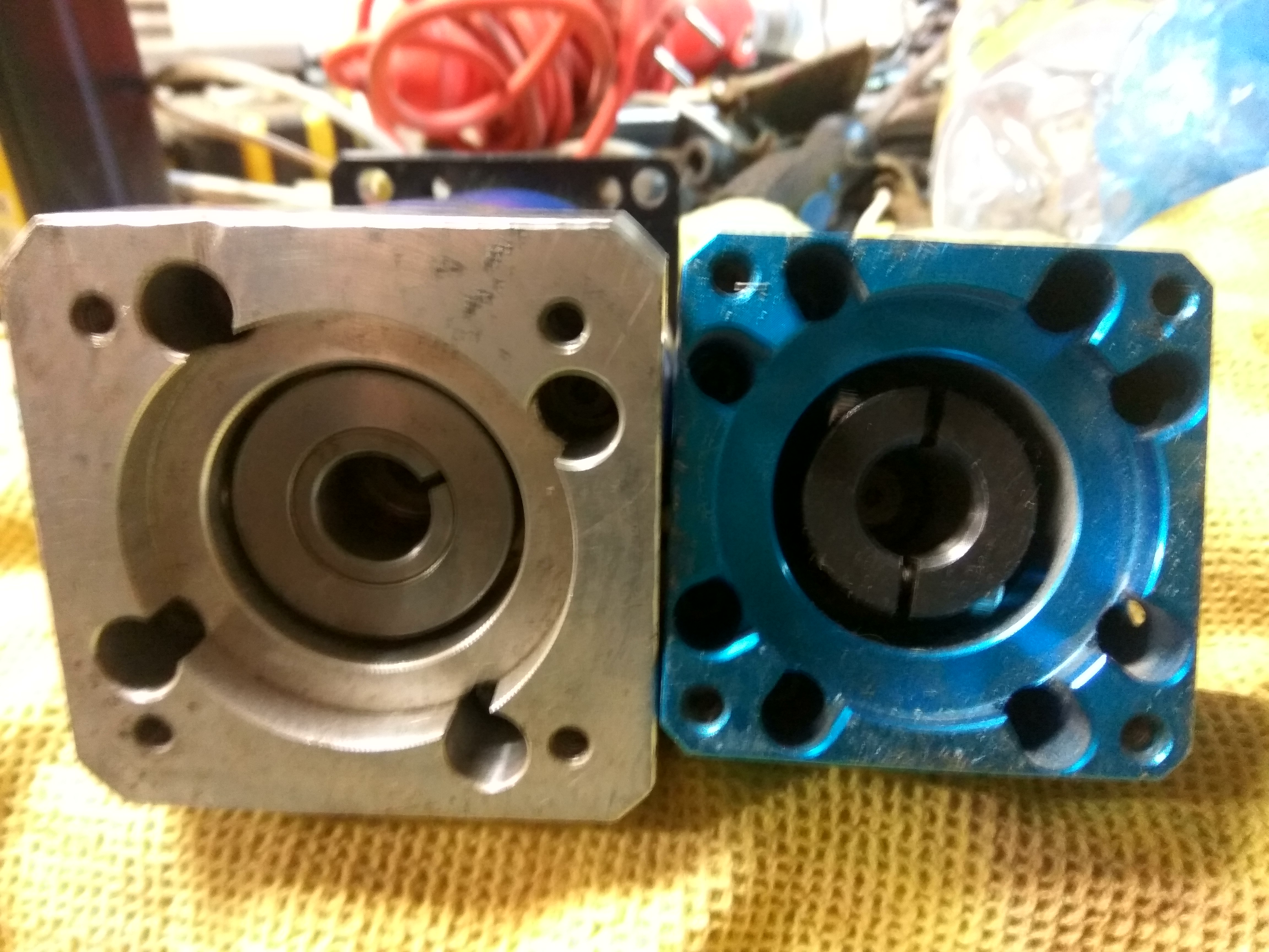

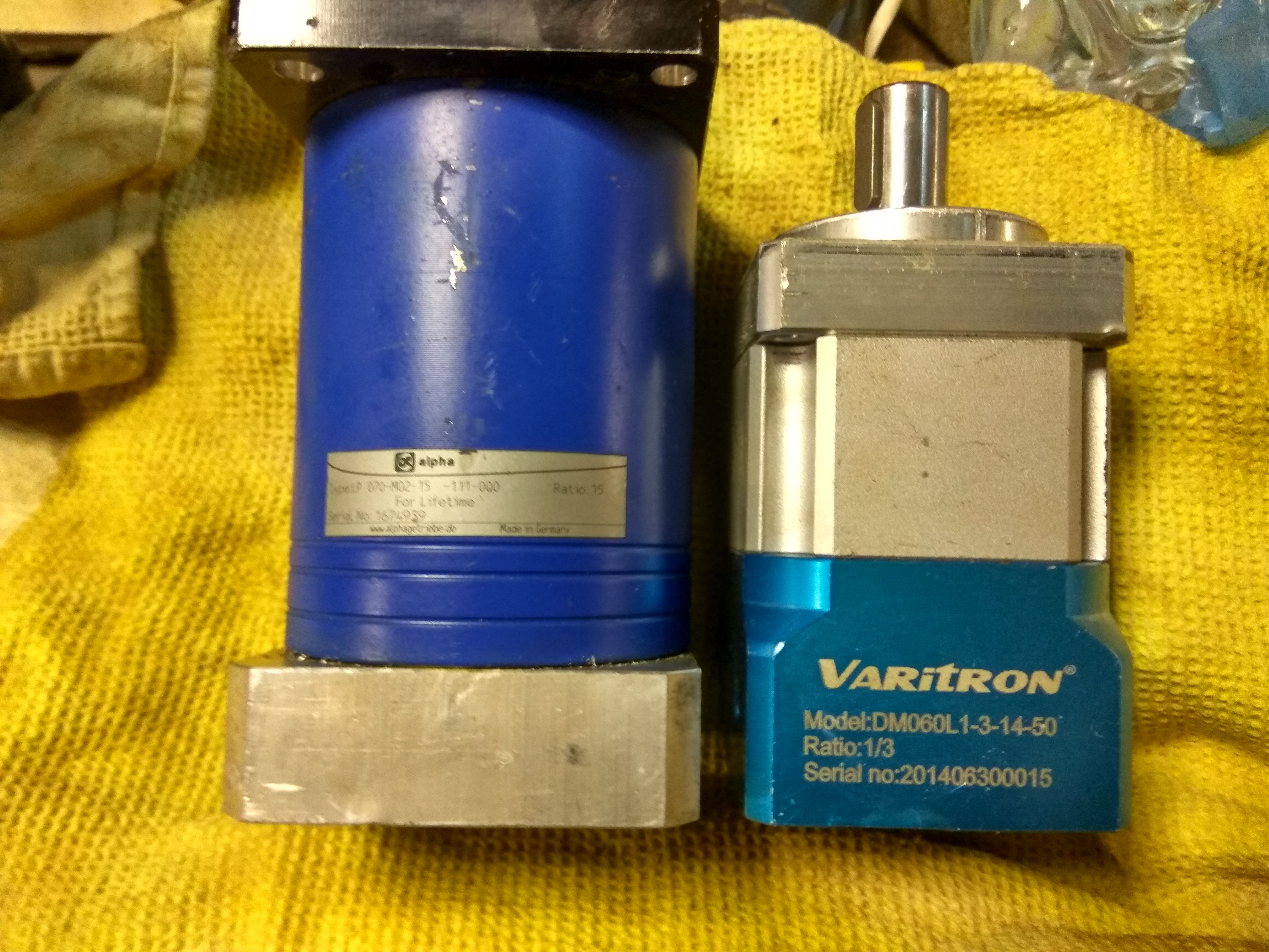

Фото редукторов.
С права на фото редуктор новый (в работе не был)

А что у него с плитой? На фотках та лицом на щебне полежать успела. Новая или замученная?
Сообщения: 13713
Re: Фрезерный станок.
Это столько опытных людей и никто не посоветовал предусмотреть защиту?
Pahan
Сообщения: 242
Зарегистрирован: 06 ноя 2013, 18:30
Репутация: 14
Откуда: Армавир
Сообщение Pahan »
john1987887 писал(а):А что у него с плитой? На фотках та лицом на щебне полежать успела. Новая или замученная?
Плита не новая. Но вполне хорошее состояние.
Да я и не хотел новую брать. Хотя была мысль и возможность.
