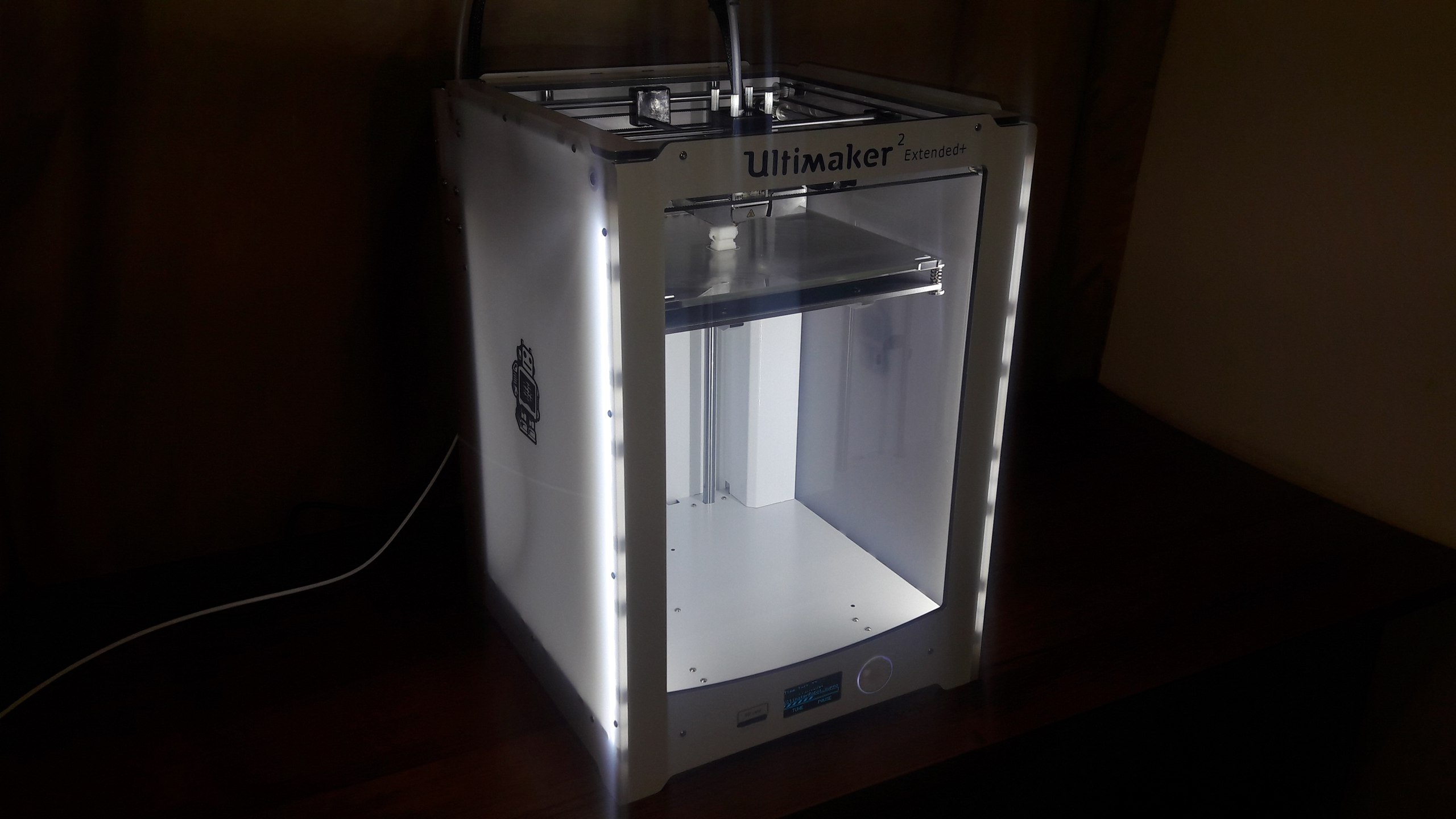

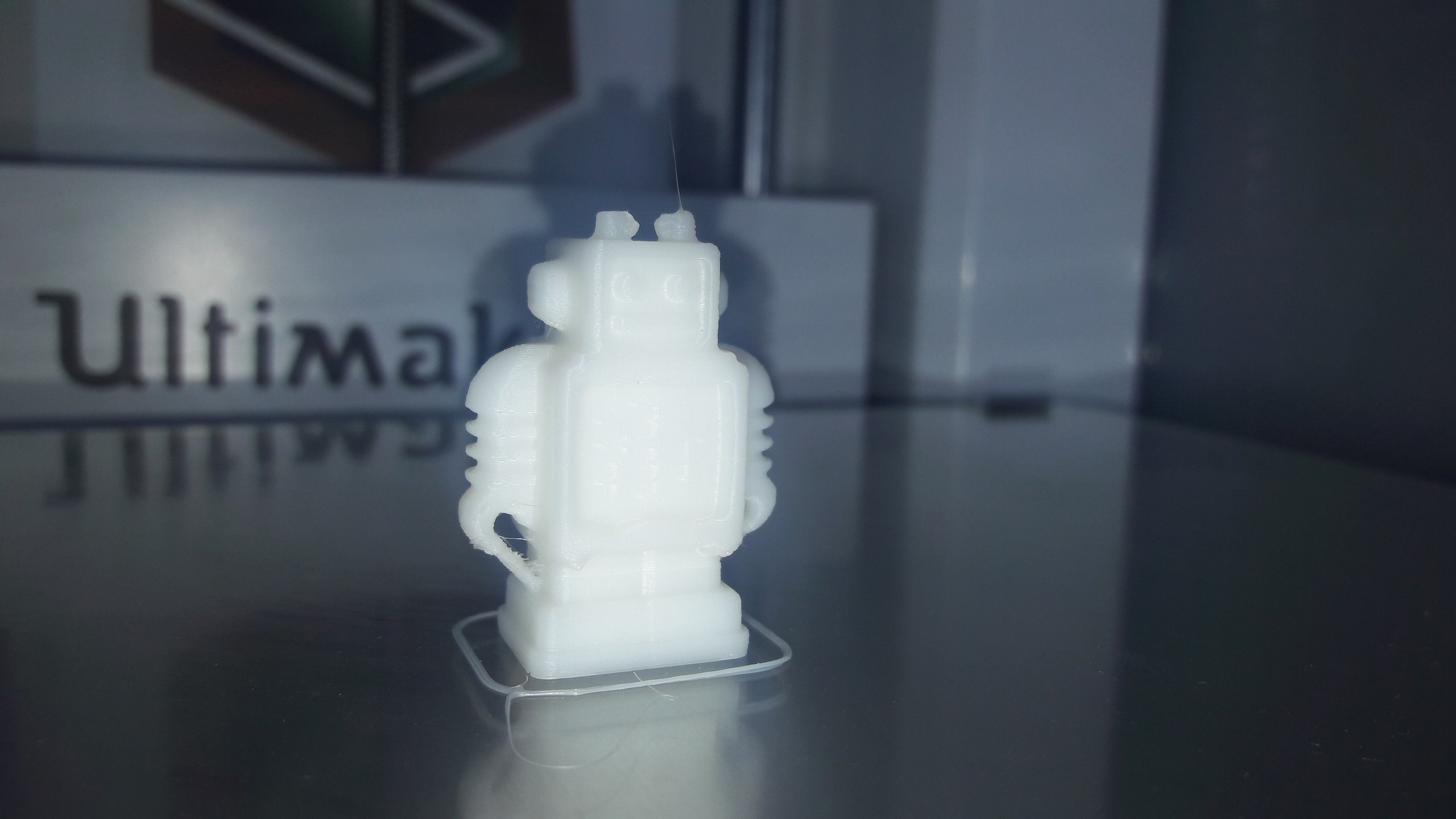

Продам 3D принтер Ultimaker 2 Extended +
Сообщение Alexey74 »
Продам новый Ultimaker2 Extended +, Рама дибонд: 6 мм , области печати 223*223*305 мм. Толщина слоя; 20 мкр (0,02 мм).Количество экструдеров: 1 шт. Дисплей:LCD. Толщина нити для печати 2.85 мм. Принтер печатает пластиками : PLA,ABS,Watson,Hips,Neylon, PVA,Wood. Скорость печати 30-300 мм/сек Габариты принтера в сборе: 357×342×488 мм . Принтер успешно протестирован и готов обрести нового хозяина. Цена: 100 000 т.р. Отправка любой ТК , 89227316668 Алексей .
