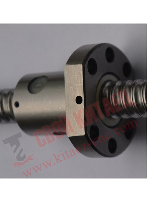

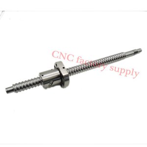

Подскажите пожалуйста , кто заказывал китайские ШВП.
Из бюджетных вариантов представлены в основном 2 варианта гаек.
швп11.jpg (2889 просмотров) <a class='original' href='./download/file.php?id=91844&mode=view' target=_blank>Загрузить оригинал (43.67 КБ)</a>
швп22.jpg (2889 просмотров) <a class='original' href='./download/file.php?id=91845&mode=view' target=_blank>Загрузить оригинал (32.61 КБ)</a>
Какой из двух вариантов лучше?
