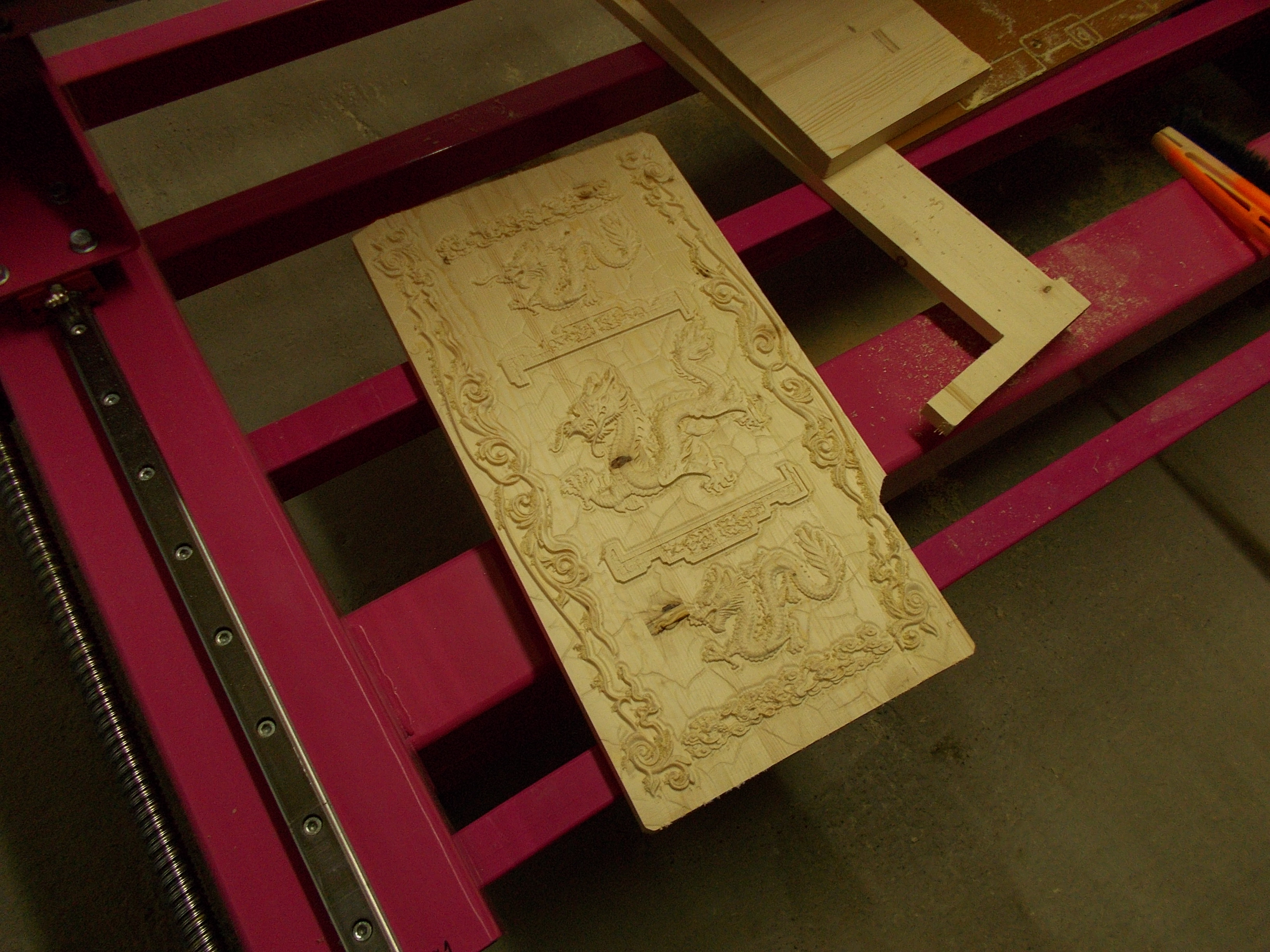

Стальная рама из профильной трубы.
Рельсы 25ые по всем осям.
ШВП 20е по X,Y; 16-е по Z.
Шпиндель 2.2Квт
Двигатели 86-я серия длина 114мм по всем осям.
Рабочее поле: 1260х1300х250мм
Сделал видос. Обдирка и черновая обработка детали.

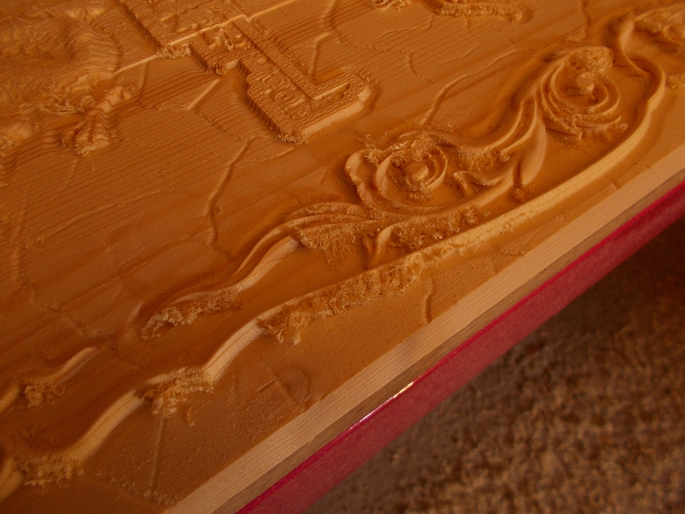

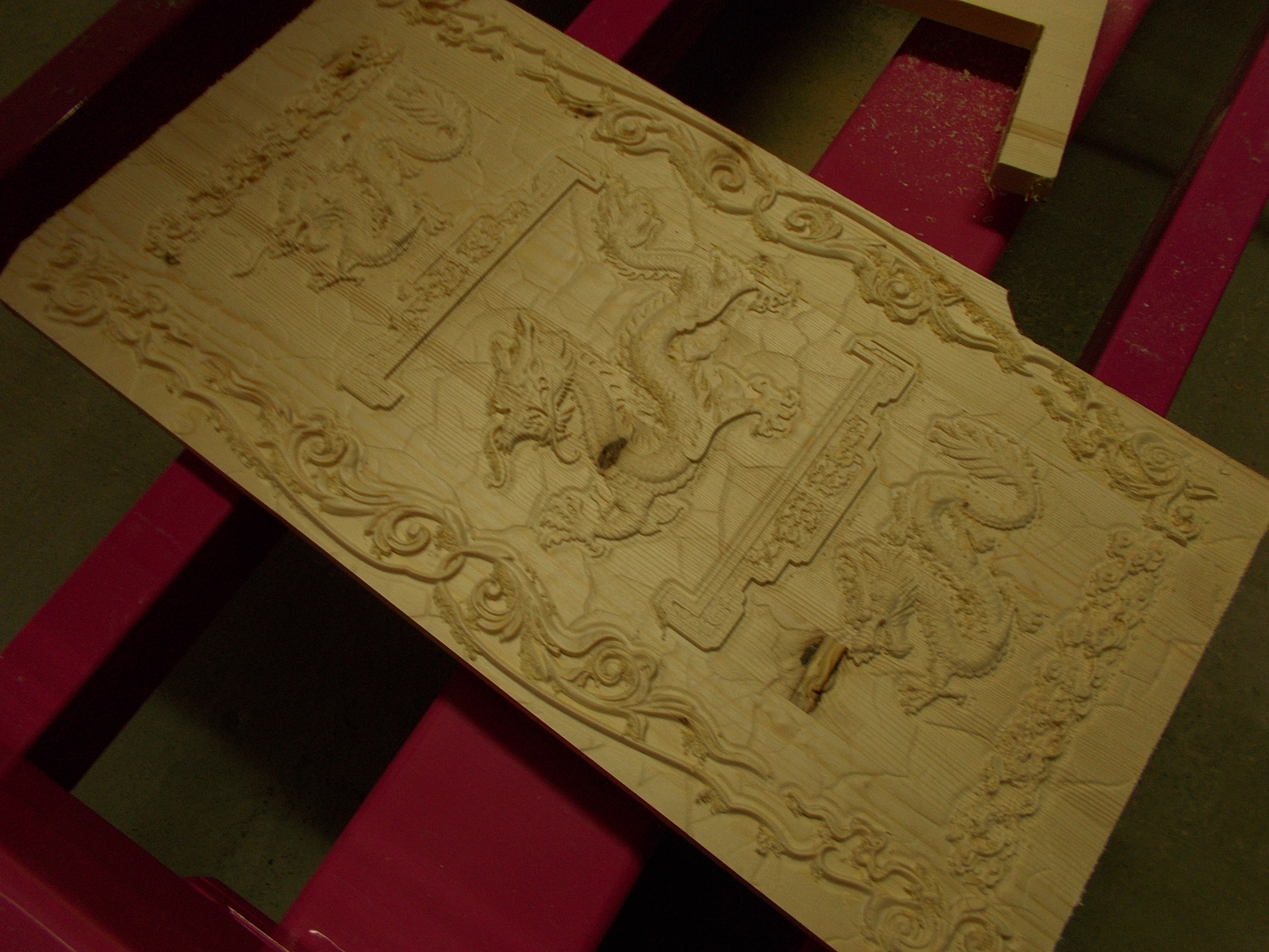

Итог чистовой обработки.
Думаю подчищу и пойдет, не картина же а всего лишь деталь изделия.
Материал сосна ;). Так что если кто знает как бороться с сосновыми проблемами то я бы с благодарностью выслушал. Пока единственная рекомендация которая была мне дана использовать тик, дуб и т.д. на худой конец березу. Из практики по всей видимости у меня была березовая доска 150мм, действительно качественнее было - без шаворушек. Пока не готов покупать дуб и тик которые в 10 раз дороже сосны.
см. рисунок 3. Шаворушки легко убираются щеткой но в иделае их видеть вообще бы не хотелось. По ощущениям они образуются на сильно вертикальных поверхностях. Быть может имеет смысл в следующей аналогичной детали попробовать задать общий уклон скажем в градусов 20.

xes писал(а):Быть может имеет смысл в следующей аналогичной детали попробовать задать общий уклон скажем в градусов 20.
Я, как правило, уклон задаю в Artcam равным углу фрезы.

Дело было в материале. Даже уклон в 21 градус не помог. Сосна для столь мелкой фрезеровки не годится по всей видимости.

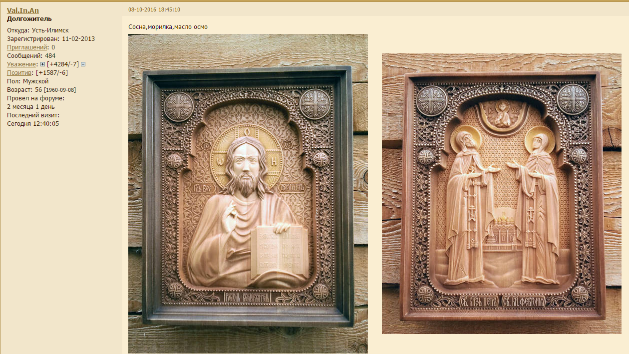

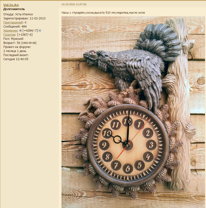

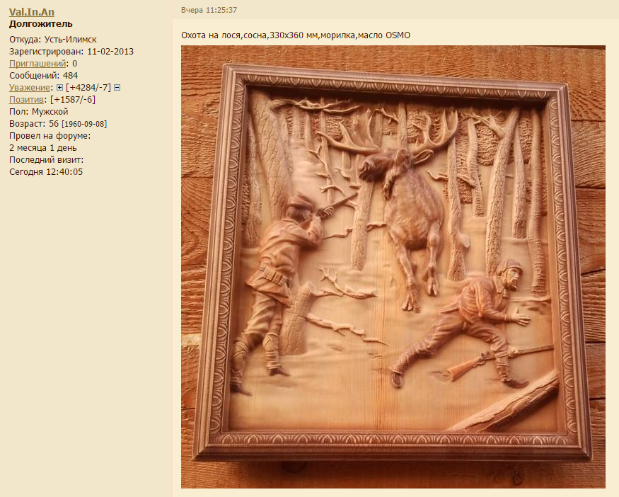

xes писал(а):Дело было в материале. Даже уклон в 21 градус не помог. Сосна для столь мелкой фрезеровки не годится по всей видимости.
Годится и сосна, но предпочтительно работать с твердым деревом. С сосной мороки финишной много.
Вот несколько чужих работ с соседнего форума из сосны:
