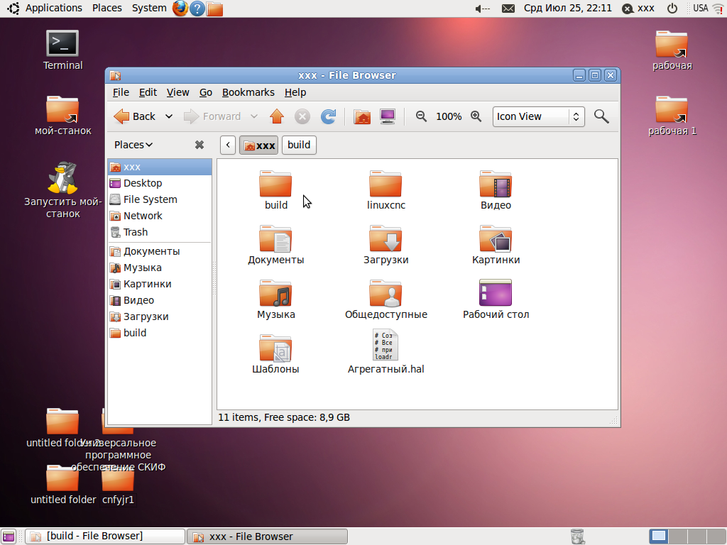

туда я засунул программу?

nick ты как считаешь нужно ли устанавливать вторую версию емс, для работы модбуса? и действительно ли нет другого пути? :shock:
Сообщения: 8340
Репутация: 1589
Re: Агрегатный станок
Сообщение nkp »
ЗАВ писал(а):туда я засунул программу?
нет не туда папка Desktop - это рабочий стол
а тебе нужна папка Home
Сообщения: 8340
Репутация: 1589
Сообщение nkp »
сечас увидел на скрине-она у тебя называется "xxx"
Сообщение ЗАВ »
так правильно?
Screenshot.png (1065 просмотров) <a class='original' href='./download/file.php?id=6801&mode=view' target=_blank>Загрузить оригинал (325.01 КБ)</a>
Сообщения: 8340
Репутация: 1589
Сообщение nkp »
да

что делать дальше?
Сообщения: 8340
Репутация: 1589
Сообщение nkp »
скачанные здесь два файла
распаковать , найти в нашей папке build одноименные и заменить на скачанные
