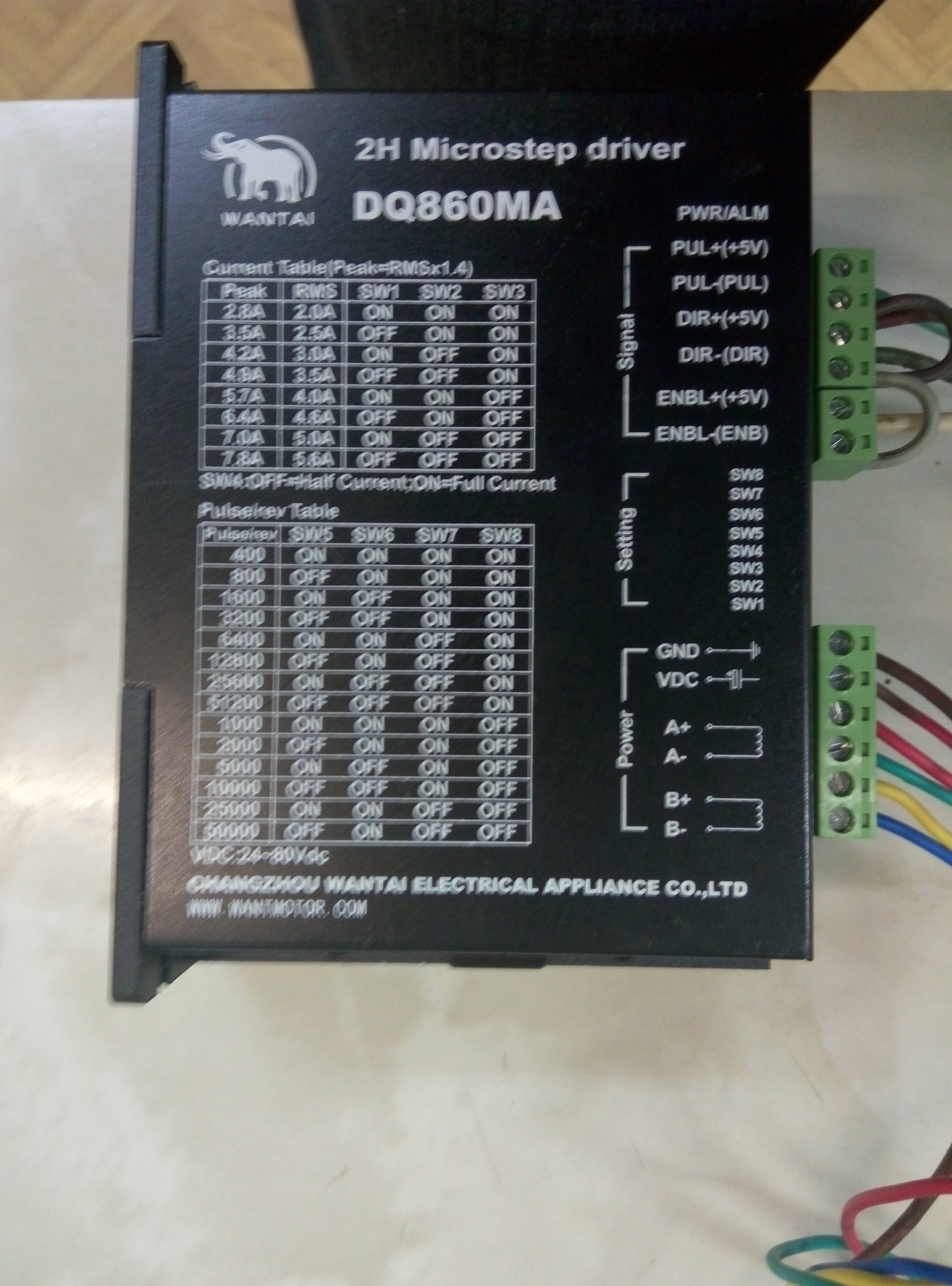

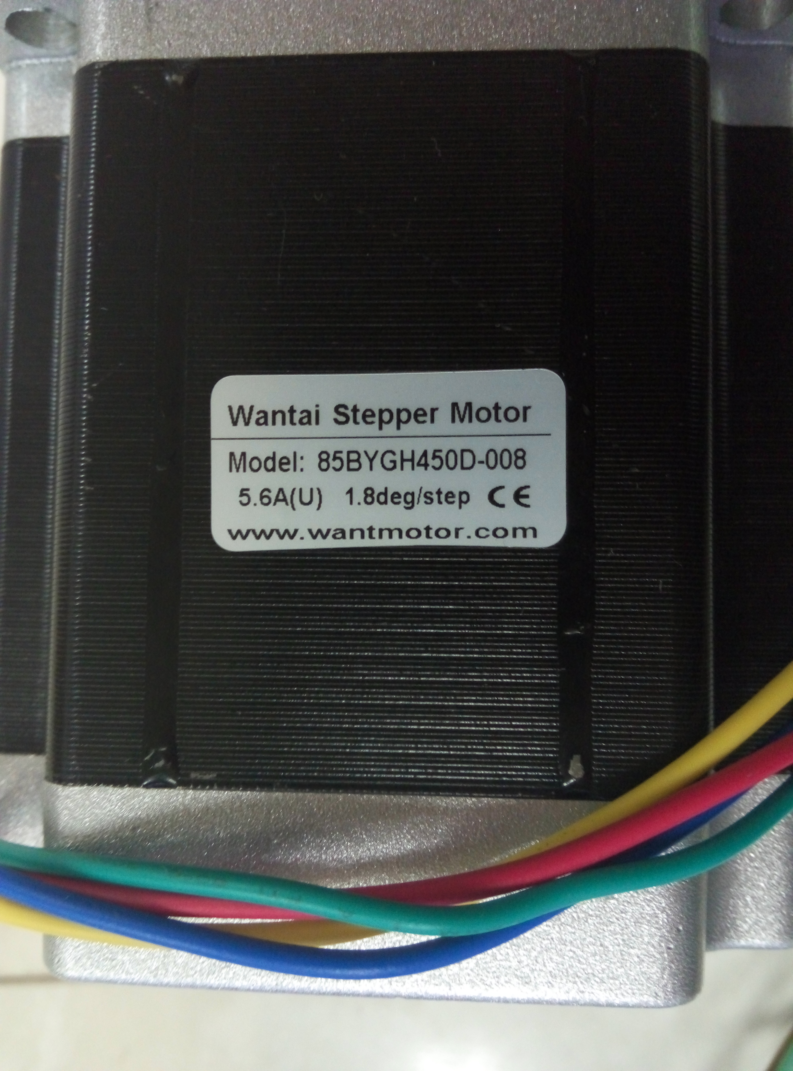

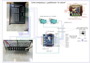

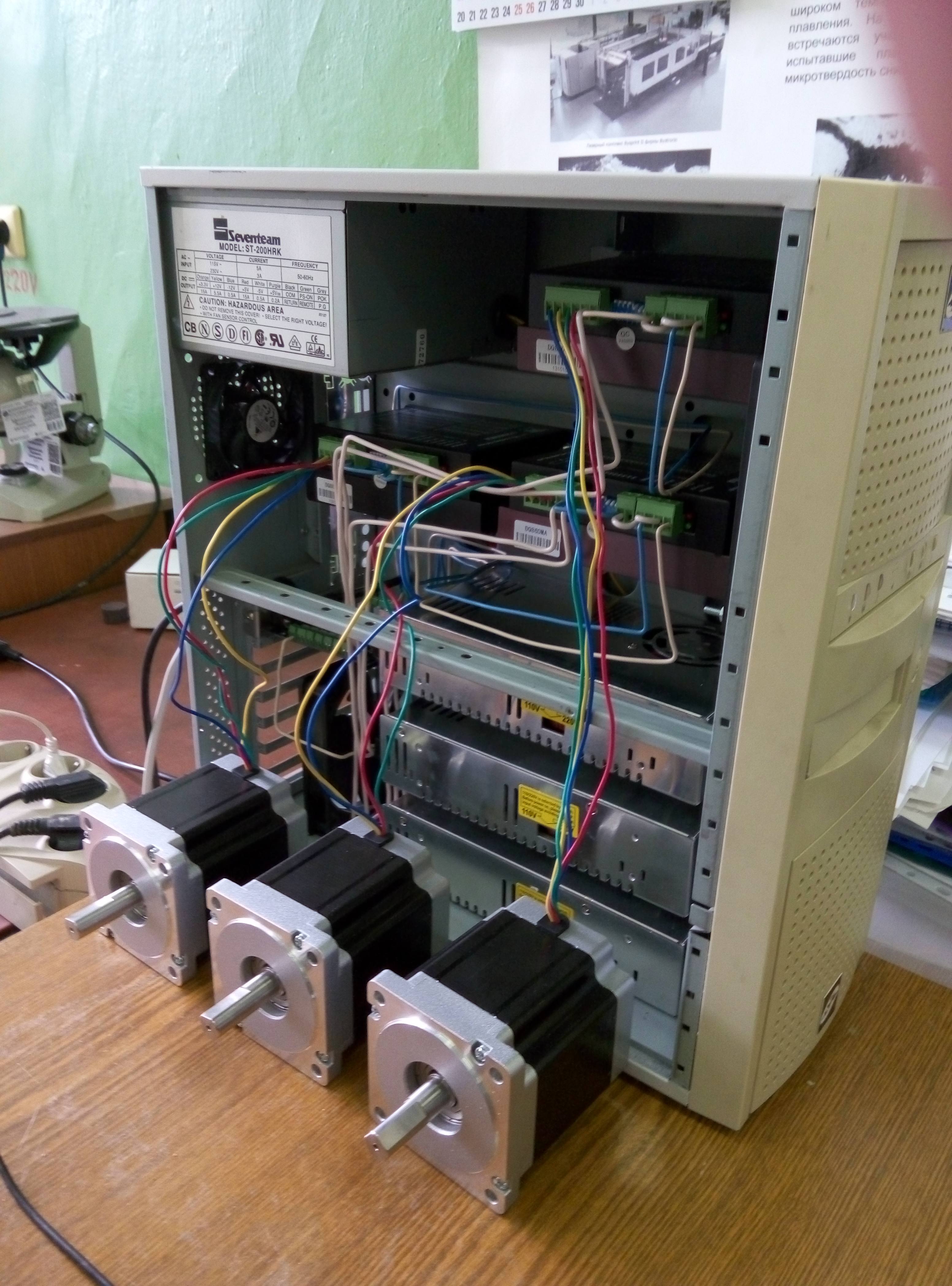

Доброго времени суток. При вращении шагового двигателя 85BYGH450D-008 в одну сторону наблюдается сильная вибрация и уменьшение частоты вращения. Создается впечатление ,что он стопорится с интервалом в 1 с. При вращении в другую сторону все хорошо. Наблюдается на двух движках с разной степенью, на третьем все хорошо. Может ли быть проблема в схеме коммутации? Или же все дело в настройках MACH-3 или же в самих драйверах?

Думаю проблема генерацией шагов в мач.
Попробуй linuxcnc.

Если все драйвера одинаково настроены, если все движки одинаковые, попробовать перекинуть между собой, по очереди. Комплект ШД+драйвер на другую ось, драйвера между собой, и т.д....
