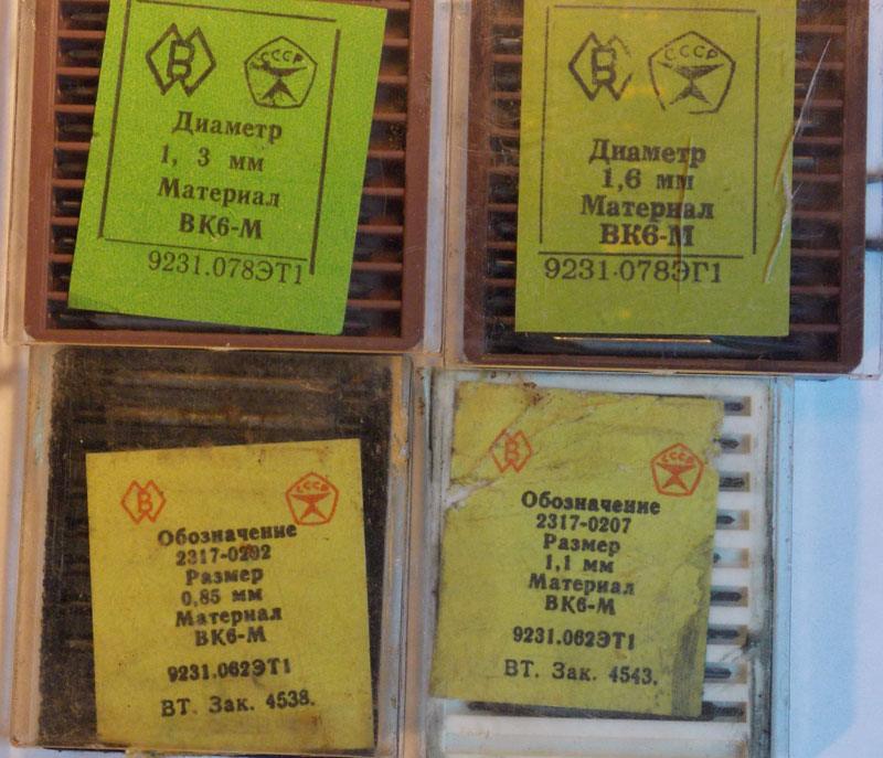

Поднимался вопрос чем обрезать ПП,кукурузой,это понятно,есть еще один вариант,на барахолках,рынках всяких,можно встретить остатки советского ввв(впк),центровочные сверла,для ПП на чпу,материла ВК6-М,стоимость сверла от 10 до 20 руб,оно двухстронее,привожу фотки этих изделий,и фотку реза ПП,таким сверлом диаметром 1 мм.подача 300 мм/мин,обороты 12 тыс/мин,заглубление 0,5 мм за проход.
DSCN0751.jpg (3508 просмотров) <a class='original' href='./download/file.php?id=92387&mode=view' target=_blank>Загрузить оригинал (171.6 КБ)</a>
DSCN0746.jpg (3508 просмотров) <a class='original' href='./download/file.php?id=92388&mode=view' target=_blank>Загрузить оригинал (70.8 КБ)</a>
DSCN0748.jpg (3508 просмотров) <a class='original' href='./download/file.php?id=92389&mode=view' target=_blank>Загрузить оригинал (123.29 КБ)</a>

Если с кукурузами совсем проблема, то можно, наверное :) Но кукурузой и быстрее и удобнее :)
