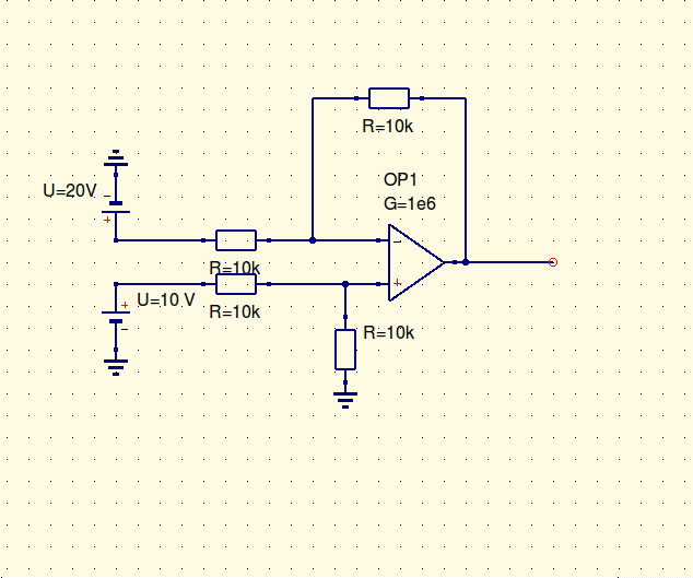

чтоб не плодить темы по "мелким " вопросам - спрошу здесь:
для подачи "от_руки" на привод +-10v без тумблера одним переменником будет ли работать
такая схема:
Выделение_045.png (2678 просмотров) <a class='original' href='./download/file.php?id=79406&mode=view' target=_blank>Загрузить оригинал (12.07 КБ)</a>
на вход подаем переменным резистором 0-20v
моделирование показывает (вроде бы)) что на выходе будет меняться от +10v до -10v
не особо "дружен" с оу - может подправит кто (схемку))
Сообщения: 21923
Re: Генератор импульсов для электроэрозионной обработки
Как питается ОУ?
Сообщения: 8340
Репутация: 1589
Сообщение nkp »
UAVpilot писал(а):Как питается ОУ?
+-15v
Duhas
Сообщения: 1961
Репутация: 285
Откуда: Красноярск
Сообщение Duhas »
должно, но можно и проще )

Сообщения: 21923
nkp писал(а):+-15v
Источники на 10В и 20В в схеме лишнии. :)
Да и сам ОУ тоже... :)
Сообщения: 8340
Репутация: 1589
Сообщение nkp »
Duhas писал(а):но можно и проще )
UAVpilot писал(а):Источники на 10В и 20В в схеме лишнии. Да и сам ОУ тоже...
всегда знал что наш форум - это сила!! :)
